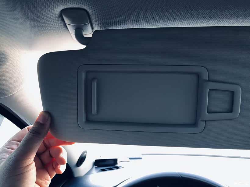

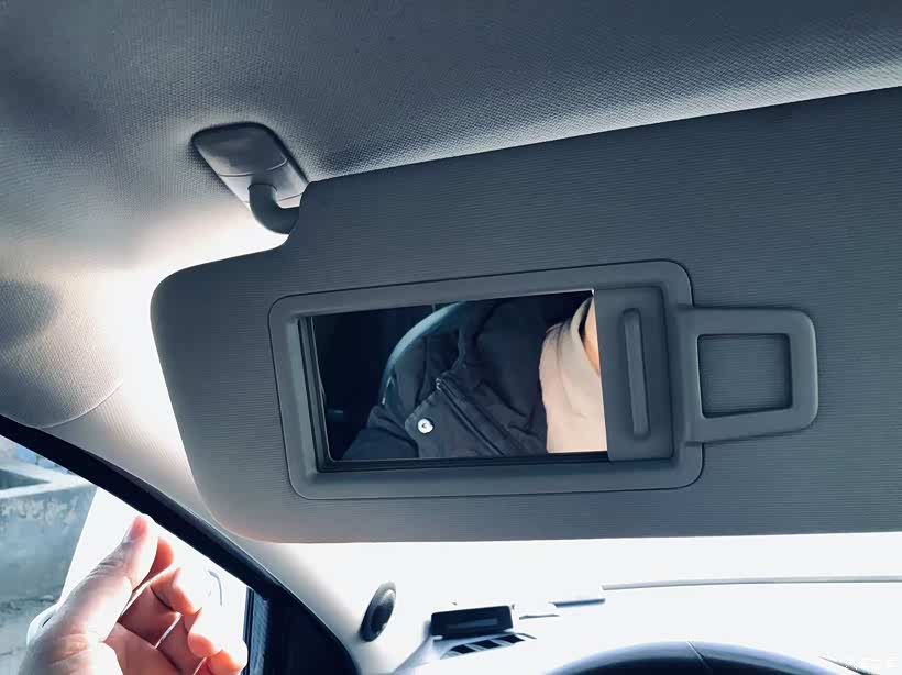

1,更换主驾驶位带镜子遮阳板

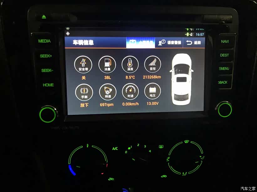

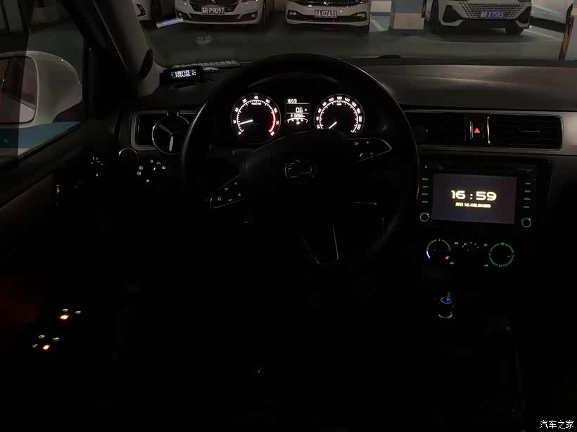

2,导航接can线——显示行车信息

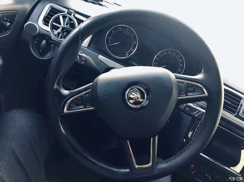

3,升级双边按键方控

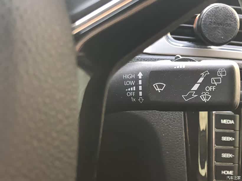

4,升级雨刮微调

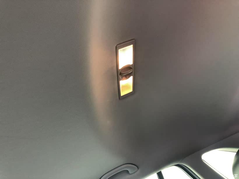

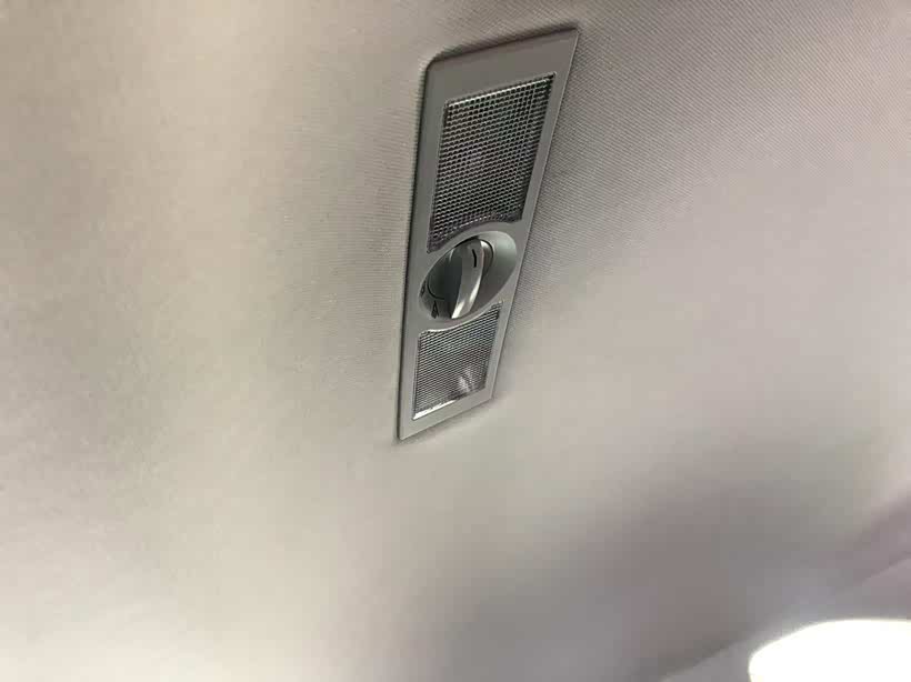

5,加装后排阅读灯

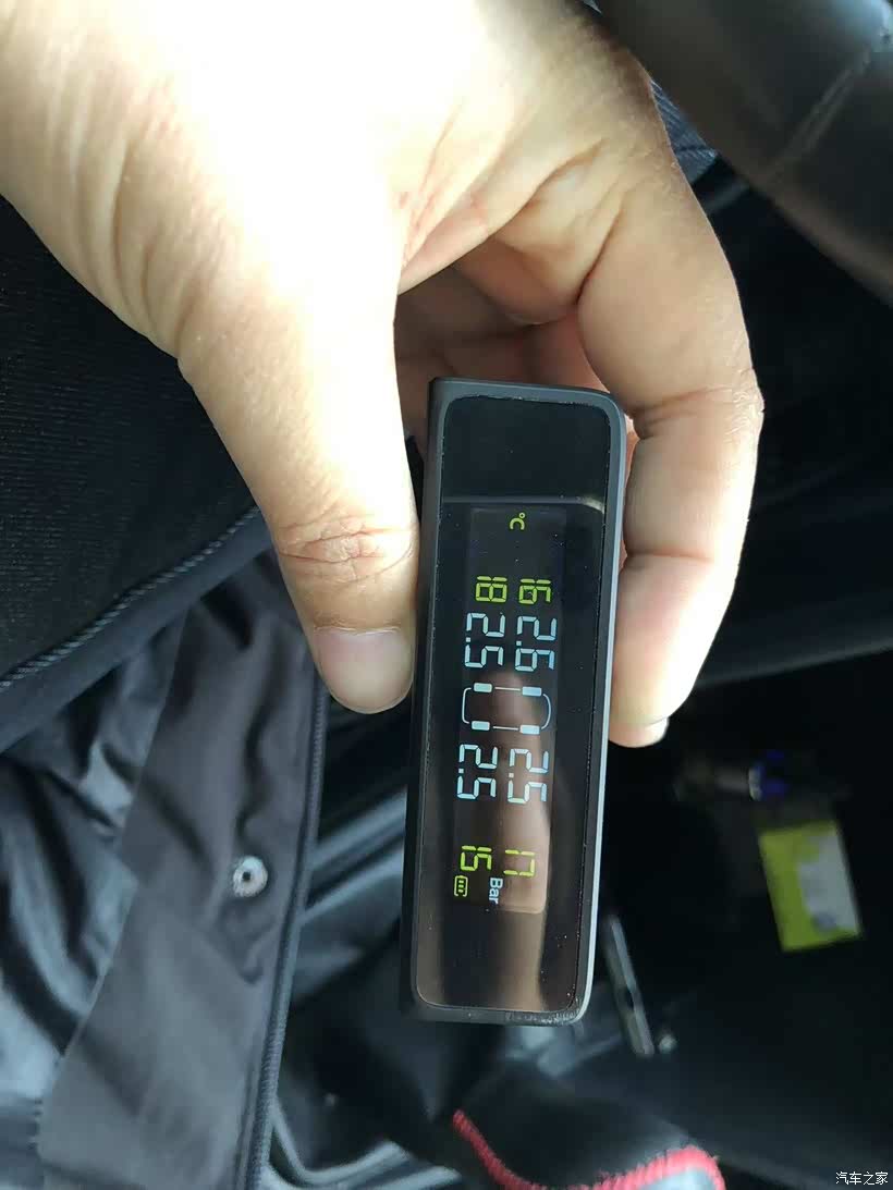

6,内置无线胎压——太阳能充电无线内置胎压

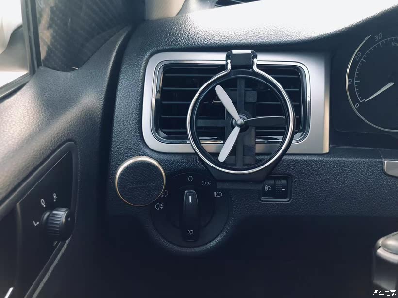

7,可折叠空调出风口水杯架子

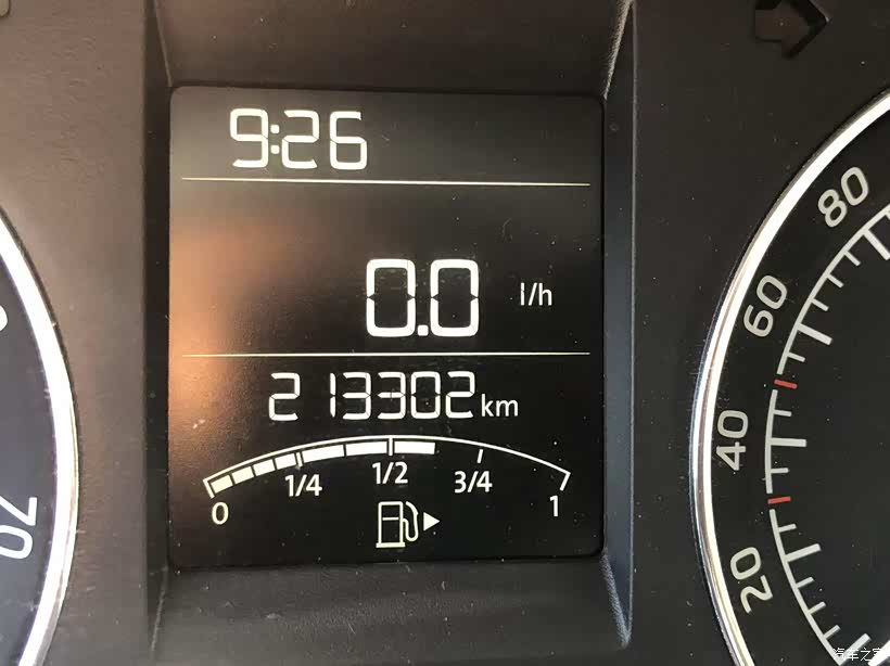

21w里程表
曾经加满一次油,显示可以跑1140km(没试过,但是一直跑高速的话,1000km是可以的,57L的邮箱,高速差不多5.5个油)
1,更换主驾驶位带镜子遮阳板(咸鱼淘换 几十块)
2,导航接can线——显示行车信息(can线几十块,can线从导航接OBD接口,可以显示油量等信息,出过详细教程)
can线接线教程贴:https://club.autohome.com.cn/bbs/thread/ae0c6950a8a2aabe/85648922-1.html
(空调旋钮换回了原车,更易读盲操,方便实用)
3,升级双边按键方控——左边控制多媒体,右边控制行车电脑,用的MQB平台的真皮盘+PQ25平台的按键(咸鱼淘换500大洋),另外注意,升级方控,必须接can线,否则无法控制车机
4,升级雨刮微调——原来手柄不带雨刮微调,只带调节多功能方向盘,更换多功能方向盘后,和手柄多功能冲突,于是更换无多功能按键的手柄顺带升级雨刮微调(雨刮微调 在一档的时候可以调节雨刮快慢频率)
5,后排阅读灯——在前阅读灯取电,开门即点亮(灯总成+无损线+支架 一百多)安装很简单,安装完后非常贴合,与原装无差异,没出过教程 网上一搜一大堆
6,有点违和感的胎压——太阳能充电无线 内置胎压(可自动定位,主机显示屏自己已更换过电池,胎压感应器能坚持3-4年就需要换)
7,可折叠空调出风口水杯架子——不用的时候是旋转小风车,用的时候是可以帮出冬暖夏凉饮料的小杯架
