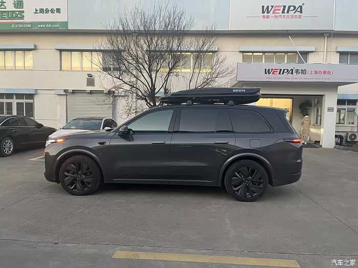

感悟理想,我是爱改装的嘟嘟志!地球人都知道本人是一个非常务实的改装小达人!什么加装行李架行李箱,或者是贴车衣或者玻璃膜这些务实的改装我都是愿意的!本人的小狐狸之前的加装行李箱作业已经完成,感兴趣的可以自行翻阅前面的帖子!本次主要分享本人另一辆长途出行的理想L9加装行李架攻略!
【情况介绍】
对于理想L9车型实际装载能力我还是非常认可的,冬季本人载着朋友和家人去崇礼滑雪,只需放倒一个第三排座椅即可装载5个滑雪板及其装备!同时还能保证5个人的乘坐空间!你说要是咱再给理想L9加装车顶行李箱,那岂不是可以满载六个人同时装载六套滑雪板及装备一起快乐的玩雪去了!?当然这个前提还得是要先有车顶行李架才行!另外实际对于改装增加行李架对于车辆的整体感觉会更加的运动和帅气!反正我是这么认为的!因此本人也开始研究针对行李架的安装工作!
【行李架介绍】
对于理想L9行李架其实有三种选择,第一个肯定是原厂行李架,在理想商城APP有售,最早的价格是2999元,现在降价到了2699元,并且偶尔赶上活动可以使用抵扣劵2399入手!相比性价比还算不错!
其次选择副厂(拼夕夕)的行李架!之前看到一些人装了副厂的,有的说跟原厂一样,有的说质量不太好!虽然价格在1000以里,但是对于行车加装行李架还是安全第一!这里我图个心里放心还是没有考虑副厂的!
最后就是行李架的天花板,X乐,价格跟原厂差不多,2000左右!质量材质肯定也是有保障的!但是唯一一个不好的就是理想L9没有加装拓乐的竖梁,这个就尴尬了,如果真想安装就需要使用特殊固定方式!我真心觉得有点丑!并且在车内还要进行捆绑加固!
综上所述最终还是选择了原厂配件行李架!
【安装注意事项】
这里对于理想L9原厂横杆官方也是怕你购买后自己安装错误导致后续的一堆问题,因此设定为由专门的工作人员进行上门安装或者是进店安装!对于这样的服务真心点赞!首先就是需要再商城下单付款,然后当日晚间或者是次日就会有官方的工作人员联系你进行预约安装工作,如果你着急建议选择进店安装,一般次日或者当日即可!上门安装的话需要大概5-7天的时间预留,本热属于前者比较着急因此进店进行安装!
进店安装速度很快,大概45分钟-1小时左右时间,完事后还可以安排一次免费洗车!休息的时间可以溜达看看最新的理想MEGA车型或者是L6车型!还是非常不错的!
另外注意安装完成后原厂有拆卸工具记得要走,这样便于日后自己进行应急的拆卸工作!最后还有一个注意事项就是因为理想没有竖梁,对于的行李架有一部分是跟天窗玻璃接触的,因此在上紧螺丝的时候注意不要太紧,避免之后对天窗有所伤害!
总结一下个人认为理想汽车的行李架还是非常值得安装的,首先可以区分于其他同款同颜色的车辆,其次可以使得自己的理想更加运动,最后肯定就是非常务实的可以拓展转载空间,对于冬季滑雪,春秋露营在保证满员乘坐的情况下还可以装载很多东西!这个绝对是一举三得的!推荐各位有闲钱也是可以入手的!欢迎评论区进行交流沟通哈!
