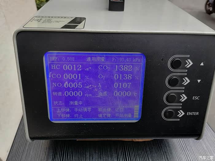

与变速箱没有直接关系,顶多10万公里检查油液的数量和品质,再视情更换符合原车要求规格型号的正品油液…
当发动机燃烧状态不好,冷车工况混合气浓度失准会引起失火顿挫闯动症状…
可通过测试发动机燃烧状况,看看混合气实际状态,通过测试数据分析诊断,再视情维护。可以把测试数据发给我帮你看看(如图)…
