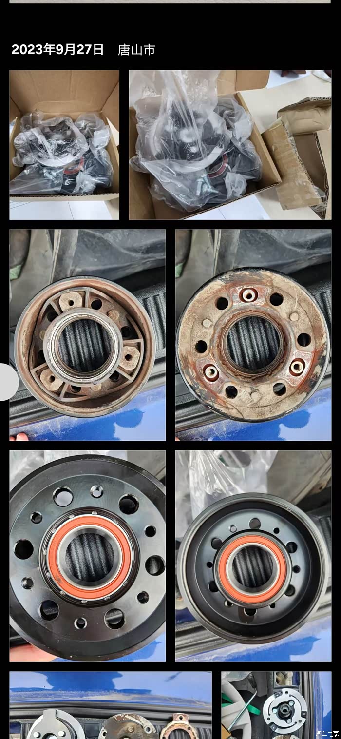

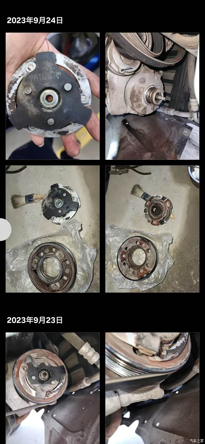

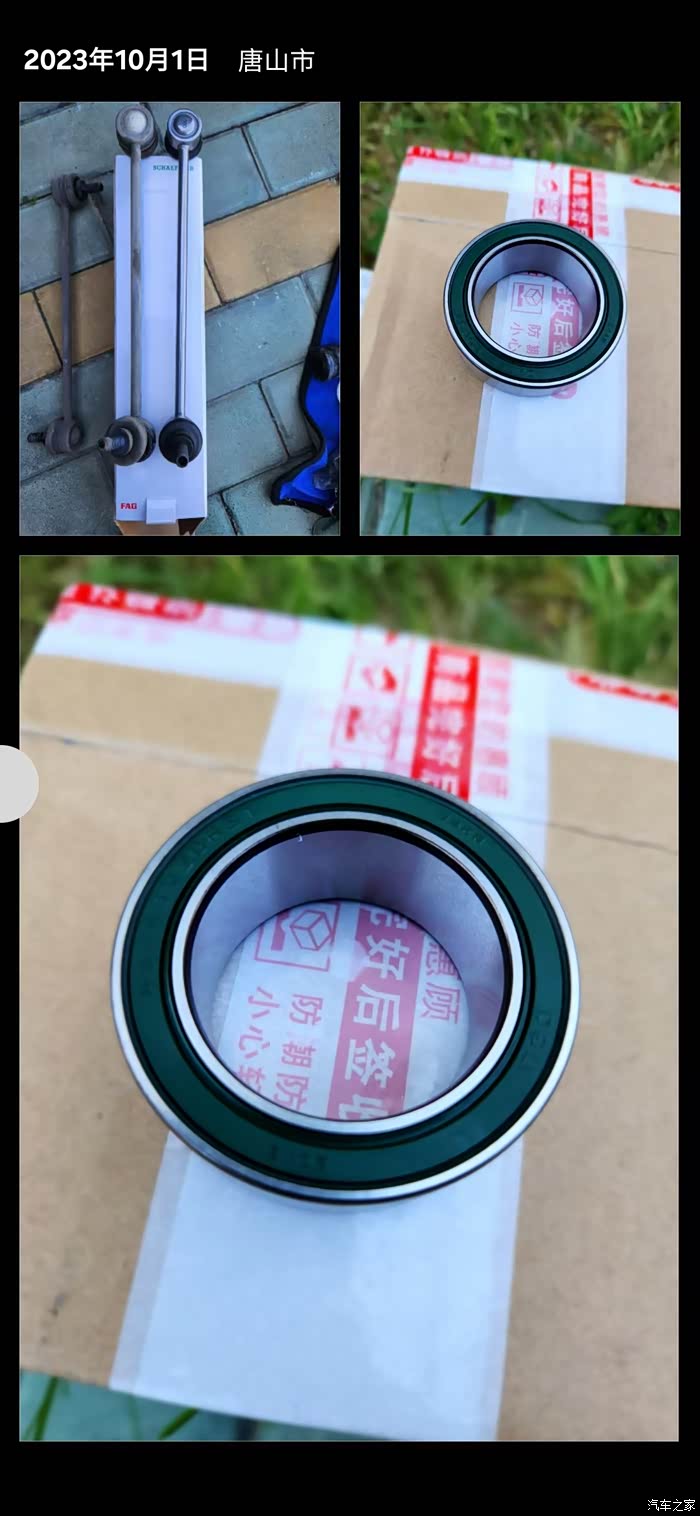

23年3月份发现车怠速时机舱有“沙沙”的噪音,偶尔发生,检查之后判断是水泵造成的,就网购了水泵准备更换,结果拆卸水泵的过程中把废气阀通气管给弄断了(高温+11年的车龄),故障现象是怠速不稳,只能再次网购废气阀,接下来是拆卸进气歧管,因为废气阀这段管路是连接到废气加热管上的,这个管在进气歧管下面,在拆歧管的时候还发生了一个小插曲,用六角梅花去拆螺栓,结果差点把一个螺栓搞滑牙,经过手机拍照才知道(角度无法目光直视)是12角梅花,只能再次网购工具,大众真是吃饱了撑得,搞这么多花样,接下来就是收到新买的螺栓,顺利更换废气阀,顺便看到了锃亮的进气气门室(长期小剂量加汽油添加剂还是有用的),最终拆了这么多发现水泵并不响,真是很无语,以为故障消除了,继续用车;然而9月份烦人的噪音又来了,而且更大声,发生频率更高了,这次判断是空调压缩机位置的问题,先网购了皮带轮总成,收到货之后发现和原车不一样,原车是带橡胶缓冲块的,询问了十几家挂着带缓冲块照片的商家,最终确认就没有这种原车的货(鄙视这种挂羊头卖狗肉的行为,浪费大家的时间),决定自己换皮带轮轴承,网购了相同规格的双沟轴承,正逢十一清静的假期正好修车,拆卸过程比较费劲,松开固定皮带盘的螺母,轴承外圈直接就跟着下来了,幸存的钢珠散落一地,一查数少了好几颗,庆幸没有在行驶过程中掉下来,就这样的车况我还去海边玩了一圈,也是心大,原定用拉码把轴承内圈给拉下来,后来在知乎上看了一篇翻译的文章,说不要用压缩机轴来做支点,以免造成内部损坏,而且内圈与轴抱得很紧,也不太可能顺利下来,因为原车的轴承缺油干磨过热,固定皮带轮轴承的卡簧已经卡死在键槽里无法用卡簧钳取出,先网购新卡簧备用,接下来还是采取粗暴的方式,上角磨机直接从一侧磨断轴承内圈,过程比较酸爽,主要是位置不得施展,最终还是完成了,接下来就是把皮带轮上的轴承外圈给取下来,我的方法是上凿子,几下就碎成几段,新轴承下好用凿子把周圈做刻痕防止松脱出来,下面就比较简单了,装车噪音消失;趁着这次机会把之前发现的胶套漏油的平衡杆拉杆也换了,顺便把平衡杆胶套也换了,这俩一换冬天吱嘎的噪音也没有了,总结这次维修的经历,遇到故障要及时维修,有问题可以网上查相关案例可以少走弯路,如果有一辆老车不想卖,最好有一辆车况比较新的备用车,要不等待网购配件的酸爽您就得得着,啰嗦这么多希望对有类似问题的朋友有所帮助。
