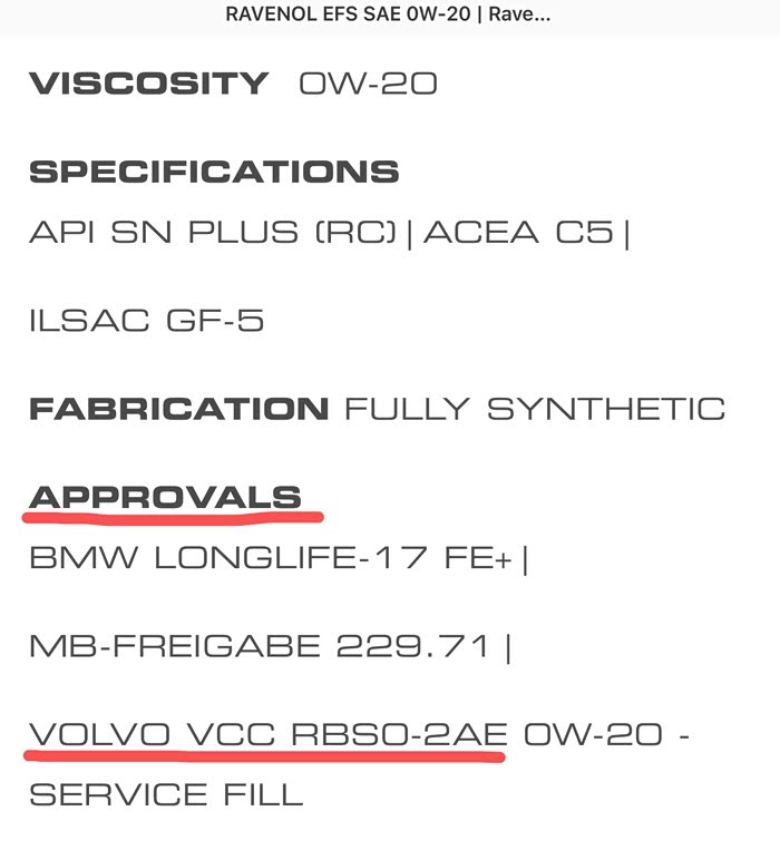

        要确定VCC-RBS0-2AE认证的HTHS是否不低于2.75其实很简单。拉锋EFS 0W-20这款油通过了VCC-RBS0-2AE认证,注意是“通过”不是简单的符合。

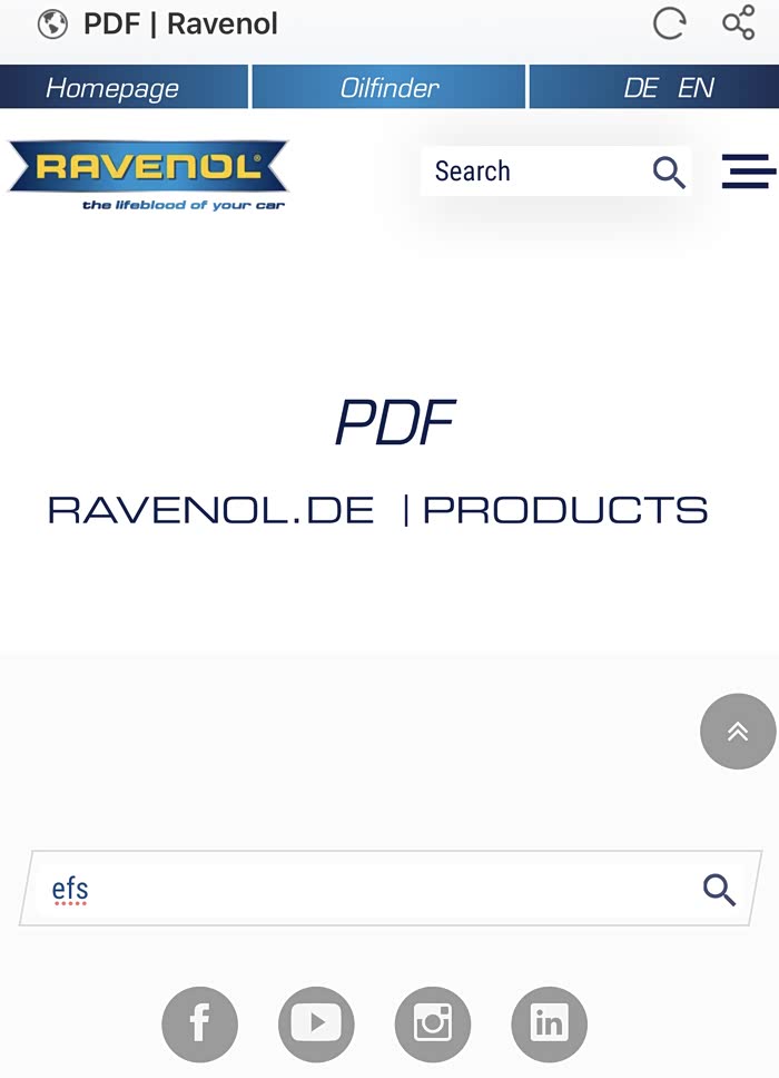

拉锋官网查询efs
拉锋efs 0W-20通过了VCC-RBS0-2AE认证

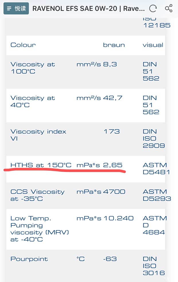

通过了VCC-RBS0-2AE认证的efs 0w-20的HTHS是多少?2.65
可以看到,通过了VCC-RBS0-2AE认证的efs 0w-20的HTHS是2.65,不用管实测是多少,官方既然标注了2.65,那么就明确说明VCC-RBS0-2AE认证对HTHS的要求并不是2.75。2.65就可以,ACEA 对于20粘度的HTHS要求是不低于2.6,这是最低要求,实际上绝大多数都是在2.7左右(避免卡线失败不合格),所以即使没有沃尔沃认证的20油,都是可以使用的。
