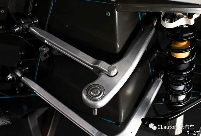

车辆行走不平路面或是通过减速隔离带时有“咯吱”的响声
故障判定:假故障。
原 因分析:一般情况下,无论新车还是旧车,在行走不平路面或是通过道路减速隔离带时,会有“咯吱”的响声。新车声音会小一些,旧车会大一些,这不是故障。这 是由于不少车采用了独立悬架结构,连接的部位为了实现减振采用了橡胶件,当车辆振动达到一定的程度时,因橡胶件的变形而发出声音,当振动的幅度比较小时, 发出的声音相对比小。
