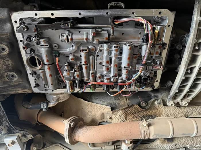

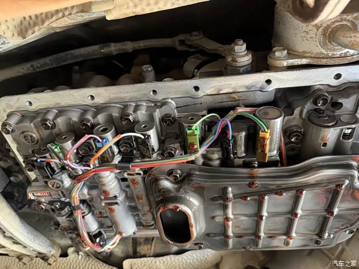

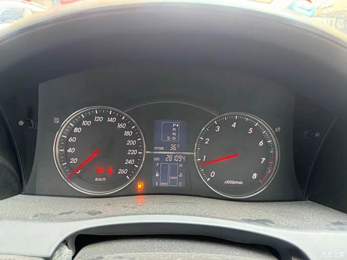

2007款丰田锐志 2.5S 真皮天窗版 281094KM 变速箱故障检修作业!

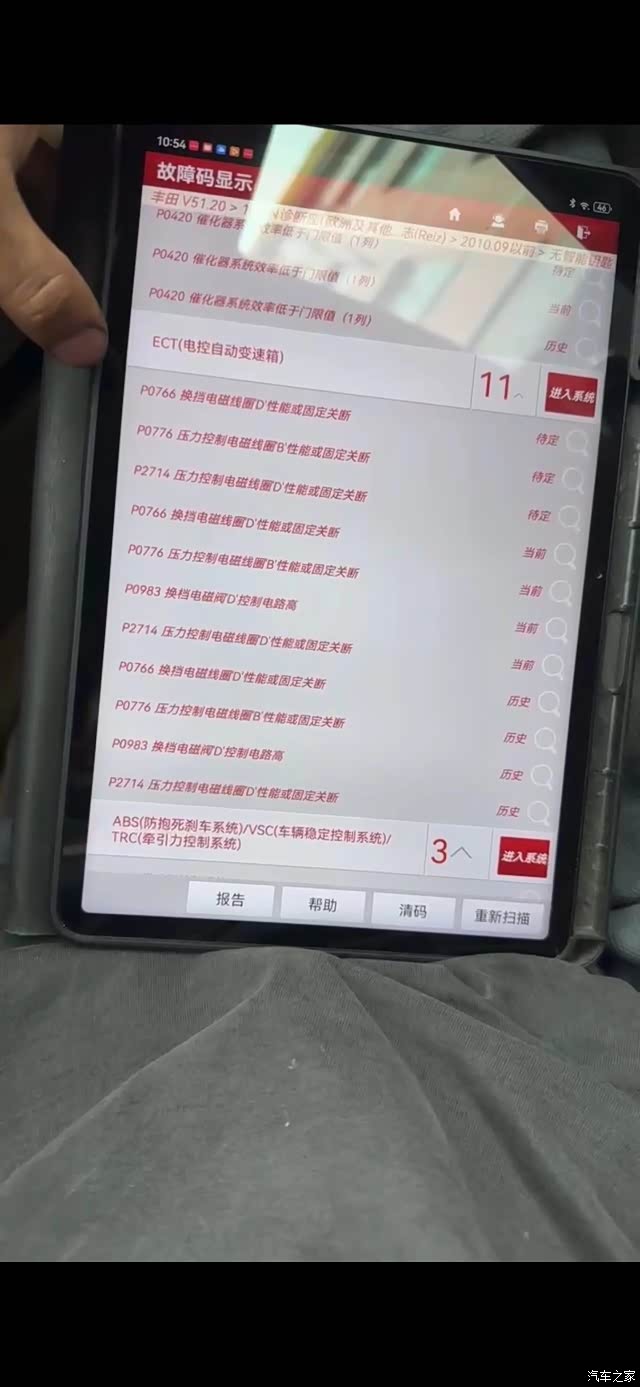

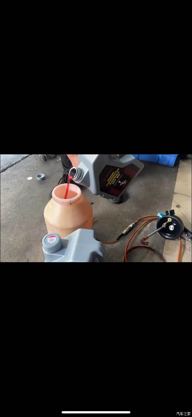

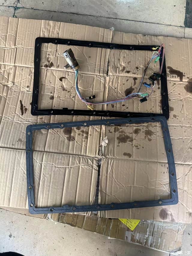

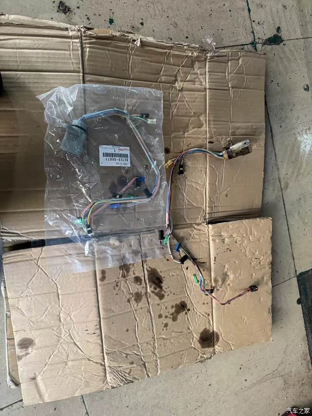

故障描述:变速箱锁档,速度和转速传动效率不成正比,经检查发现波箱电池损坏导致高速挡不工作,拆解过程中发现其他配件损坏一起更换。
维修方案:更换损坏的档位电磁阀,更换挂挡油封,更换变速箱线速,更换变速箱滤芯,更换变速箱密封墊,更换变速箱油。
故障原因分析
直接原因:换档电磁阀(波箱电池)损坏。这是导致高速档无法接合、变速箱锁档的直接原因。电磁阀作为执行元件,其损坏导致液压油路无法正确切换,从而使相应的离合器或制动器无法工作。
间接及关联原因:变速箱油长期未更换或变质:劣化的油液失去了润滑、清洁和液压传导性能,加速了电磁阀和内部机械元件的磨损,产生大量油泥和金属碎屑。
变速箱内部线束老化:高温和油液腐蚀导致线束绝缘性能下降,可能引发信号传输不稳定或短路,影响电磁阀的正常工作。
滤芯堵塞:堵塞的滤芯导致油压不足和油液循环不畅,加剧磨损并可能引发新的故障。
高里程磨损:28万公里的行驶里程属于高里程车辆,变速箱内部密封件(如油封、密封垫)自然老化是常见现象,会出现渗漏导致油压不足。
维修总结
本次维修针对2007款丰田锐志经典的“变速箱锁档”故障,进行了由表及里的彻底检修。故障根源在于高里程下的电磁阀损坏,并同步处理了与之相关的线束老化、滤芯堵塞及密封件渗漏问题。通过执行全套的维修方案,不仅解决了当前的锁档故障,也极大提升了变速箱的可靠性,有效预防了因油质和碎屑问题导致的二次损伤,延长了变速箱的使用寿命。
建议: 自动变速箱需定期保养,建议每6万至8万公里更换一次变速箱油及滤芯,以保持其最佳工作状态,避免类似故障的发生。
