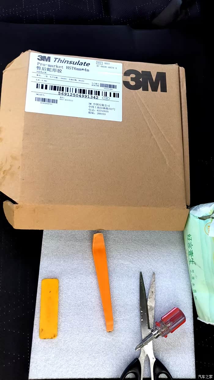

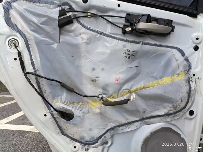

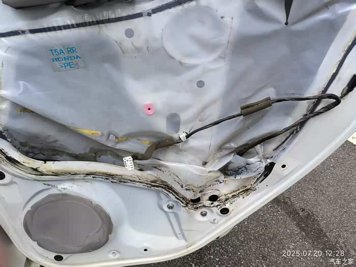

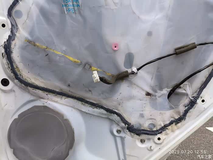

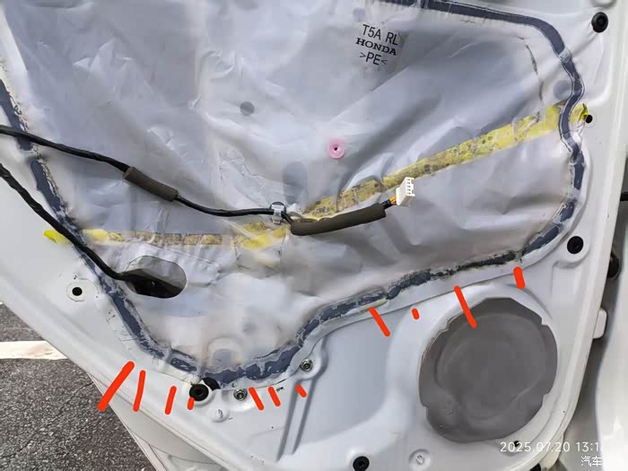

前几天下大雨,无意间发现我的2018款三代飞度四个门又漏水了,上一次是2023年8月份在外面汽修店维修过一次~~时隔短短2年,又漏了,唉,只能说汽修店的师傅当时用了杂牌蛇胶,还不如自己网购好的蛇胶可靠~
这次我打算自己动手,在3M旗舰店买了3M蛇胶,4米长(6米才足够)。恰好今晚台风将在广东登录,肯定会带来几天的暴雨,所以今天3M蛇胶到货,立马开干!!
教程就不详细说了,已经有不少大神在帖子里教过了。用十字螺丝批拧下2颗螺丝,其中一颗是隐藏在车窗升降控制器的饰板,只需撬开饰板即可拧下隐藏的螺丝,剩下的就是卡扣,从最下方开始撬,顺着方向逐个掰开~
图片就不一一展示了,因为满手蛇胶,脏兮兮,不方便拍照~~此时耗时3个小时,相信这下车门可以撑个三五年不漏水~
