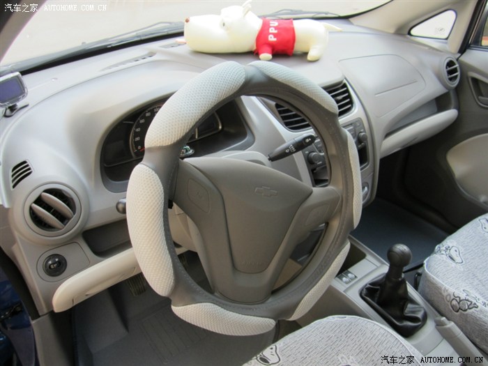

但赛欧的方向盘又小又细,感觉不是很好,买车后不久,就买了一个方向盘套。此套18大米,当时觉得不错,但使用不久发现,缺点和明显,一个是比较粗,再一个是手感不好,稍微出汗,就会感觉湿淋淋的。

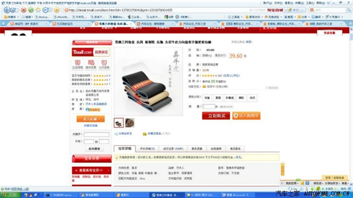

决定入手,换掉原来的套子。上淘宝搜索,找到了这个宝贝

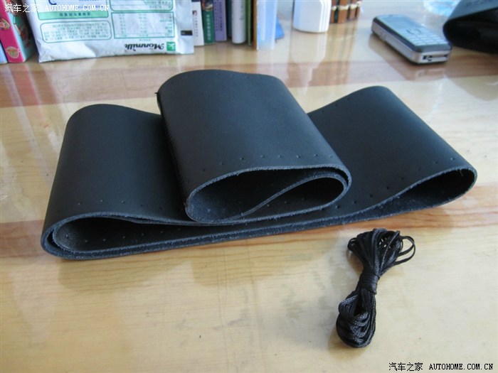

看到了吗,皮子2边厂家已经预先打好了眼,只要穿线绑起来即可,黑色的线也是厂家提供的。

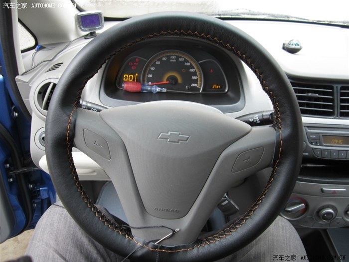

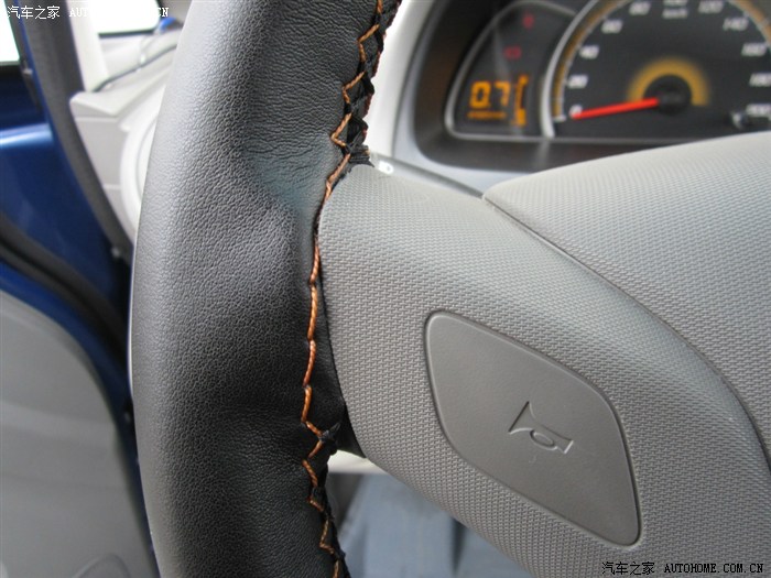

将缝好2个边的皮子套在方向盘上,然后开始缝制,效果如下

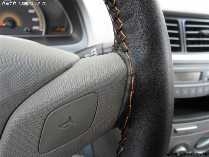

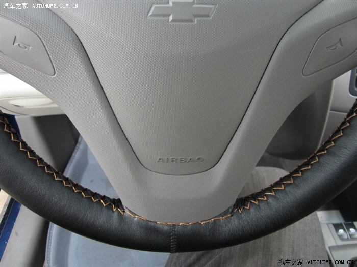

放大看看线是怎么穿的,怎么样,是不是很漂亮?
最后,把多余的边塞到方向盘的缝里去(用一字型螺丝刀即可),这个工作可完全是我做的哦!

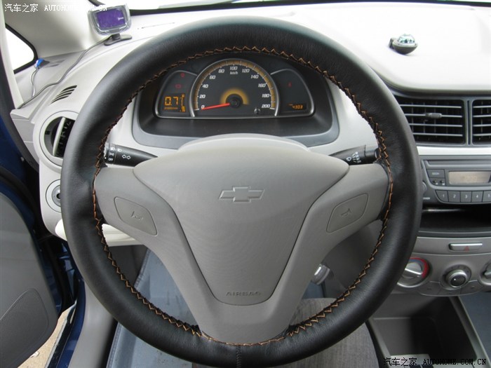

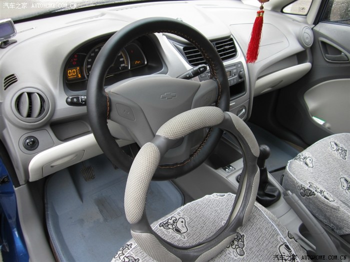

哈哈,到此为止就齐活了,再看看与原来方向盘的对比
使用感受:皮子软硬适中,摸起来很有质感,再也不会出现出汗后湿淋淋的感觉。
