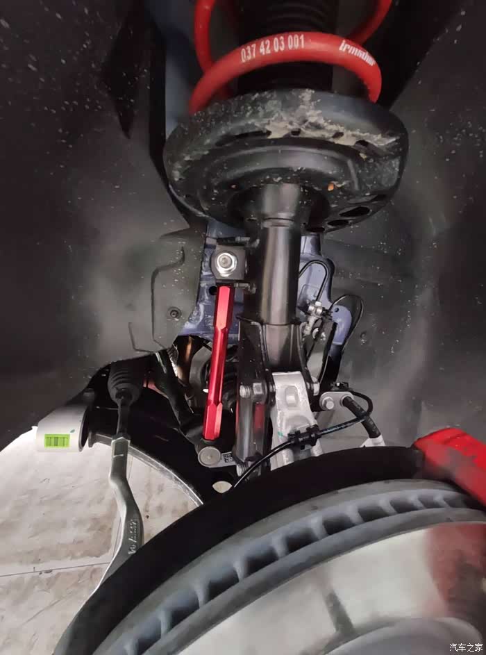

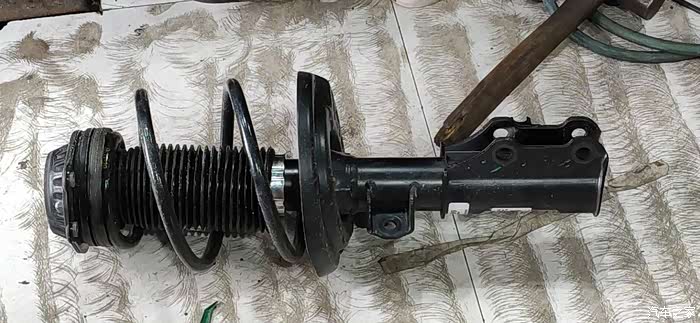

原车前避震器,弹簧只有两圈。。。

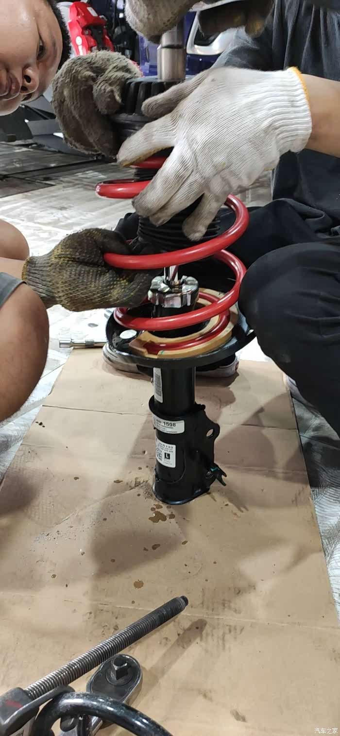

换前弹簧,可以看出,有三圈

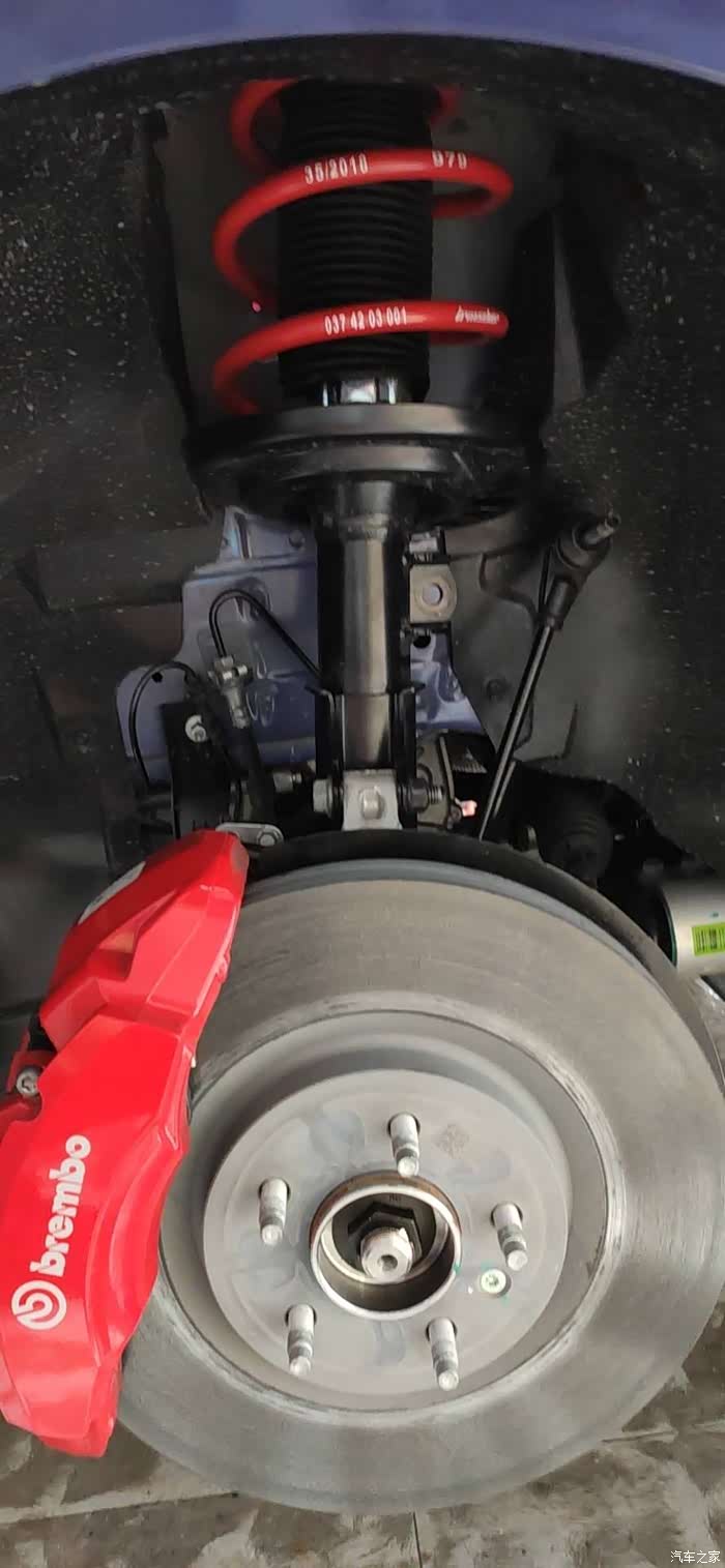

安装后弹簧

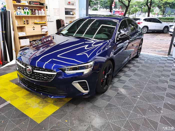

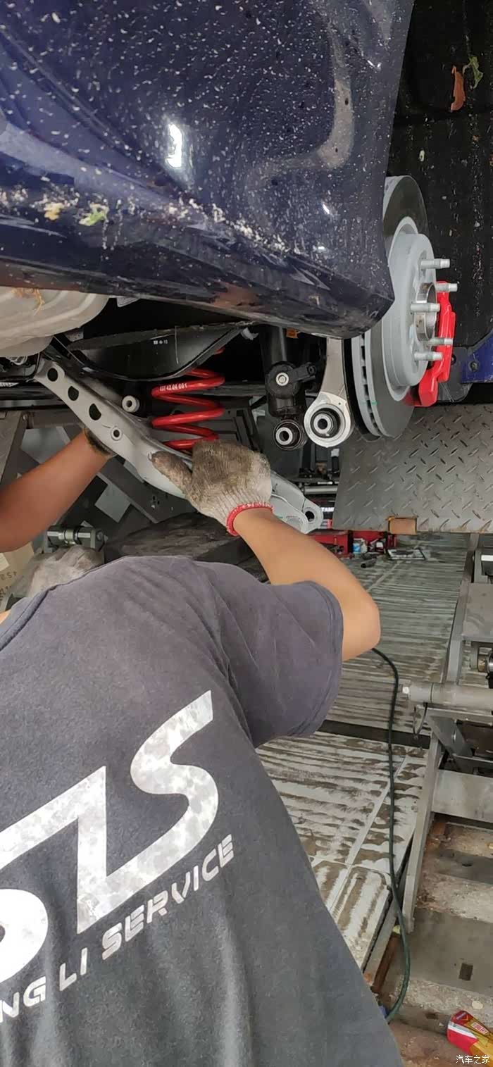

前面装好,上车,跟刹车一起拍照,都是红的,好看

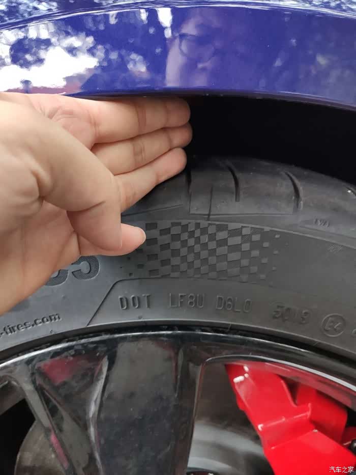

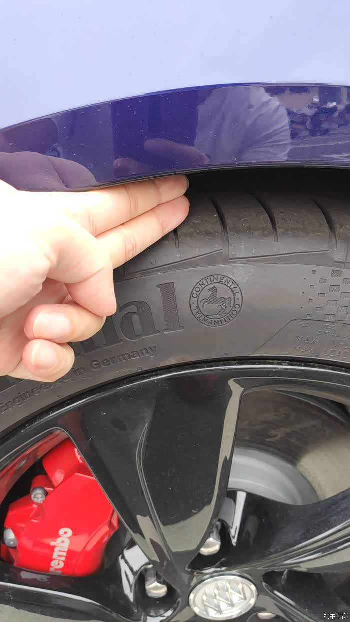

开了60km后,前轮三指紧
后轮两指紧紧

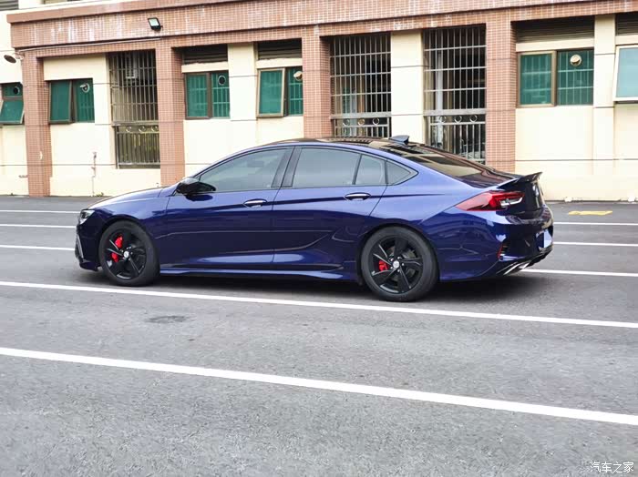

证明我是20款,这也是整车效果,将就看。。去贴车衣了。

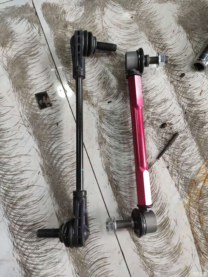

李子串对比,加粗变短(其实可调,可调到比原厂还长),但手感上,比原厂的是轻的。材质铝合金

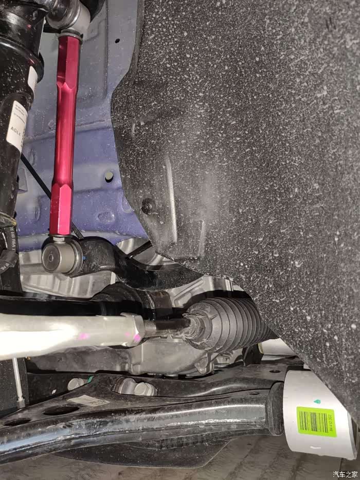

装好落地。角度还行。不调了。

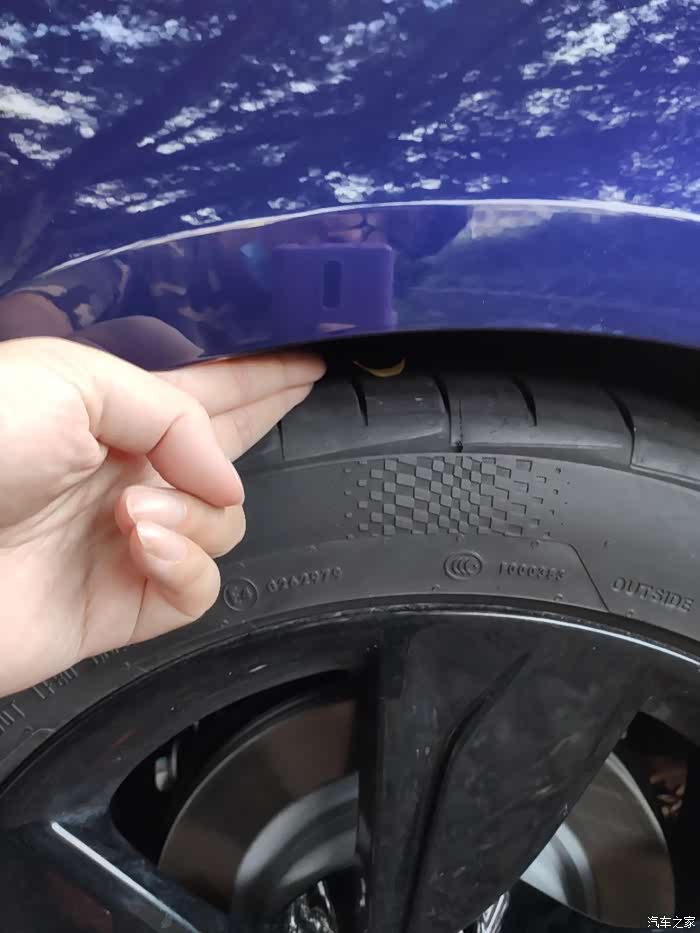

更换了李子串,前面降为两指小小紧了。
5月27日中午更新:入手可调李子串,这个没必要买太好,轻也轻不了多少,硬也硬不了多少,但垃圾再差,也比原厂好。
很多人都有一个见解,就是李子串没用,改不改一样。
VK在这里跟大家分析一下。
李子串连接着避震跟防倾杆。
这里,先科普防倾杆的作用。正如其名。防止你的车,在过弯的时候,严重倾斜。过弯姿态好不好,要看你的防倾杆够不够硬,够不够粗!还好,GS原厂的很粗了。硬度在CDC的SPORT帮助下,也够用。不用换。
这里,我们先改了短弹簧,原厂李子串相对短弹簧来说,太长了。等于防倾杆一直被压着。当然,有小伙伴会说,防倾杆要发生作用,需要两边高低不一样。的确,这是真的。所以如果改了弹簧,两边同时压了一样的角度,那其实防倾杆等于没产生作用。对于换不换李子串,这是一样的。
但不同的是,在这种情况下,你再高速过弯。
原来,防倾杆在短李子串下,没有压弯,你过弯的时候,防倾杆可以从0~100%的负荷进行工作。
而你在长李子串(原厂)下,被压弯了35%(乱说,举个例子,别较真),你过弯了,它就只能在36%~100%的负荷进行工作。肯定会影响效果的。
所以。VK个人很建议改低了悬挂的朋友,把李子串一起换了。
最后,奇怪的事又发生了。你看贴子,前面的只换短弹簧,没改李子串的时候,前轮是三指的高度。(换弹簧行驶约150km)
现在换了李子串,行驶了25km,前面已降到2指有点紧了,不知道是否李子串长了,顶起了避震。见新的图:
