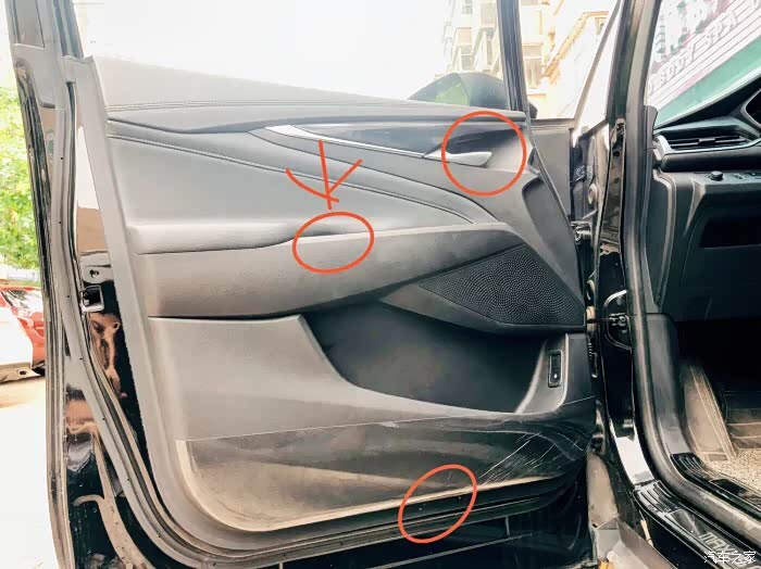

第一:拆门板。
安装工具当然不能少,撬棒,滚轮,还有需要多备用一些门卡子,因为拆门板的过程中会有损耗的。(工具是买止震板送的)

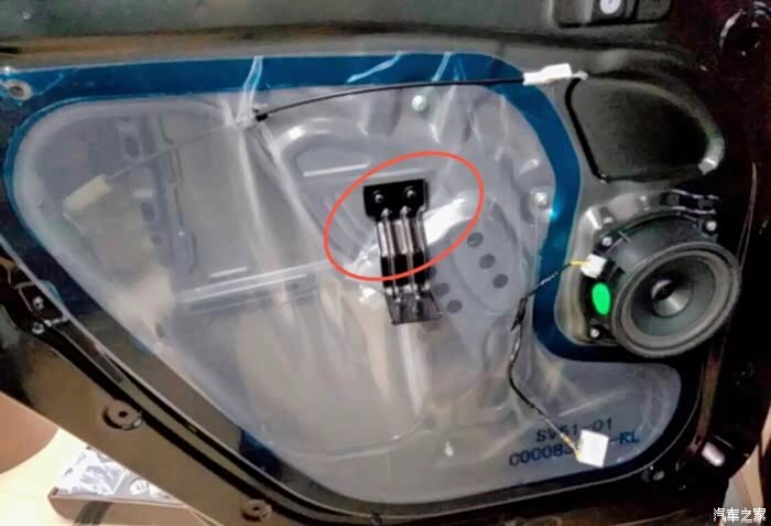

门板3个螺丝,在图片中圆圈出,依次拧下来即可
用撬棒在内门板下插入,双手用力一抬,听到咔咔的声音,恭喜你门板就下来了。
拆掉开车门的线,主驾连接的油箱盖连接线和车玻璃线依次拆开即可。(都是卡扣的,用力按压就可以拆开)

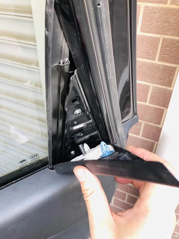

中门玻璃旁边有个小三角的内板也要撬下来。

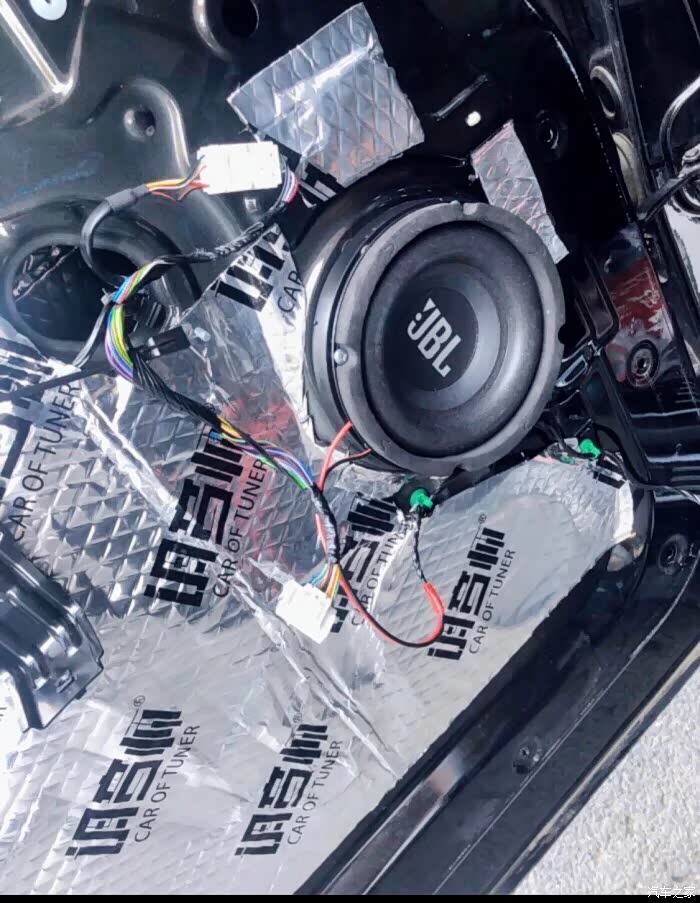

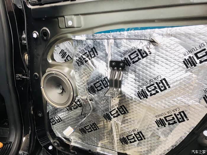

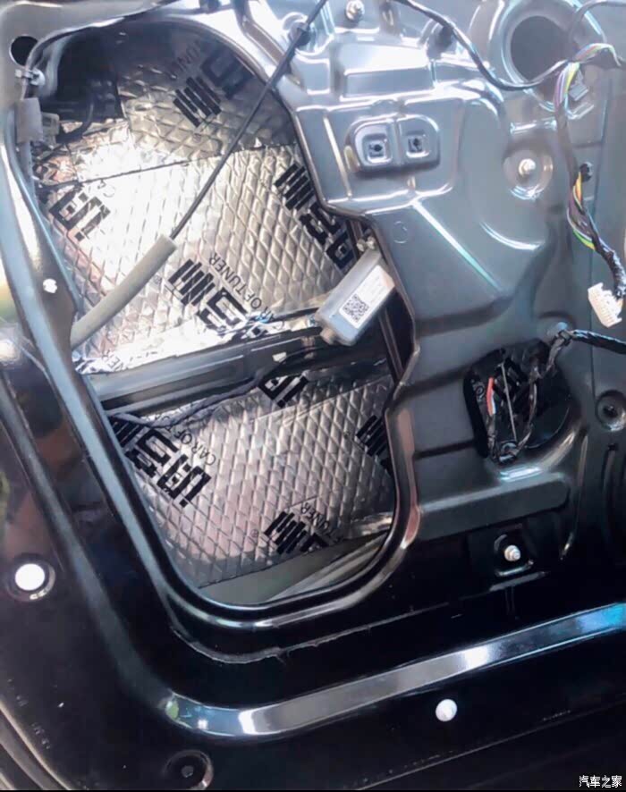

第二:做隔音。

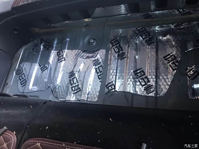

原车带有隔音棉,所以自己做两层止震板即可。(一层也可以)
止震板八张
圆圈处的黑色铁件也要拆下来
没啥太多技术,自黏的,裁剪好合适的大小,直接黏上即可,然后用滚轮压平。里层比较好帖,内部平整。
里层尽量贴满,就和糊墙一样。外层的防水塑料整体拆下来,按在止震板上照样剪下来,直接贴在外层。
贴完四门双层止震板,剩些小块,也别浪费,把后备箱盖打开,贴在后备箱的铁板上。
第三:更换四门喇叭。
喇叭自己选(这里不推荐了),一般前门用中低音喇叭,后门同轴喇叭即可。G50选用6.5寸喇叭。

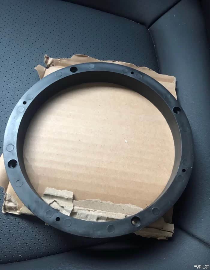

准备4个喇叭垫,防止喇叭太厚,影响车玻璃下降。

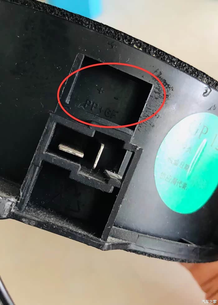

喇叭接线注意正负极即可,(接错会影响音质)没什么太多的技巧,然后用绝缘胶布包裹好。

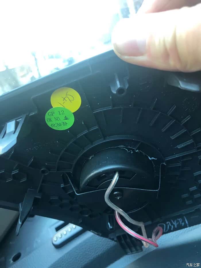

可以按原喇叭标注区分正负极
更换好四门喇叭后把车门内板原样安装回去即可,螺丝固定好。
原车喇叭,拆下来,并联到家里电视音响上了

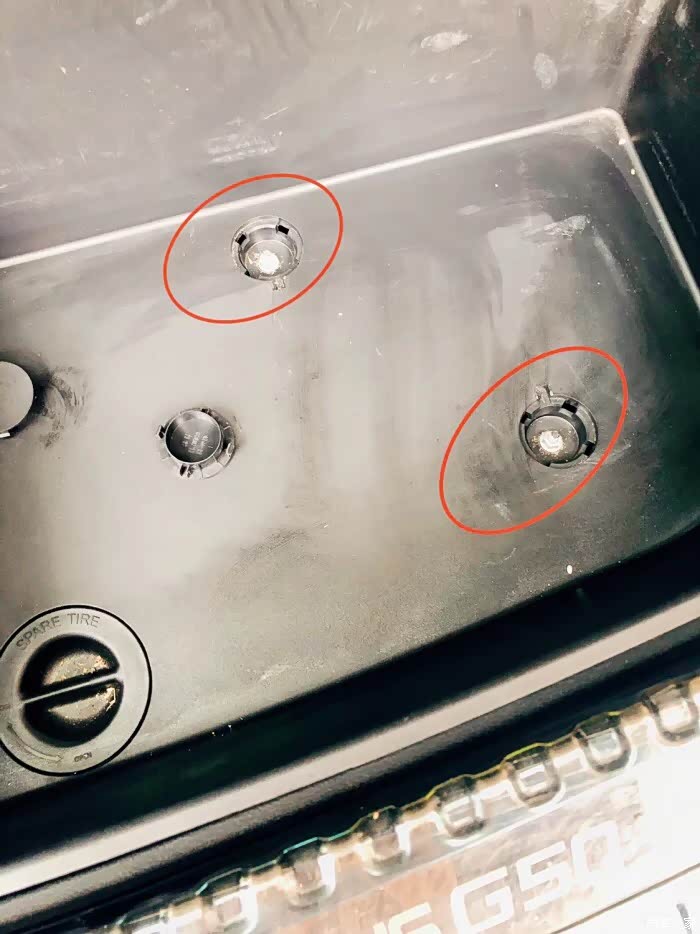

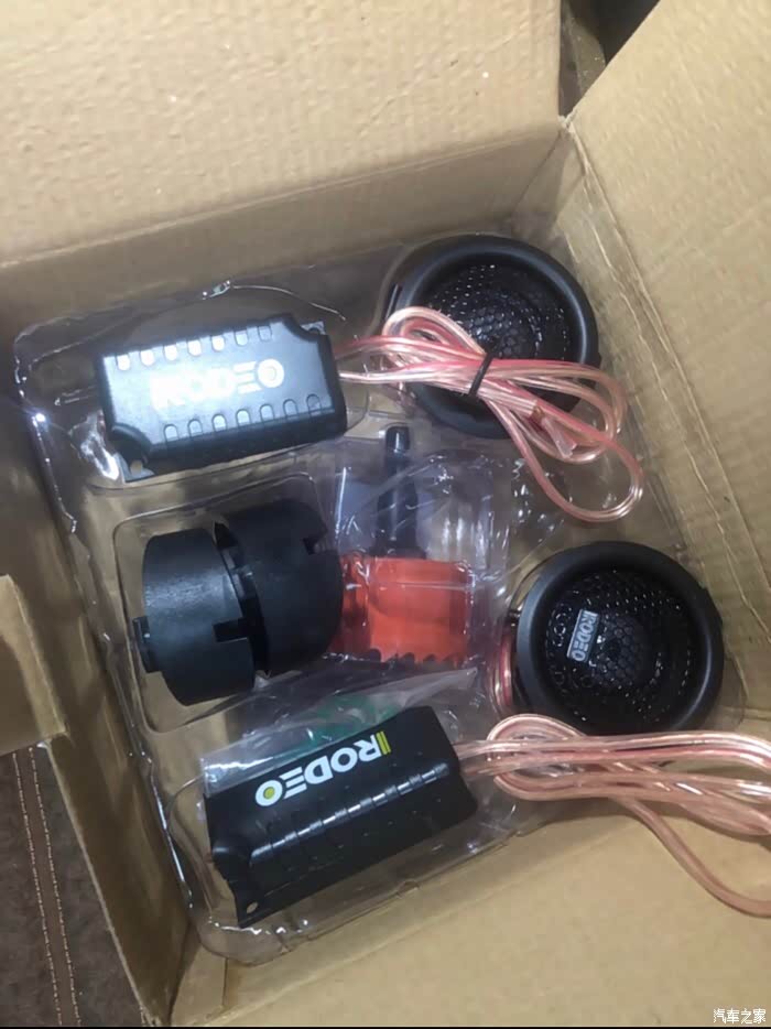

第四:加装高音喇叭。

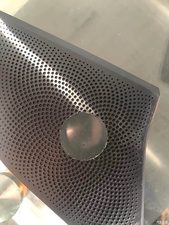

G50精英版原车没有高音喇叭,购买一套高音喇叭带打孔转头。
我买的是2寸高音喇叭
原车预留了高音喇叭孔,但是为1.5寸,直接在喇叭盖上开孔。
高音喇叭固定在喇叭盖上。

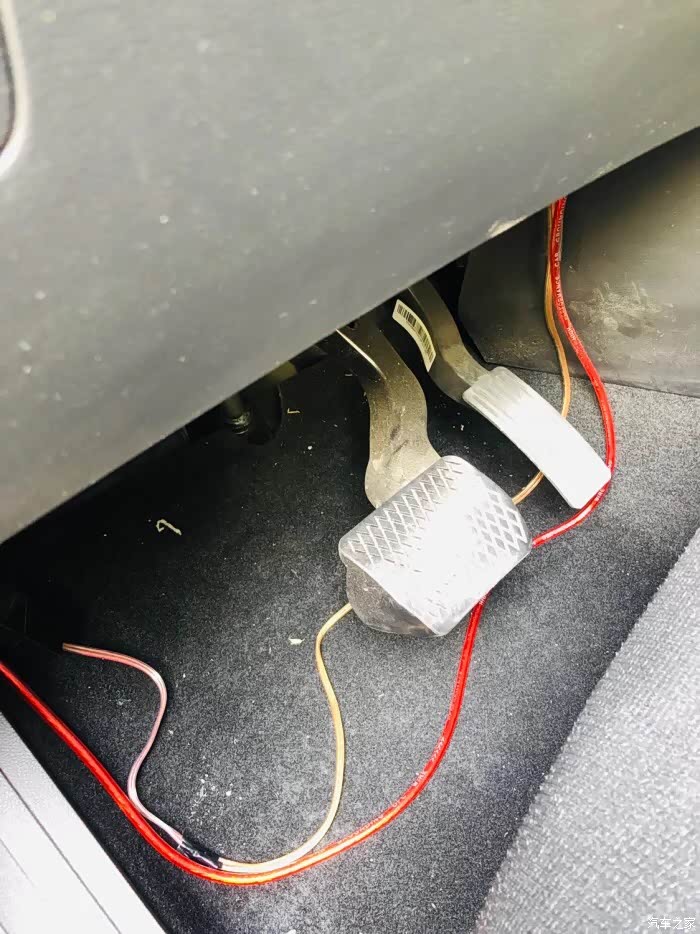

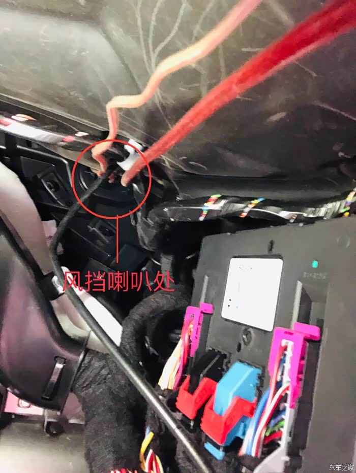

主驾高音从机台下方走线,在穿过副驾驶位置(主机在副驾手套箱后面)
之后用脚垫盖上,完美隐藏电线。

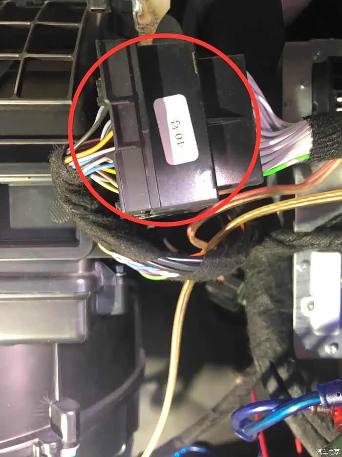

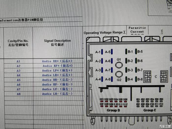

工程师给的喇叭接线图,我把高音喇叭并联在中门的喇叭线上,之前按低音炮用的无损插头上破线并联,不破坏原车线路。一定要确定好正负极,接反了影响效果。

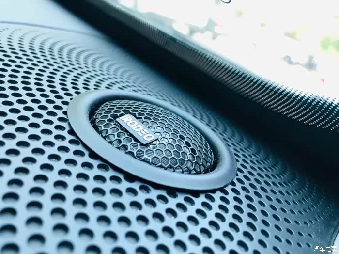

高音喇叭外观效果

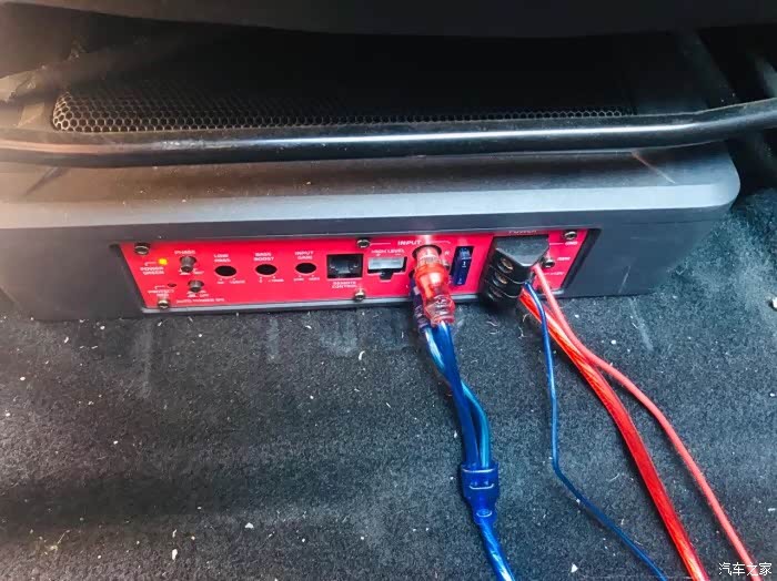

第五:座椅低音炮。

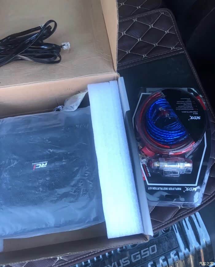

低音炮我选的10寸座椅低音炮,优点是不占车内空间。缺点音响效果差点。

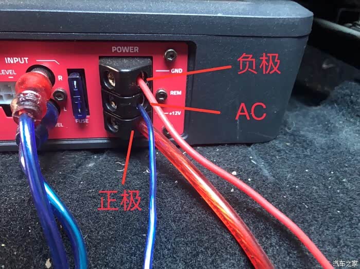

需要购买一个无损低音链接线。不用破线完美连接

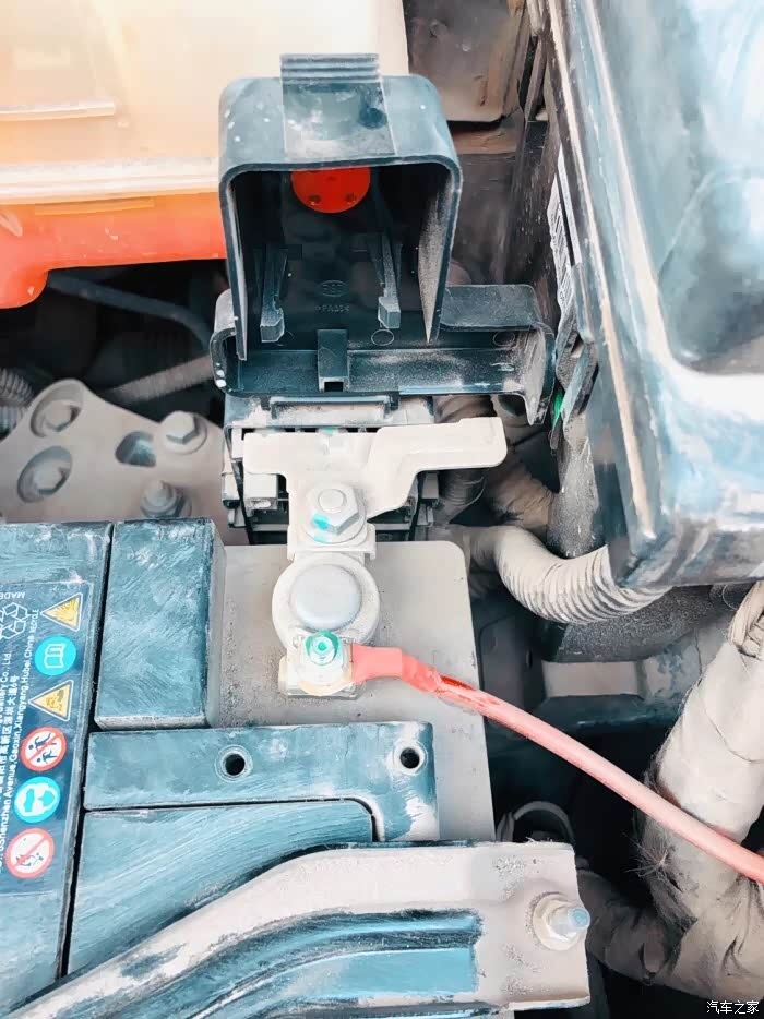

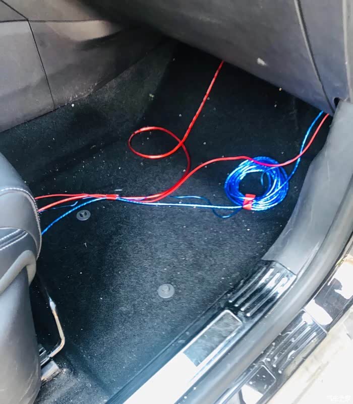

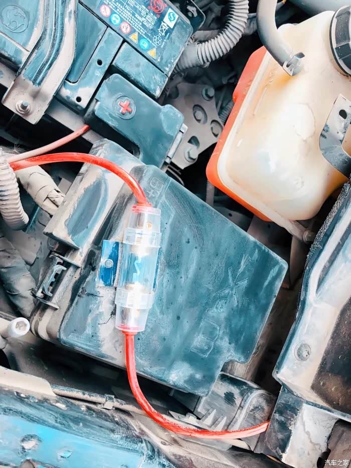

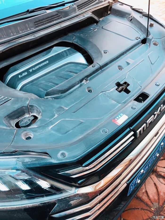

火线从驾驶舱穿到发动机舱,火线接电瓶正极,零线搭铁(找一个铁螺丝出直接拧上去就可以)
加装一个保险丝

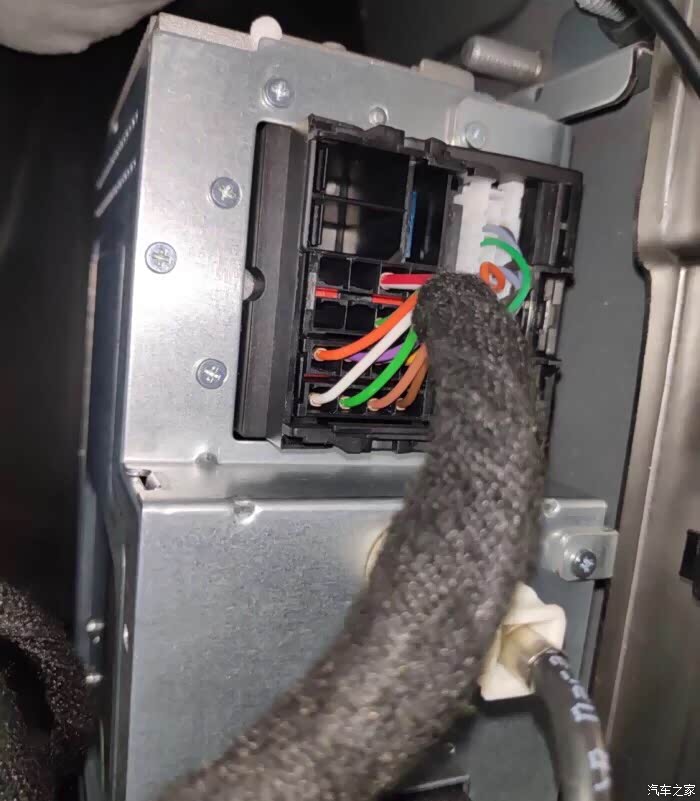

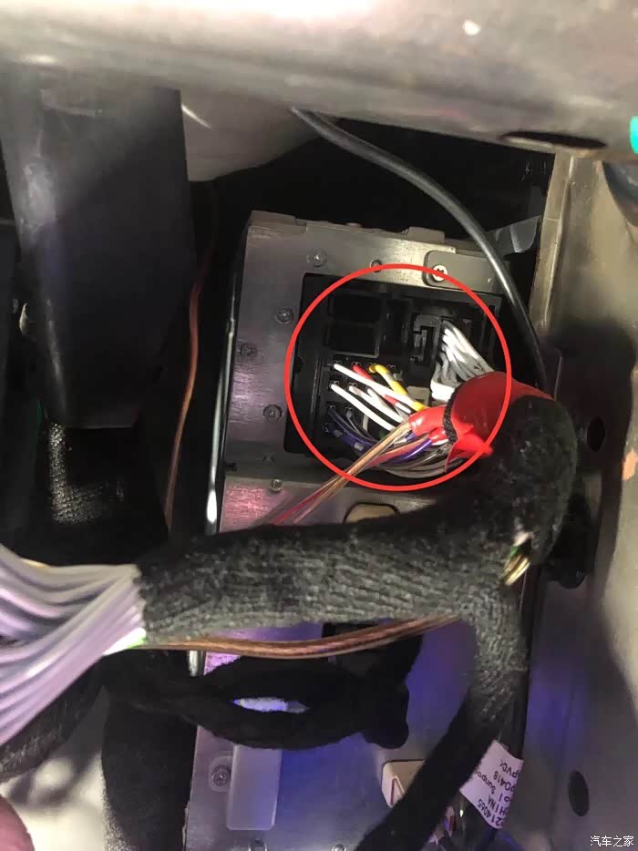

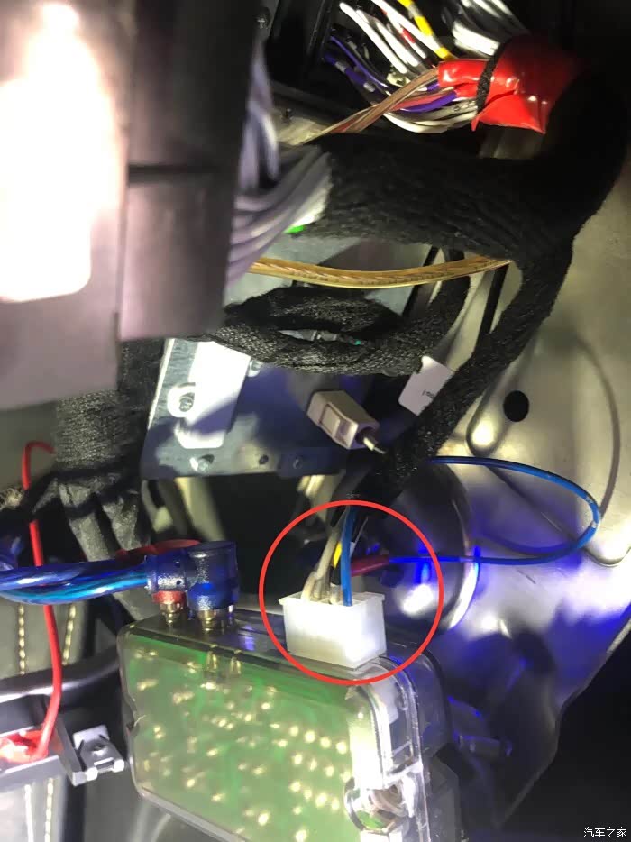

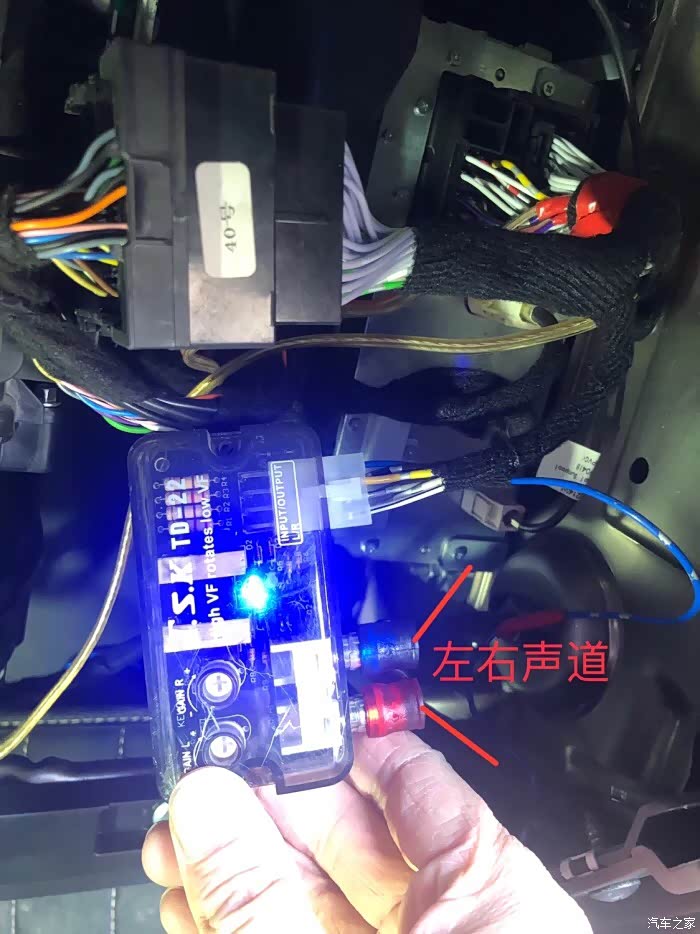

音响主机的的插头处,把音响线拔下来,插上无损的接头。
原车主机插头插在无损接头上
在把无损插头直接插在低音炮的转换器上
链接左右声道
低音炮主机接线图
还是一样,线材压在脚垫下面。
低音炮在副驾驶座椅下面。

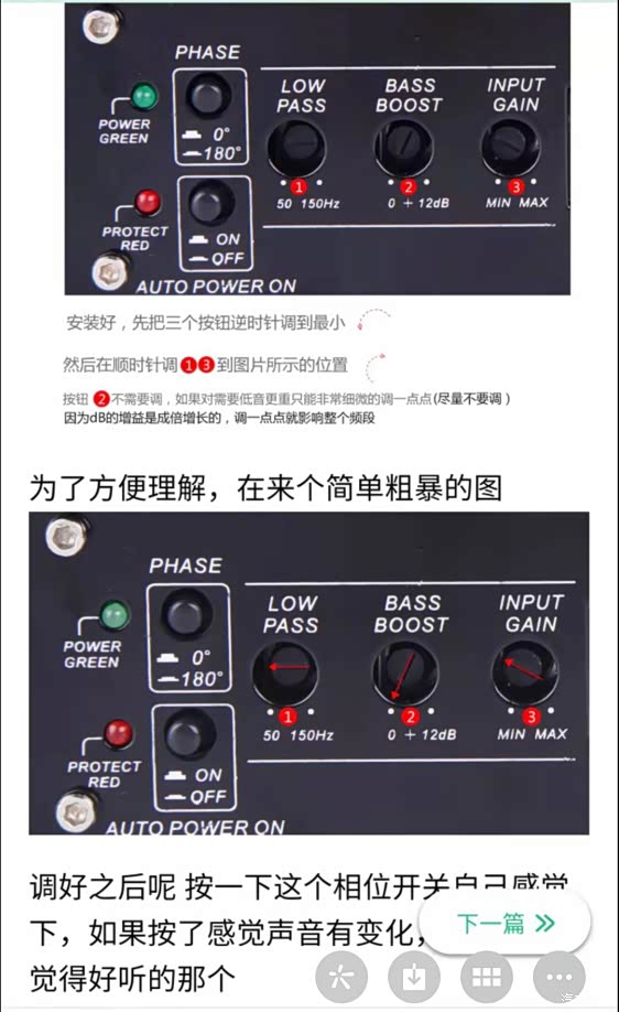

低音炮喇叭调节方法。
