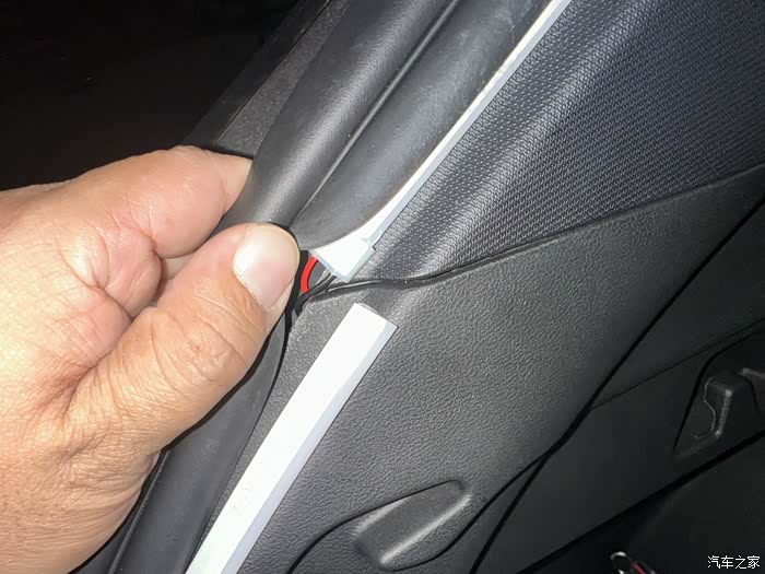

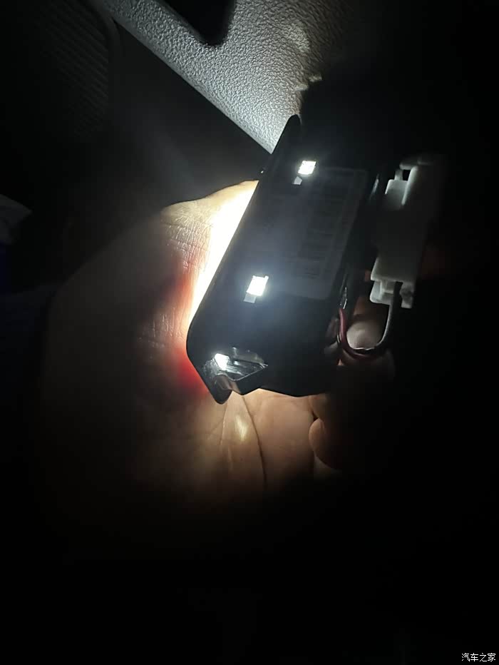

拆原装灯的时候一定要翘侧边这个弹条比较好抠开

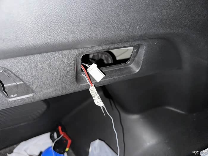

先用拉条穿过去方便后面拉灯线
拉条从原装灯这里出
然后就是把灯条线连着拉条拉出来

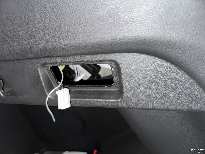

走完线先把灯条塞好,再按照位置对齐剪掉多余的部分
原装灯重新接回去

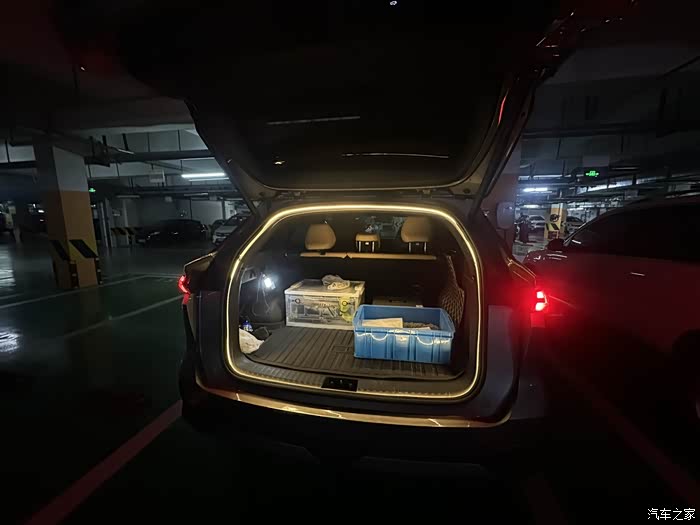

成果展示
  自己动手真的成就满满,需要注意的就是穿拉条一定要注意走线的位置,我起码花了半个小时完成这一步,必须要找缝隙大,少弯曲的位置穿,否则灯条线穿过不去。然后就是该大力的时候一定要大力,大力才能出奇迹ahl_旺柴,但大力不是暴力,否则一些塑料件容易给掰坏的ahl_旺柴ahl_旺柴ahl_旺柴(我没有掰坏哈
