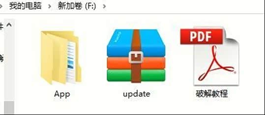

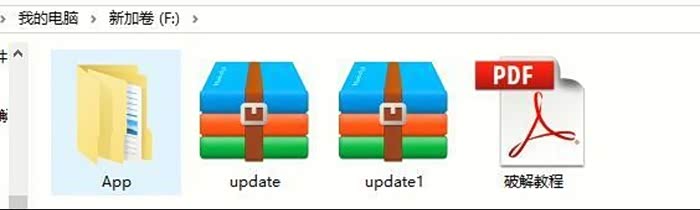

3、取出车机的 SD卡,将文件解压拷贝到 SD卡根目录。

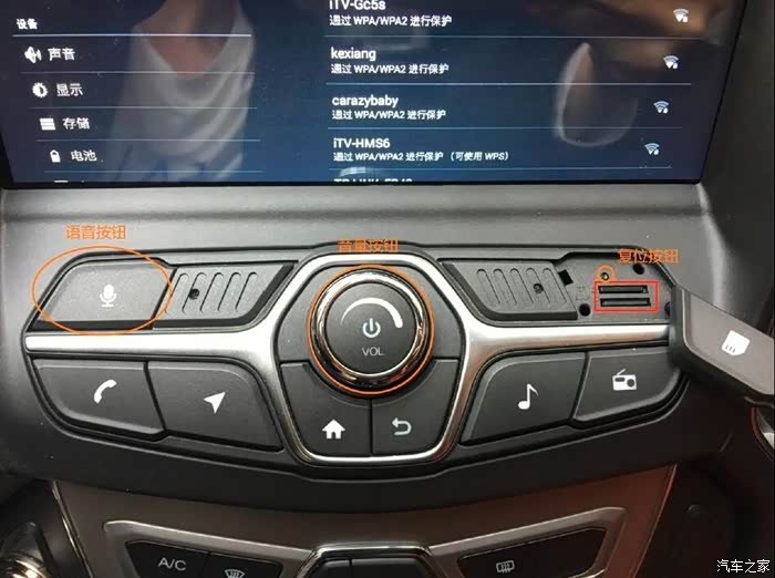

4、打开车机,插入 SD卡,用别针或牙签按复位按钮,车机黑屏。此时同时按下语音按钮、音量按钮,进入刷机状态,等待完成后重启。

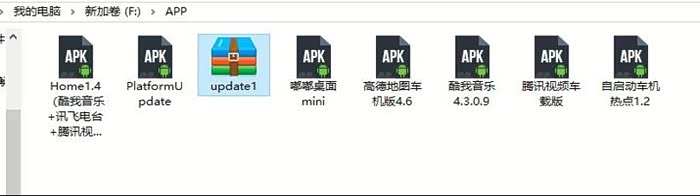

5、刷机完成,自动重启进入系统。取出 SD卡,将卡中的“update1”移到文件夹“App”里。

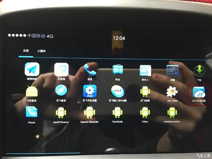

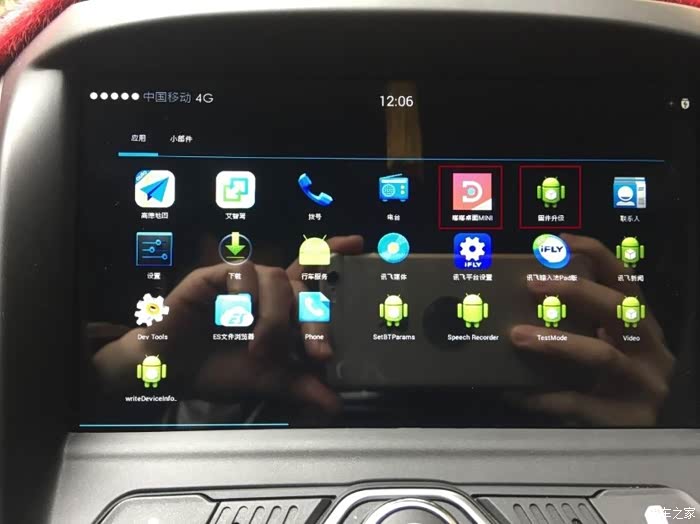

7、选择 ES  文件浏览器,找到SD  卡(插map  卡槽为 udisk、插TF  卡槽为 udisk1),安装 App  里面的“PlateformUpdate”及“嘟嘟桌面mini”(或其他第三方车载桌面),安装完后,桌面会出现一个“固件升级”的机器人,没找到应用程序里面找。
重要:固件升级前必须安装第三方桌面,否则前功尽弃。

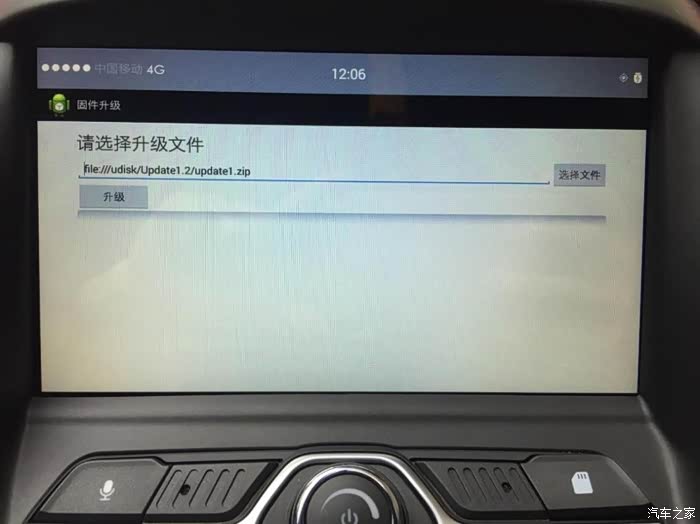

8、打开“固件升级”,找到自己的SD  卡,选择文件夹“App”,打开里面的update1,点升级,进行二次更新,将底层系统刷回原车机的 1.2版本。

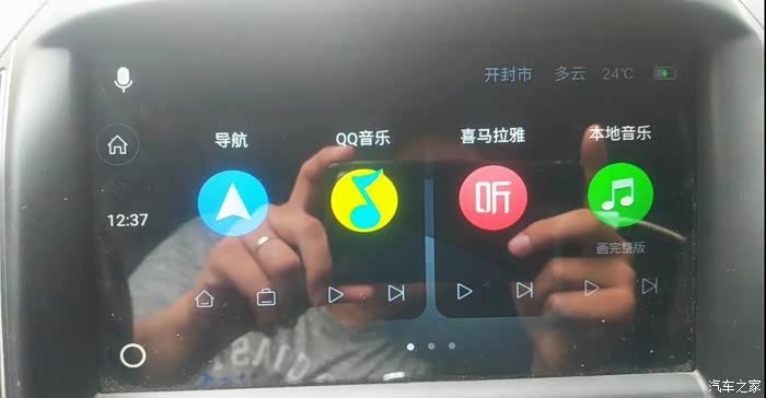

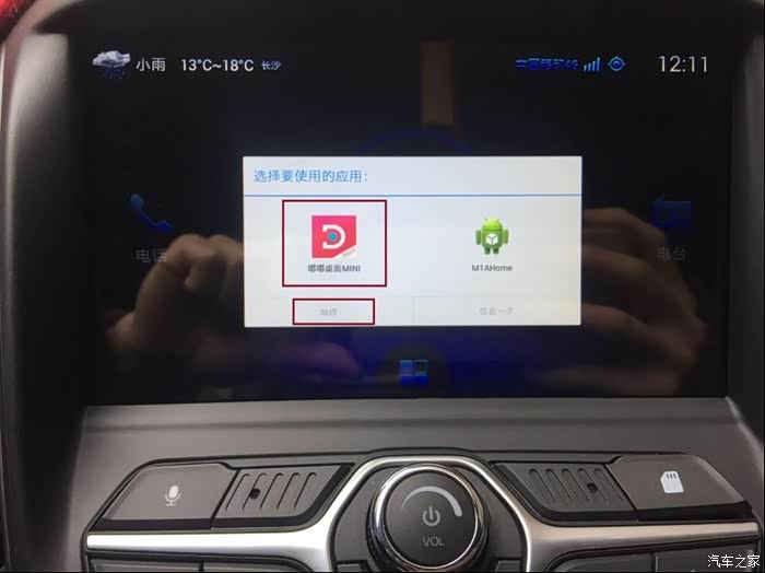

9、更新完成,系统自动重启,再次进入系统,此时按主页键(音量按钮左下房子样子的按键),可进入选择默认主页,此时一定要选择第三方桌面,不然前功尽弃。
10、原车机主页可以从下拉框中找到,名字为“M1AHome”,机器人图标。
11、为防止误删第三方主题,导致以后无法通过 ES文件浏览器安装软件,建议卸载原系统“M1AHome”,安装Home1.4,要正常使用主页上的软件按钮,请安装对应的软件。
