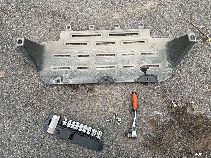

首先仍然是拆下地盘护板,一共9个螺丝,棘轮扳手再次安利,成功男人必备。手握扳手,啥子都有。
套筒选择10mm的哦

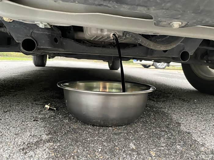

然后,甚至都不用架机和安全支架,大脑袋刘师傅就可以轻松把脑袋塞到车底,再次用棘轮扳手拧下油底壳螺丝,盆盆的位置要根据抛物线放好哦,具体手法可参考上一帖子,那里非常详细,一帧一帧讲的。
这里套筒选择13mm的哦

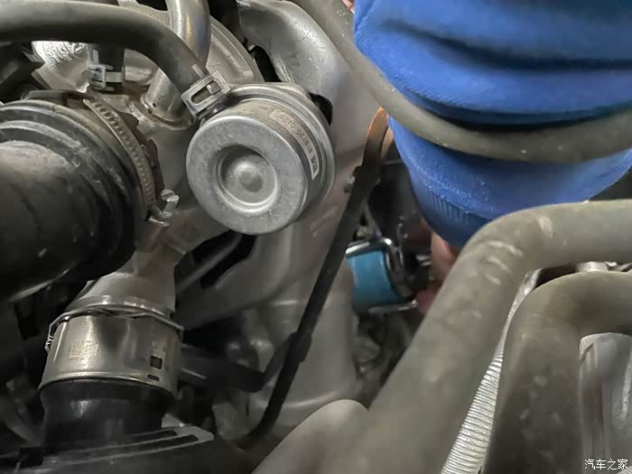

然后你就静静地等,边等边去拧机油滤芯。
蓝色的那个
在通往机油滤的路上,好多东西比较烫手,机油扳手🔧好用,因为4s店小哥通常拧的很紧,你得使出大力,拧他下来。

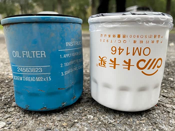

后来,机油滴滴答答都流干净了。拿出新买的机油滤芯。
要说买机油滤芯,难度五颗星🌟🌟🌟🌟🌟。如果你在网上搜索五菱宏光plus机油滤芯,肯定是大海捞针。根据刘师傅经验,你就搜新科鲁兹/GL8/全新迈锐宝/全新君威/吉普指南者/自由侠/牧马人,他们都是通用的。例如上图卡卡买OM146或者马勒OC 1377,当然也可以选择上汽通用五菱原厂的机油滤(五菱、新宝骏旗下所有1.5T发动机的机油滤都通用)。当真没有恰饭,上述厂商要是能联系我就更好了。
拧机油滤的时候一定要用手拧到拧不动就行了,无需使用工具。
