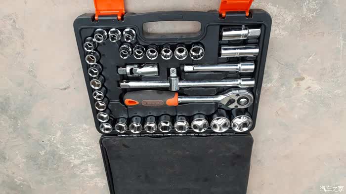

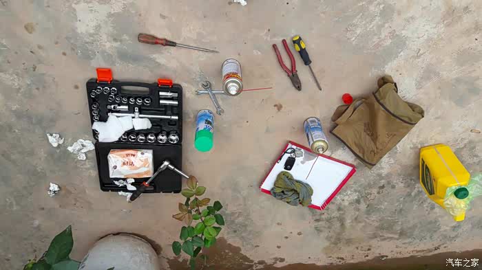

工具必须的

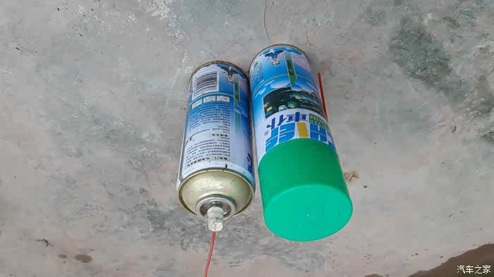

这个也必须有

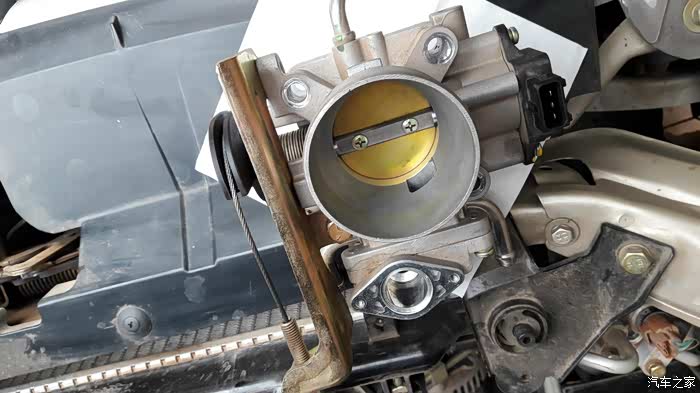

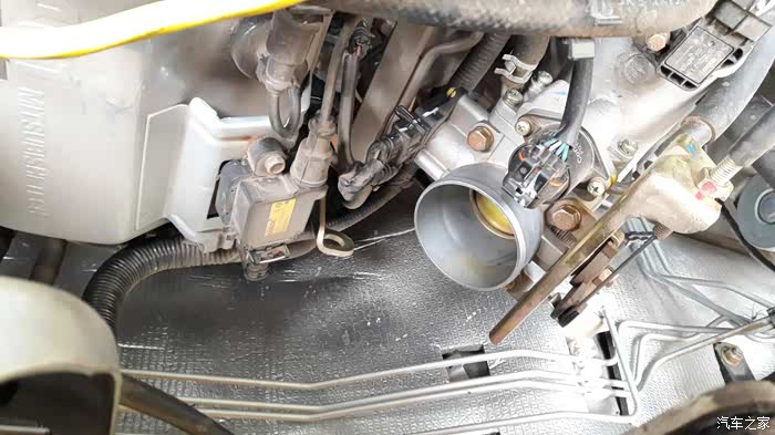

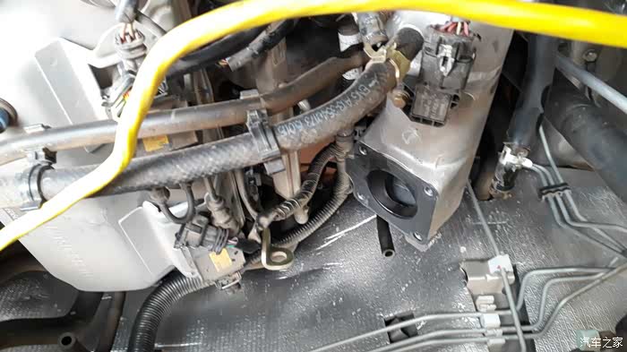

看一下位置

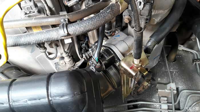

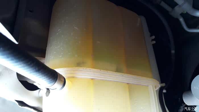

上次加的谐振腔

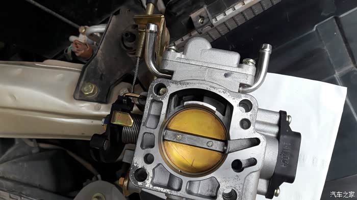

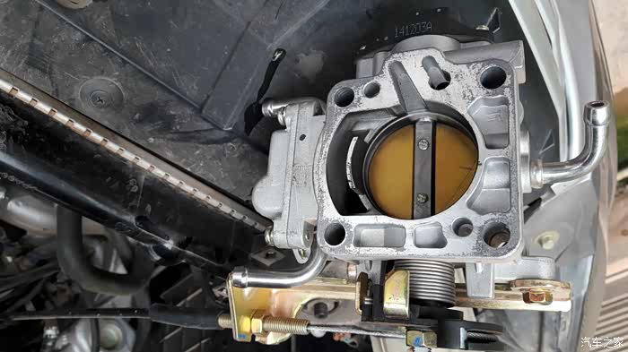

还是有一点脏了

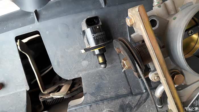

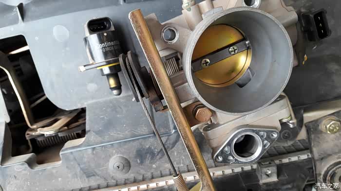

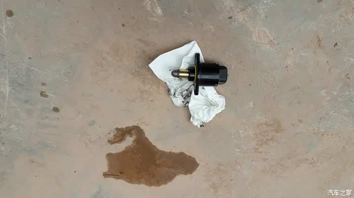

取下怠速马达,还是很脏了。
清洗怠速马达
干净了,清洗的时候一个人。忙不过来就没有拍照!反正就是喷清洗剂,用干净的纸巾擦干净。

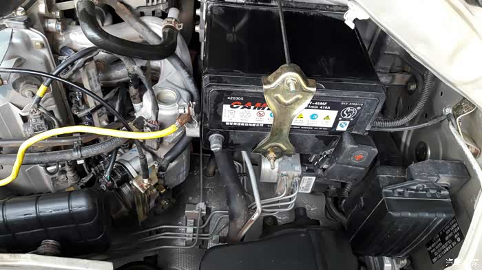

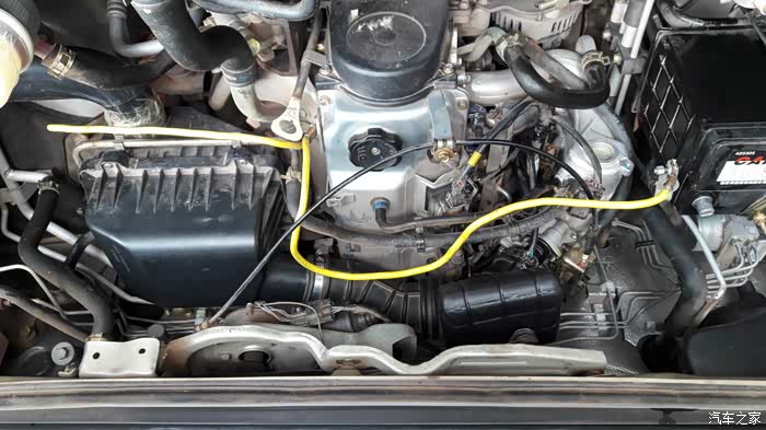

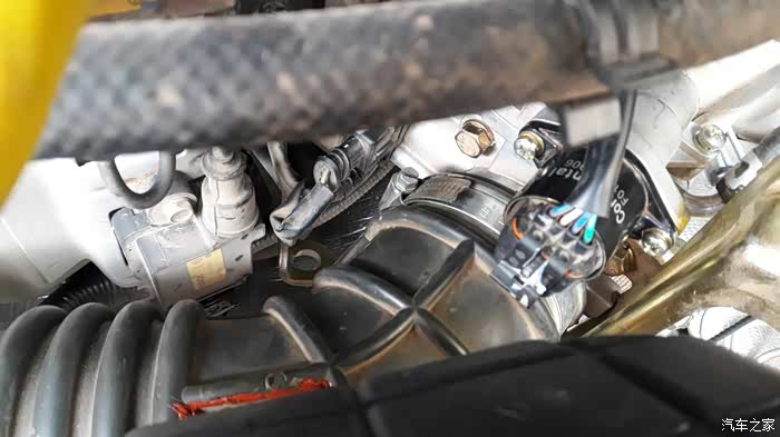

复原

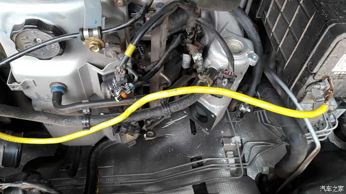

断电
顺便擦洗一下发动机
