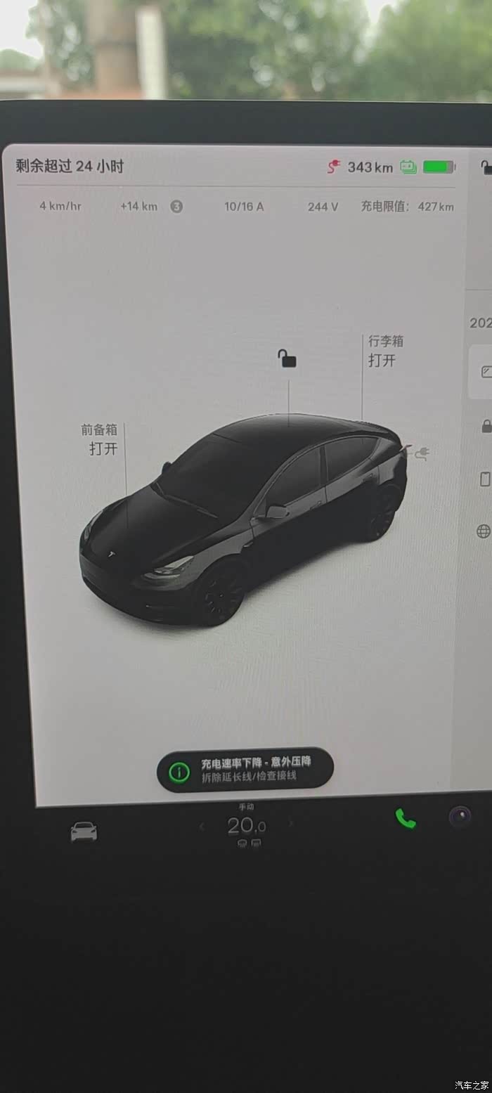

2.问题描述7.8号充电时 我看车机系统显示有可下载更新,于是充电同时更新系统(个人认为不是问题关键)。车辆屏幕显示充电速率40km/小时。电压240v左右,电流最高到14/16.甚至速率在20-30km/小时。
车辆屏幕显示意外压降。挚达APP上电压显示218v,特斯拉APP显示240v。
