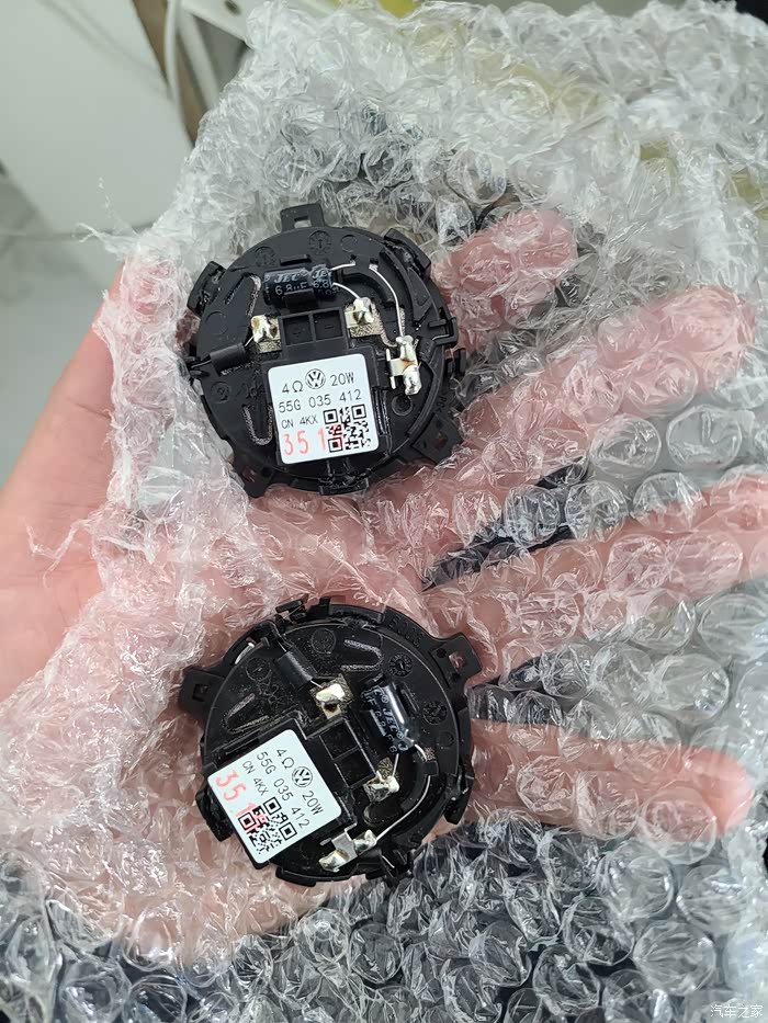

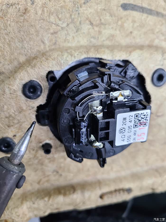

唠叨大众两句!都给配866C啦为什么还6扬声器! 正题:某鱼 拍的后门原厂高音∮

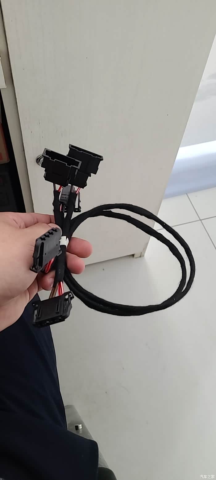

德标定制无损对插线束!

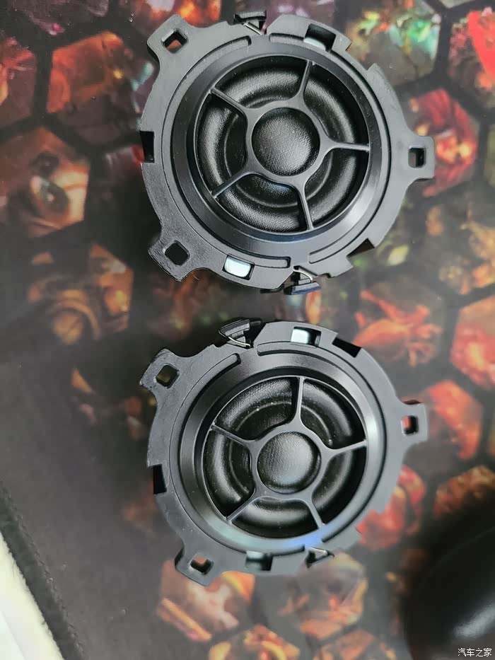

高音∮正面!

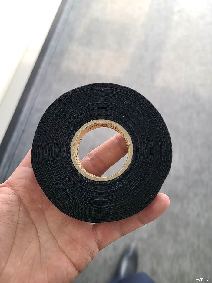

添加线束标配电绒胶带!
拆开门板,感觉后门没有PQ的做工足!
拔下后门低音扬声器插头 ,与高音无损对插线束连接!
车门整理好线束,防止异响共振!
试音!看看喇叭有没有问题(杂音之类)!完美在固定上车!
检测后喇叭完美!原车后门有预留位!将高音焊接在门板(无奈没有超声波)!质量一样完美!
焊好后的样子!检查门板卡扣,不行的换新!

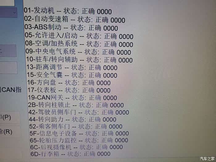

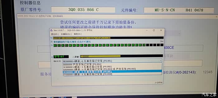

最后5053 5F编码!
清码全绿!

高音喇叭上有对插连接器吗?
看图片,感觉高音喇叭口朝向车外了?
