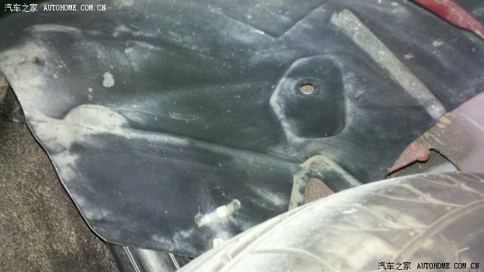

论坛上最近都反应这个问题,虽然目前我的车还没出现类似的故障,但为了生命安全的着想,我前天打电话给长城客服4006661990投诉了关于这个问题,过了10分钟不到当地4S就电话来联系我去检修,昨天刚好有空就把车开过去了,开过去后师傅检查了下就说后面缺小叶子板,最后他们的主管打电话给厂家,厂家给出的答复是最近很多人投诉这个问题,厂家已经着手开始处理了,但进度我就不知道,厂家说先让4S帮我临时处理下,然后和我们沟通好,说厂家已经知道这个问题的存在,也会想办法解决,但具体的解决时间没有给出,所以大家没投诉的继续投诉吧,他们的电话是:4006661990人多投诉他们才会重视,加快处理进程。

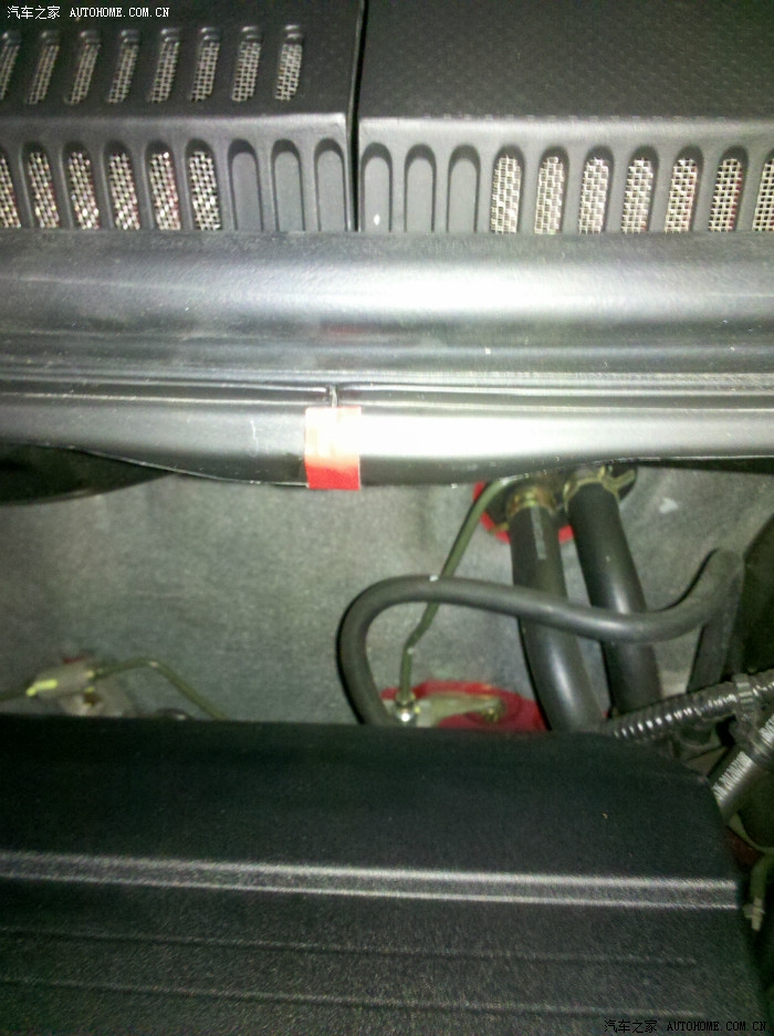

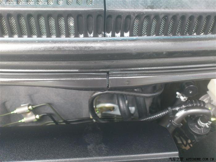

这是4S临时帮我解决的方案,随便剪了一块旧的叶子板用扎带固定住,他告诉我现在只能等厂家的进一步统一处理,另外我也有反映发动机舱漏水的情况,不过好像这情况反映的人不多,厂家还不知道。我那台目前还没出现,但我自己还是加了块3M胶贴在哪里预防一下。
大家有漏没漏的都建议在那个地方贴一块3M胶,贴在缝的地下,这样会有效减小漏水的情况。
