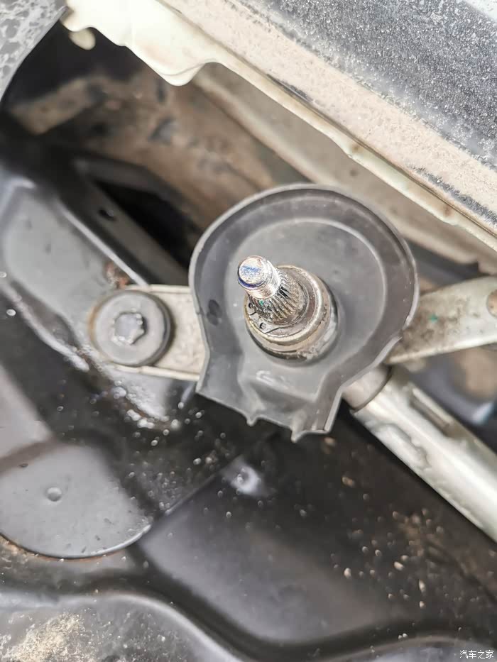

雨刷一直有异响,上次弄雨刷开关也不行,差点换了开关,前两天看见论坛大神有说雨刷电机问题的,我也寻思拆开看看吧,因为最近确实感觉声音有点大了。说干就干吧,来一份论坛第一个详细拆解的帖子。
拿改锥戳开雨刷臂盖板。
露出雨刷螺丝。
拿开雨刷盖板。
拆下玻璃水水管。
取下盖板。几个卡扣,稍微小心点撬就行。
露出雨刷电机整体。看见里面都绿了。我就知道不太好。
看看里面的陈年老灰。
拆开螺丝,这是右边的
这边是左边的。
应该是导水板,也拆下来
这边的也下来。
雨刷电机总成下来了
这是型号。如果不行可以单独换,找找更便宜。
插头是五孔的。别买错了。
拆开后的样子。里面有水。已经腐蚀了。。
除锈润滑剂往上喷喷看看
看看锈迹。有的已经锈掉坑了。拿砂纸打磨一下。
抹上点黄油。试运行一下。然后按原来步骤装好。
用车感受
