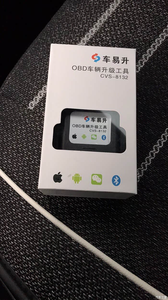

OBD编程激活工具

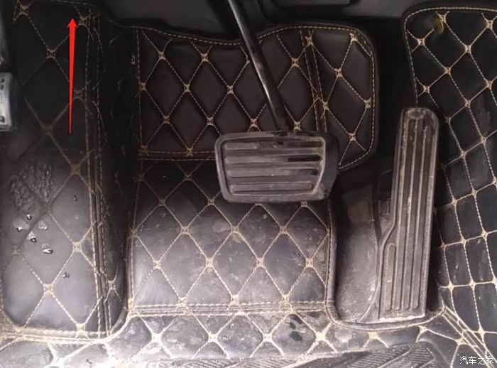

直接把它给我狠狠的插入主驾驶下方的OBD接口!(开玩笑的,还是温柔的插入比较好,别到时候大伙给接口插坏了,来找我事儿)

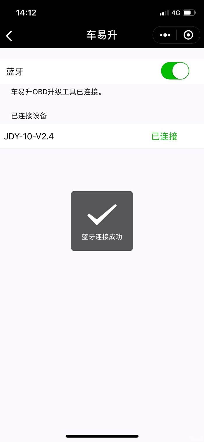

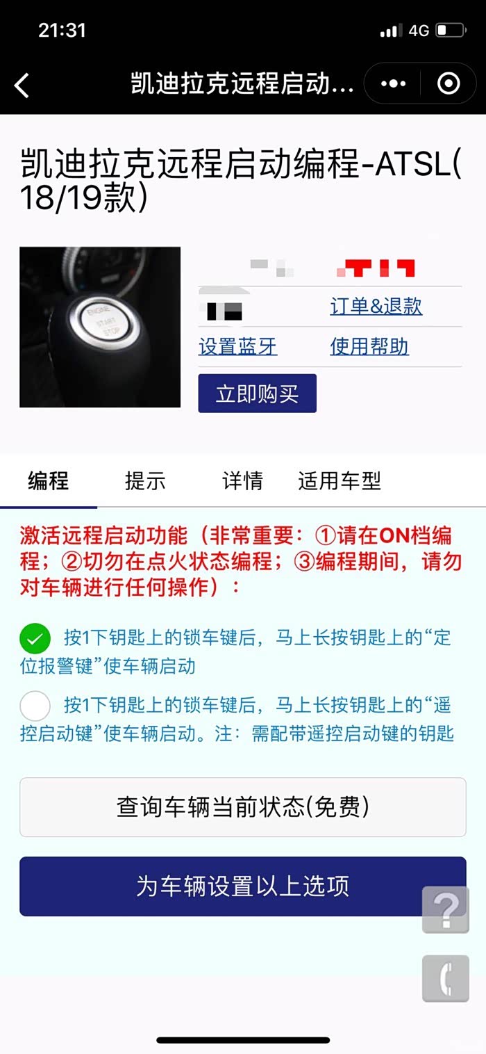

然后手机进入小程序链接蓝牙
找到ATSL钥匙远程启动这个功能,然后勾选第一个,直接按 为车辆设置,大概5分钟左右的样子就好了,直接拔掉OBD就可以用了。

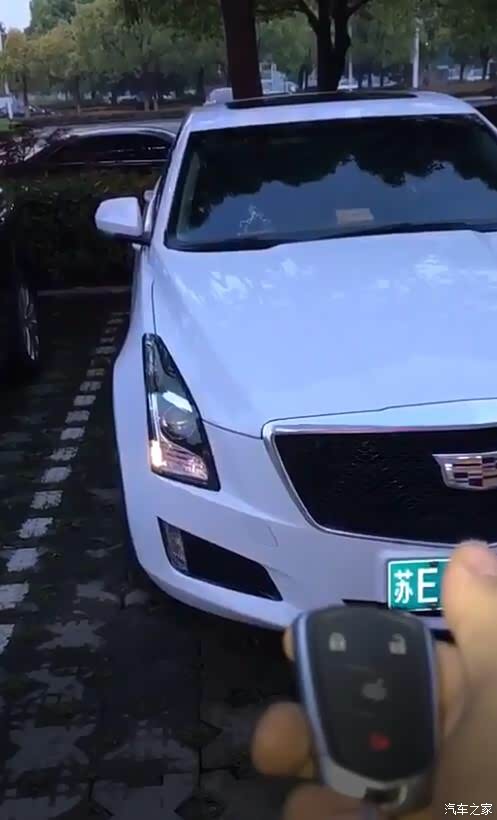

视频发不了,操作顺序截图下,勉强看下吧。先按下锁车键

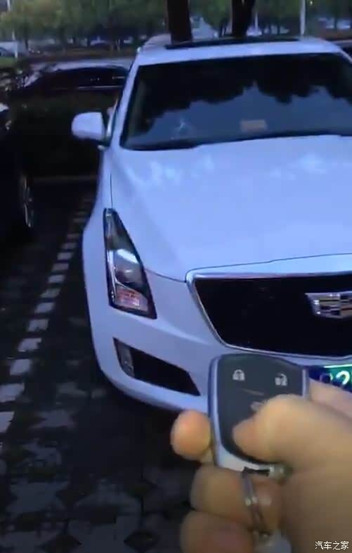

然后长按寻车键

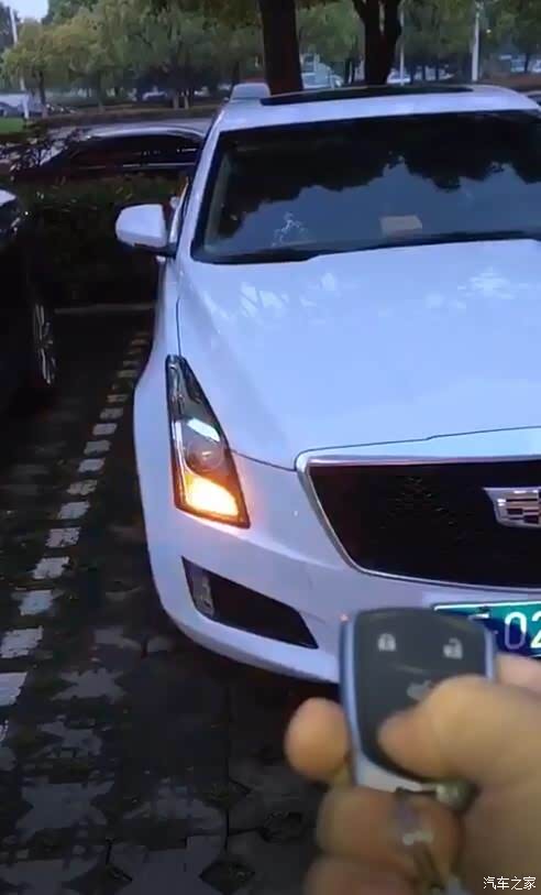

就启动了
再按一下寻车键就可以关闭了,总体来说下用着都没什么问题,就是不够远,也才100米不到的遥控距离,也够用了,这次作业也花了300多大洋,感觉还行不贵也不便宜,可能是我比较穷吧,该努力赚钱了
