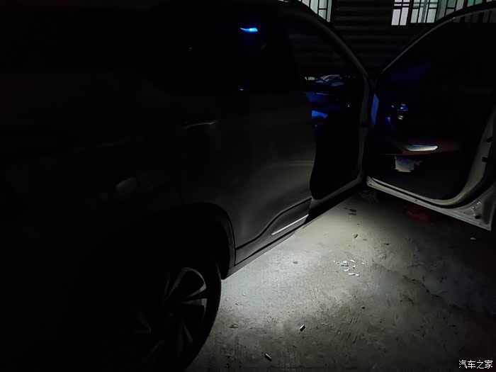

      改完以后作用,就是开门或者解锁时底盘两边亮起,起到照明作用,当然也可以提升下白自身档次

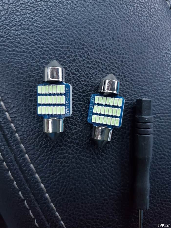

LED冰蓝颜色阅读灯两个,翘棒,这个比较简单。

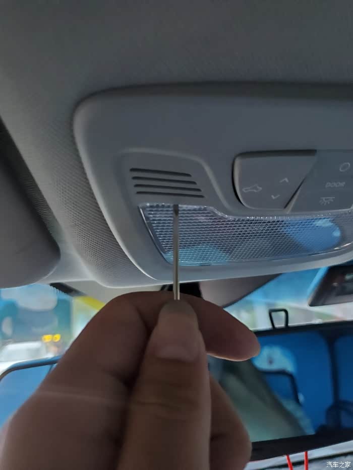

用翘棒慢慢把灯壳给翘下来,这个需要费点功夫。

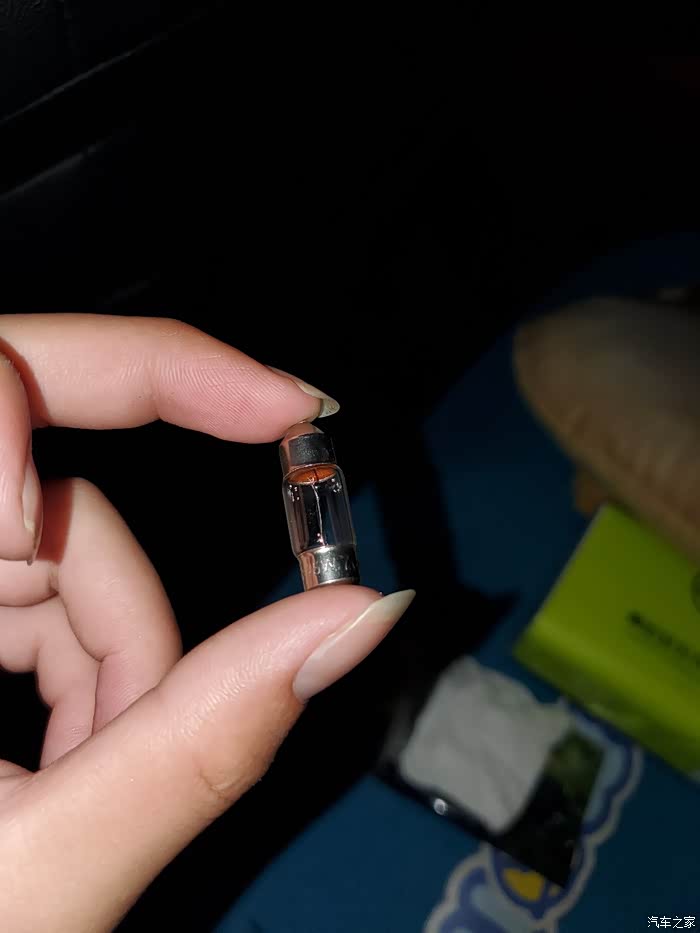

拆下来原车灯泡

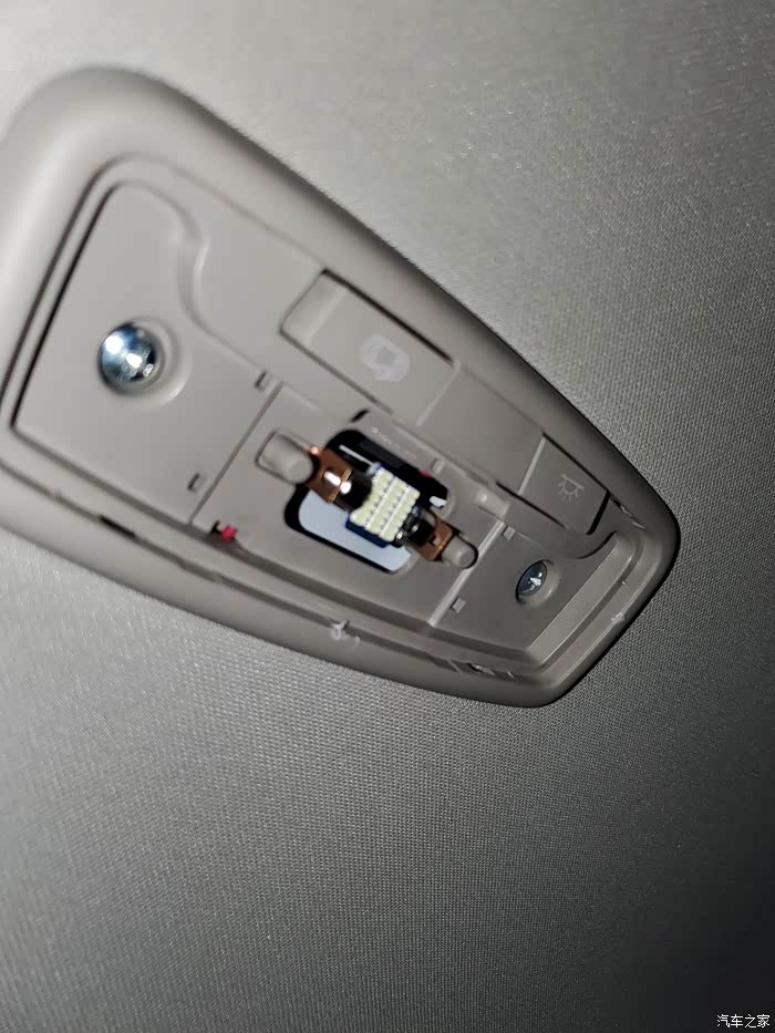

LED,前后操作步骤样。这两个阅读灯算是弄完了。
当然也可以整个阅读灯拆下来从里面换, 简单换灯泡就不多说了。

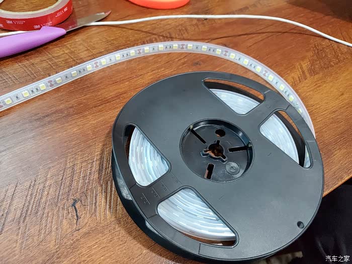

因为是接车外,所以要买防水灯带,买了卷5米
延长线,好多米 也挺便宜
接下来剪灯带,这个灯带是可以分段剪   既然接底盘就剪1米吧,左边条  条  各1米 剪下。
剪下来灯带头尾防水也要做好,尾塞套去,这个买灯带时候都会送  套好后打玻璃胶做进步防水。
灯带背后贴3m胶  ,准备好防水粘贴工作后,下步取电。

  所有线路确认无误后, 开始测试,打开阅读灯开关  亮起来
