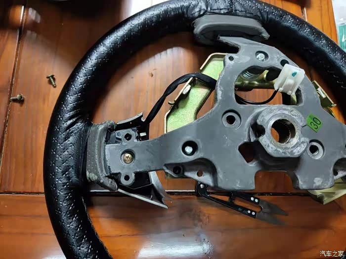

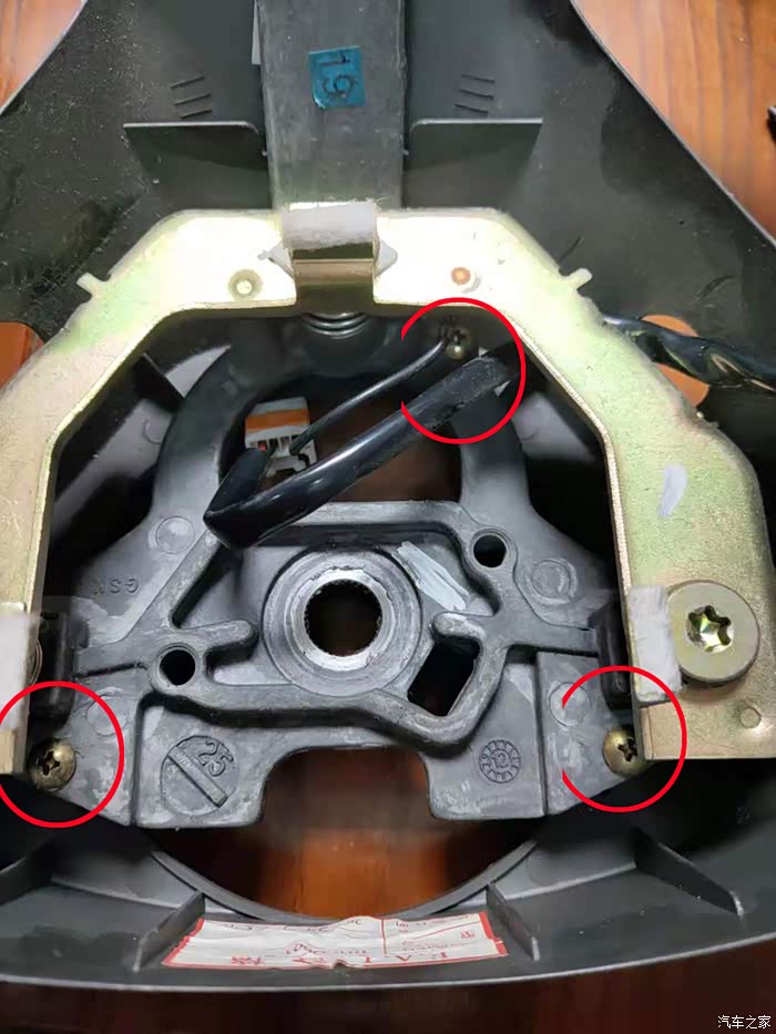

拆这个得小心,因为要把整个方舟盘拆了,里面还有安全气囊。
这三颗螺丝必须拆掉才能把方向盘底部的塑料盖拿掉,拿掉才能看到固定多功能按键的螺丝。

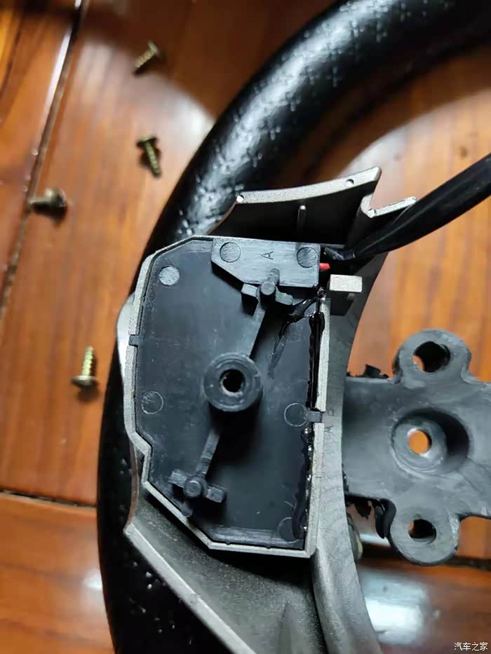

就是这颗螺丝,是固定多功能按键的。
螺丝卸掉就能完整拿下来。这个盖板是卡位安装的,我回装时加了一点胶,防止会松动。

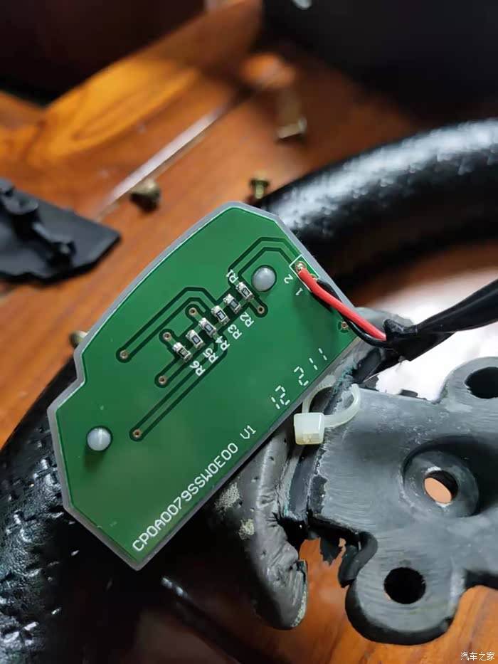

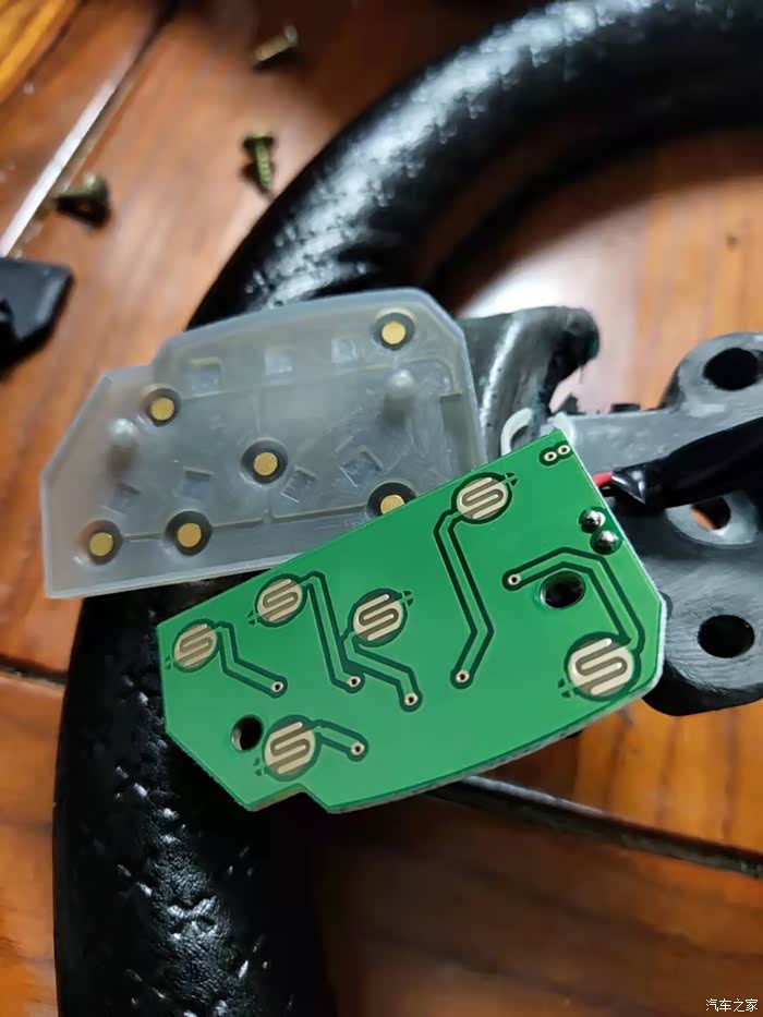

这就是多功能按键的主板。
里面的接触点看起来还是金光闪闪的,好象是纯铜的,接触点全部用酒精擦了一遍,就回装回去了,考验下能使用多久。
