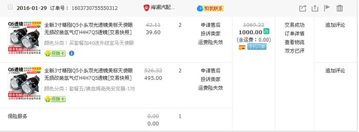

话说小三买来也一年了,天天逛论坛,一般只是潜水看看帖子,学学一些前辈们留下的宝贵经验,有时候也会热血沸腾的想大干一场,最近春季临近比较有空,还有个小伙伴的热情邀约,加上小三生日也快到了,是该送他个礼物了,从哪搞起先呢?眼睛,必须是眼睛,原厂的远近一体卤素灯我是受够了,夜晚会车,每次灯都闪了好几次了,人家还是不变灯,确实是忍无可忍了。话不多说,某宝走起,逛了好久,直接选了一套无损的,说干就干,约上小伙伴,直奔一朋友的美容店…………

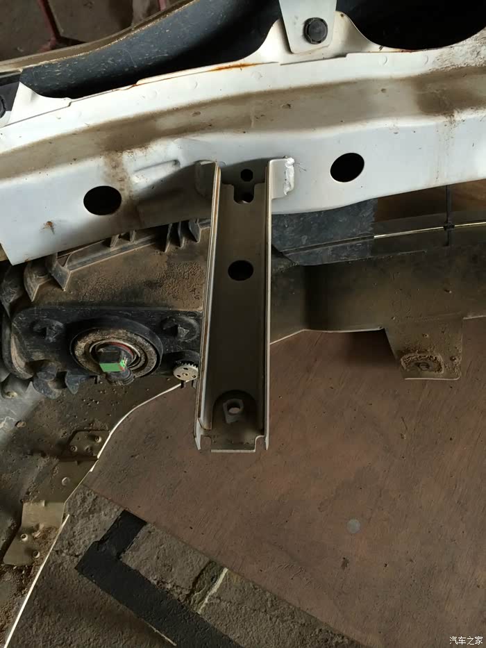

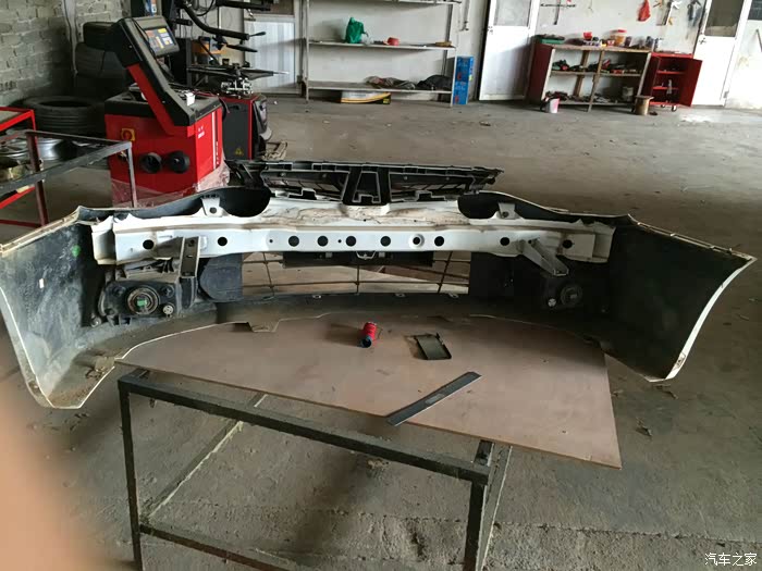

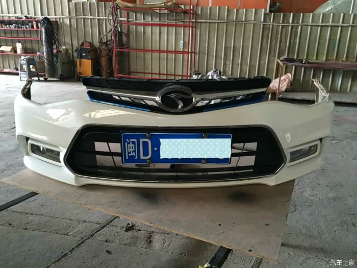

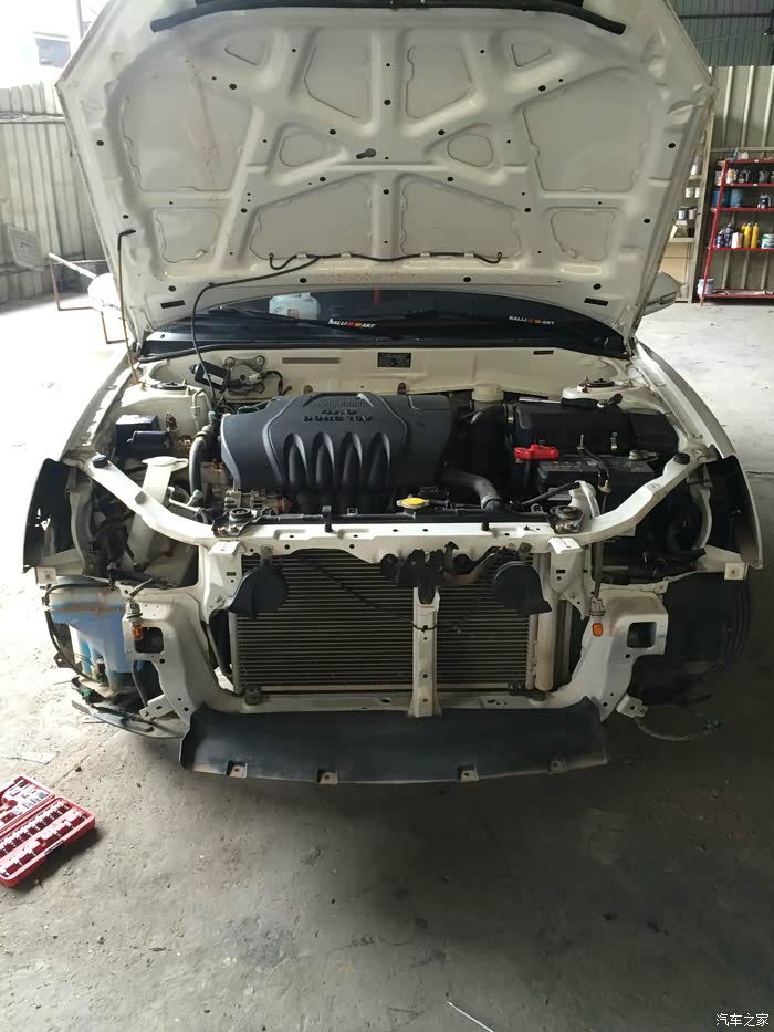

到店后第一件事,拆保杆,保杆要跟前防撞梁一起拆下,前面两侧顶起来,下面防撞梁有4个螺丝锁在车骨架,两边叶子板跟保杠还有2个螺丝,中间水箱下面有几个塑料铆钉,全部卸下
哈哈,没几分钟就把保杠卸下在一边休息了
就是这4个螺丝,一边2个

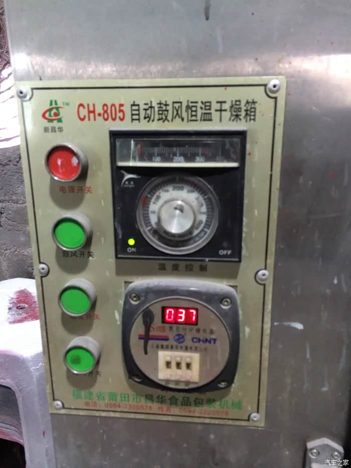

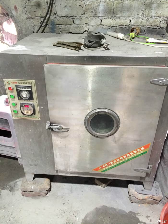

这个是烤箱???哦NO,不过美容店的朋友说效果一样,他经常这样烤灯
准确的说这个是干燥箱,原理差不多,一样是用热风一直吹,至少比找个纸箱然后挖个洞插一把电吹风效果好吧,设定好时间跟温度,开始了漫长的等待……

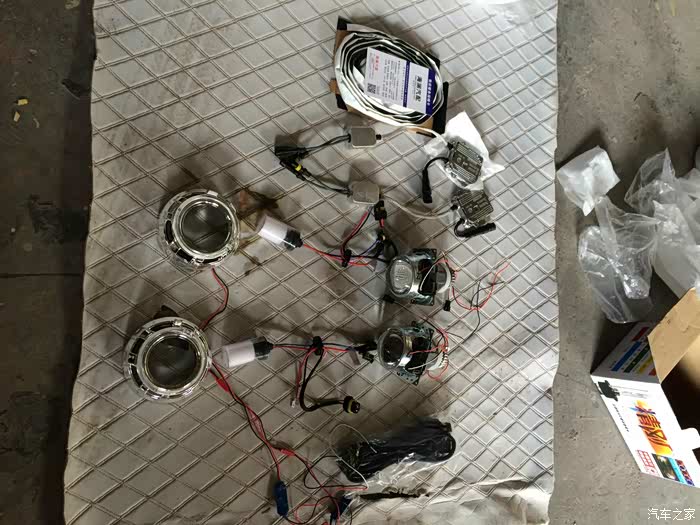

趁这个空挡先来整理一下配件

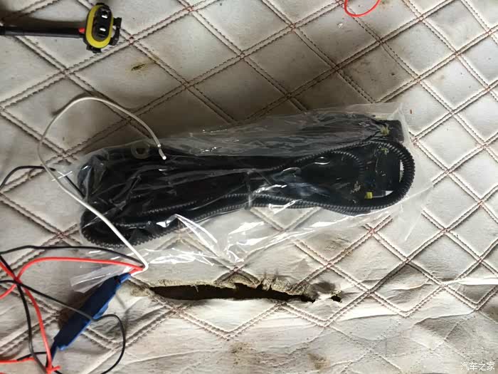

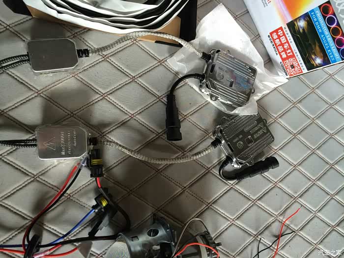

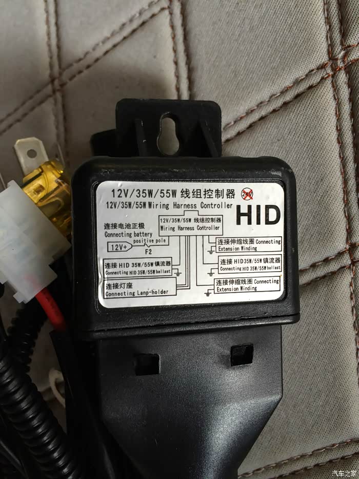

专用线束

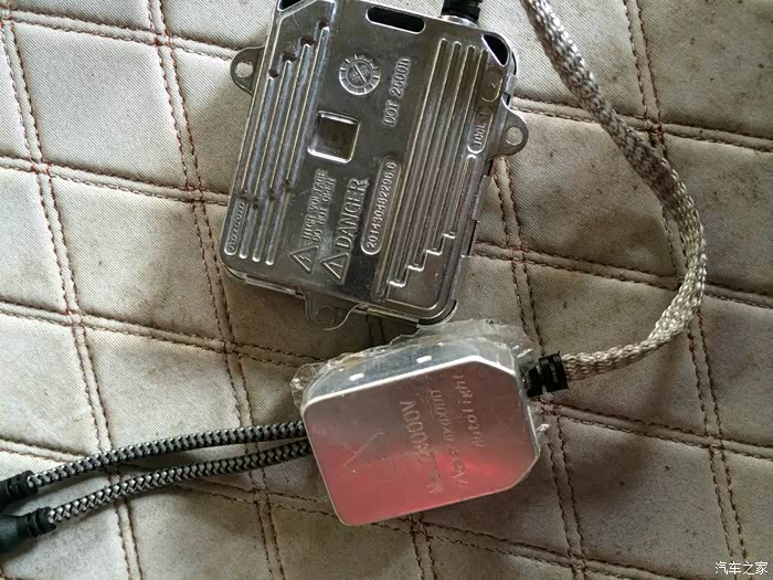

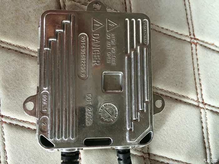

安定器澳兹姆的
都是英文也看不懂

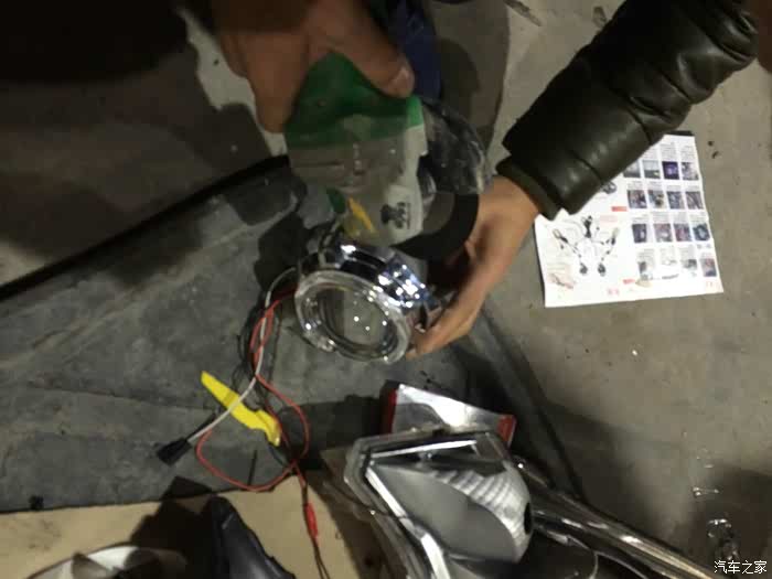

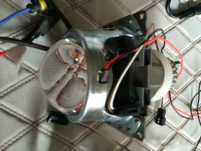

三寸精钢Q5小幺双光透镜,恶魔眼已经装配在里面,选的红色

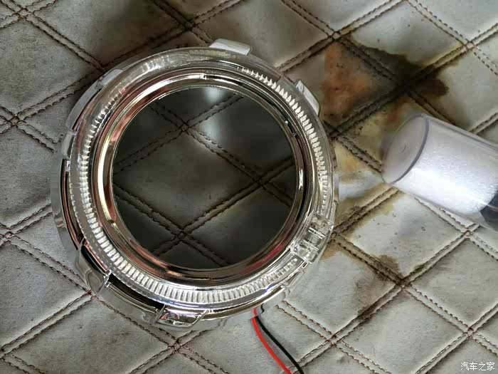

装饰罩,天使眼也已经装配好,选的白色,氙气灯是雪莱特6000K的,卧槽忘记拍了

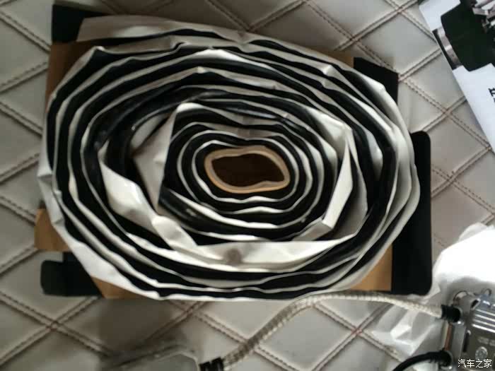

封灯用的蛇胶

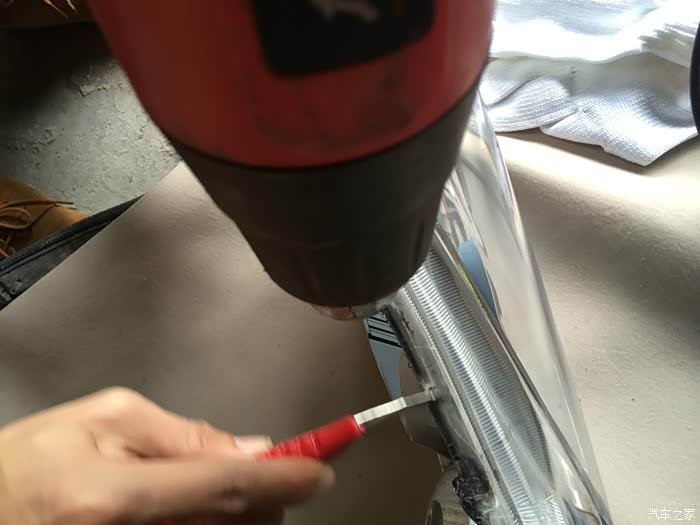

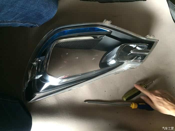

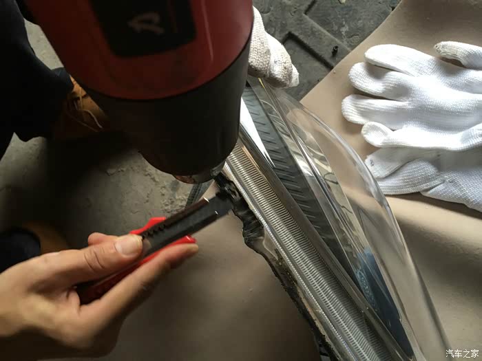

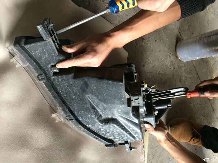

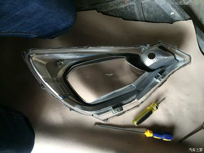

15分钟到了,差不多了,戴上手套,开箱~趁热开始撬灯,由于帮忙撬灯,过程无法拍照,其实小三的大灯很好拆,是热胶,只要2人一起撬,还是很容易撬开的
两个人,一人一把螺丝刀

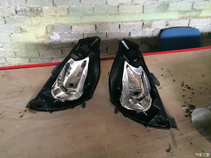

开始除胶
除胶确实是个痛苦的过程
一个拿电吹风吹,一个拿刀片刮,我一边帮忙拿电吹风一边拍照,好几次差点把灯罩都吹化了~~~
单单除胶就用了一个多小时,蹲得两脚都发麻了

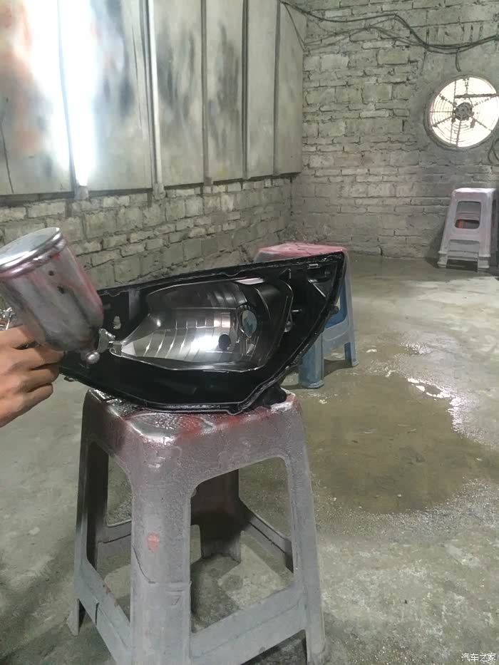

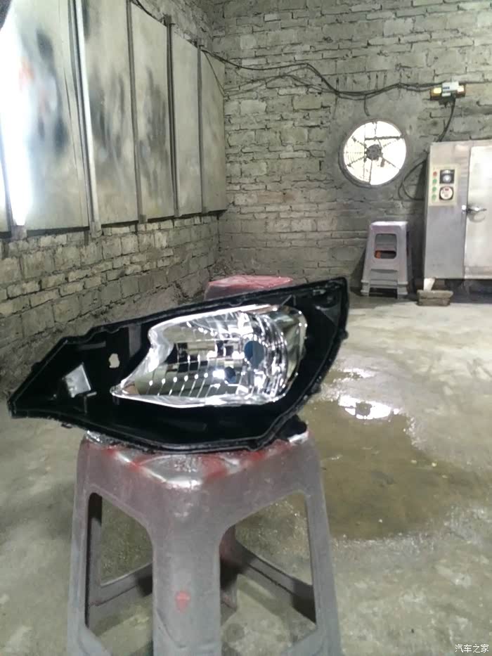

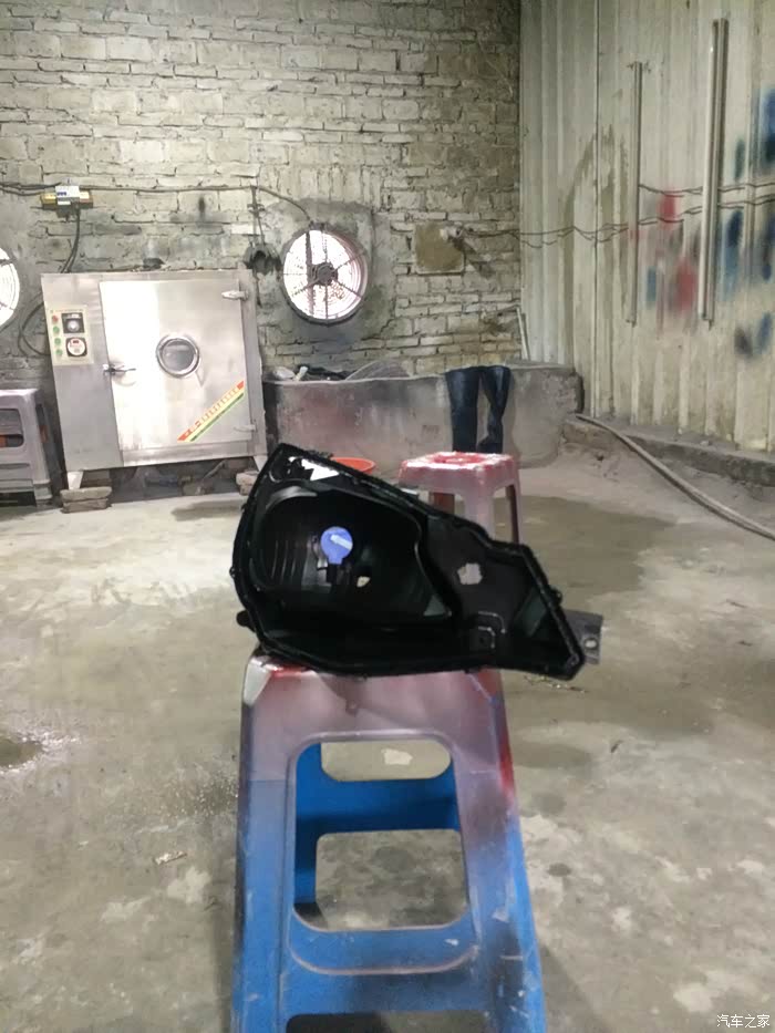

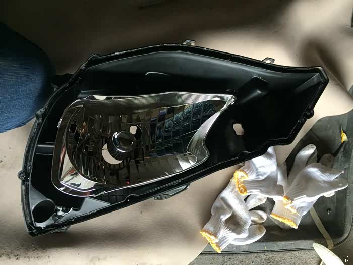

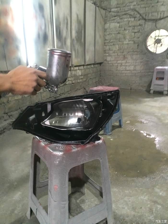

终于除干净了,由于装了透镜了,反光镜也没用了,喷黑~
大师出场,朋友本身就是做汽车美容的,喷漆小case
喷喷喷
全部喷黑
搞定,效果很好,还是磨砂黑的
透镜装上,试灯,调试

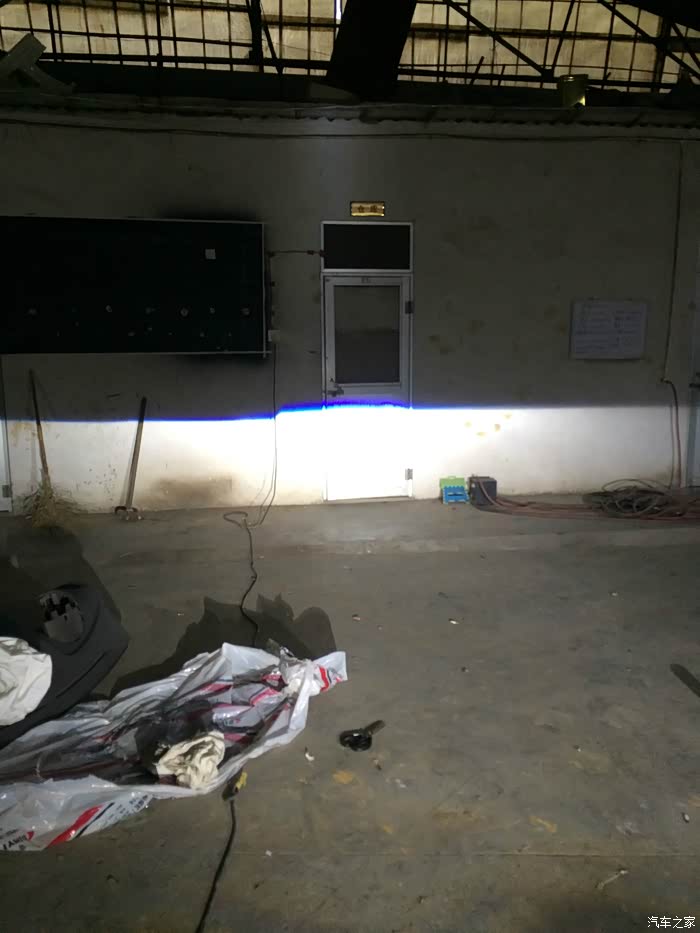

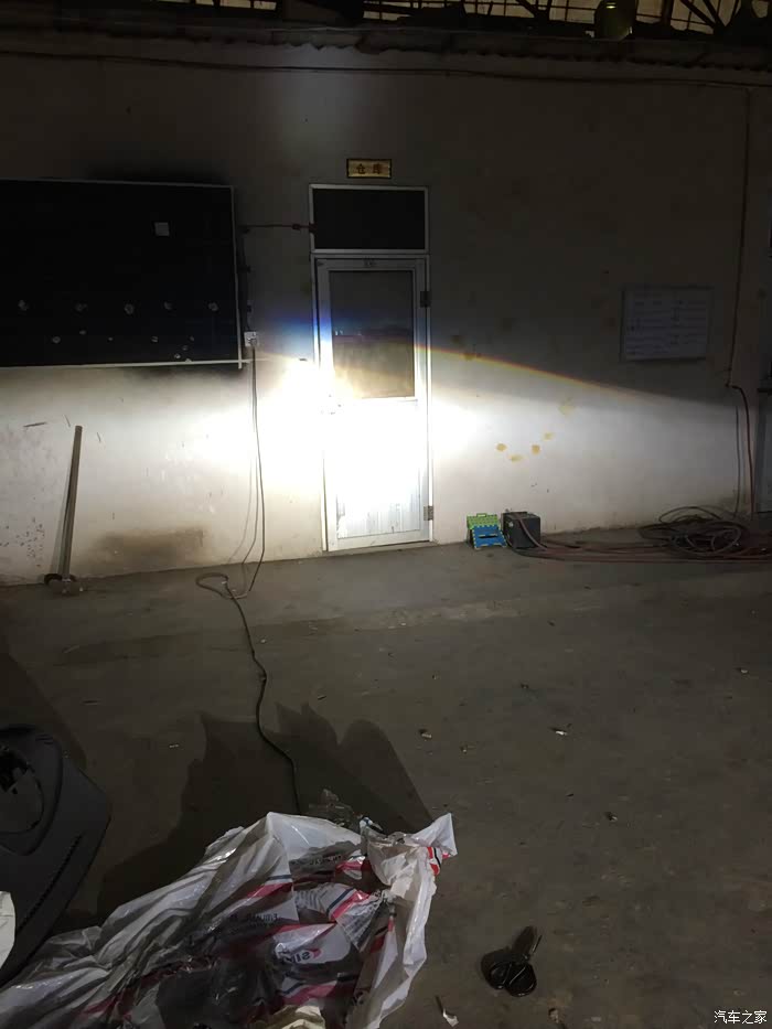

效果不错吧,近光切线很完美
自带蓝边
远光

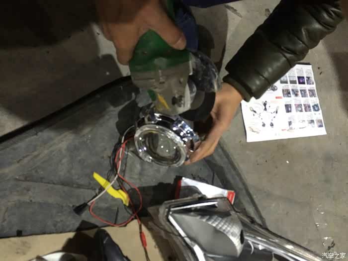

OK,可以封灯了,把蛇胶填满原来的凹槽,灯罩对准一压,不对啊,怎么合不上,哪里卡到了,一看,卧槽,灯罩中间卡到透镜的装饰罩了,没办法,舍不得切灯罩
只能切装饰罩了
我切~

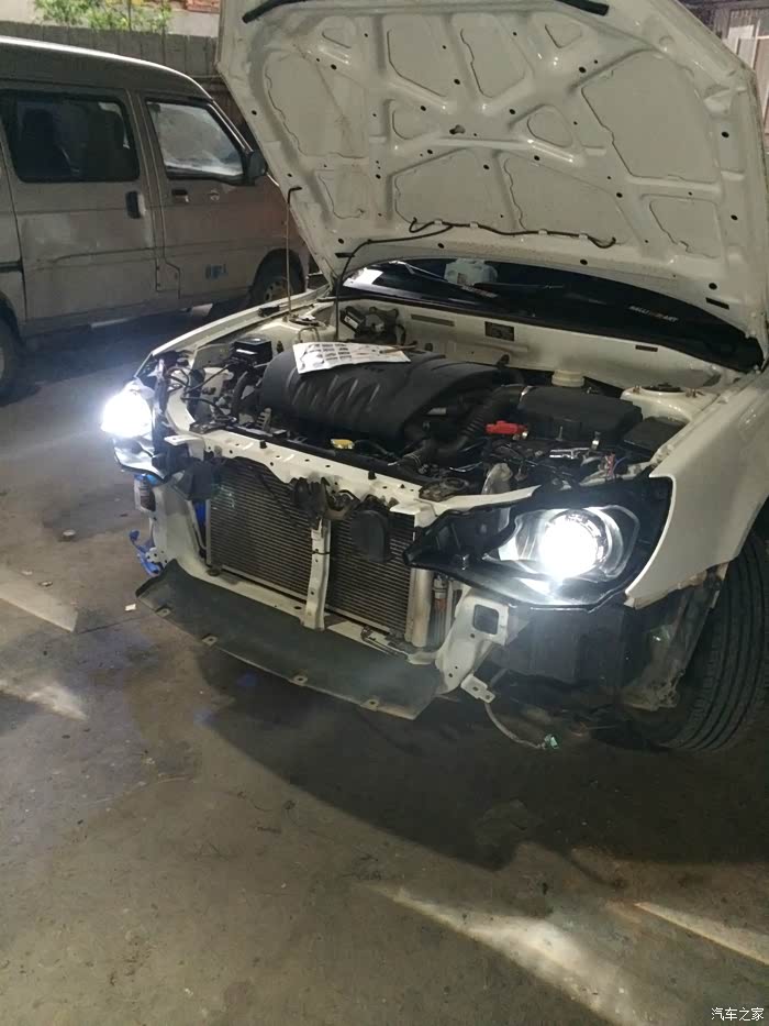

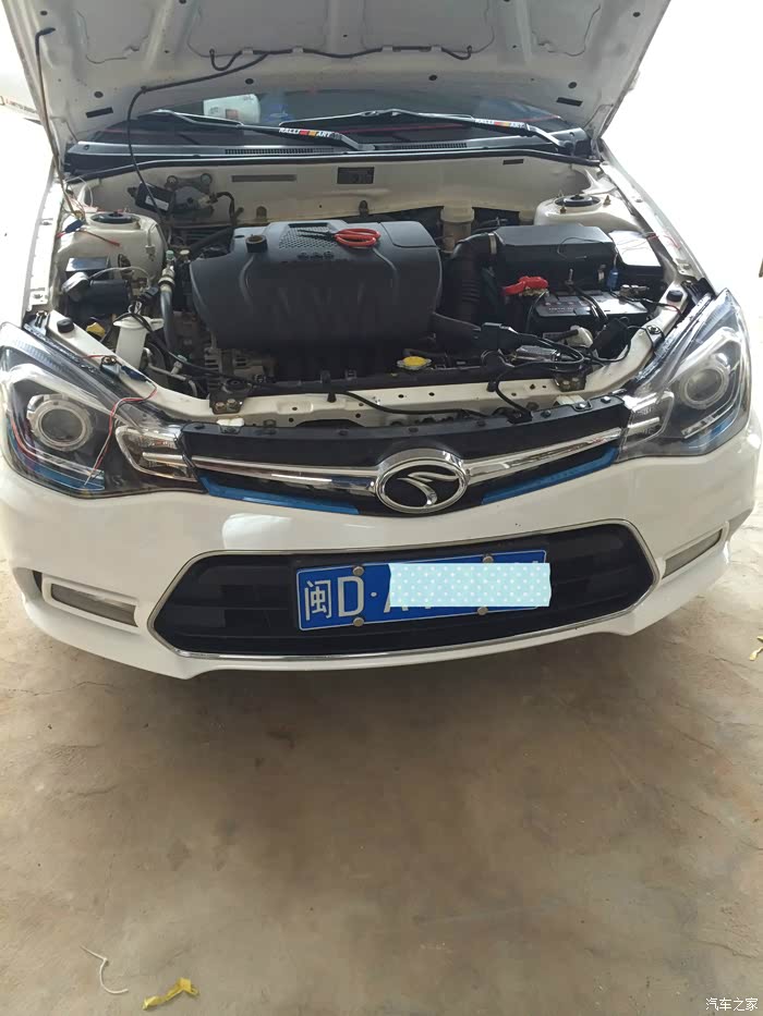

两边都切好,合上灯罩,放入烤箱继续烤个15分钟把蛇胶烤软,拿出趁热压紧实,把后边的螺丝拧上,装车,由于搞到半夜11点多了,急着回家,而且线路布局也不是很懂,就先开回家,第二天再找个修电路的重新布线
第二天一早就开搞

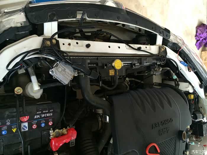

两边安定器都用扎带扎紧,防止震动

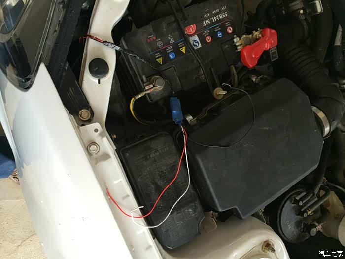

天使跟恶魔接一起,我是接在ACC上,电门打开就亮,当日行灯用!!

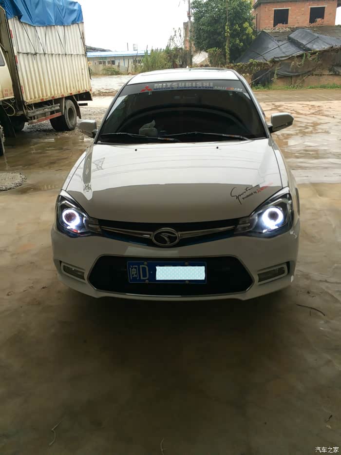

回想这个过程,真的是痛并快乐着,过程耗费了大概7个小时,主要是没经验,走了很多弯路,也辛苦了我那位小伙伴,陪我浪费了那么多时间,第二天起床全身酸痛,吗的比搬一天砖还累,不过还是挺开心的,就像毛主席说的,自己动手丰衣足食。
