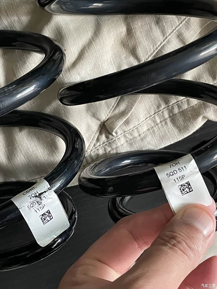

原车弹簧和猎装CC的后弹簧对比!!猎装CC的确实要粗一些!!!

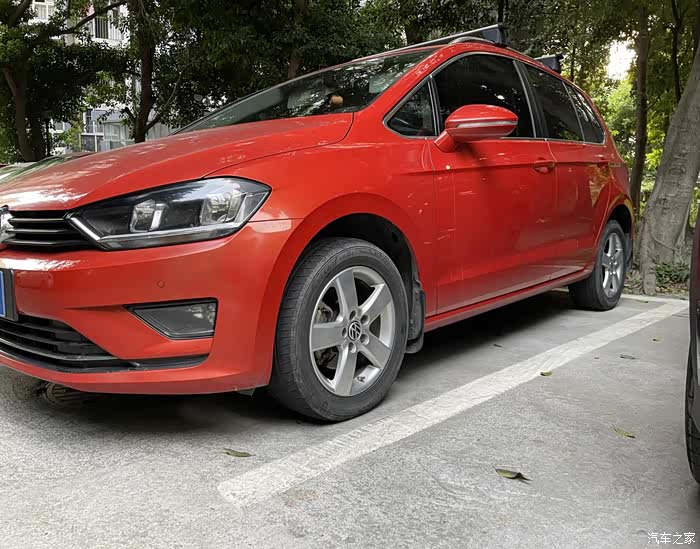

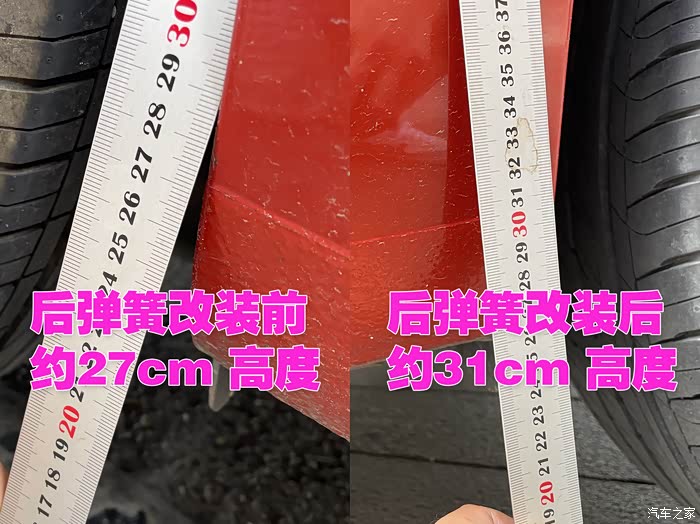

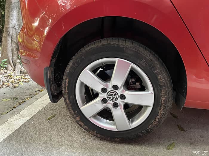

【后 弹簧】改装前后的对比!大约增高了4CM;实际可能还不止!

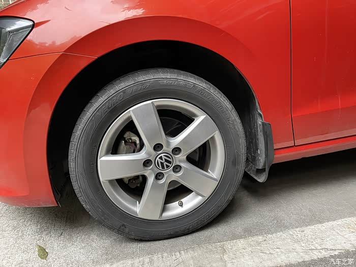

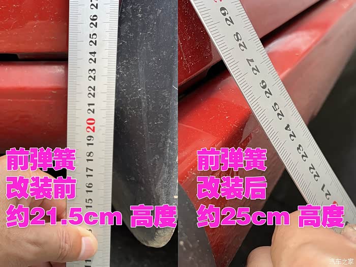

【前 弹簧】改装前后的对比!大约增高了3.5cm;实际增高不止这个数值。
前轮整体并不是很突兀。几乎无变化。
后轮升高间隙略明显。

原车后弹簧的型号;前弹簧型号忘记拍了!猎装CC弹簧型号也忘记拍了。
