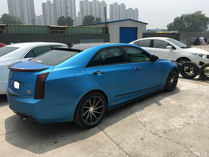

改装后近照

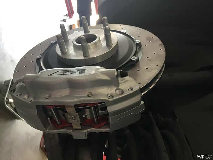

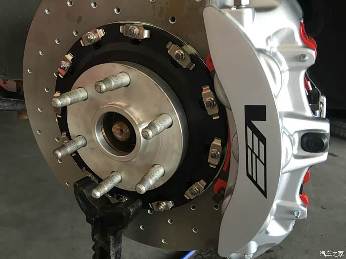

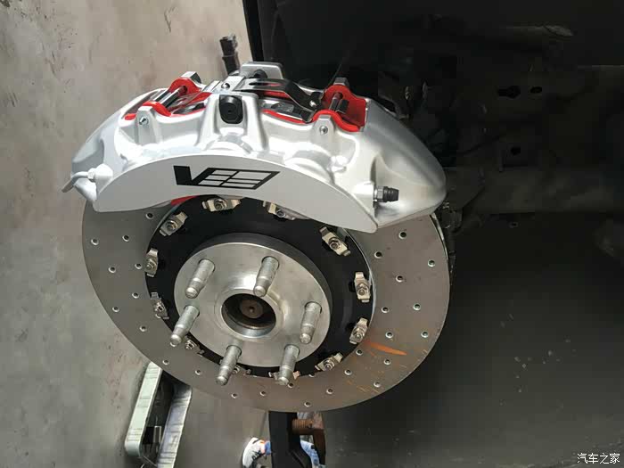

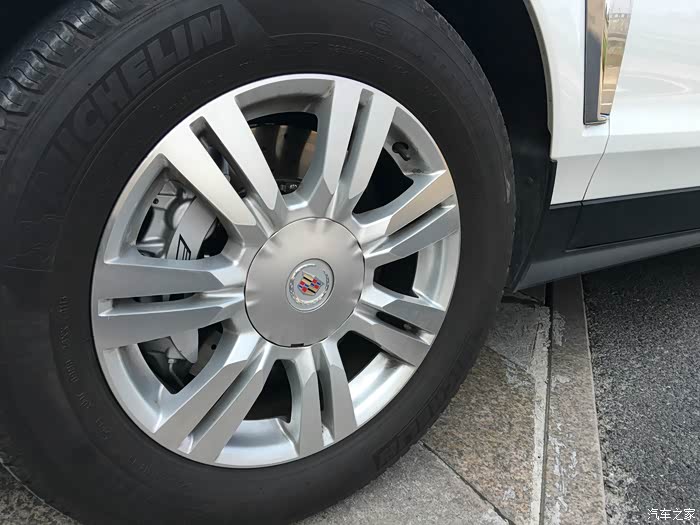

前CTS-V刹车
后CTS-V刹车

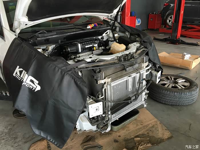

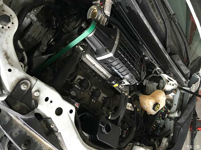

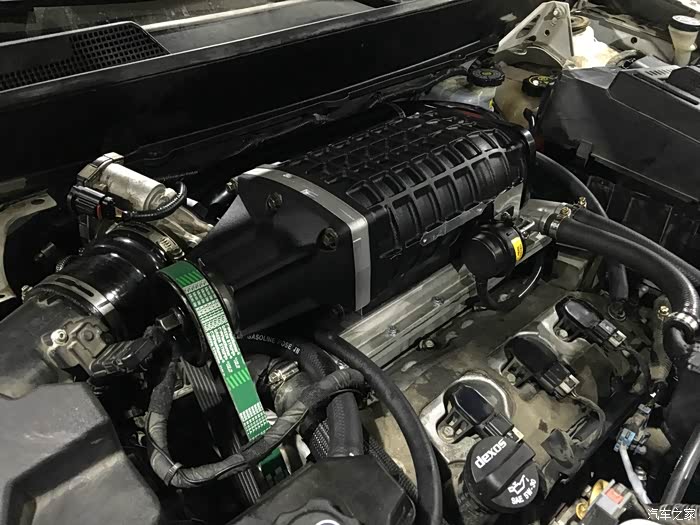

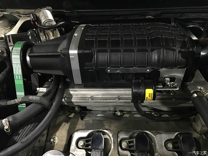

机械增压完工后首照

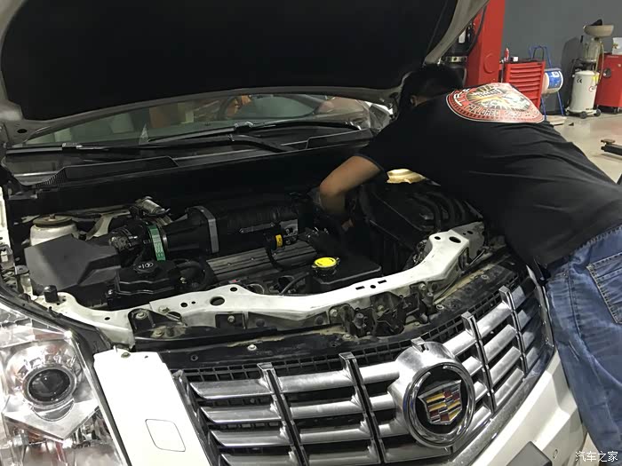

改装施工处 - King Motosport

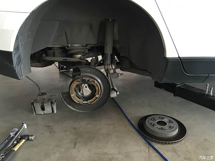

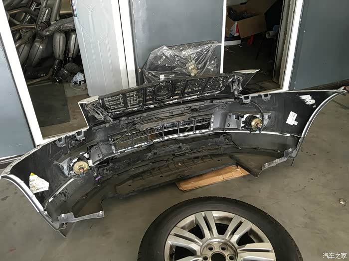

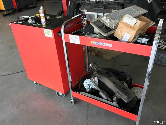

拆卸安装中...
拆卸安装中...
拆卸安装中...
拆卸安装中...
拆卸安装中...
拆卸安装中...
改增压时刹车盘缺货,先改的加长螺丝

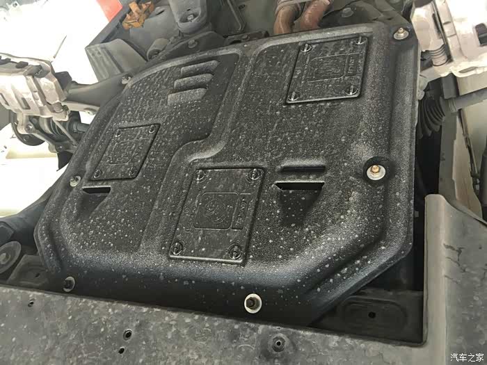

发动机下护板
接近完工了

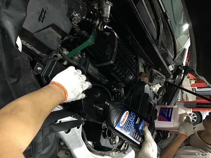

换机油

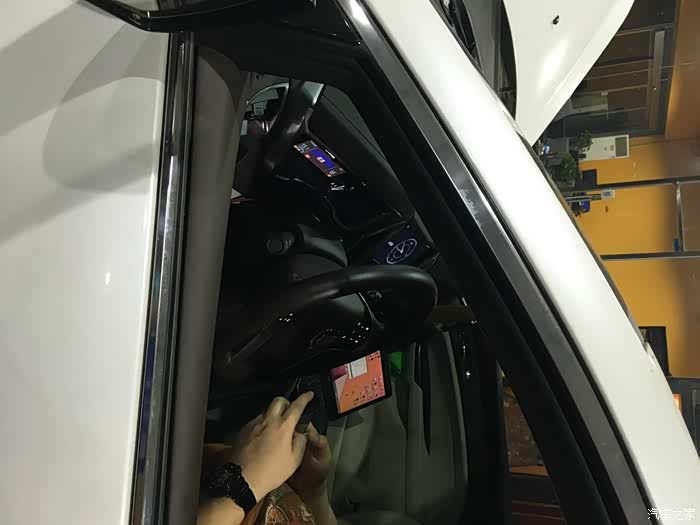

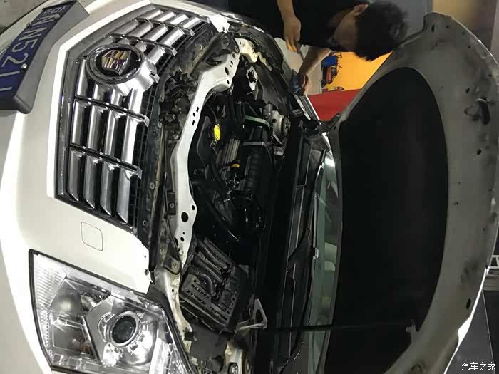

刷ECU程序匹配新动力
检查1
检查2
完工

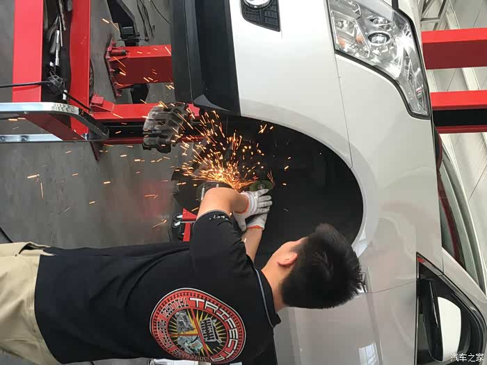

第二次施工,为安装大尺寸新刹车盘,原刹车护板需要加工

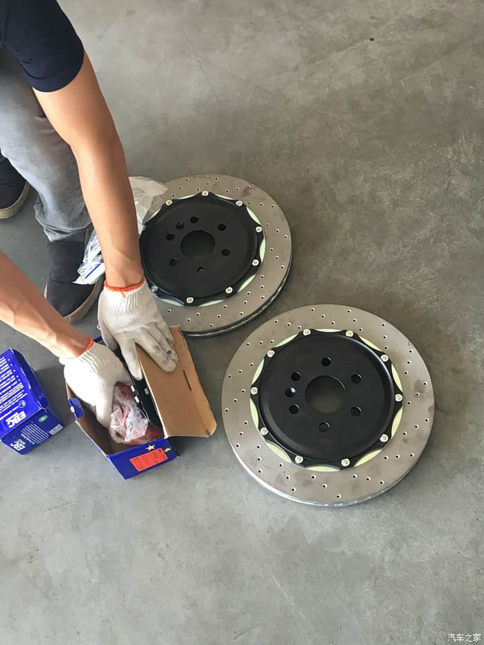

定制浮动盘和EBC红皮

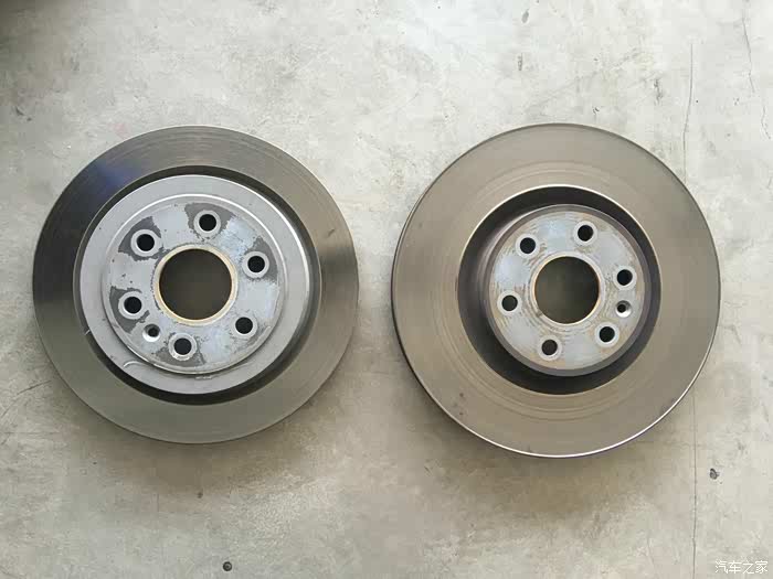

大小对比

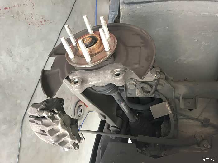

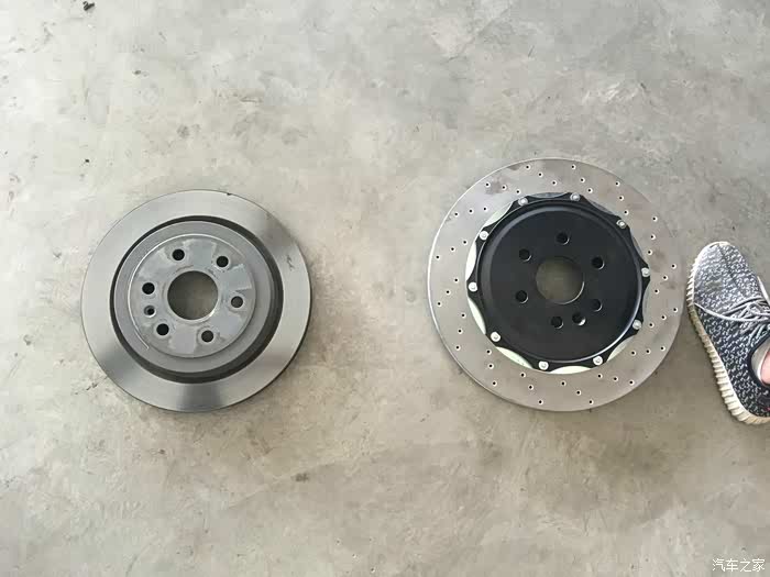

前后旧盘

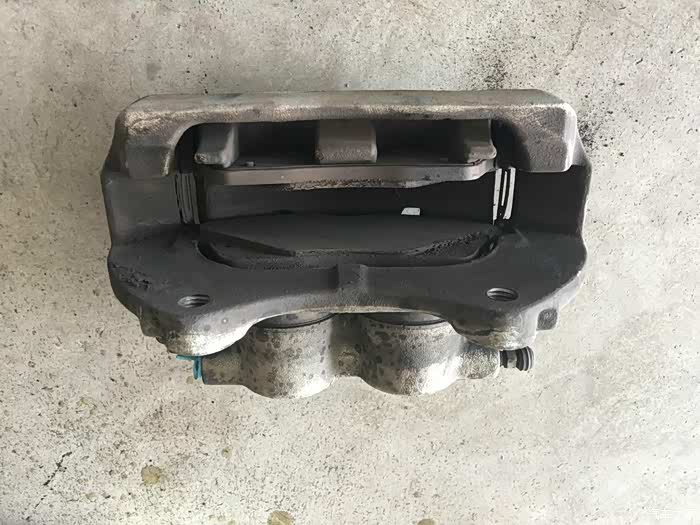

原厂前刹车及刹车皮磨损情况

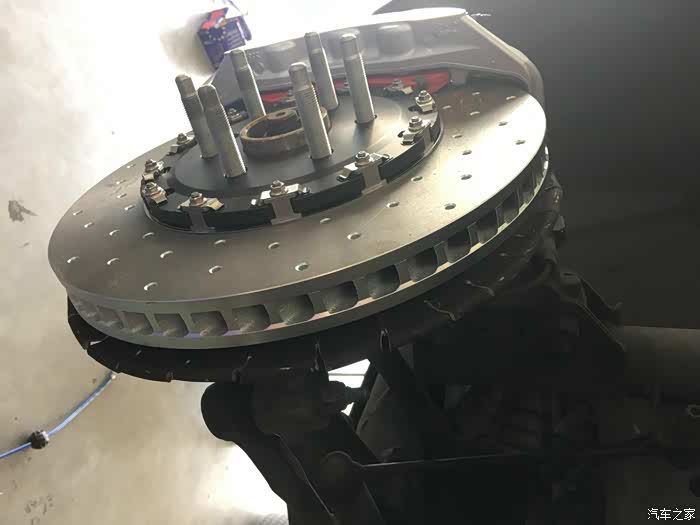

安装上的前盘
安装完毕
安装完毕
前刹车
