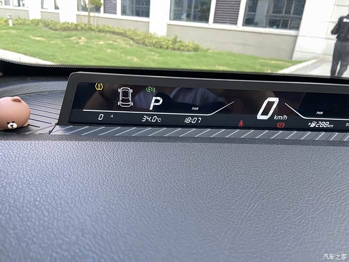

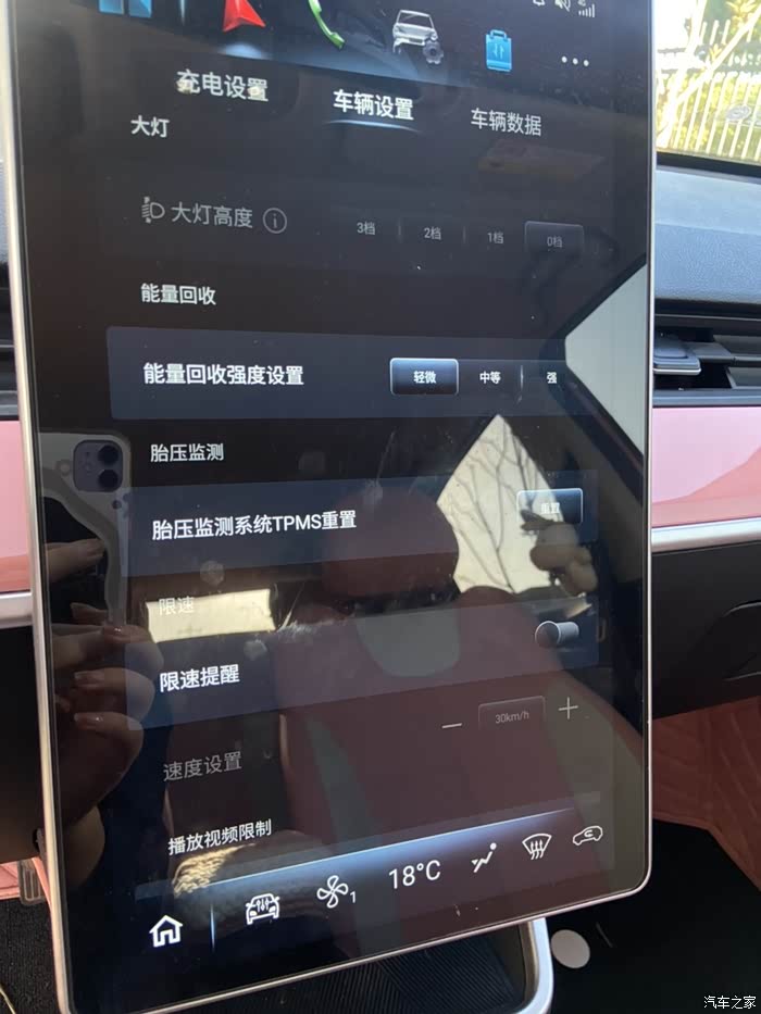

事情是这样的:由于小粉轻便好开又不需要油费电费,就借给同事开了几十公里,第二天和我说胎压警报一直在响,他看了没扎钉,我就以为是误报了,还有点不放心,就把无线充气泵给充电再测一下。
左上角的是胎压警报,会一直滴滴滴响
我的车辆可以胎压重置,重置后就不会响。

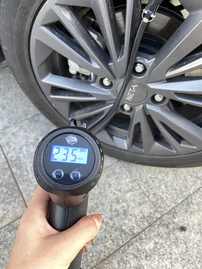

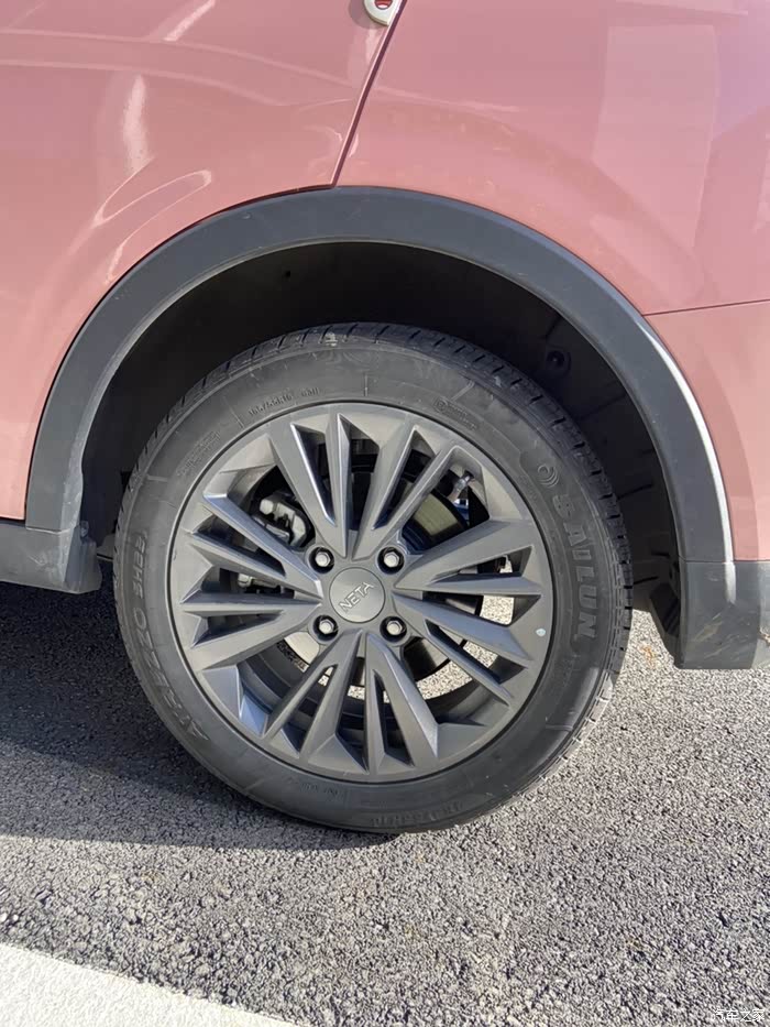

胎压监测其余三个都是2.35  戳钉的已经到了1.9 天热的情况下胎压不需要打太高

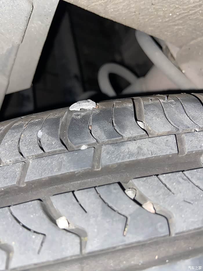

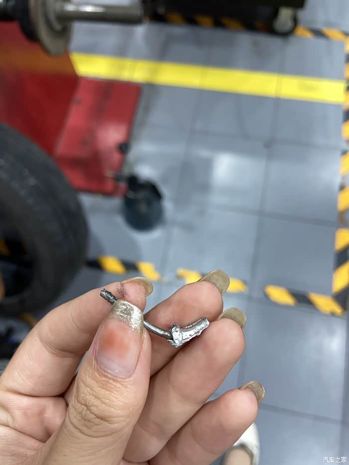

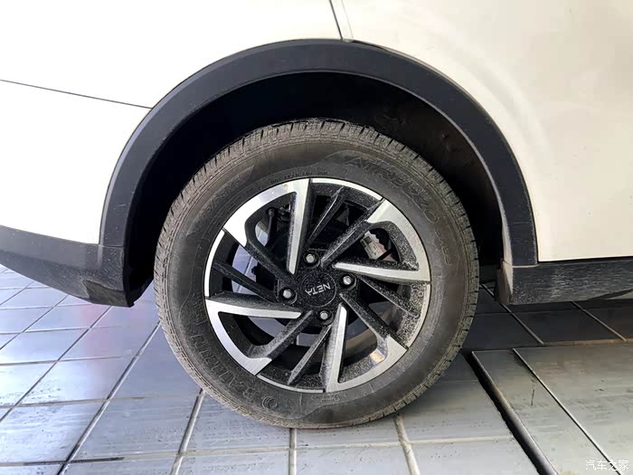

胎压监测1.9 那大差不差是戳钉了,就开始寻找了,天黑才开始以为是个大石头,没掰的动,再一看好家伙 这么大个钉。摸着天黑去轮胎店,轮胎店说在胎壁上,要用蘑菇钉,蘑菇钉60大洋,拆下来以后说补不了会漏气,钉子斜着进的,得换轮胎,轮胎没有现货。
科普一下哪吒的轮胎型号,哪吒v普通版本即颜色正常版本,轮胎型号是185 65 R15,属于常规型号,一般在某虎某东上牌子知名一些的(佳通、朝阳、马吉斯等)价格也就二百多一些。
185 65 R15
然而!!魔女的型号是185 55 R16 是非正常尺寸轮胎,一般轮胎店都是没有货的,需要预定。而且价格都在三四百的样子。
185 55 R16
轮胎尺寸详解 185是胎面宽度,55是扁平比,R是子午线,16是轮毂直径。

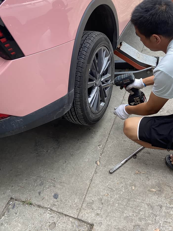

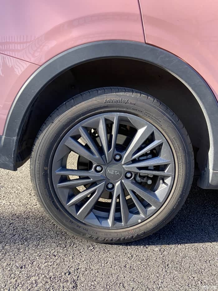

因为店里都没有现货,价格也有些许贵,最后在某东上买了三角牌轮胎(啥也不懂 看价格买的 好像挺一般的)包安装,第三天就送到附近轮胎店。安装的很快 没有任何额外收费,还是很不错的。
和补胎的流程差不多
三角牌轮胎
科普:(轮胎店老板说的)后轮胎可以换不一样的,前轮胎必须换一样的,因为前轮是导向轮,轮胎的品牌花色都要一摸一样,不然会有安全隐患。
小粉还是这个可爱的小粉
风火轮换了新衣裳,一下子变得高级了
