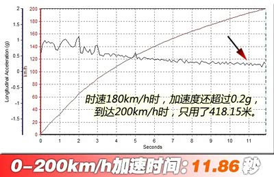

在汽车之家找了下,被跪舔(评测标题叫:撕裂你的灵魂)的宾利欧陆01加速是3.56秒,加速到时速200公里也不过11.86秒。
以汉的指标,12秒估计速度250公里差不多了。
