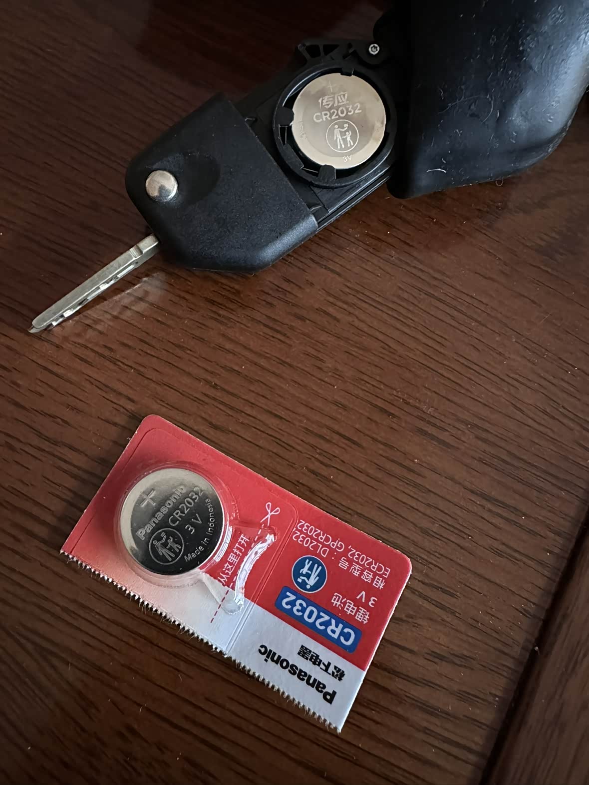

回家后第一时间找出此前买的一板钮扣电池,水鸟用的电池型号就是CR2032,我后来都是更换的这个品牌,南孚。
记得我上次更换是在去年11月份,当时提示钥匙电量不足,这才更换两个月又亏电了,说明这个电池也有问题。
看了购买记录,是2021.11购买,到现在放置也四年多了。应该是电池本身亏电了,但还是先用着。
尽管自己动手能力有限,但换电池还是轻车熟路的,打开金属钥匙条,扳动这个侧面面板,用力一掰就开了。
先更换这个南孚电池毕竟也没其他备用电池。
期间问询小沙同学,说这个电池不行,还是用松下的CR2032品质好,用的长久踏实。
还没说啥,小沙同学给下单,这人情是还不完啦ahl_笑
