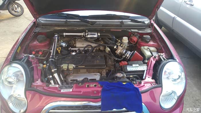

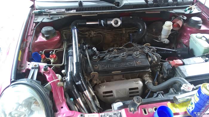

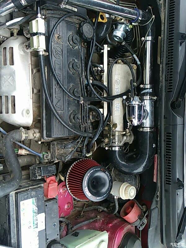

这是之前的上游方案,噪音太大。必须增压器下游安装。空滤。节气门,增压器,发动机的顺序安装,不然噪音简直开飞机。加上旁通阀,现在下游安装简直和原装一样,安静。除非地板油。0.5个气压,起码100马力。[

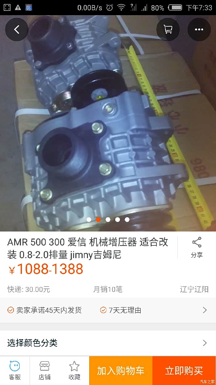

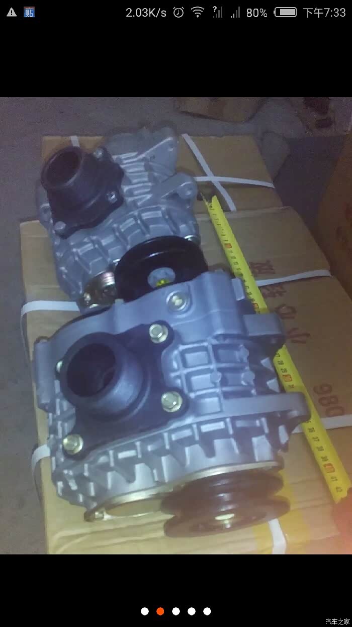

爱信500

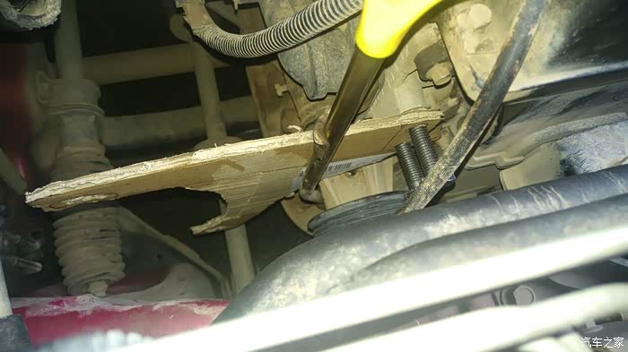

客户端总是上传照片失败,太恶心了。坚固的6毫米瓦楞纸支架。
机械增压支架,有没有想改的同学,可以多定做两个。

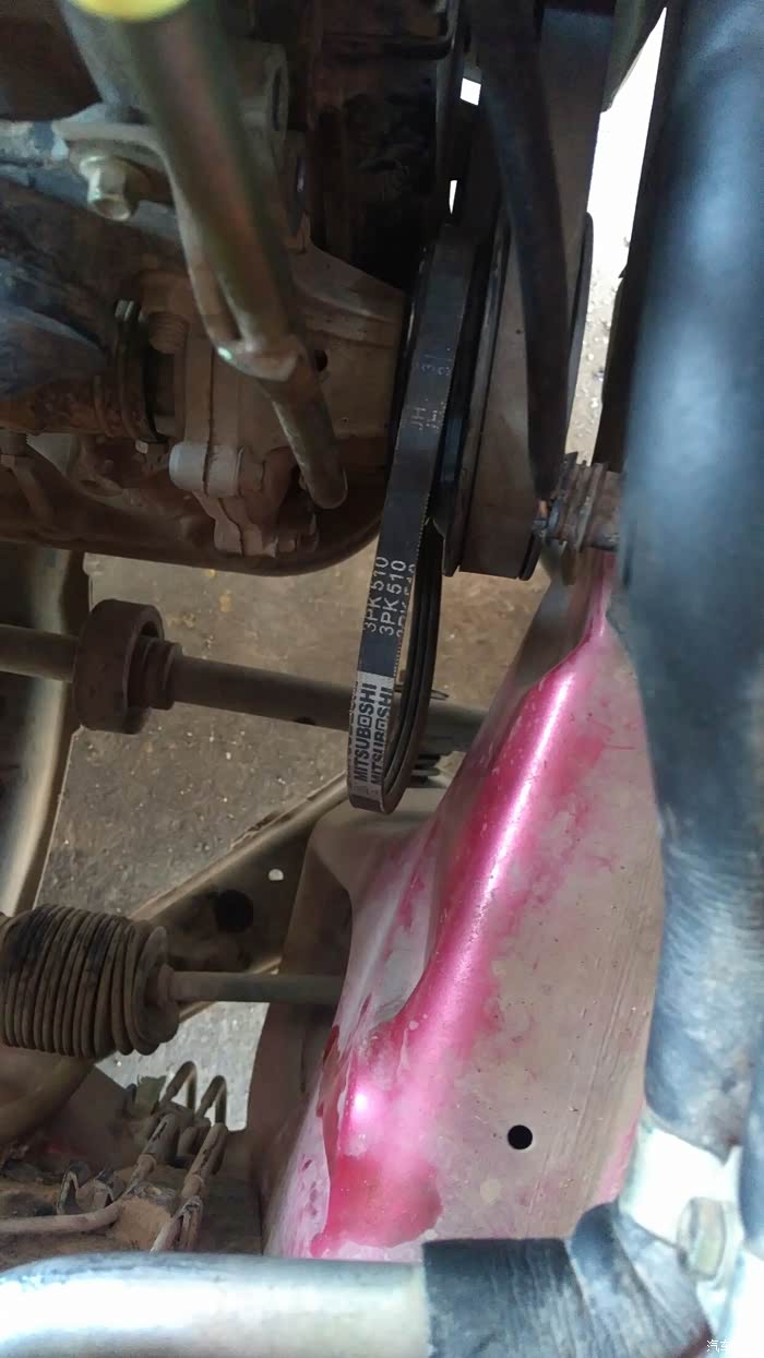

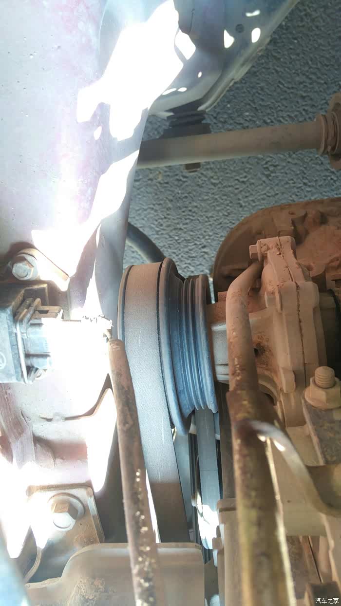

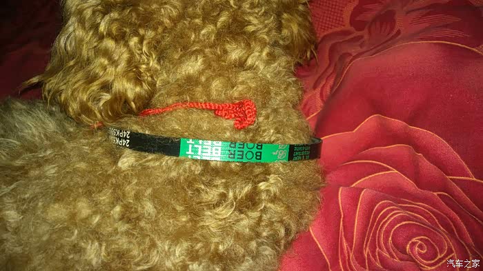

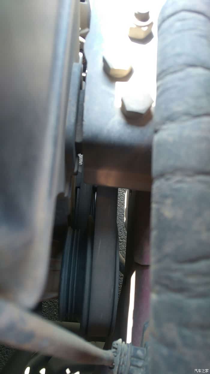

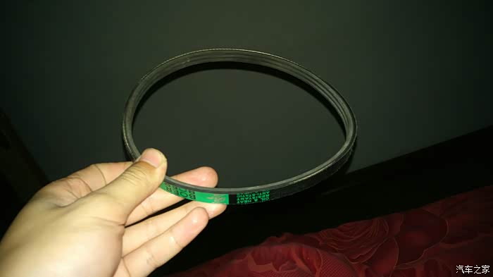

这个皮带短了,不好装,最后采用3pk510~便宜容易买,再用涨紧轮涨紧。
3pk500
这是我见过最短的皮带。

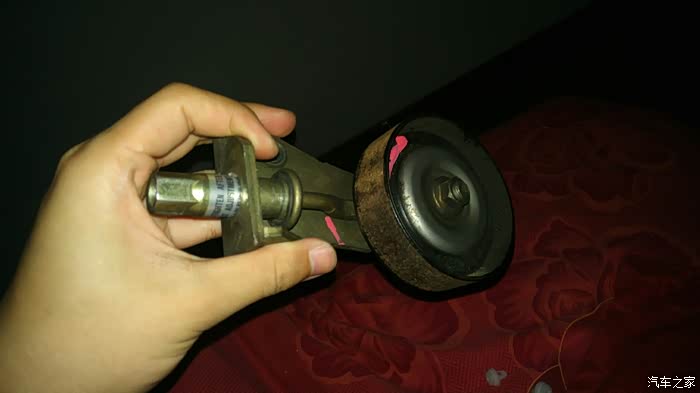

天籁涨紧轮
皮带极限也就是500长度,再短也没有了,增压器距离没得变,要靠涨紧轮绷紧皮带才行。

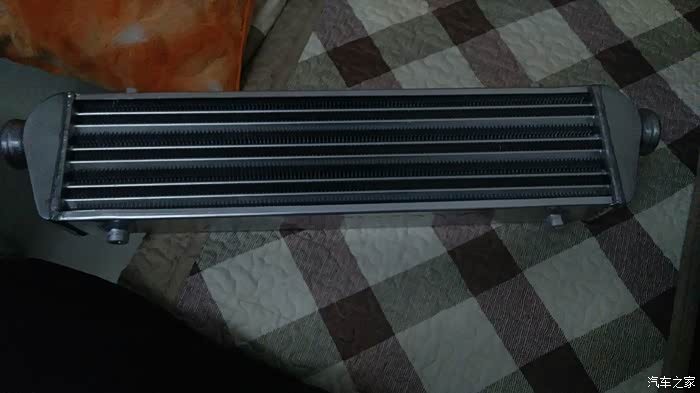

中冷器
定制的中冷器也到了。cnc的皮带轮终于发货。

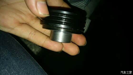

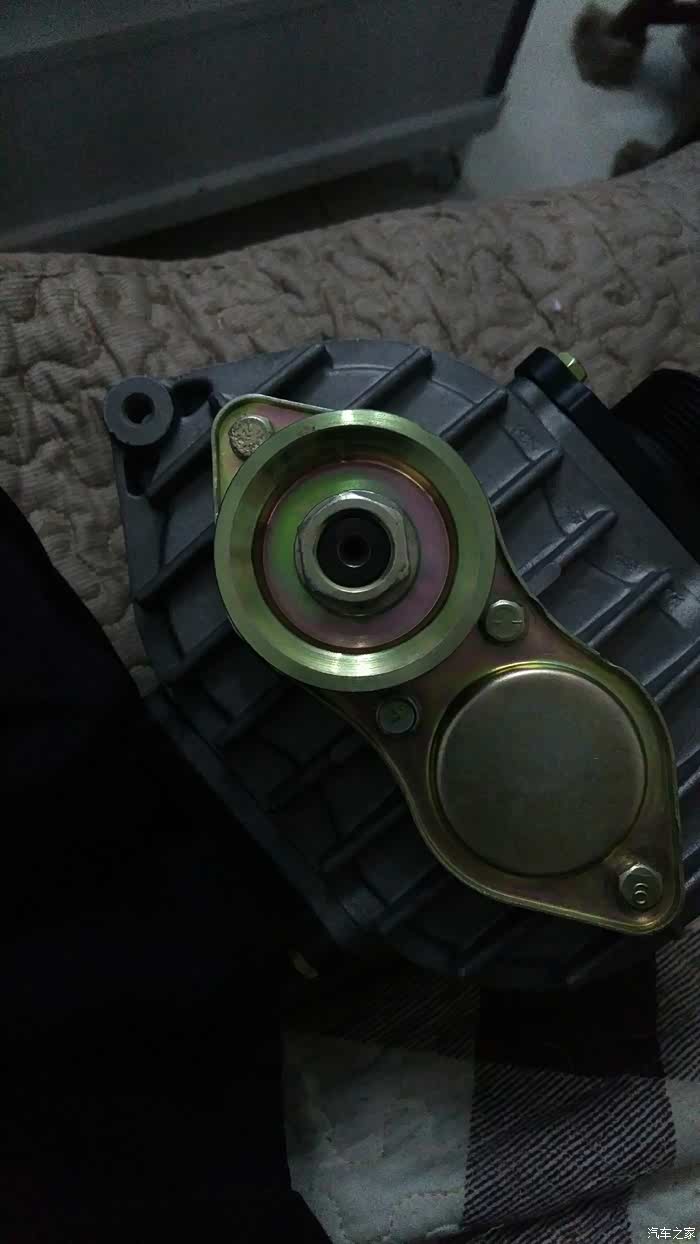

新定制的皮带轮。

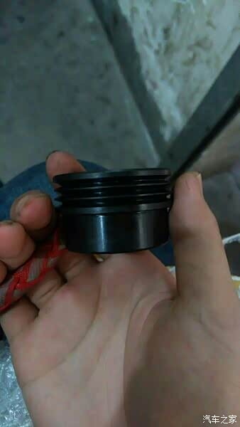

废了千辛万苦,就差一点,轮子装不上,还要自己车一刀。

皮带短了,510刚刚好。涨紧轮都不用,不过皮带以后会变软,涨紧轮还是要装上

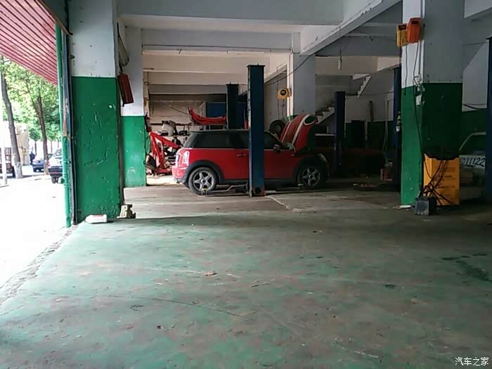

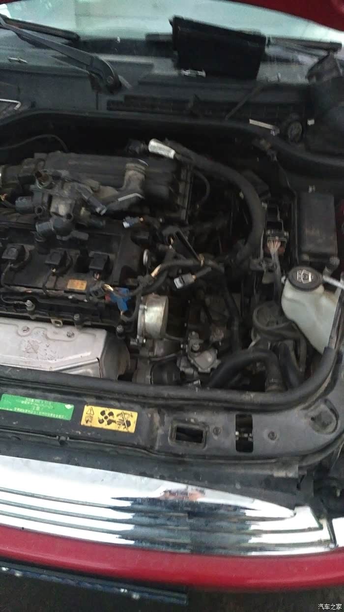

修理厂修油箱管,碰到正版mini
正版mini

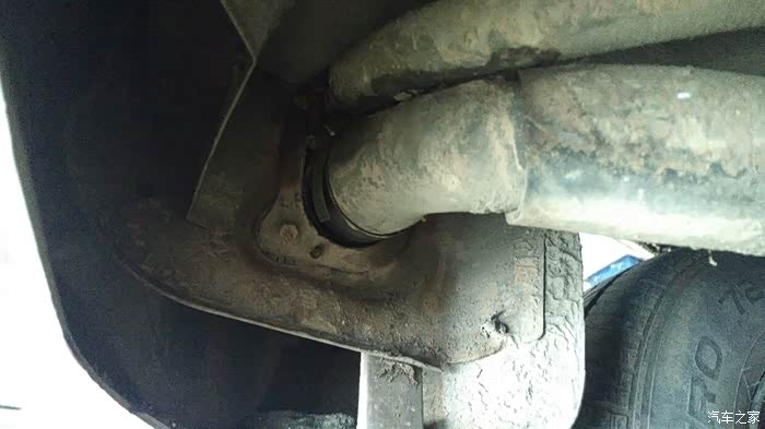

生锈了,渗油。

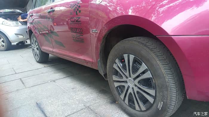

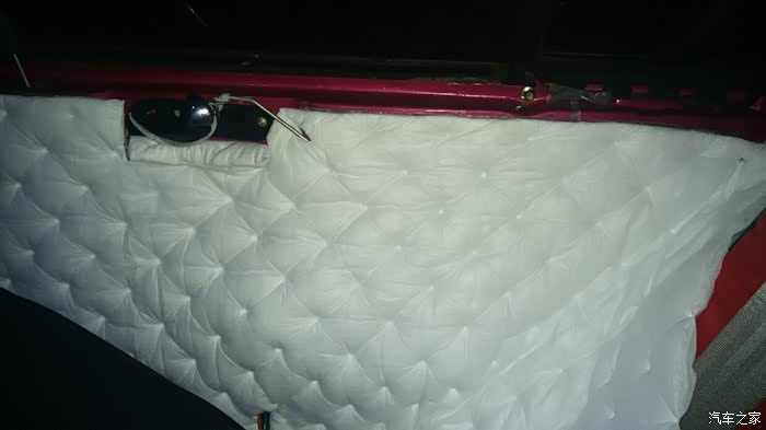

五门隔音棉,后备箱里,发动机盖,轮拱隔音棉。效果一级棒。等吸音棉到了再装门里,再提升效果!如果不装吸音棉不行,隔音棉特别闷,因为会反射低频。

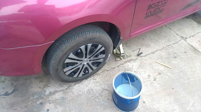

千斤顶顶起车子。

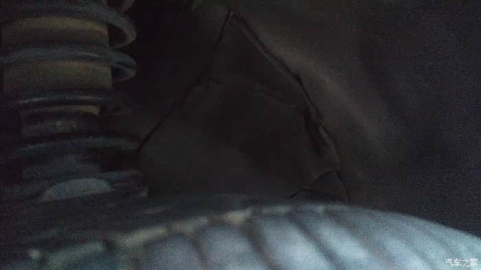

洗干净轮拱,不能有泥巴和灰尘。
然后直接贴。胎噪小了太多,下次拆保险杠装中冷器的时候挡泥板内侧也要贴。
简直惊喜!!轮拱加了隔音棉几乎听不见轮胎噪音!以前轮胎从水泥地切换柏油地非常清晰,现在几乎听不见,就是闷响。爽,下次把内侧也贴上。还有叶子板。

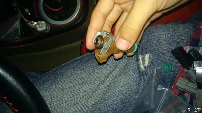

10孔喷油!必须的

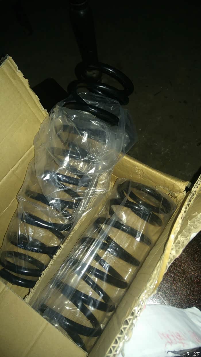

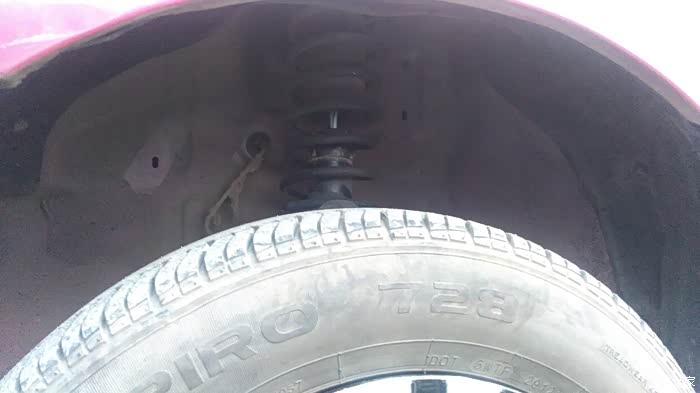

加高弹簧,只加高,不加硬。

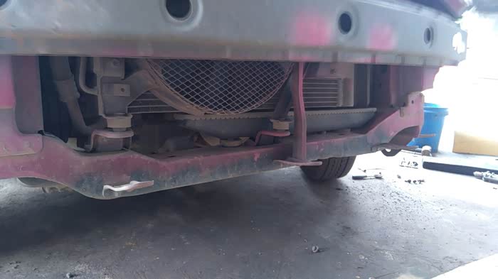

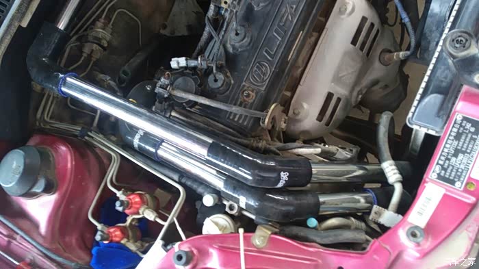

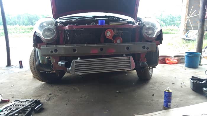

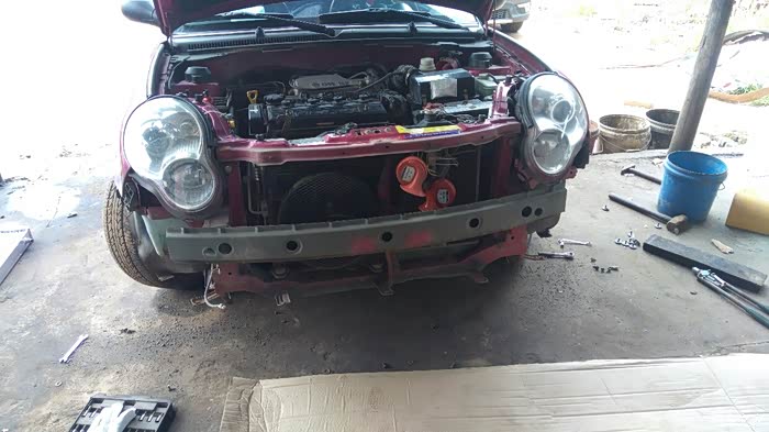

拆下保险杠,准备安装中冷。
中冷悬挂于防撞梁下。

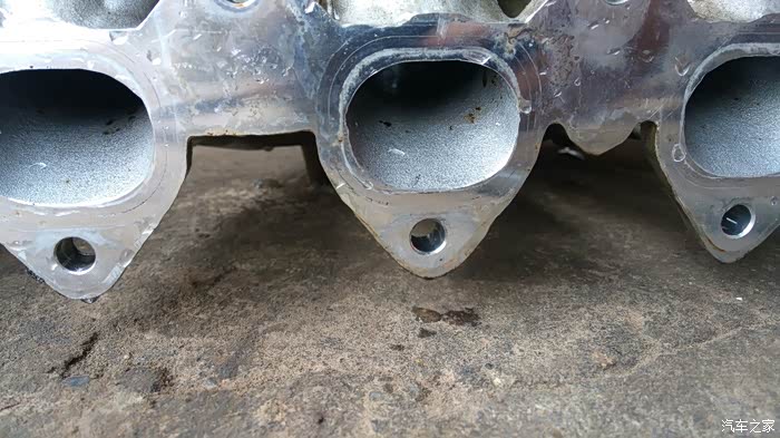

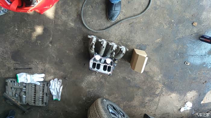

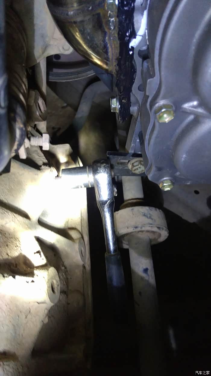

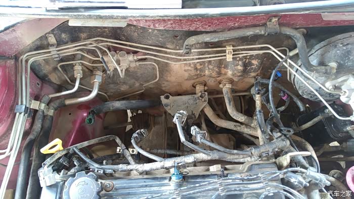

拆下进气歧管。相当麻烦???。

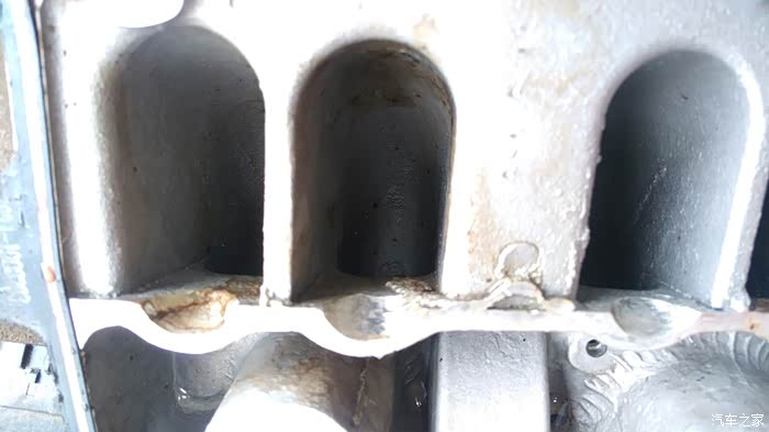

三瓶化油器清洗剂才洗干净。
3万9千公里的积碳。化油器清洗剂神器!

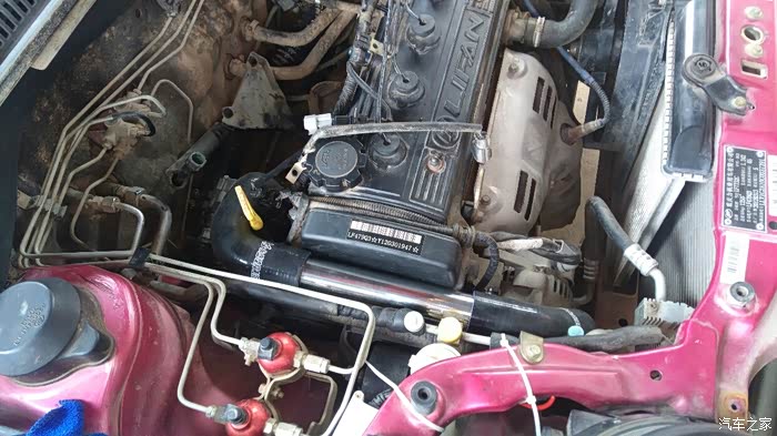

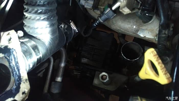

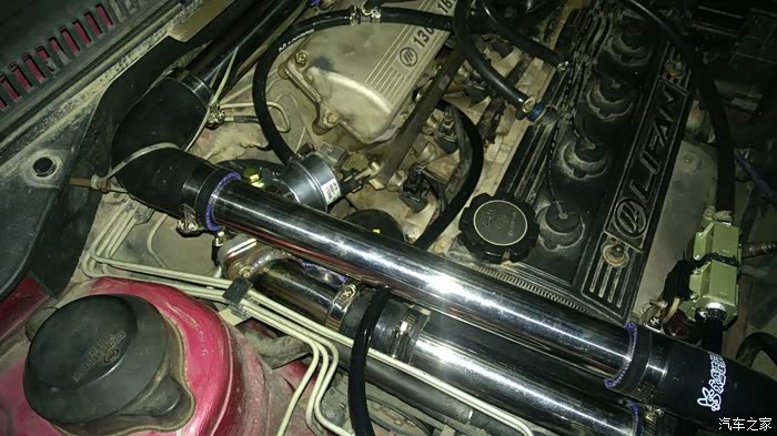

布置气管。
出气管

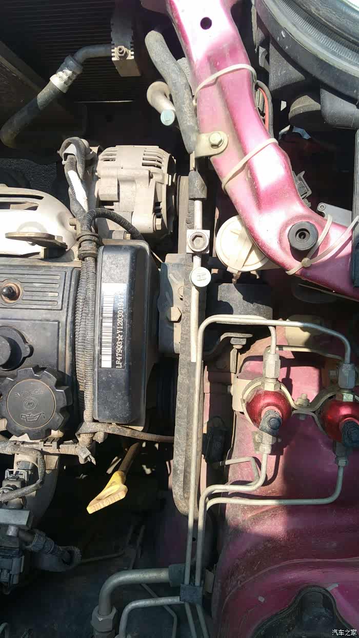

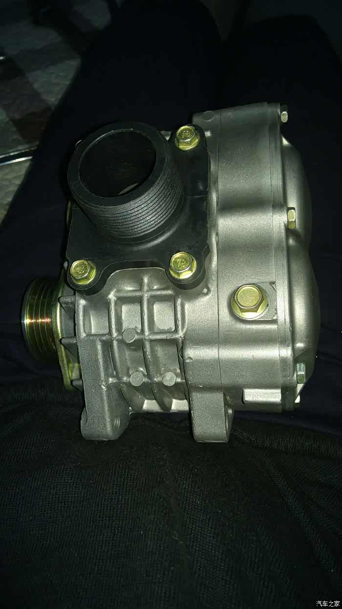

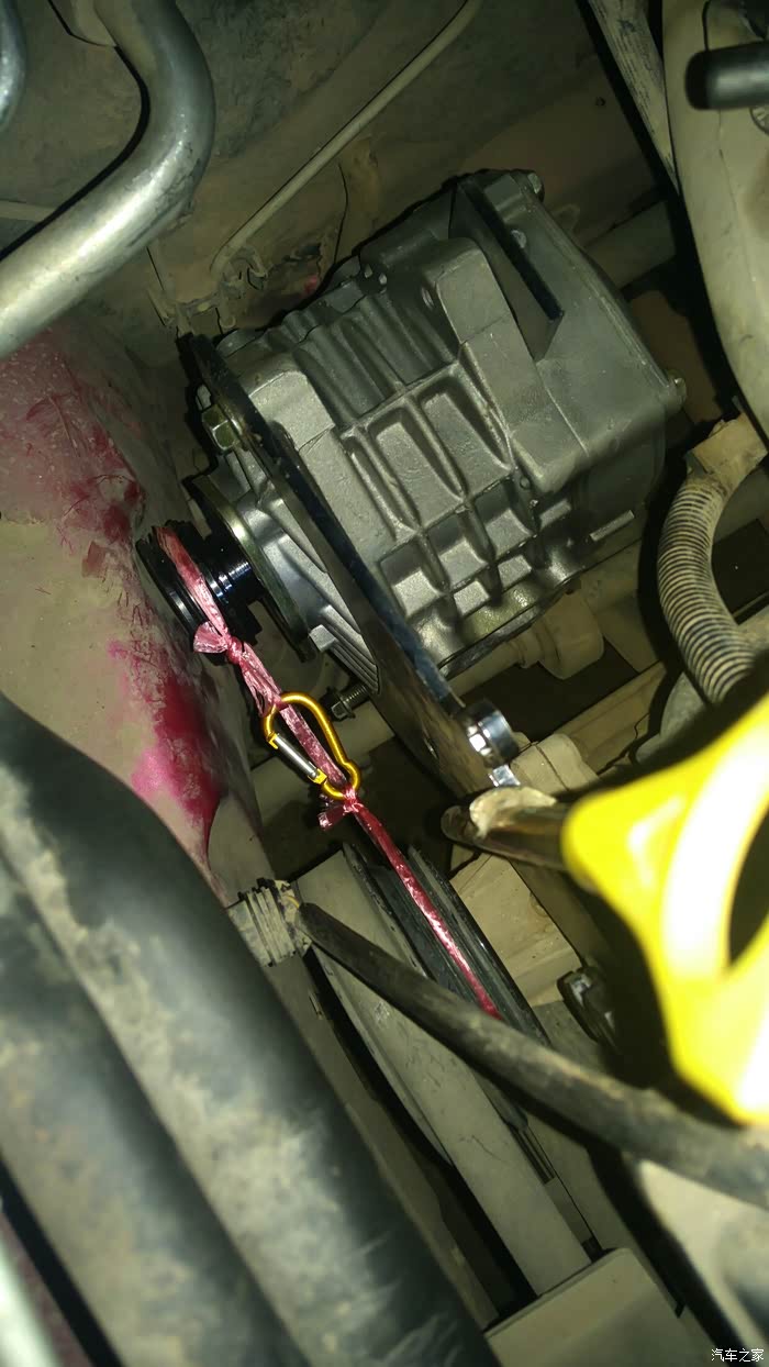

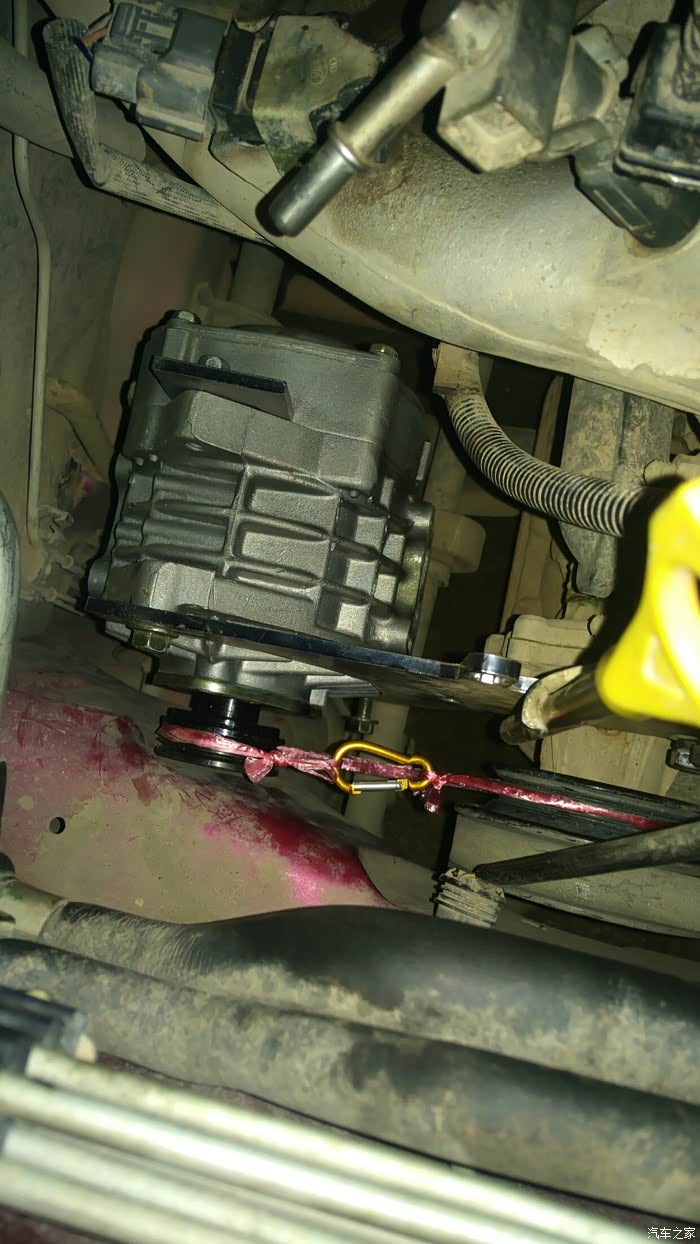

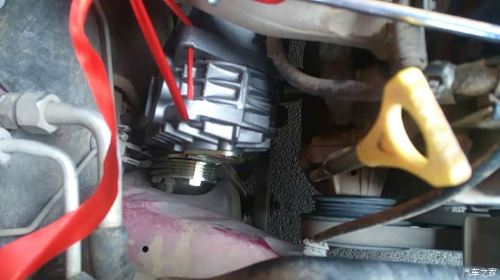

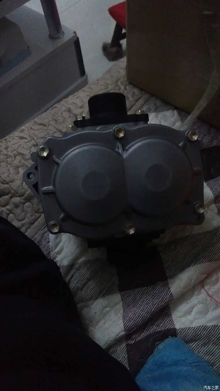

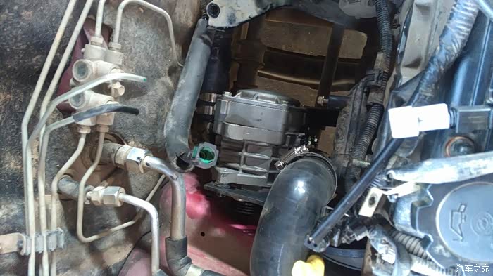

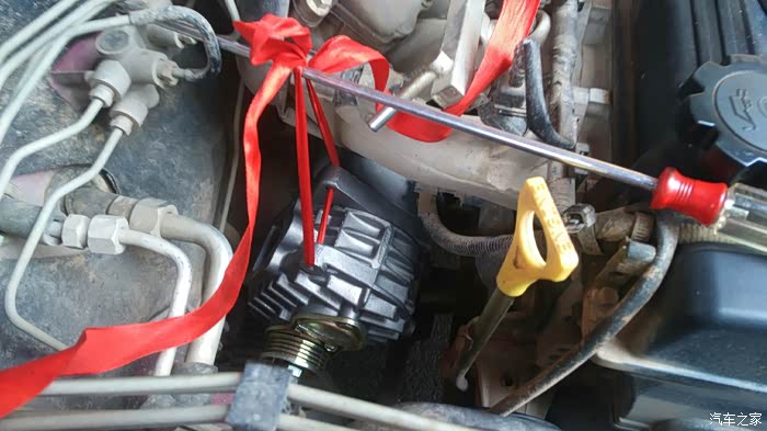

增压器
皮带

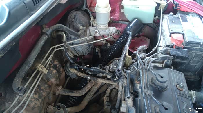

进气要用钢丝管,不然真空会吸瘪。
整齐的管线。

超大的中冷器。
大中冷,提高空气效率。避免热衰减

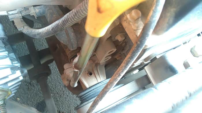

增压器要个支点。这是第三个
涨紧轮装不上了,因为螺丝挡住了,要返工。下次找机会吧,皮带很紧!以后要是变长打滑了就装上

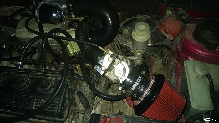

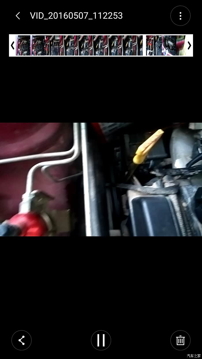

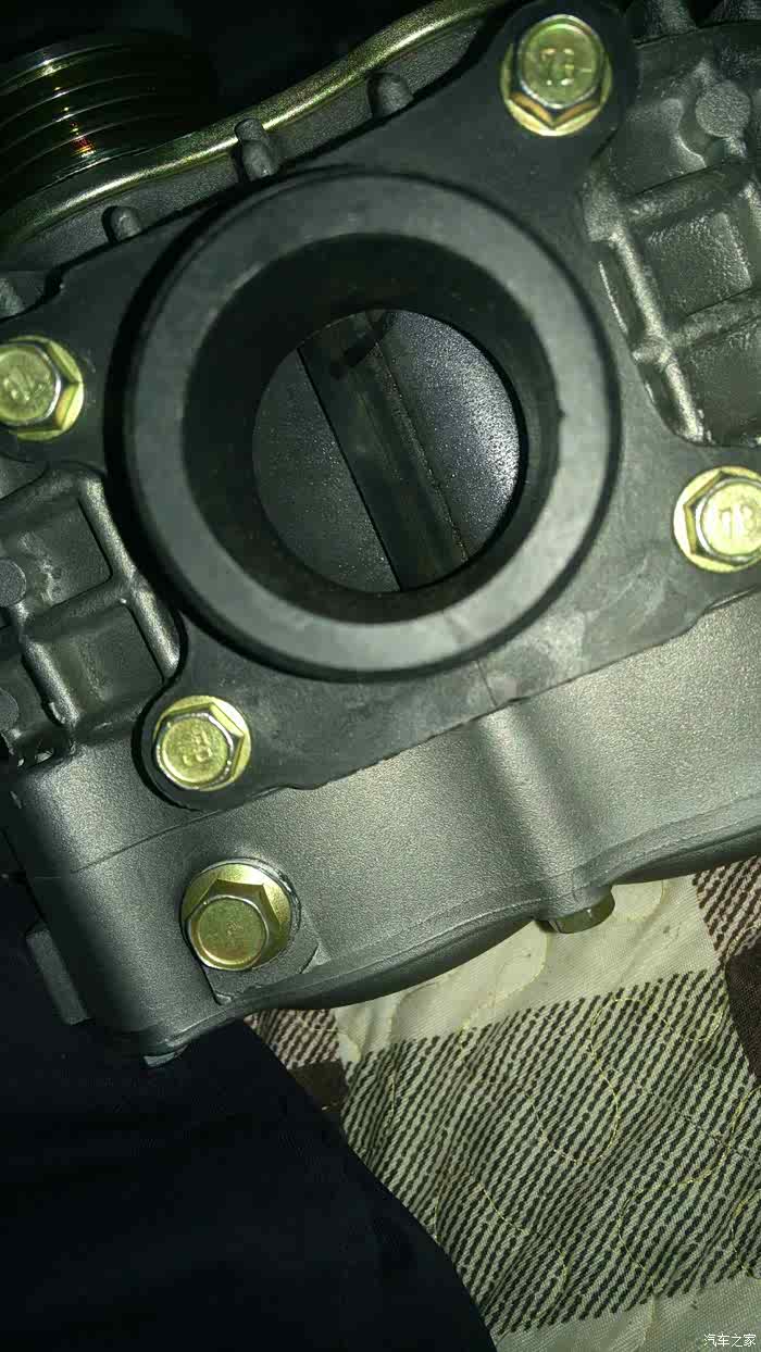

不行,怠速压力无法释放,噪音超大。看来鲁式增压必须改节气门。下游安装。加旁通阀!过阵子继续!
视频已上传,噪音不大,增压器的声音很爽喲。
增压器装节气门前面不行。怠速憋着气压,管子温度很高。要改旁通阀。节气门。

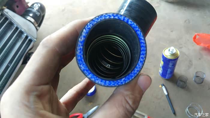

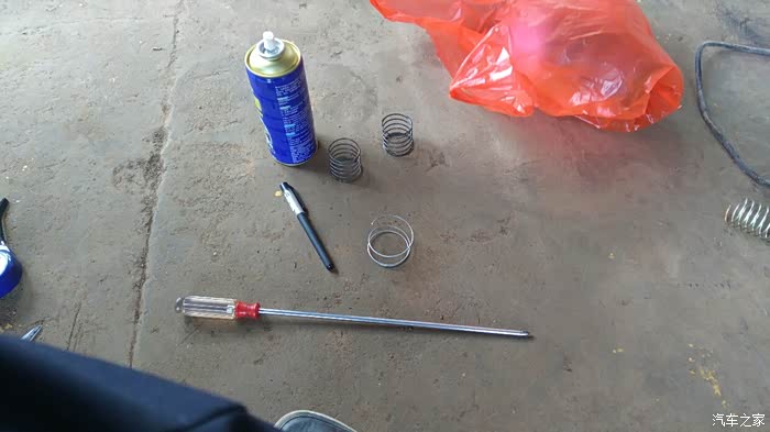

弹簧。知道干嘛吗?
塞进管子里,这样就不会被负压吸瘪。

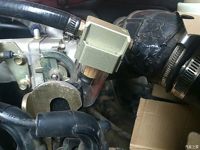

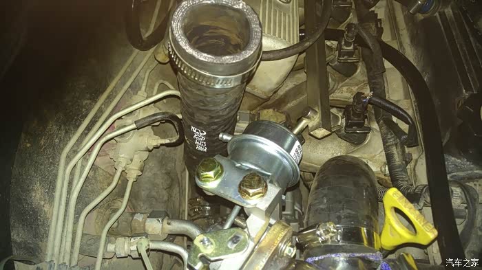

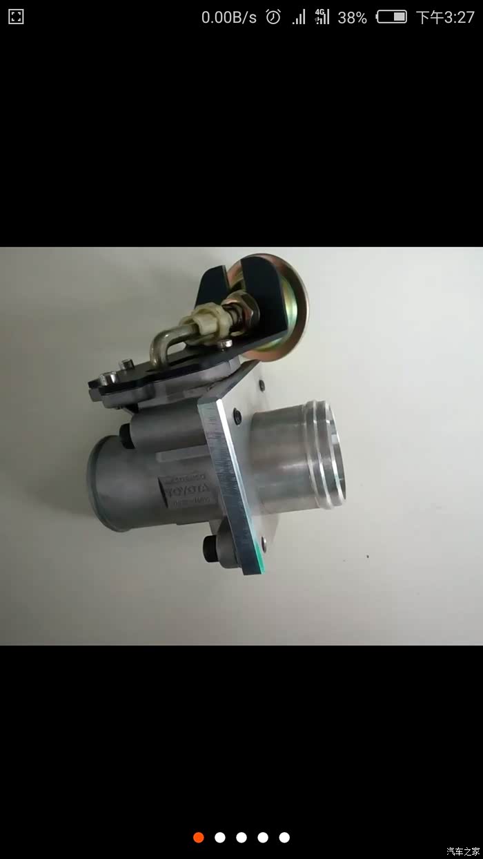

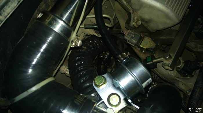

旁通阀
奇瑞机械增压专用,负压开启。

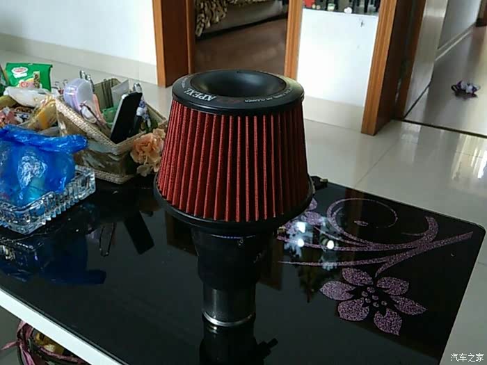

这个空滤做工不错,很扎实。
空滤,品牌的。

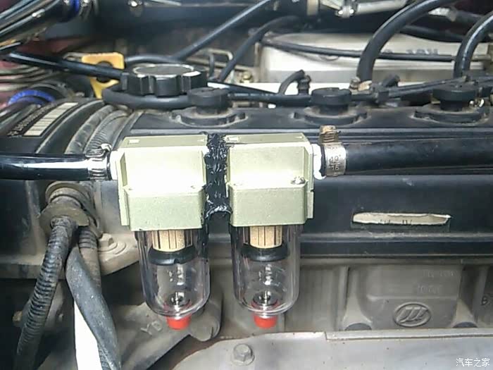

过滤机油蒸汽,上次进气歧管太脏了。
废气管和曲轴箱通气管都要装。

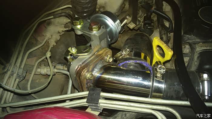

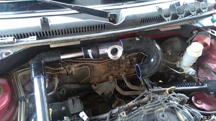

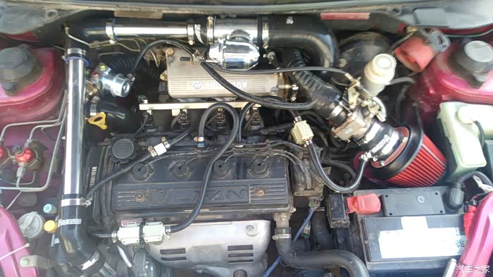

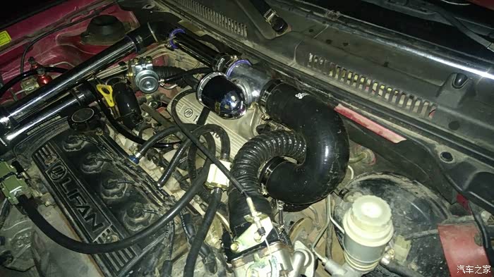

加旁通阀,改节气门上游,增压器下游。

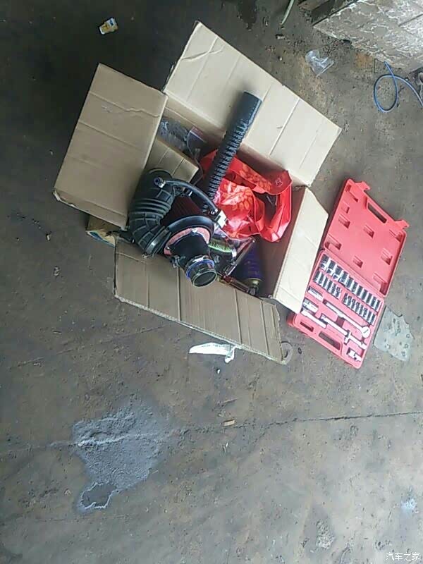

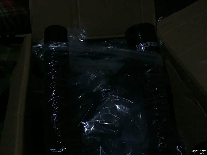

又定了一堆管子。

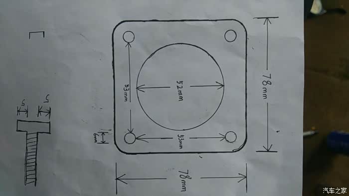

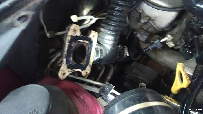

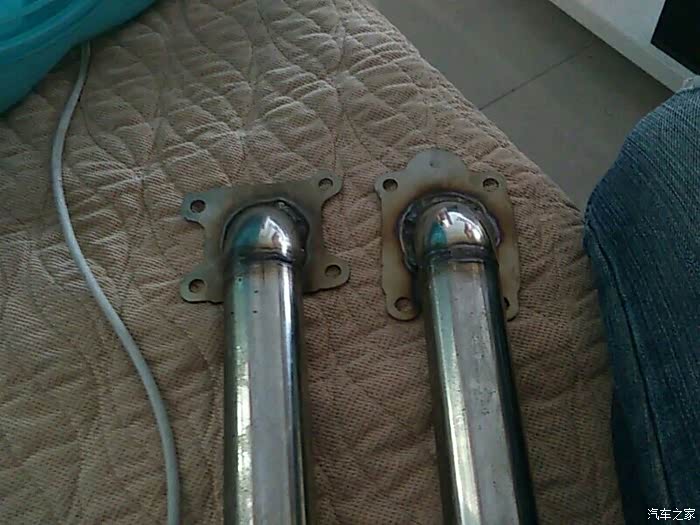

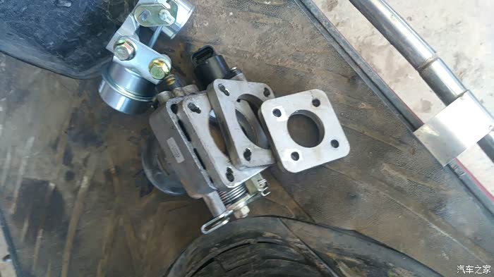

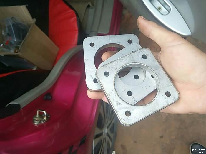

节气门和旁通阀法兰片。
麻痹(?_?)。孔不对,要重新打。我说的是边距,结果他们当成了中心距离。

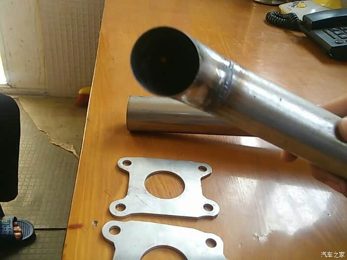

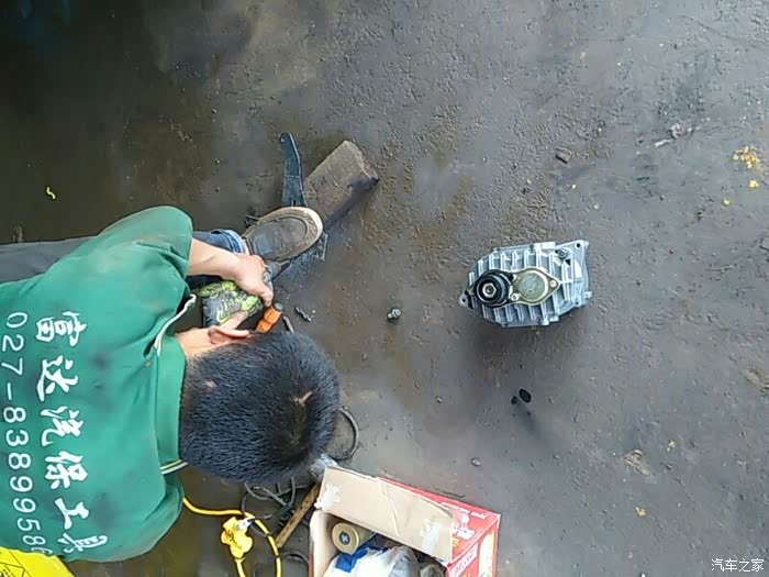

找到一家车工店。老板很年轻。
孔偏了,很不好钻,不过师傅很牛逼。还是弄好了。价格感人
重钻12个孔。对的上了。
打胶,自制垫片。
自制旁通阀。。
三通阀管路
三通阀用钢丝管。

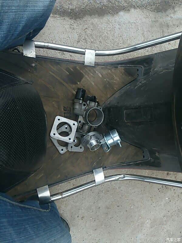

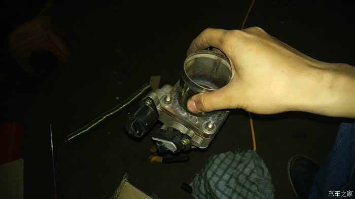

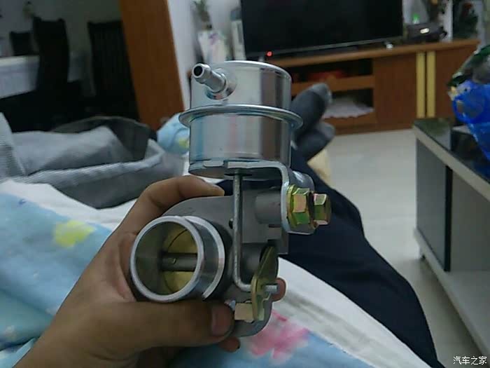

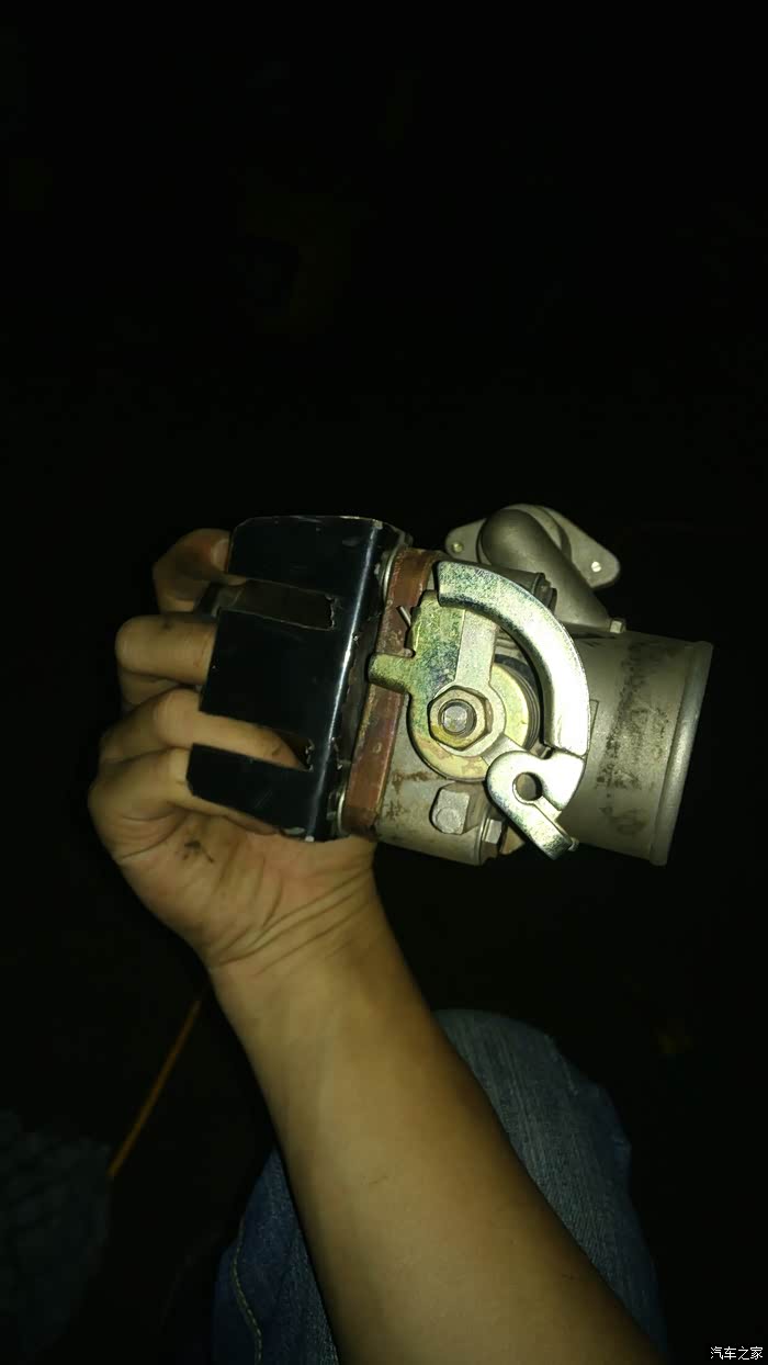

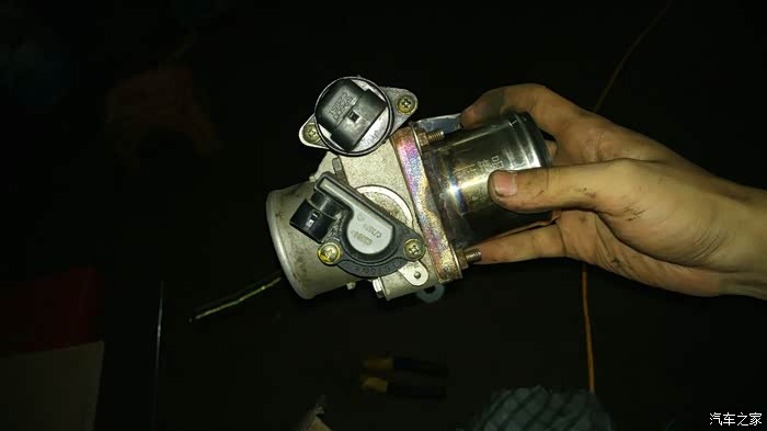

改造节气门。。
节气门移位。

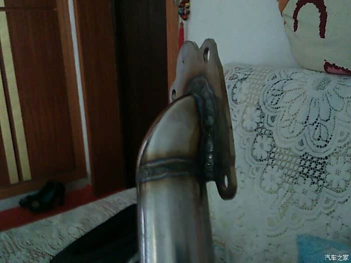

不锈钢板。一厘米厚,结果焊接完还是变形了,这个不能急,只能一点点焊,一次性焊完总是会变形。纸垫片解决。

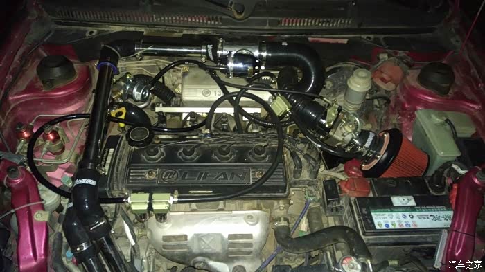

经过调查,发现怠速不稳的原因,因为我安装了泄压阀,泄压阀是涡轮增压的,耐正压。而在机械增压负压的情况下直接漏气,导致怠速混乱。
泄压阀,安装节气门上游,增压器下游的朋友不要加这个了,没用,还会漏气,我已经用螺丝调最紧锁死它了。变成了价值120元的装饰品,没有了性感的丝丝声。遗憾。
取而代之的是节气门上游,增压器下游带来的安静,声音真的非常非常小。不加油门听不出来,然而,超过2000转,那性感的嗯的声音,机械增压独有的,电影中的赛车声,居然在1.3的小发动机中爆发出来!
来自奇瑞瑞虎的旁通阀,非常非常的合适。而且,这个阀门压力挺大,怠速和缓踩油门时它都是打开的。也就是说平常不暴力驾驶都是长开。和原装自然吸气一样。但是,当你快速踩下3╱2以上的油门。变身小钢炮。
中冷器的加入非常不错。超大号的中冷器,导致我保险杠都要割一刀,不过看不到,无所谓。之前纯自然吸气,吸取发动机的热气,进气温度都有80度~~现在改了增压,进气温度反而只有45度,可见这个中冷器确实相当的
安装顺序,空滤,节气门,增压器,发动机。声音真的很小,说声音大的,因为你没接管子啊!接管子以后,里面几乎是真空的,真空不能传播声音,声音全闷在里面。之前没装管子,声音大的也是吓了我一跳。
