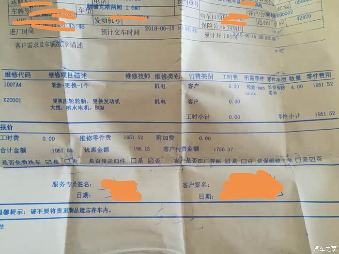

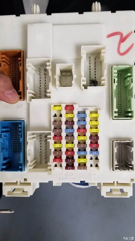

车子前段时间报警:轮胎压力系统故障、坡道辅助系统不可用,但是重新打开钥匙故障消失,车子能开,以为电瓶坏了换了新电瓶,但是故故障依旧,前几天早上起来车子全车无电,拖去4s检查说车身模块烧了,需要换模块和线束及雨刮电机,说电机密封坏了导致漏水到模块烧了。因为车子过保了4s报价要1万左右维修;网上查了好多同样故障,车友们抓紧处理
