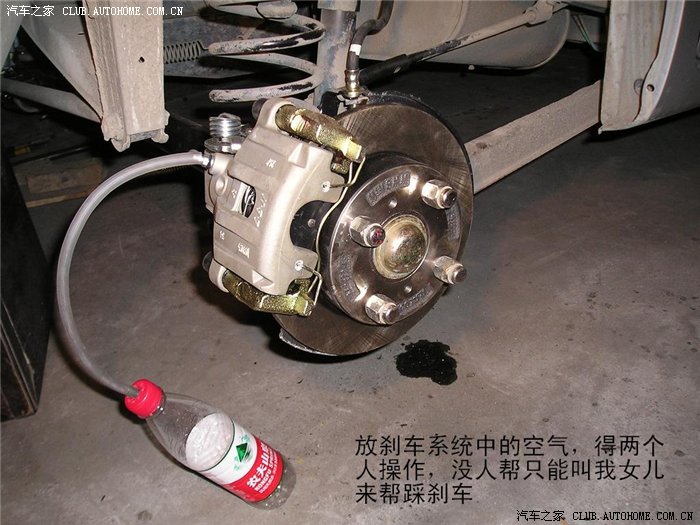

关于星星的刹车软问题,论坛上听的太多了,以前一直没在意,反正车子停得住就行,记得第一次开单位里的帕萨特,一点刹车当时人一下趴方向盘上了,也开过帕拉丁还有别的车,知道了星星的刹车真的很软,当然价钱摆在那里的,只是人是有贪心滴,自此以后提升星星的刹车系统成了我心中的第一目标,潜水了许多论坛,夏利车坛上改后轮碟刹换大力鼓的作业比较多,看了车友们的改装感受,才有了我第一次的改装行动,在淘宝网上定购了前轮红宇打孔划线盘、金麒刹车片,安装好后一试刹车,刹车力度有了提高,但离理想中的感觉还有差距,刹车尖叫声倒是没有了,其间看了网上许多的后轮碟刹改装件,但都是拆车改装件且价钱也贵,星星原厂的后轮碟刹配套还没得买,201012月份总算在网上看到有买了,也不还价头脑一热就买来了,冲动是魔鬼,后来证明是买贵了,星期天自己动手安装后轮碟刹,搞了一上午还比较顺利,安装手刹线时好累人,刹车系统放气只能叫我女儿来帮我踩刹车,完工后开车上路试刹车,心哇凉哇凉滴,刹车力度还是原来滴样子,而且踩刹车比原来深了许多,只是手刹很灵了,一拉手刹车子就纹丝不动了,本想上个作业来,也没了心情,论坛上有改后轮碟刹的车友也有这种情况,看来这个后轮碟刹钱算是白花了,也不甘心就这种结果,只能使出最后一招了,换尼桑风度A32拆车大力鼓,这批尼桑风度车是90年代末原装日本进口车,都到了报废年限,夏利车坛上车友改得比较多,效果很好,想想真好笑,人家报废车拆车件我们还当宝贝来买,唉!悲哀呀。。:office:

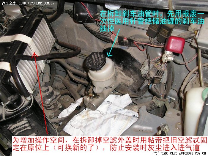

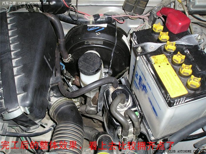

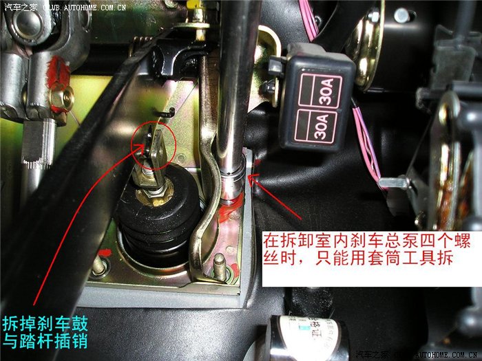

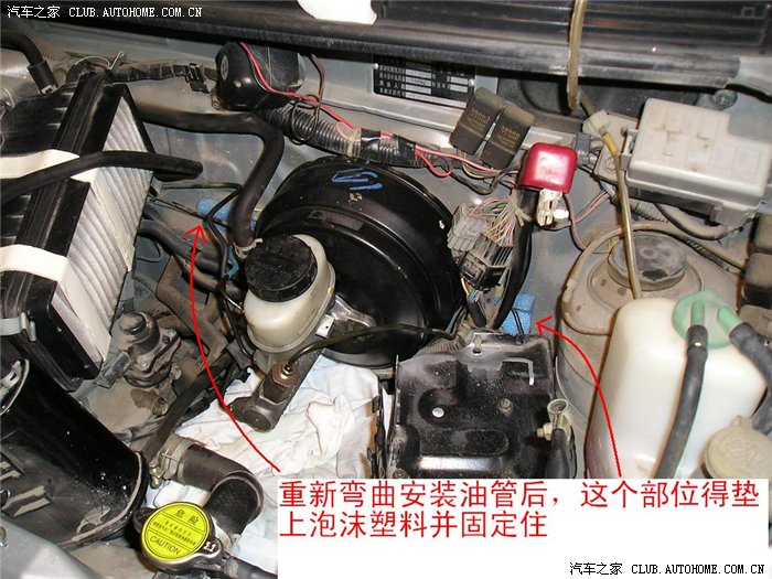

   为了换这个大力鼓,好几天晚上趴车子上研究改换方案,需要改动的部位,可能出现的问题,好几位星友等着我的作业呢,又一个星期天,准备就绪工程开工了,花时三小时总算胜利完工(每一步都很仔细,所以比较慢),因安装时拆下过电瓶,得做个行车电脑自学习,把整车顶起后给四个轮子刹车分泵排气,排完气后用手转下车轮,检查下刹车片有没有带着,上路跑了一圈 ,哇!太给力了,效果非常好,跟单位帕萨特一样了,原来的要踩深用力才能站下,现在就是轻踩点就有想停的感觉了,少微踩重点人会趴方向盘上去了,头几天还真有点不习惯,开了几天就轻松自如了,总体感觉换A32大力鼓最有效了,最值得,通过我对星星的刹车系统的升级改装,驾驶刹车感的体会,最后给出的建议如下:

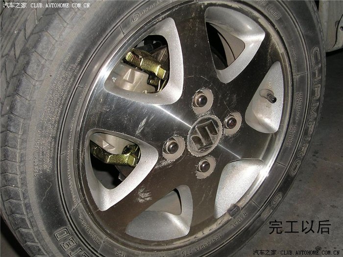

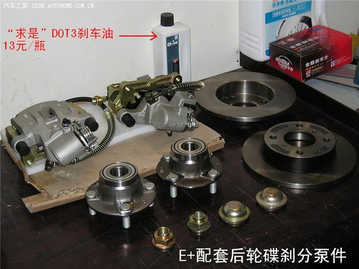

(上图)这套原厂后轮碟刹配套件我买贵了,如果有兄弟去网上买的话请多多货比三家为好

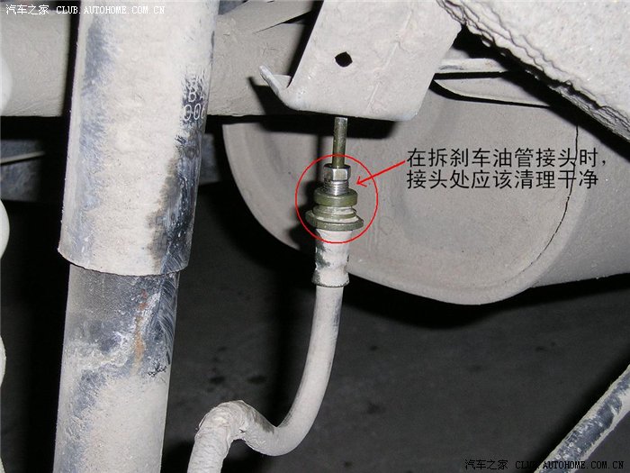

(上图)还有种方法:一次性筷子用铅笔卷给卷一下,堵刹车油管会更好用

后轮碟刹件改换后,一试刹车,心凉凉滴,踩刹车比原来深多了,心里很不爽,可能是后轮碟刹分泵
比原来鼓刹分泵大,刹车总泵油量不够的原故,我这个人要求也比较高,不甘心就这样子,看来只能
换大力鼓了,死也要死个明白,论坛上看了许多车友换大力鼓的作业,觉得是有效果滴,通过比较觉

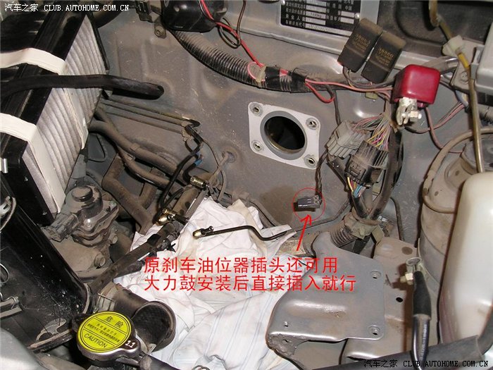

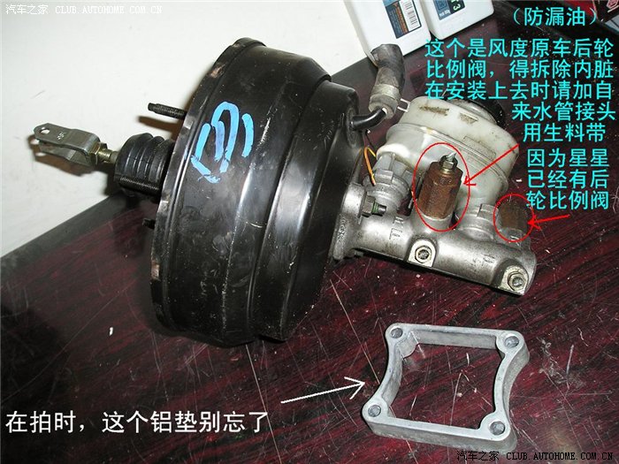

得尼桑风度的A32大力鼓适合星星,网上A32总泵有二孔和四孔之分,因星星的原刹车总泵是四孔,
所以得买四孔的A32大力鼓,但得把A32上的比例阀心拆除掉,因为星星后轮已经有比例阀了

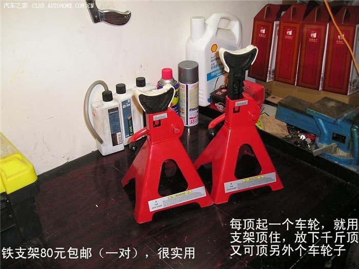

为了把整车四个车轮顶起来,在淘宝网上购了一对铁支架,我自己还搞了个铁凳子用在后轮轴上

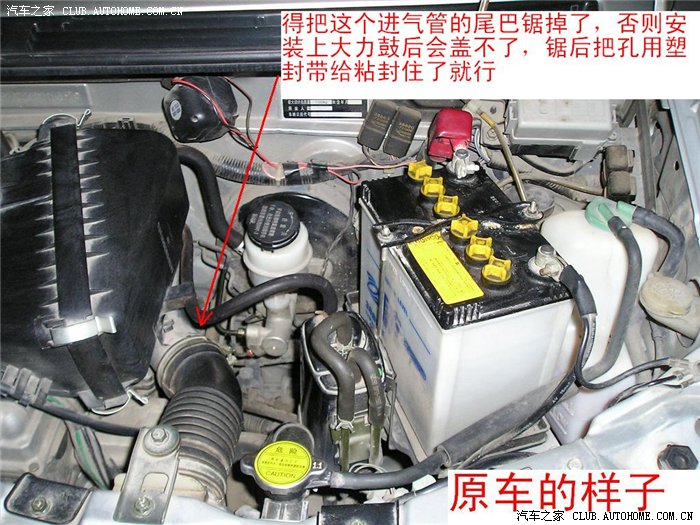

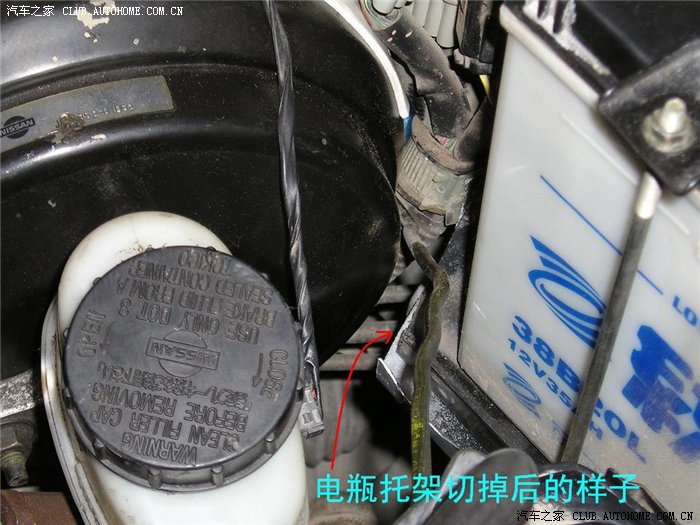

(上图)这里得提一下,为装下大力鼓,得切掉点电瓶托架子,所以已换成45AH电
瓶的车友可能有点因难了,我还是原车35AH的电瓶
在改换大力鼓时可准备个新的空滤了,顺便完工后把旧空滤更换掉

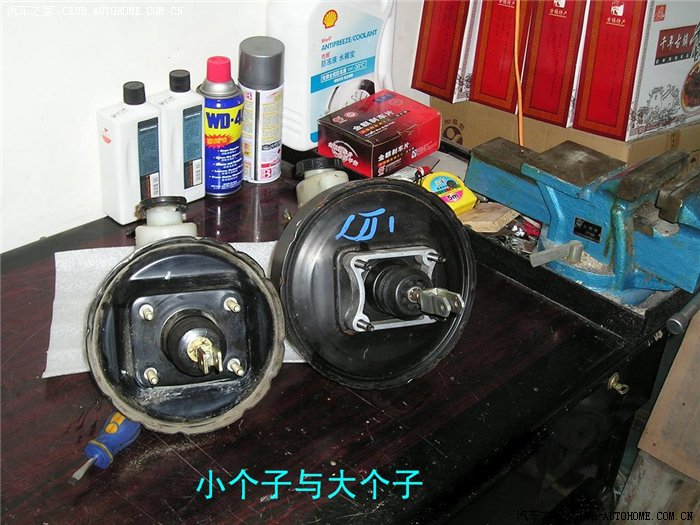

拆下来的原车刹车总泵与A32总泵比,大少还是很明显的
