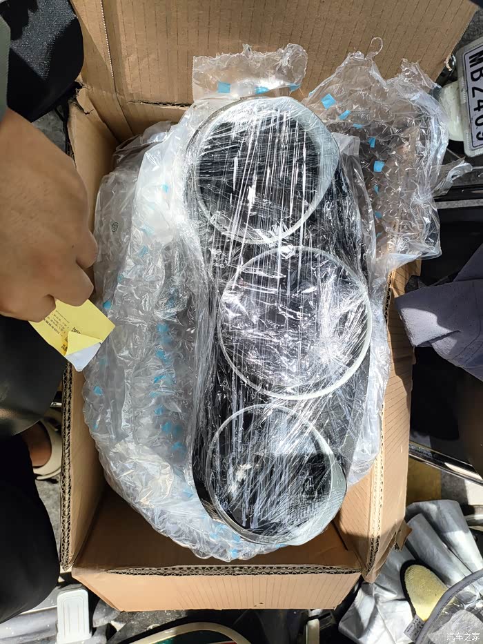

来啦月底在拆车市场淘一个盘拿
顺丰半天挺好 让我着急的心安定

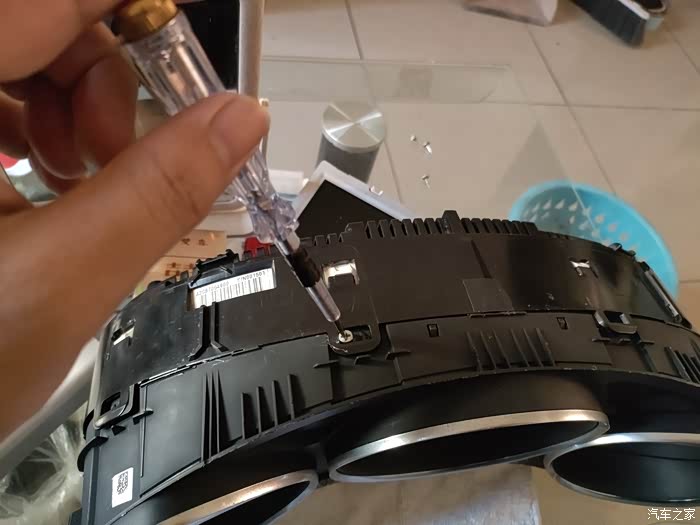

说真的挺旧的

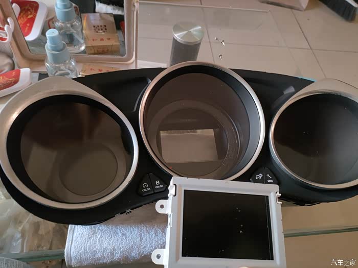

里外清洗 盘不是很好过得去ahl_旺柴
加了两颗螺丝 固定因为没扣的地方了

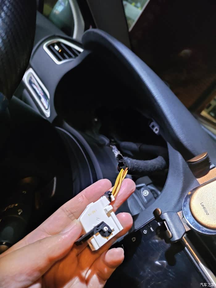

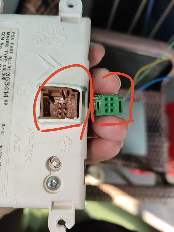

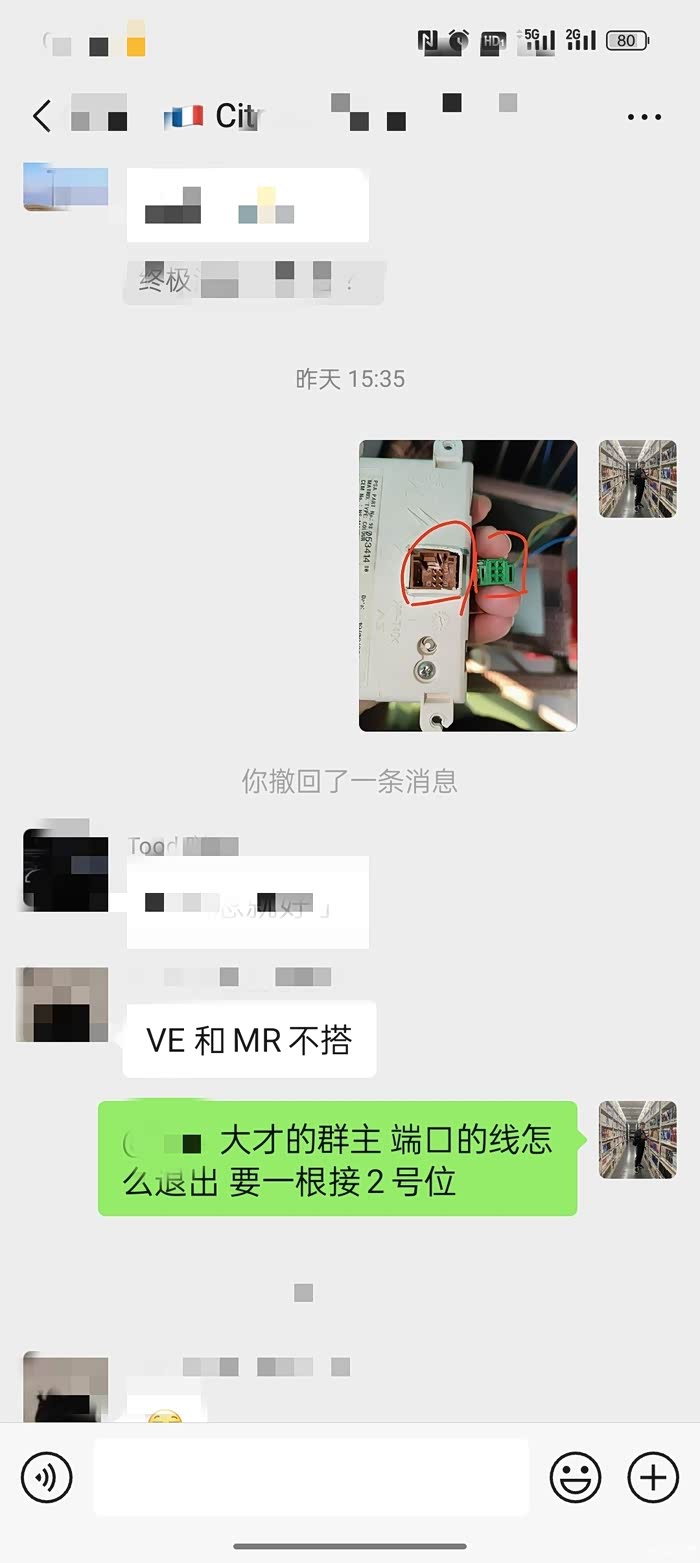

以下要注意了  有1346端口记得要找好电源端口和信号端口  由于没有公插要我们大才得群主整了一个这里感谢群主
大神帮弄得 接4条线就可以了

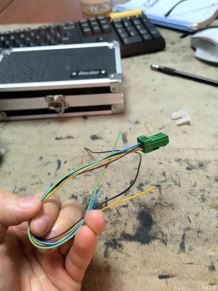

分别是
端口1——电源——接16号口
端口2——信号——接15号口
端口3——信号——接14号口
端口6——负极电源——接18号口
这里6个端口 就要4个就可以了1236

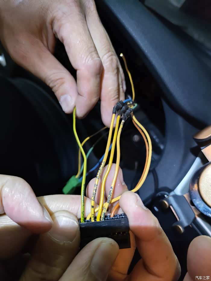

这个是主线头有18个端口 需要破4条和6个端口连接
感谢群里铁粉的指导

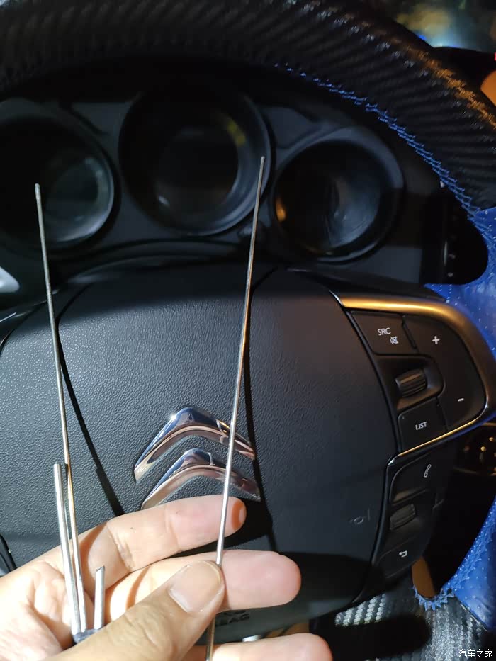

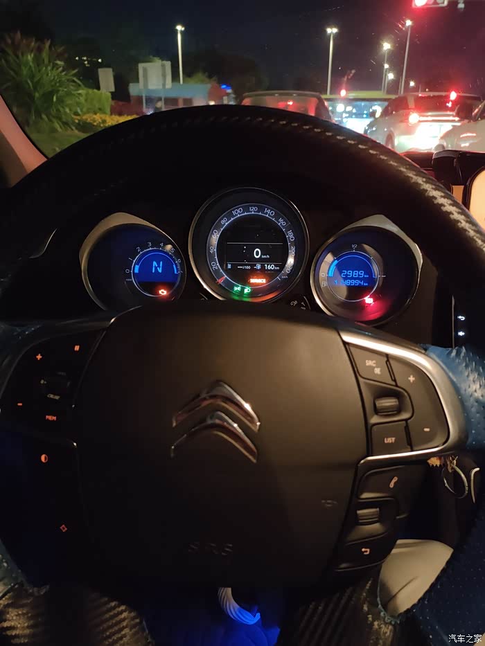

自己动手干 4根自行车的 车钢丝
这里详细说下  18个端口 要先到相应口 退出来就可以找到数字了
连夜整起来花了一个钟

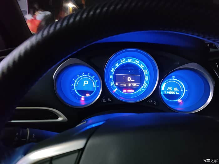

上效果了 黑夜中三筒色很有战斗欲望
数字信息都很多 唯一就是码表显示有点小 还是这要适应一段时间 原车里程被覆盖改天要去读电脑了 重启很多次不恢复
最后还是感谢这位大哥的上表 心得体会没动手时觉得挺难的做过之后觉得就很简单了 具体费用透露200盘拆车场掏的+N运费+自己手工清洗和配线 =?留个谜底 改天去恢复里程不知道兄弟那边了能整不
