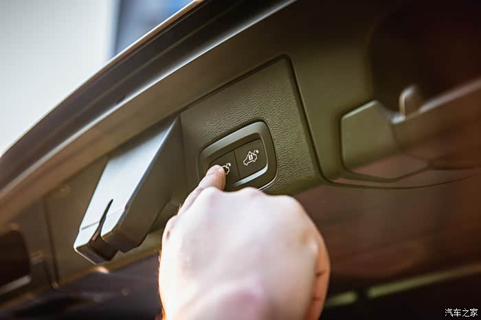

①电动尾门。
💰2.2K  推荐指数五颗星?????
电动尾门属于比较实用的改装项目,日常使用场景也很多。建议有需要的车友加装。

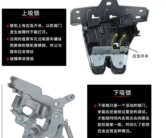

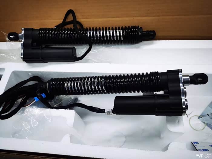

电动尾门加装前一定要做好功课。现在市场上的电动尾门改装方案有两种,一种是上吸锁式,一种是下吸锁式。这两种方案最好选择上吸锁形式,相对于下吸锁,上吸锁更加经久耐用,轻柔可靠。当然价格也要更贵一些。
电动尾门整个改装过程2个小时左右,拆的东西不是很多,只需要把原来的锁头换掉,然后更换成电动撑杆。

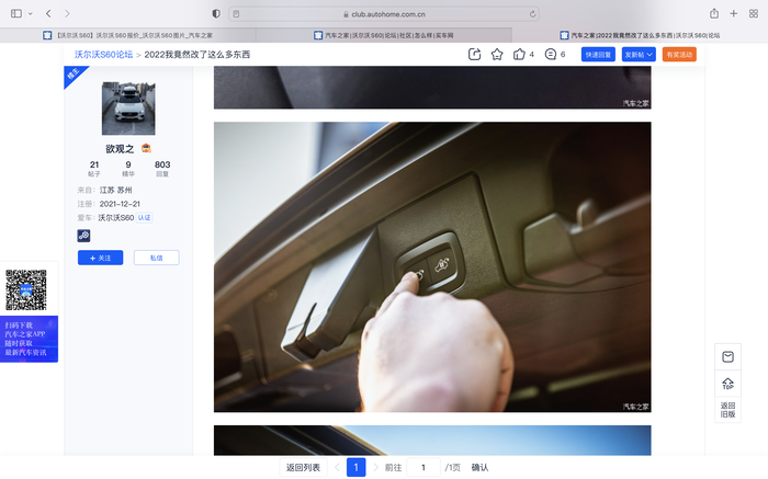

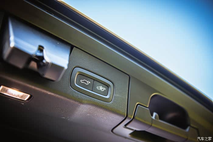

升级完成后就解锁了三种后备箱的控制方式。
第一种,是车内原车后备箱控制按键。长按三秒钟,打开后备箱,再次长按三秒钟,关闭后备箱。这种方式我感觉是最高级实用的控制方式。
第二种是后备箱控制按键。点击左侧锁闭按键,即可关闭后备箱。
第三种车辆钥匙控制。长按钥匙上后备箱按键三秒钟,打开后备箱。连续短按汽车解锁按键两下,关闭后备箱。
最后大家最好选择一些售后服务完善的大品牌,解除后顾之忧。然后找有丰富安装经验的师傅安装,避免过程中遇到一些棘手的问题,甚至拆坏原车物件。

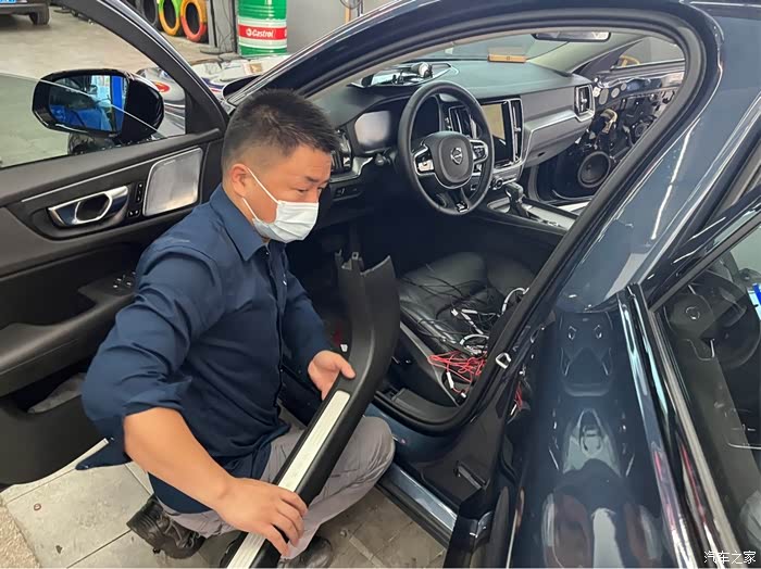

②64色氛围灯
💰1.8K  推荐指数三颗星???

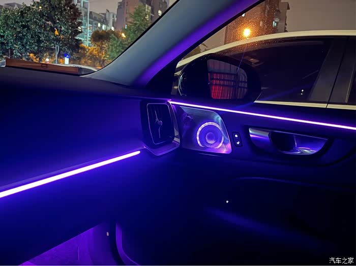

氛围灯属于舒适性配置加装,车友们可以根据自己的喜好进行选择。我加装的是全套带宝华韦健发光盖板的。氛围灯的整个加装过程2个半小时左右,需要拆装的东西比较多,四门门板,音响罩,中控饰条…介意的车友慎重考虑。

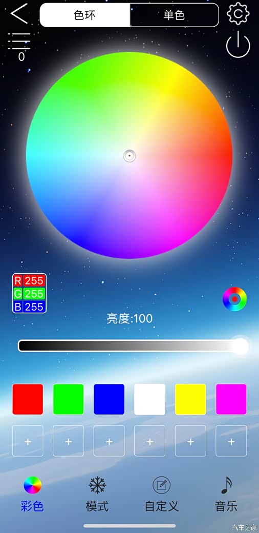

改装完成后可以有两种控制方式。一种是按键。一种是手机app控制。可以控制氛围灯的亮度,闪烁模式以及颜色变化,可玩性还是挺高的,车友们可以根据自己的需求改装。

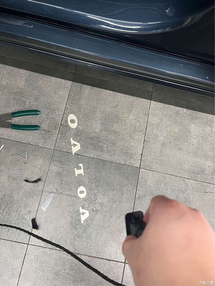

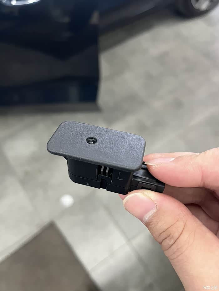

③车门落地新宾灯
💰1K  推荐指数3颗星。???
迎宾灯的加装也属于舒适性配置加装。

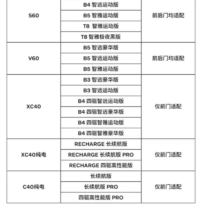

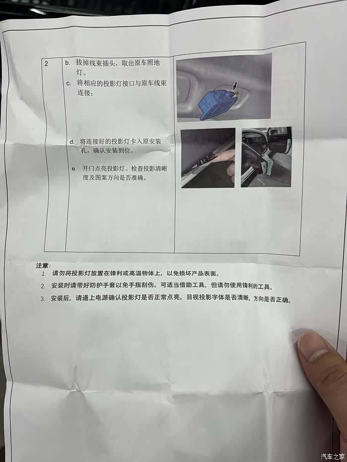

如果是智远以上车型原厂有四门照地灯的情况,直接找个撬棒将原厂照地灯翘出,拔下插头,然后将改装的带映射图案的照地灯对着孔位插上安装上去就完成,相当简单。具体支持直接替换的车型如下图。
智逸版本加装迎宾灯就比较麻烦了。除了替换的迎宾灯模块,还需要一个线束模块。线束模块可以在购物平台搜索购买。需要拆掉门板,重新布置线束模块,介意的小伙伴谨慎考虑。

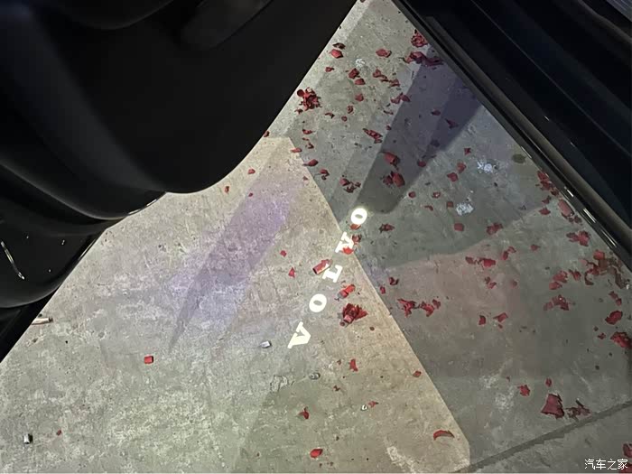

迎宾灯的投射图案有很多种,网上很多种类。产品质量也参差不齐。地面映射图案不清晰而且有蓝边,不太建议大家购买。
还是建议大家购买沃尔沃原厂迎宾灯,有些经销商处都有很大的优惠折扣,很划算,而且质量更有保障。原厂迎宾灯的映射图案就是沃尔沃的字母logo,简洁大方,投影清晰,高级感满满!

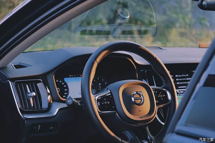

④运动RD方向盘
💰4K  推荐指数3颗星???

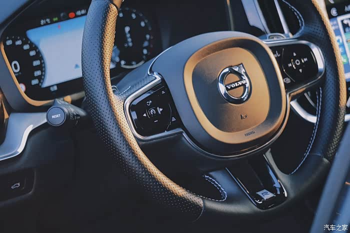

沃尔沃原厂的方向盘感觉太素了,而且握圈感觉太过光滑了,所以我改装了原厂打孔的运动方向盘。改装后颜值确实提升不少,关键是手感增加很多,还可以根据自己的需求增加换挡拨片,进一步提升操控体验。喜欢的车友们可以下手。

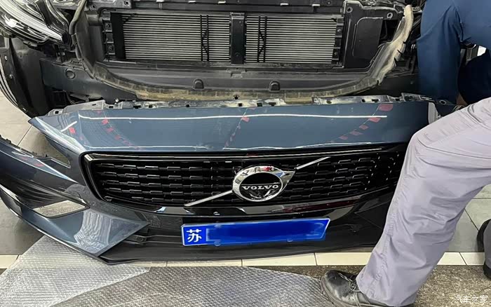

⑤智雅运动中网
💰2.2k  推荐指数四颗星????

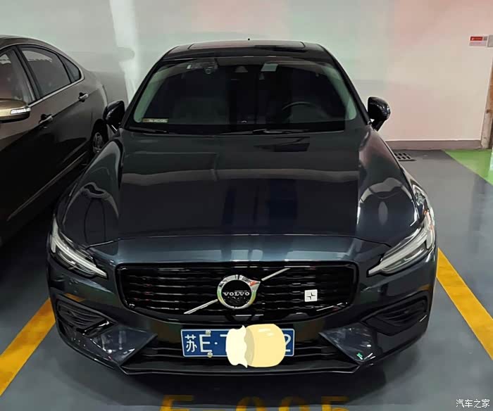

看腻了豪华版的竖条瀑式中网,推荐车友们更换运动中网。相比于豪华版,运动中网更加战斗,也更适合年轻人。更换中网操作比较简单全程四十分钟左右,需要把前保险杠拆下,然后把豪华中网拆下将运动中网无损安装上去就大功告成了。有条件的可以配合整车银色亮条的黑化处理,整体效果会更棒。
