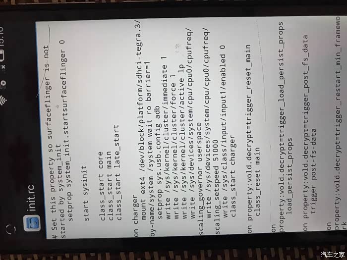

/system/bin/reboot
魅族PRO5的文件不对,充电不会自动开机,变成开机到MEIZU图标就重启,不断死循环了,要刷机重新再来了~~
