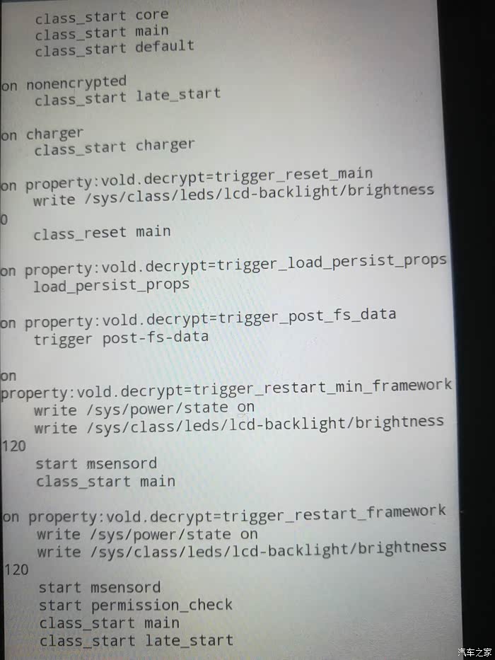

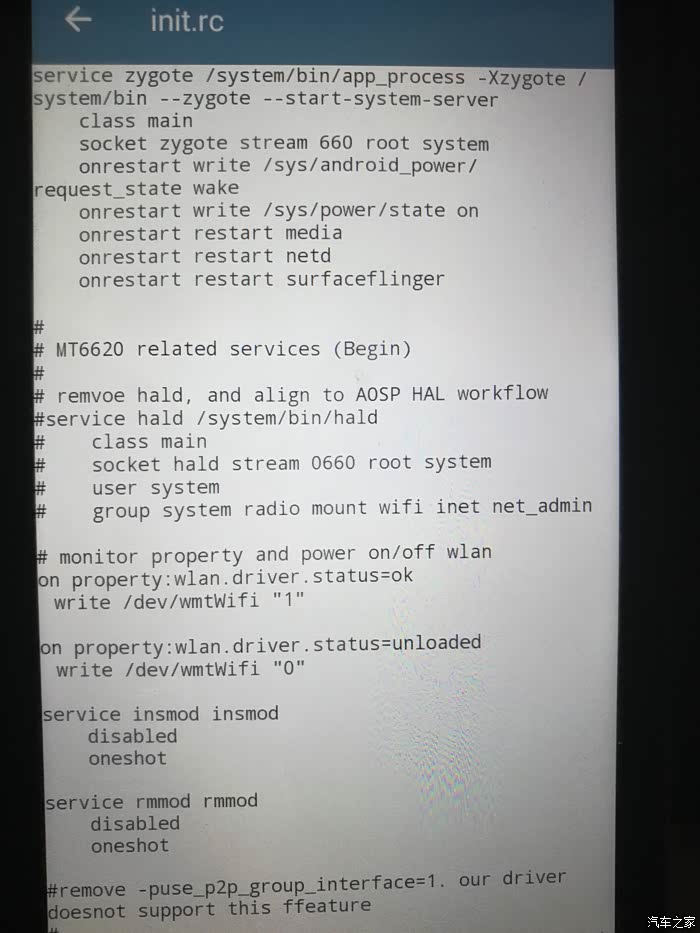

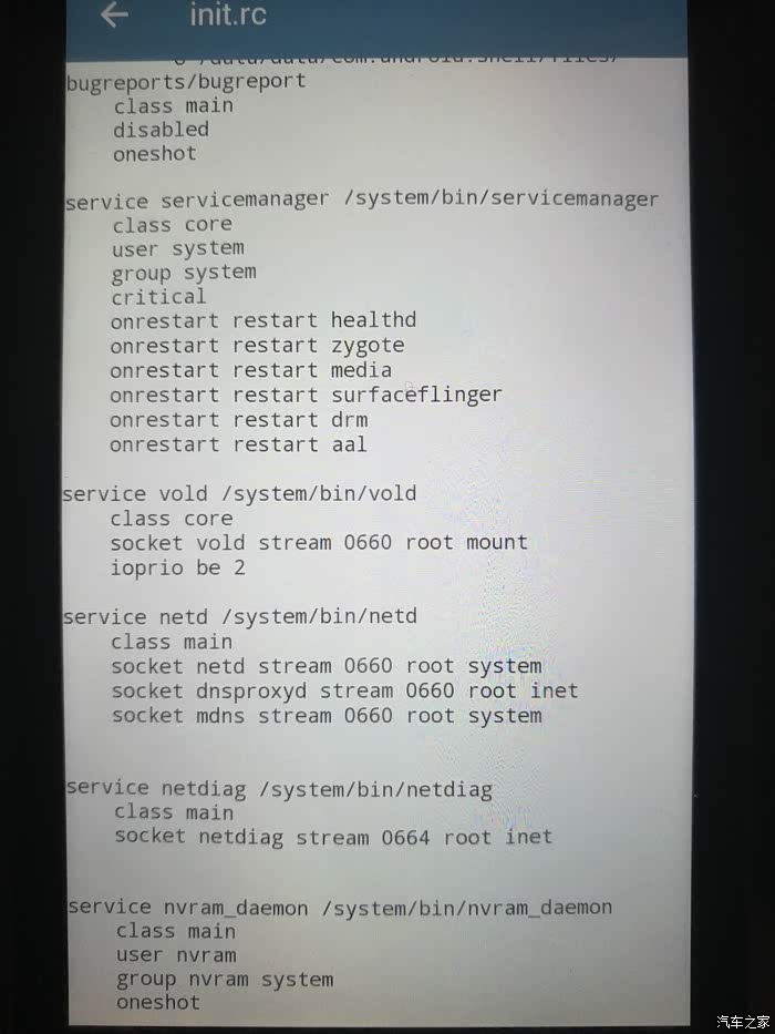

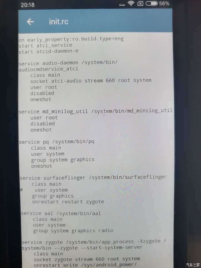

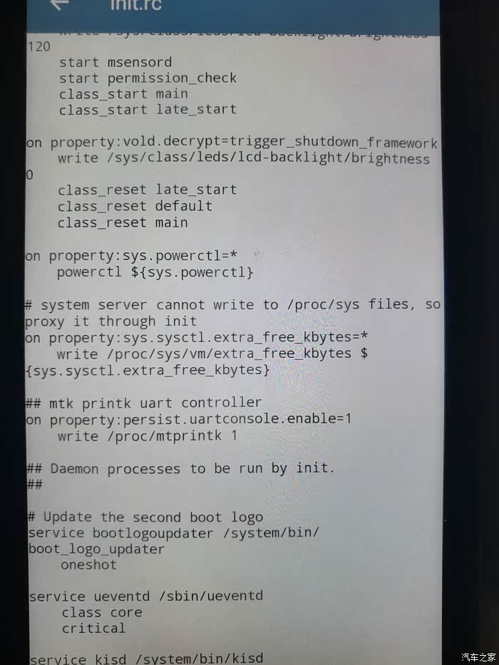

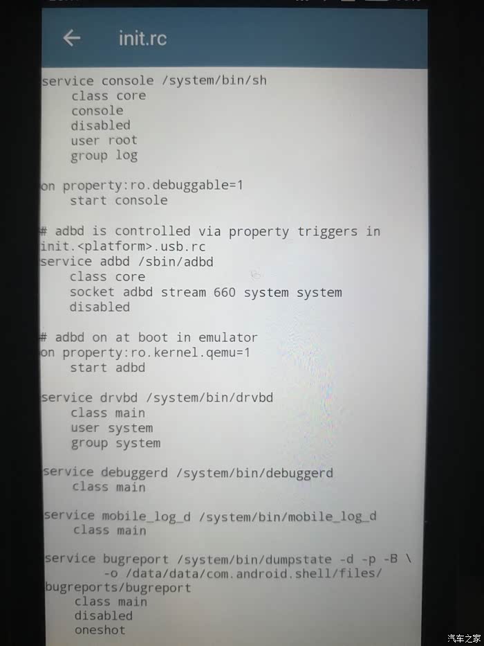

其他手机如果没有对应的程序,可以看init.rc中,on charger那段下究竟调用了哪个程序。
