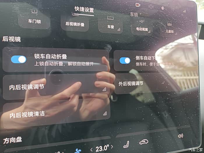

2~倒车外后视镜自动下翻角度设置
很多车友提车之后,车机系统设置开启了倒车外后视镜自动下翻功能,方便倒车的时候查看车外后方的路面状况,但是可能会发现下翻角度太低,或者外后视镜没有下翻。这个时候如何设置呢?第一步,P档情况下,点击开启外后视镜调节界面,第二步,挂R档倒车档,这个时候车机屏幕会进入360全景影像模式,但是倒车外后视镜下翻调节功能已开启,这个时候调节方向盘上的两个滚轮调节即可,滚动左轮调节左边下翻角度,右轮滚动调节右边外后视镜。调整好自己想要的角度之后,从原来的R档挂档变成D档,车机就会保存好外后视镜下翻角度的调节了。下次倒车的时候,当您挂R档,外后视镜就会自动下翻到您调节好的最佳角度了。

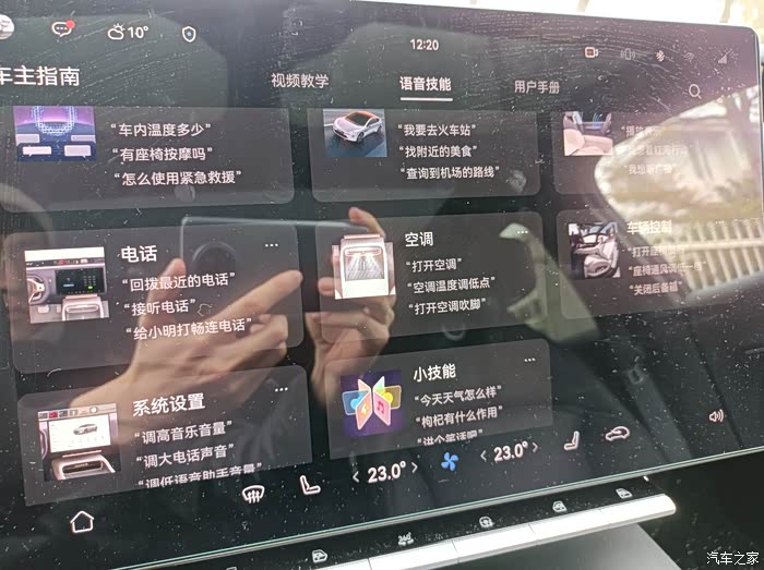

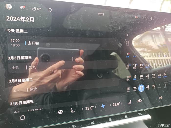

3~车机设置备忘提醒
现在的鸿蒙座舱,其实可以把车机当成鸿蒙的平板电脑,车机上点击应用,日历,激活了日历功能,即可设置提醒备忘,而且无需手动设置,语音即可。比如我们开车的时候,时不时都会闪现出一些工作好思路,或者想起一些重要的事情需要晚点处理,这个时候如果不想一闪而过下一分钟就忘记的话,就语音激活小塔语音助手,说“提醒我什么时候怎样怎样就行”就像手机设置备忘一样

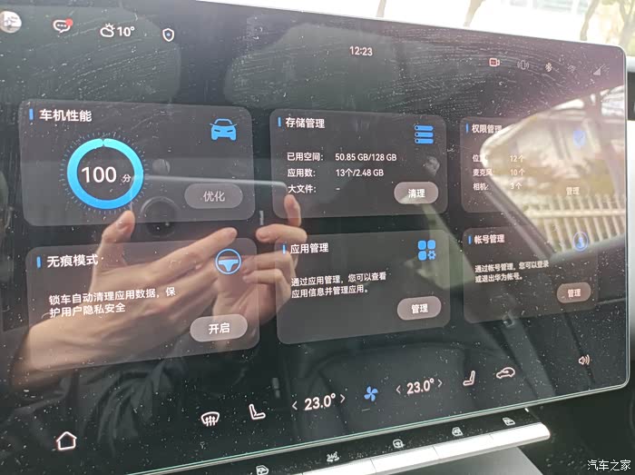

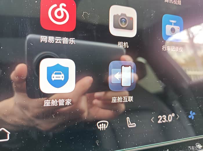

4~座舱管家优化车机性能
APP应用列表里面有一个座舱管家,如果觉得车机偶尔卡顿的情况下,点击优化即可。
