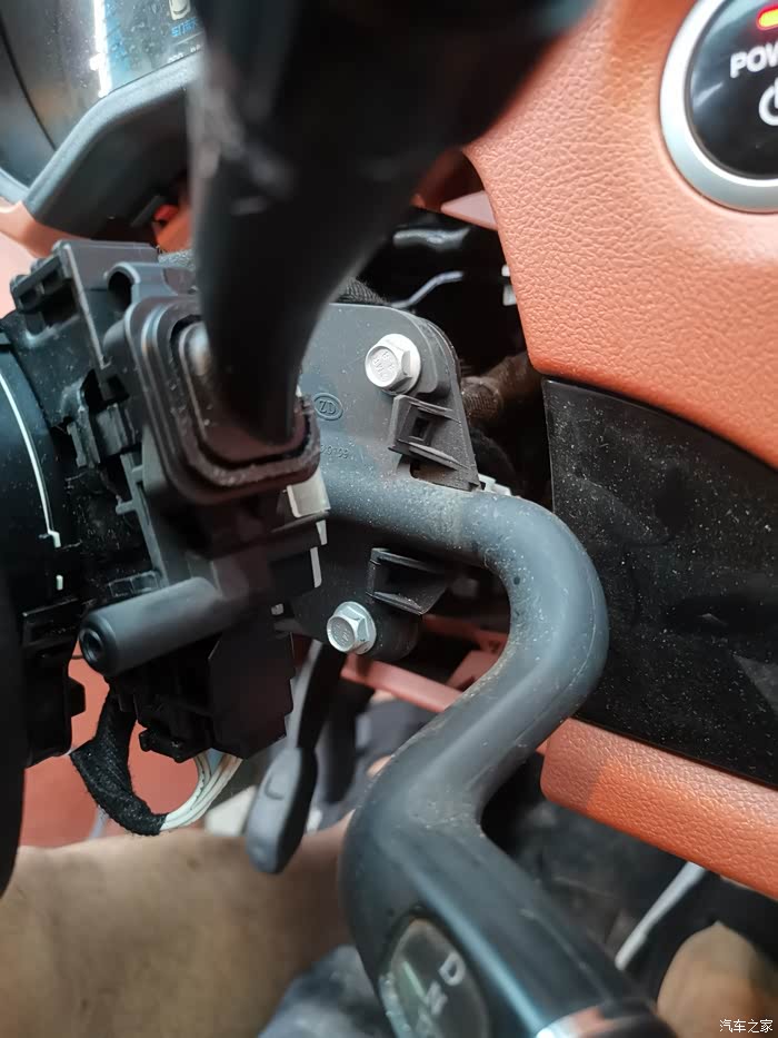

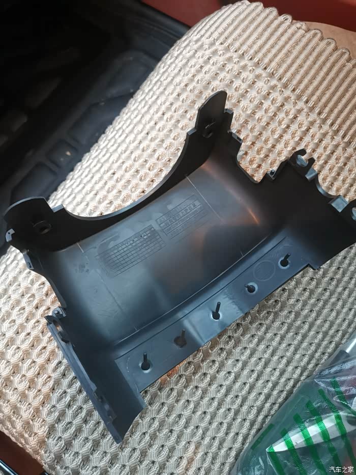

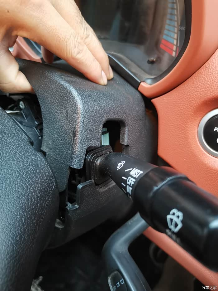

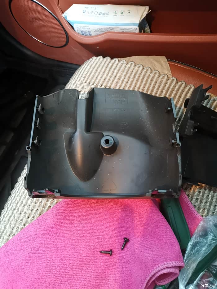

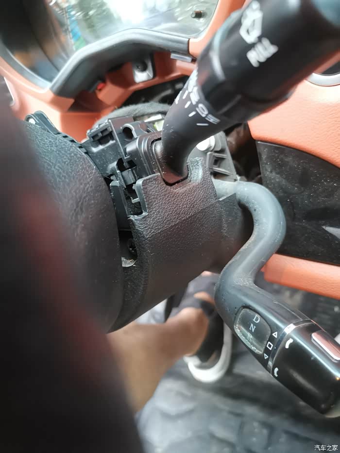

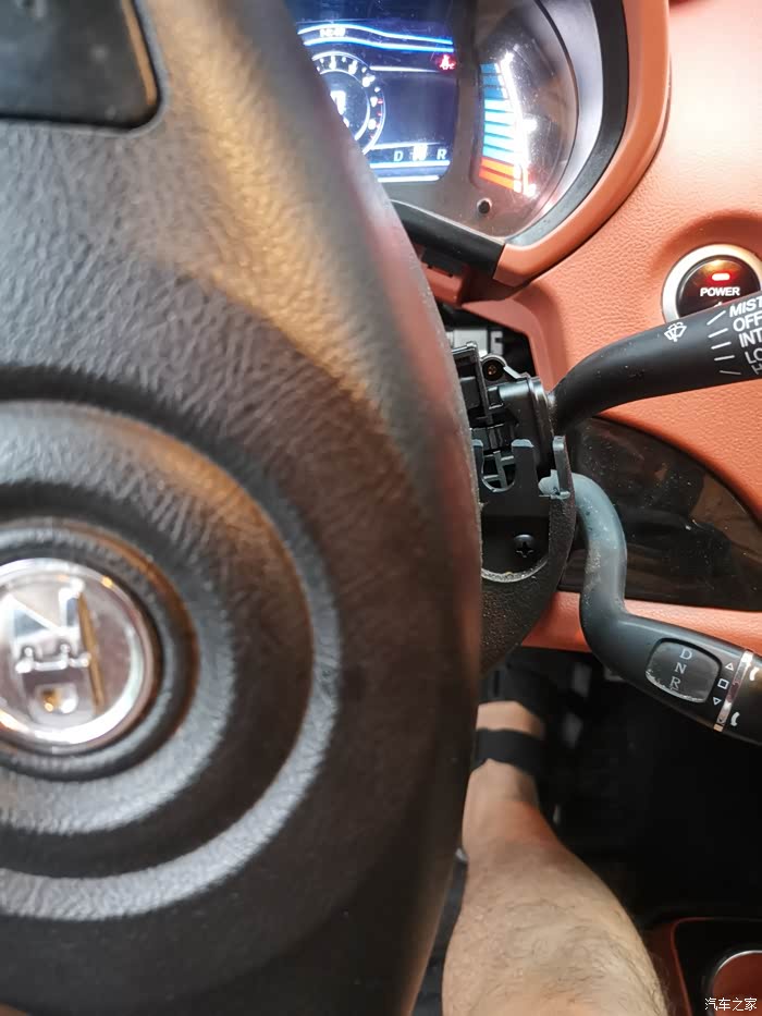

  1.拆下方向盘上下护套,先把方向盘旋转90度,使护套裸露出来,上护套是卡扣,下护套是螺丝,拧下即可。拆下后档杆裸露出来。
2.拆档杆

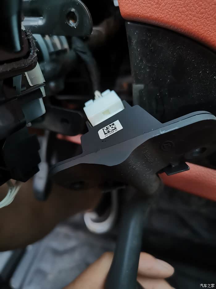

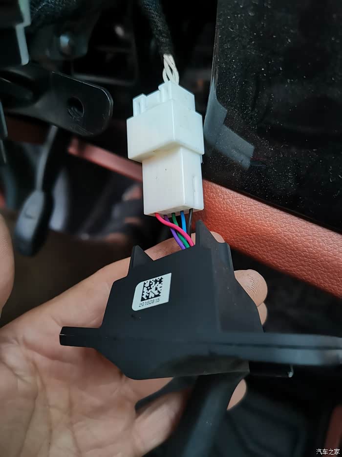

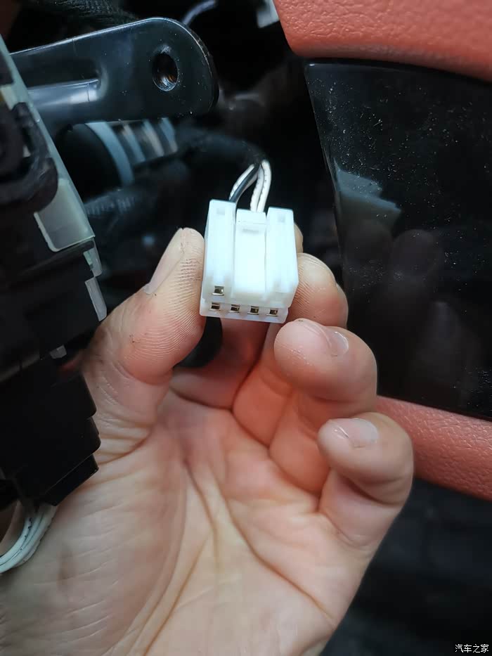

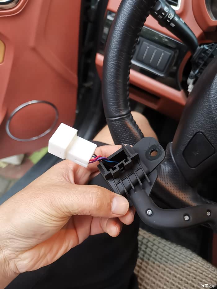

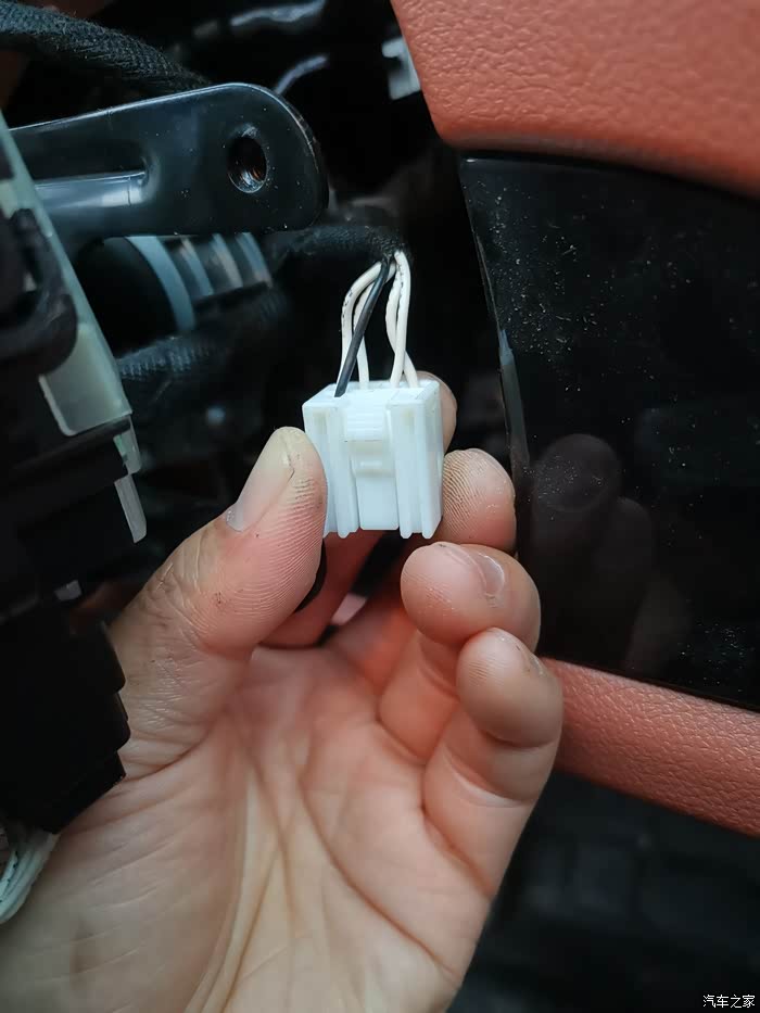

   先用小扳手把两个六角螺丝拆下,拆下后拉一下,白色连接件露出来,要注意连接件是有卡扣的,用力按着卡扣拔,不要拽线,我的卡扣特别紧,抠了好几分钟才下来,拔下后档杆就可以取下了。

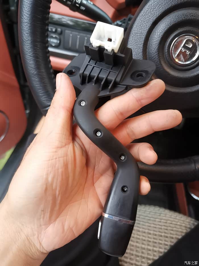

3.档杆拆解

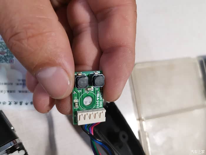

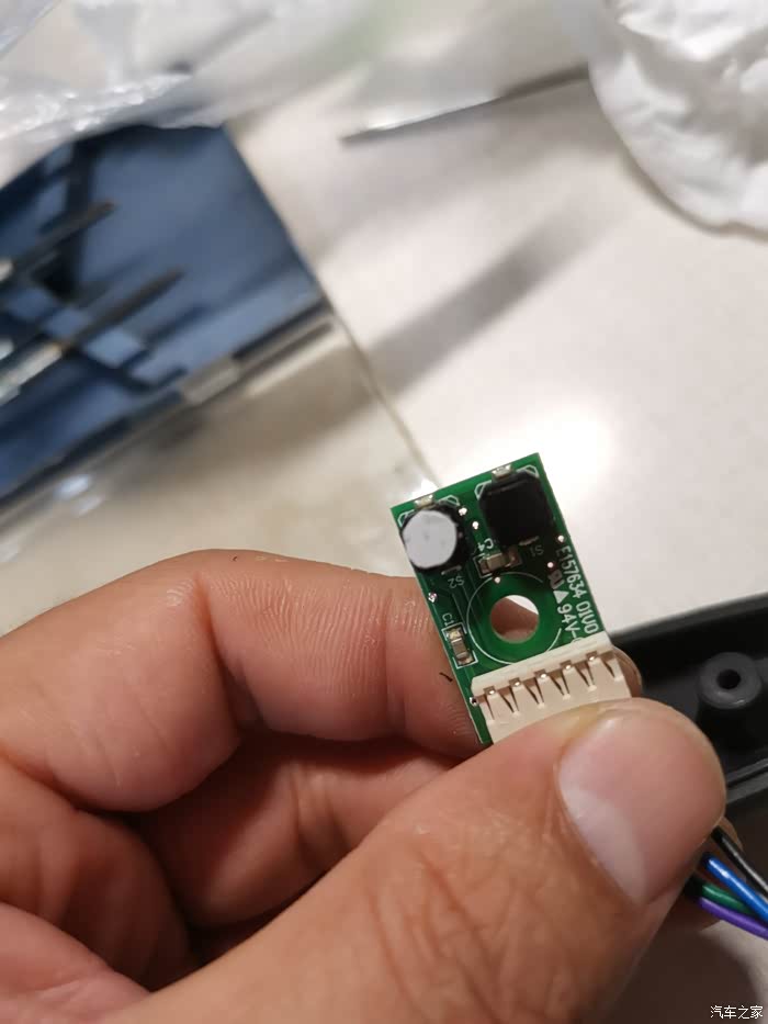

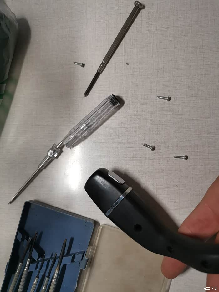

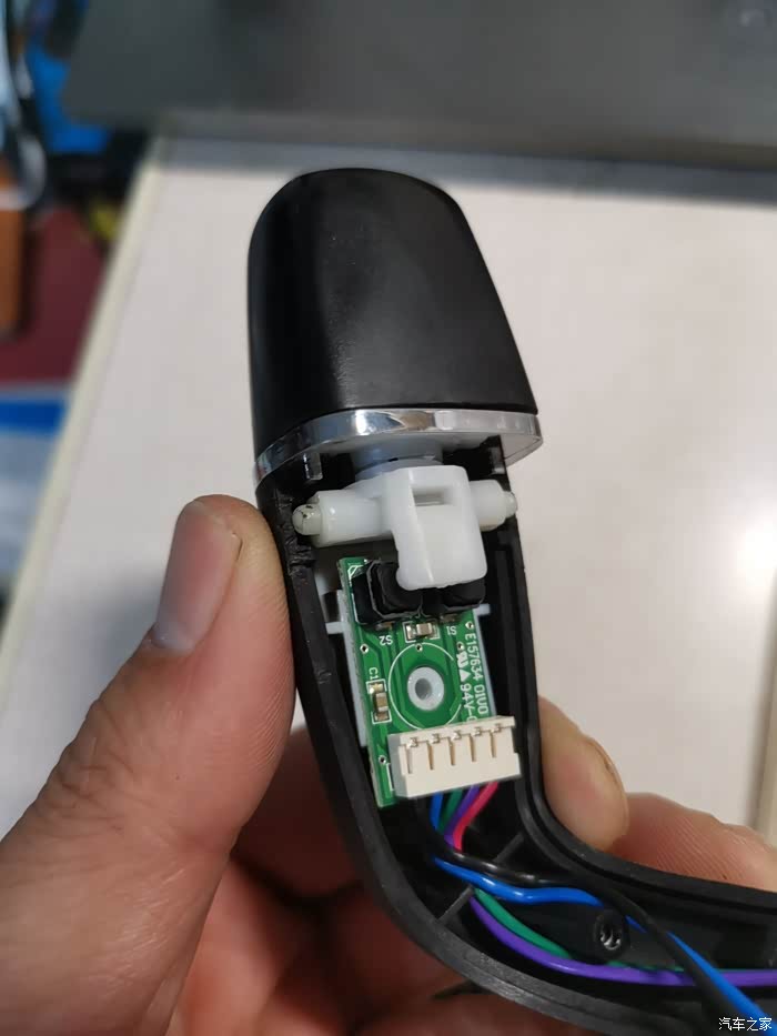

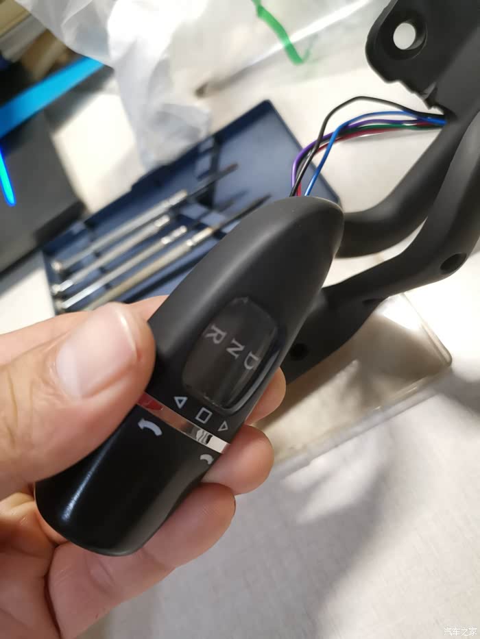

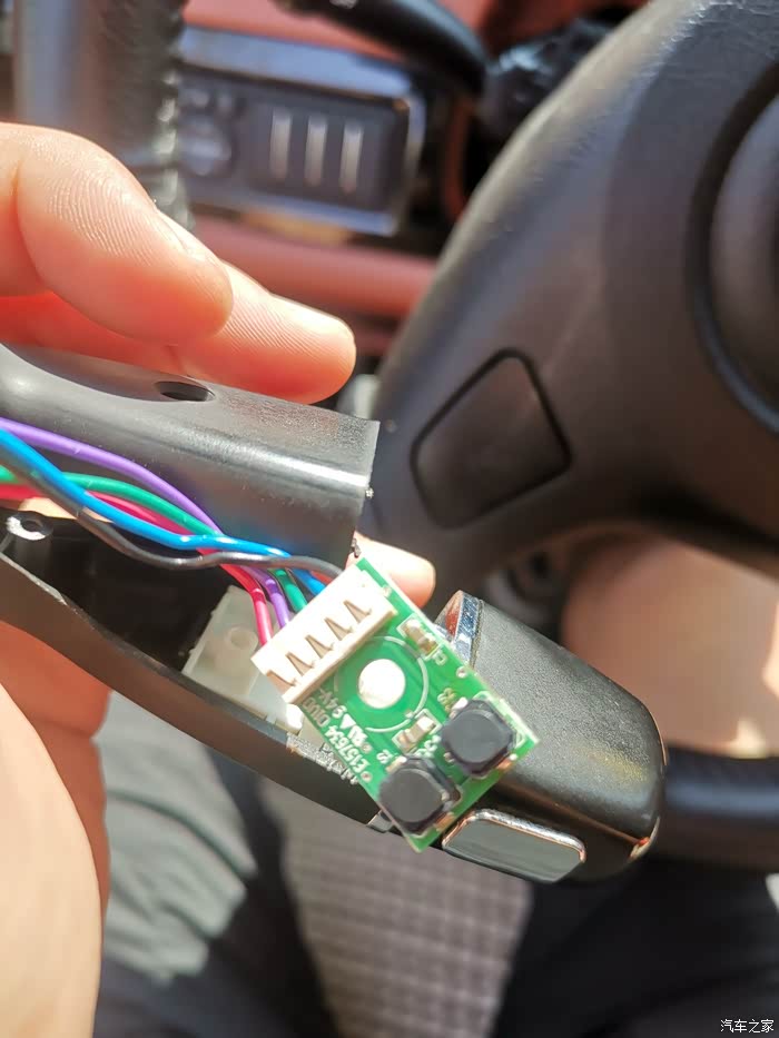

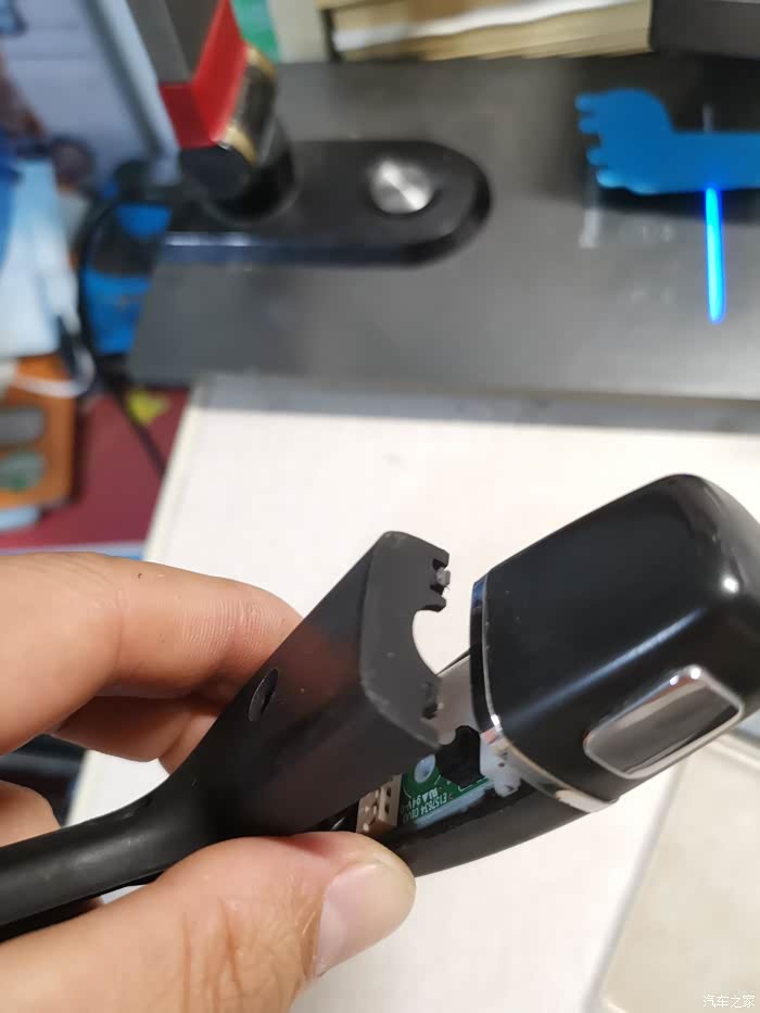

   用修表用的梅花螺丝刀将档杆上的螺丝拆掉,要注意螺丝刀要用大号的,尽量不要用小号平口。因为那个螺丝偏软,我刚开始用平口的有一个螺丝口拧圆了,拆着打滑。螺丝拆掉后,用平口螺丝刀在两端任选一端插到缝里别下,往下顺延,就可以拆开。拆开后,可以看到电路板,用平口螺丝刀别一下就会起来。两个黑色的就是微动开关,一个前进一个后退,标s2的是前进按钮,s1是后退按钮,哪个坏关门哪个。换挡原理就是扭动换挡按钮,有个白色十字型塑件会挤压按钮即可完成换挡。我试了下,前进档按钮很松,用力按有回馈,不用力就没有点动的感觉。我的图有一个微动上面是白色的,那是我自己剪的一个会员卡用505粘上去的,确实管用,但用了两天,有天停车时换挡旋钮突然扭不动了,最后找人推进去,拆开后发现粘的塑料片掉了,正好卡在那个白色旋钮中间,现在想来还是觉得比较危险。
4.更换微动

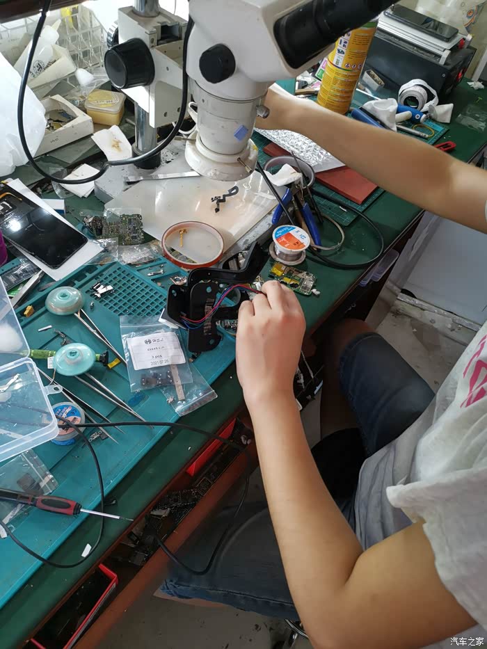

   微动是在淘宝购买,需要的可私信我,很便宜,几块钱十个包邮。此处不发避免广告嫌疑。之前想找汽修店更换,跑了几家一个问我要80工时,维修20,还有两家不修。后面找手机店,一家看是汽车的,不想修,说很忙。还有一家可以焊接,10块。然后拿着就去,很简单,两分钟就好。
5.恢复档杆、护套
  这个没啥说的,之前流程重复一遍。要注意的是档杆上下合缝时,要特别注意里面的电线,要理顺再盖,别被压到螺丝孔那里,主要是怕被压破损,我有一根线被个印子,用胶带缠了下。
