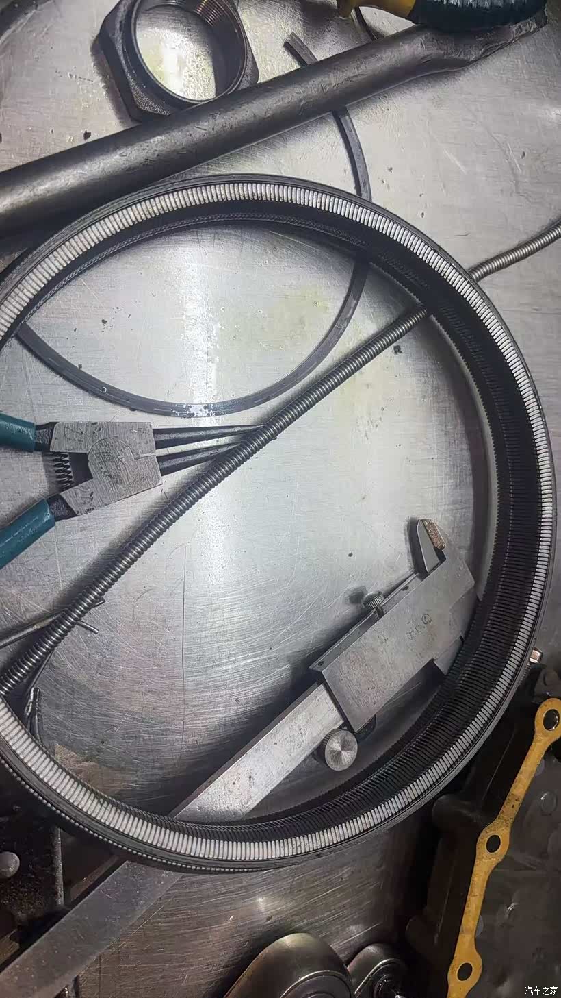

2017年上牌的缤智先锋版(1.8l),9年全程4s保养,一年保养3到4次,高速行驶突然顿挫,故障灯亮很多,平时开车不暴力行驶,油耗6.6到6.8,然后到4s店检查说是变速箱钢带断了一部分,没有断完,不维修只更换,换变速箱总成3到4万左右,车估计也就值3万多了吧,没有办法只能在外面专业修变速箱店维修,本田的小cvt质量真的很一般,想着开10年没有问题,没有想到9年钢带出问题了,买新车厂家送我的10年保养,还没有用完,竟然变速箱出问题了,有点可笑,在外面花了5000换了变速箱钢带,感觉油耗比之前高了,准备换丰田锋兰达了,本田车质量很一般!
