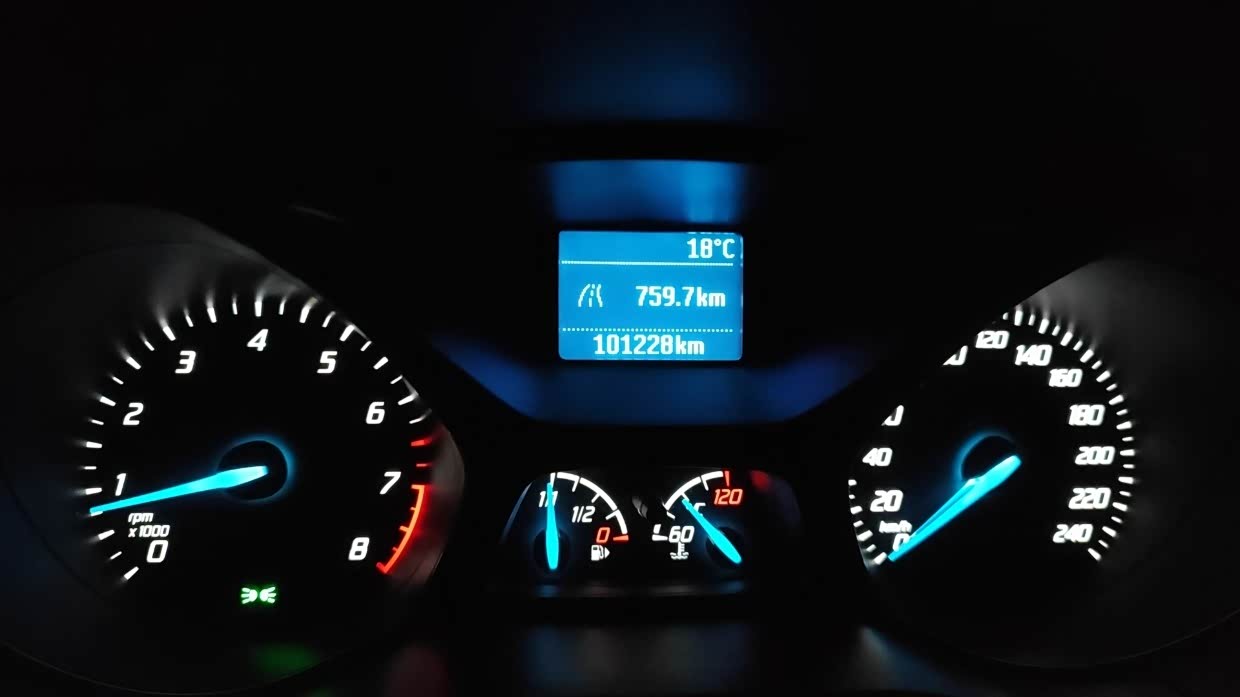

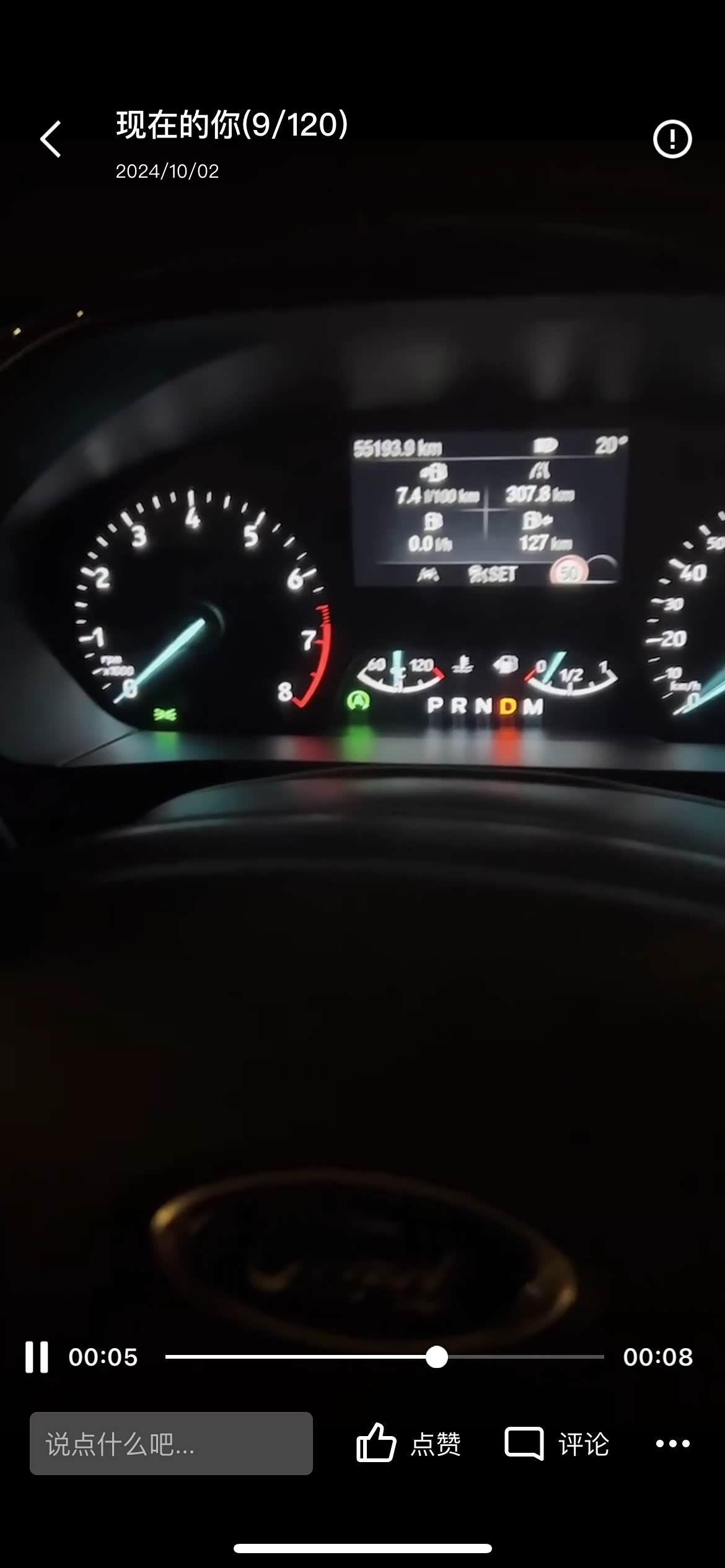

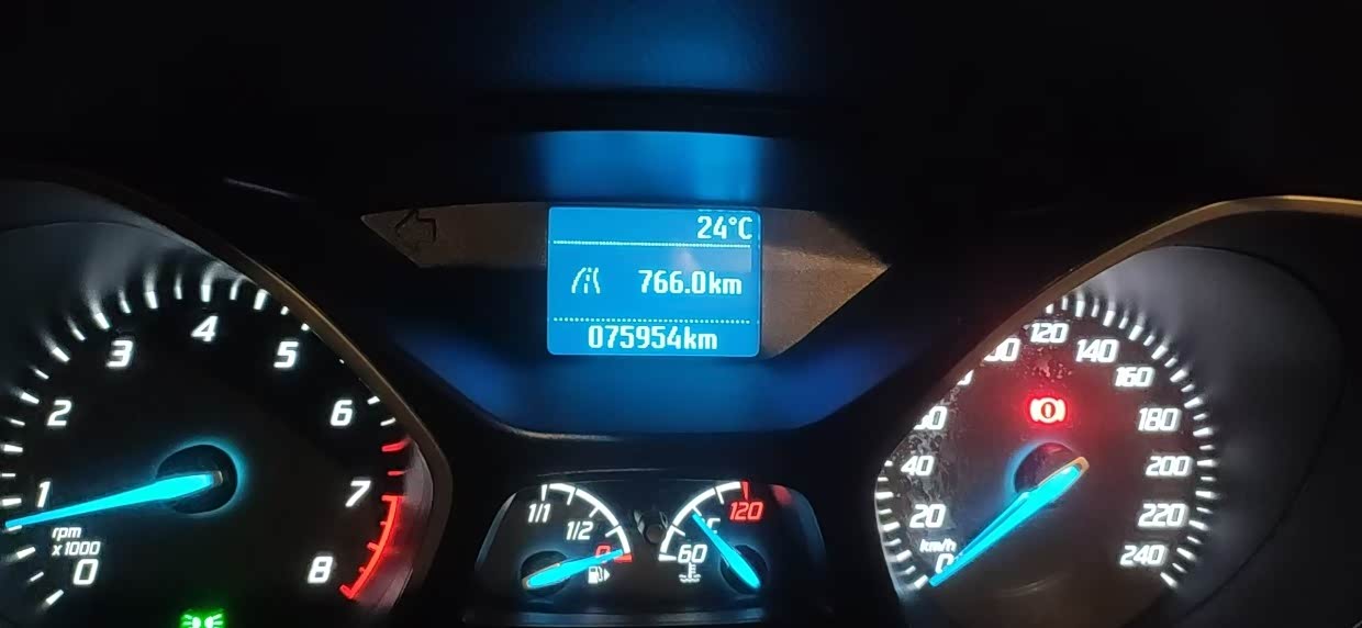

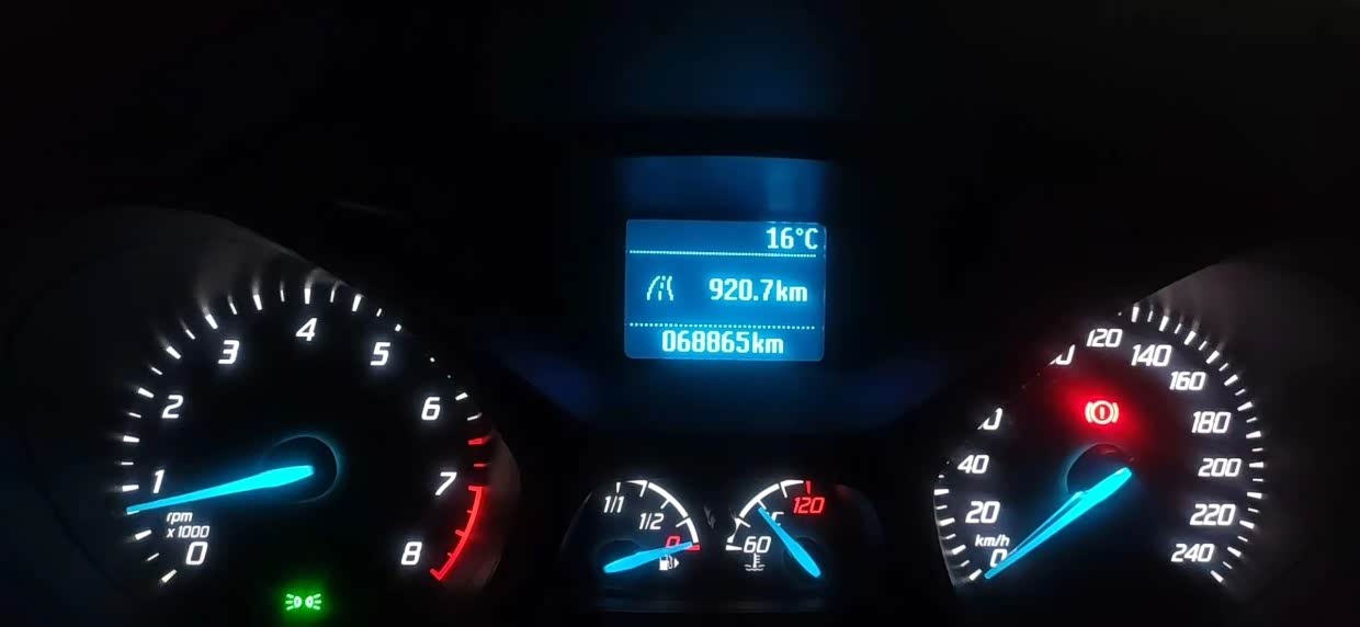

这是唯一次一箱油开出的最好成绩(减去上高速前从家到县城的这几十公里)800多公里的成绩
一箱92#北京到周口
每次回湖北都会在周口东加满油

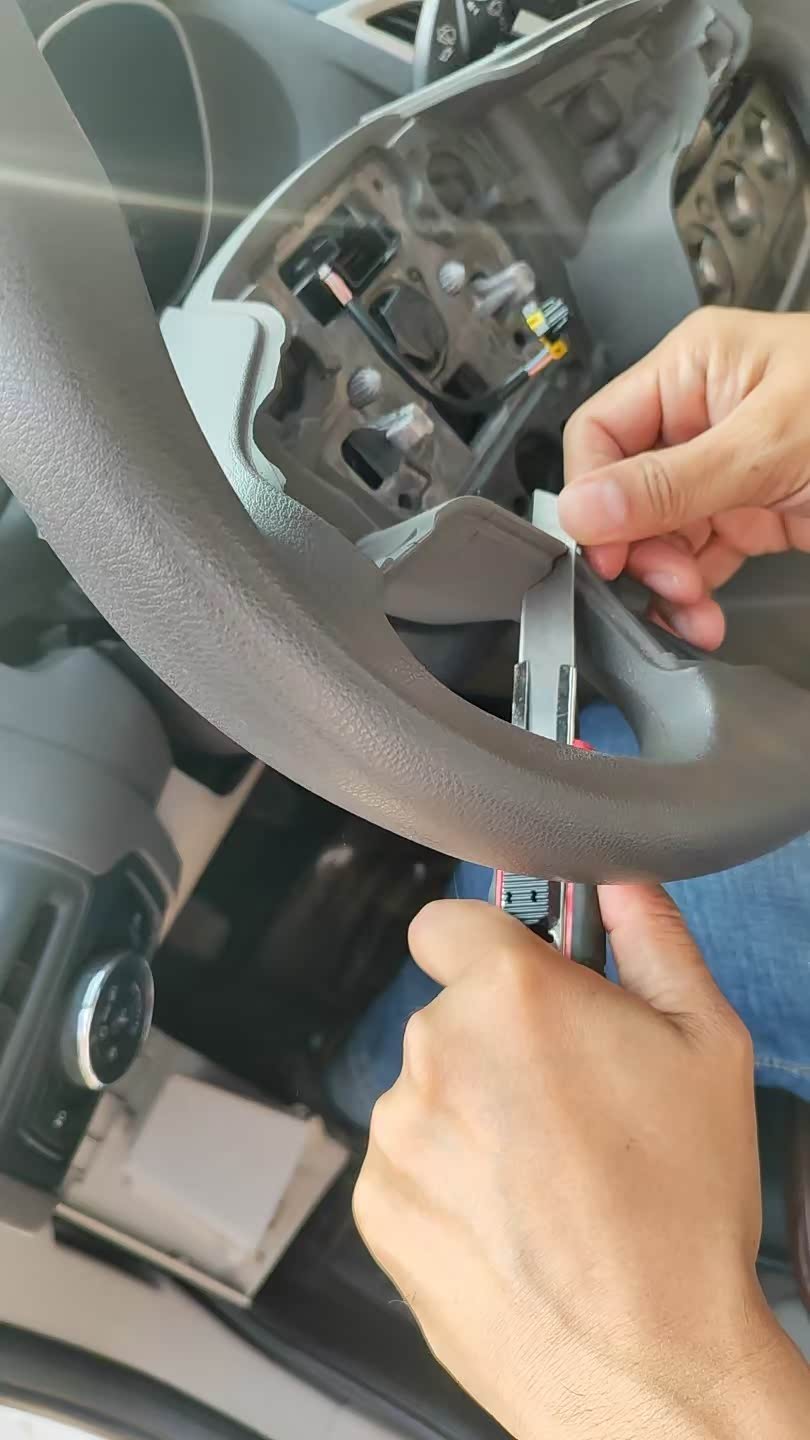

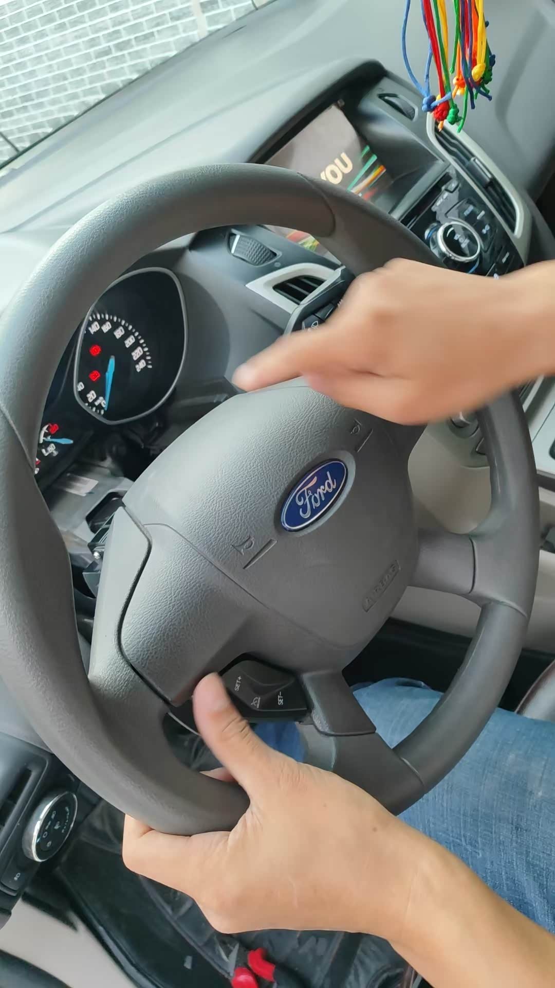

在福特车友的“怂恿”和帮助下,终于动了加装定速的心思,大伙说所有人都可以不改,你必须改,你老跑长途,虽然每次长途都能坚持,但随着年齡渐长,架不住小腿的酸胀,老话说,听人劝,吃饱饭,群友的见意是真理。

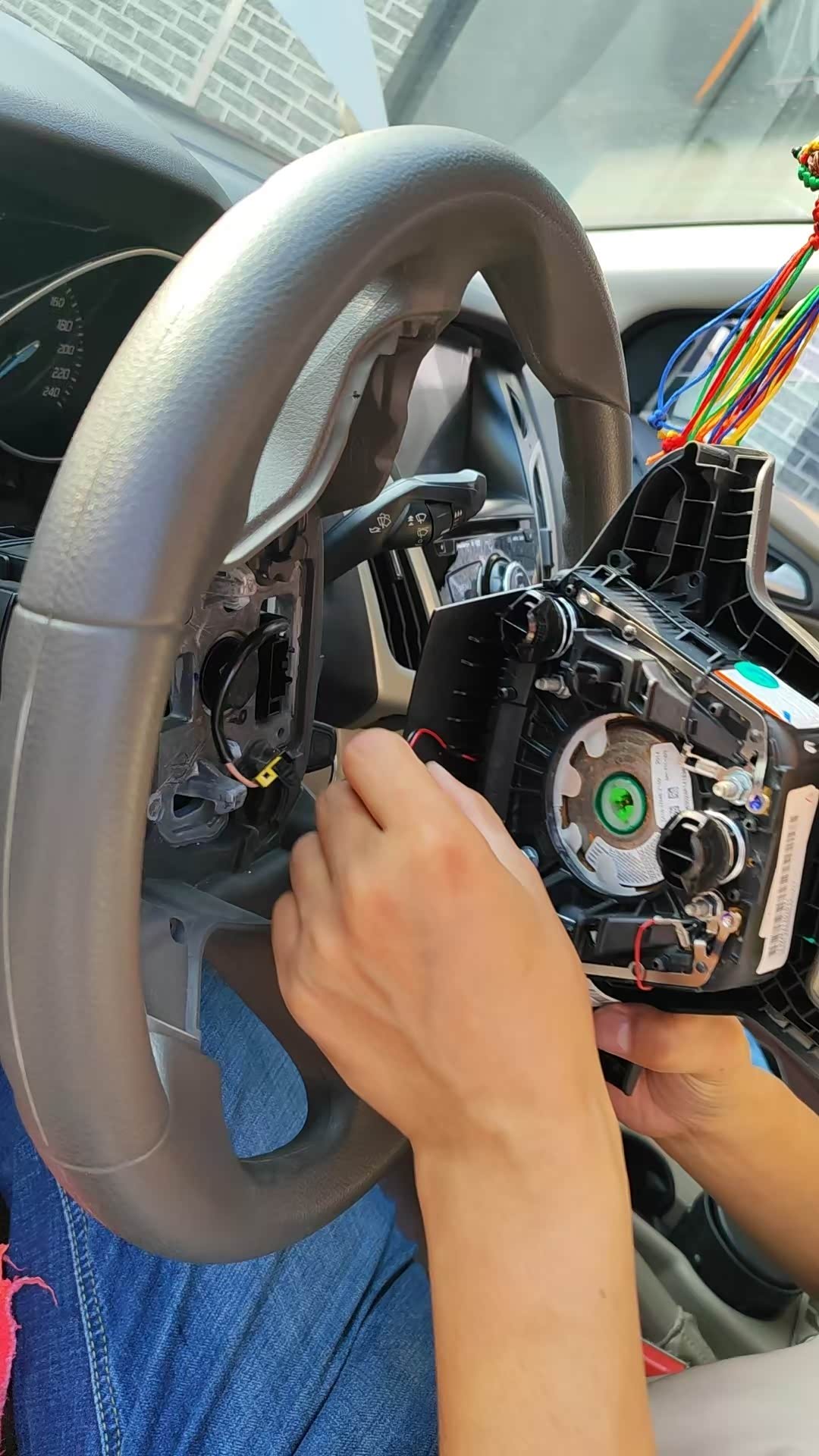

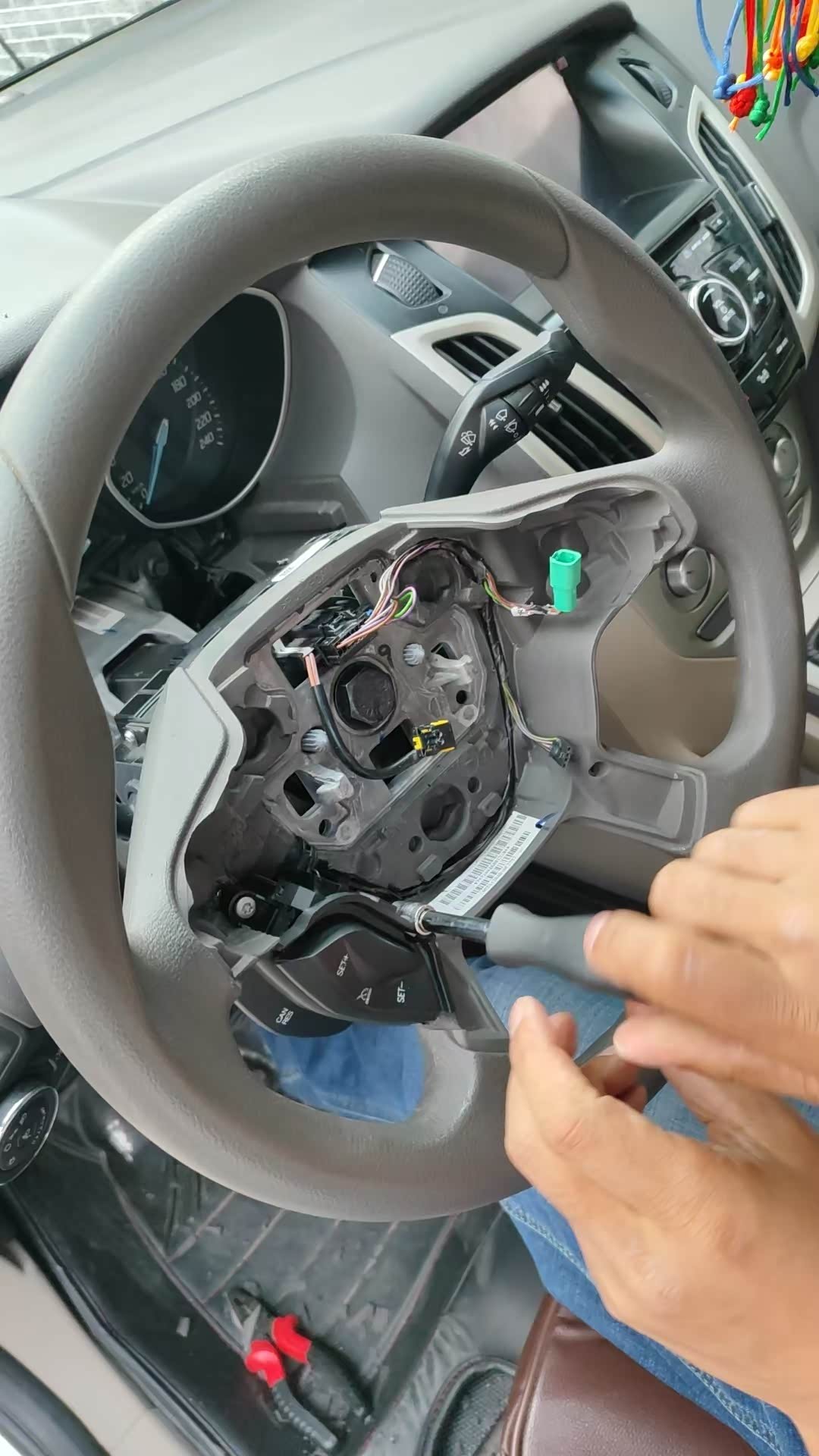

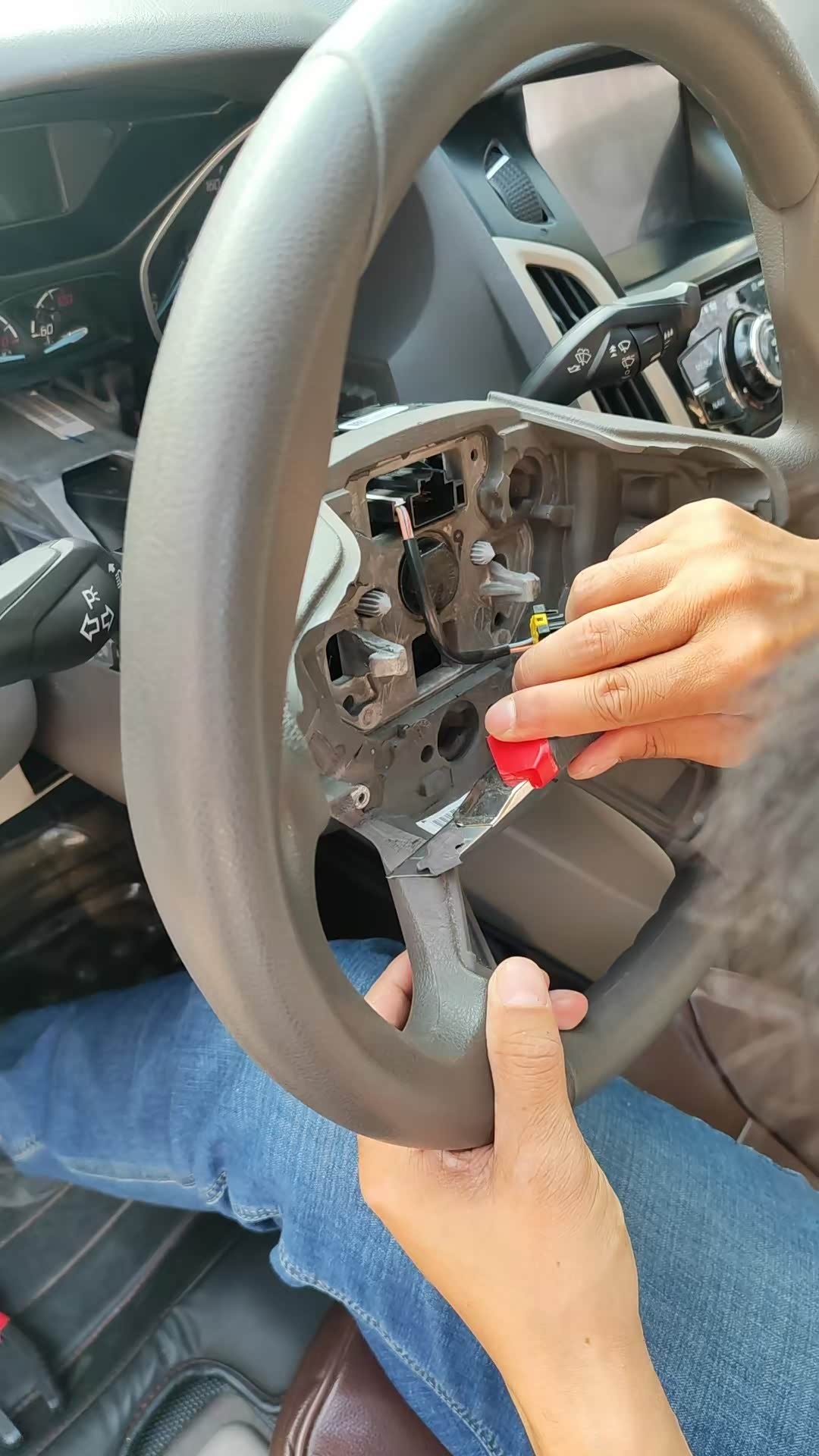

第一步拆开方向盘安全气囊盖

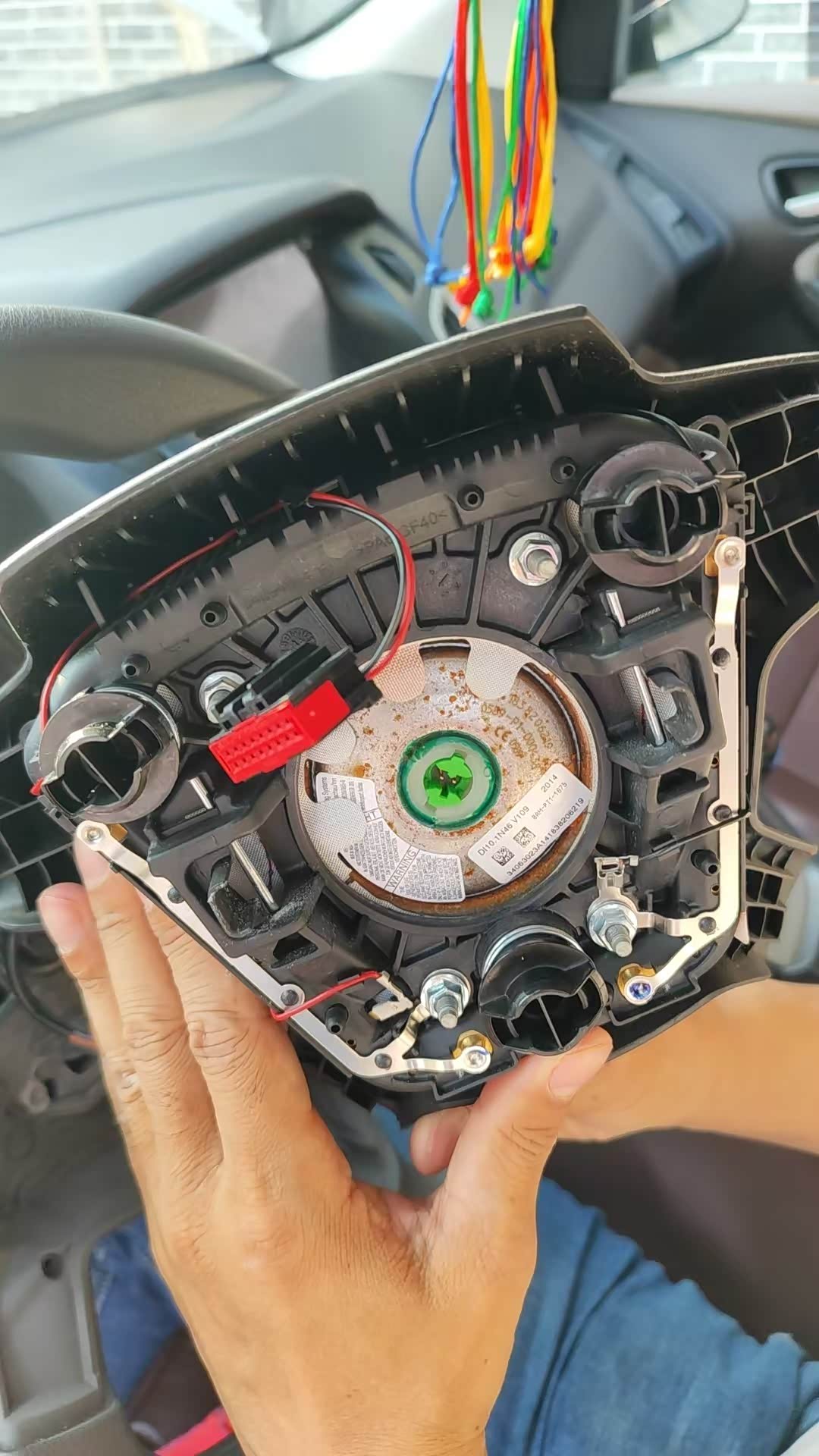

第二步断开安全气囊和喇叭线束
来个安全气囊的特写
福友帮忙淘的定速开关

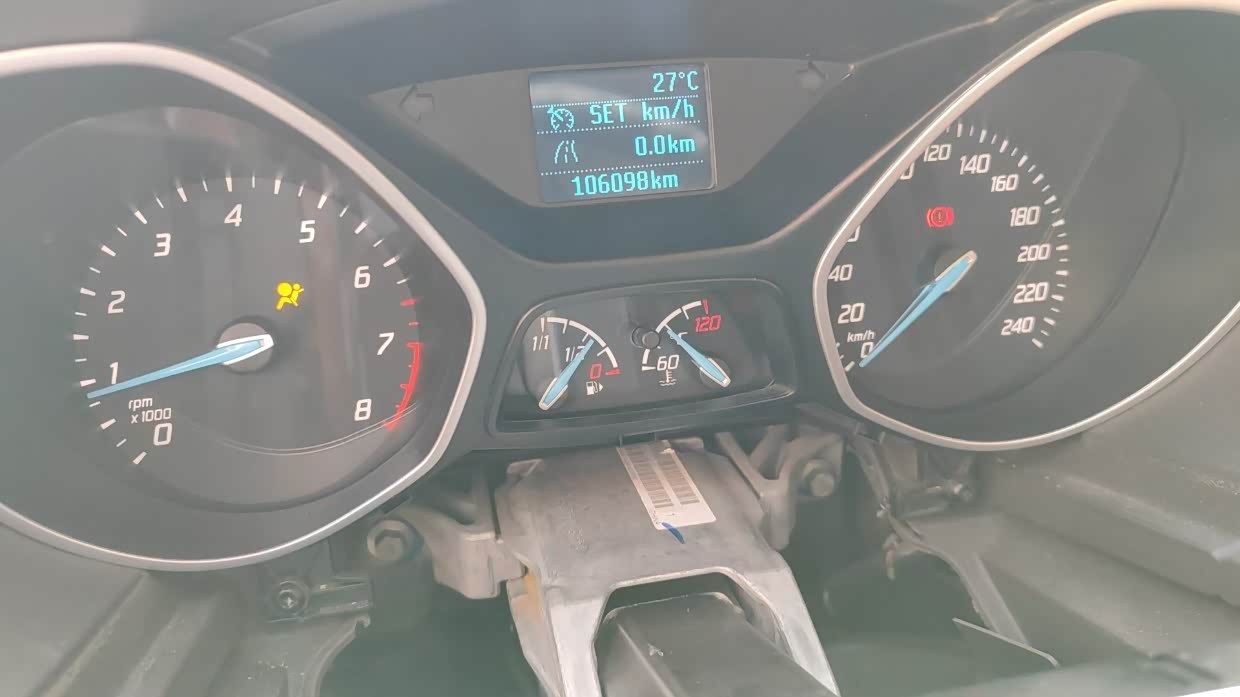

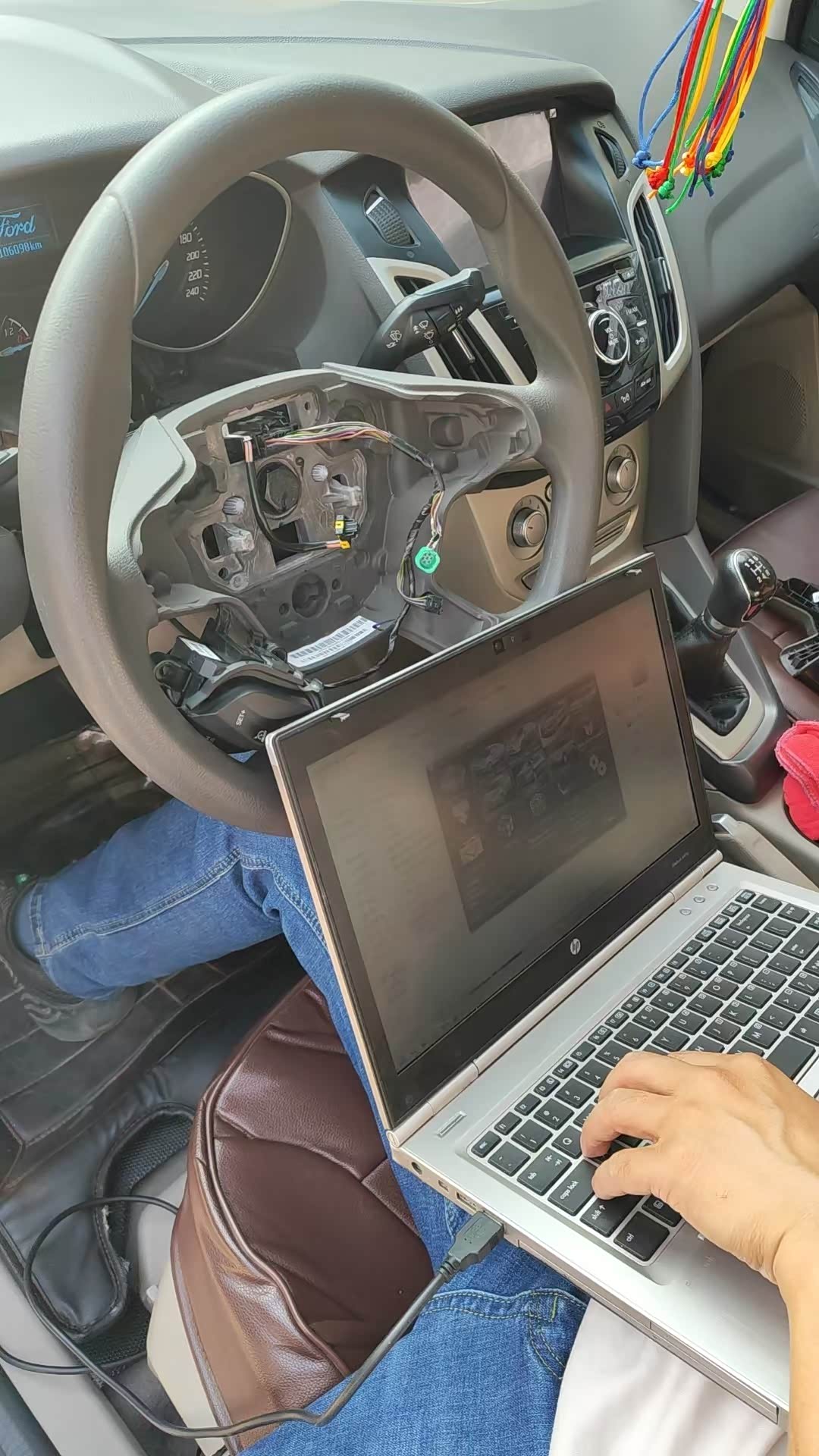

热心的吕师傅在打开行车电脑的定速设置
这是割的第一刀
第二刀,后面就是一点点的比对,慢慢的切
自己的车还得是自己下得去手
测试定速开关激活
有一本书名叫《把镙丝拧紧》

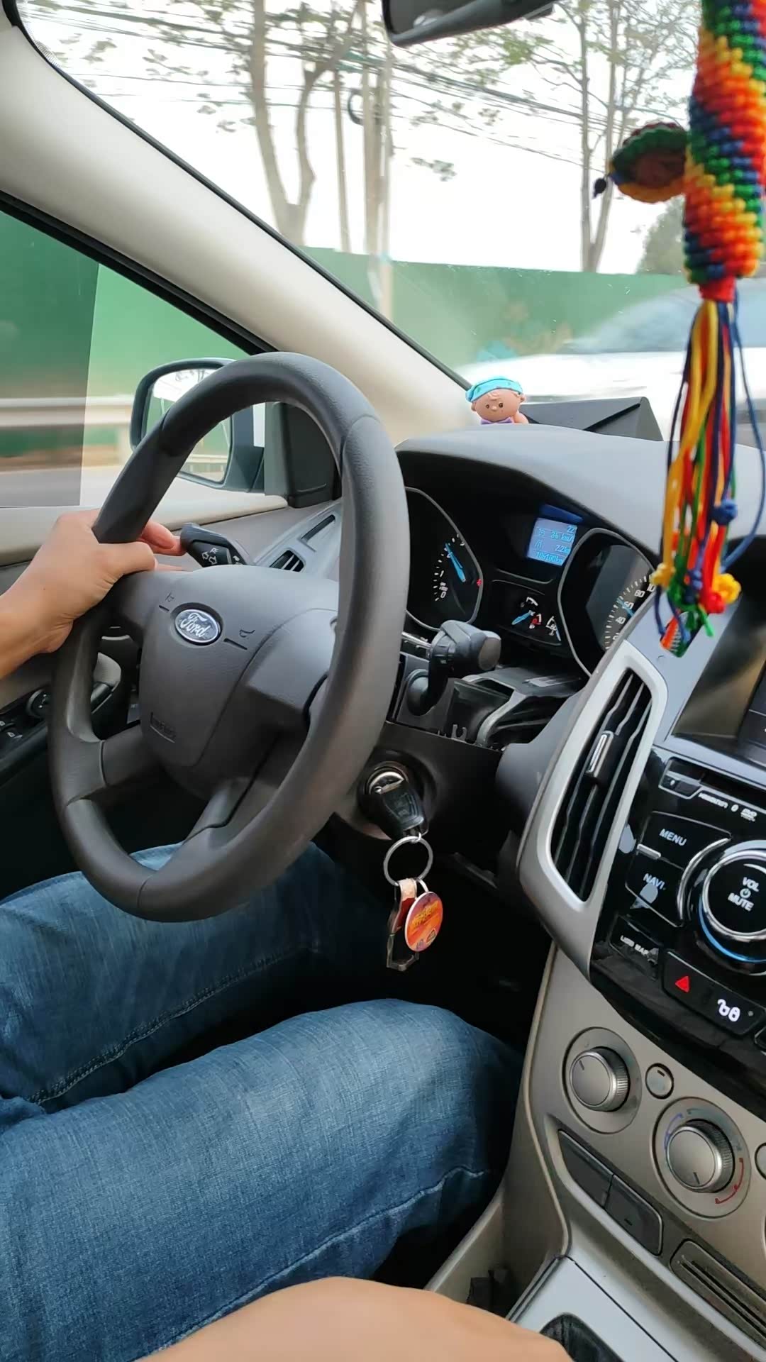

行车电脑换档提醒和定速显示不比自动档笨

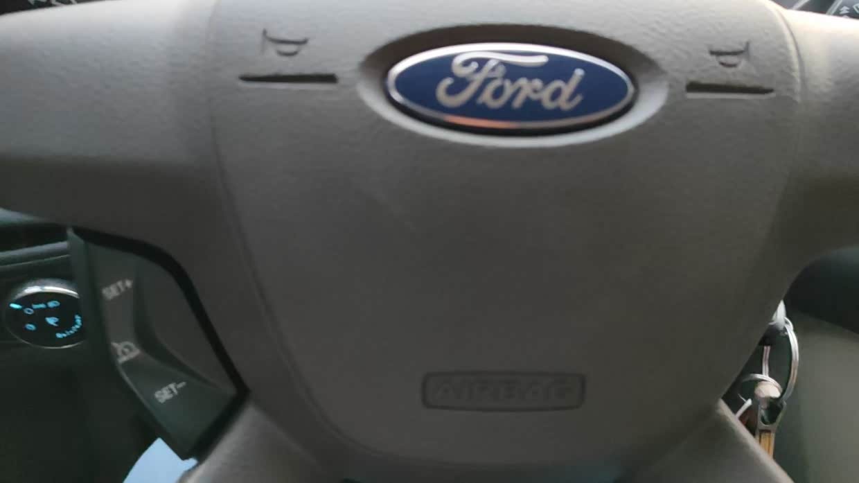

盖上方向盘盖板卡扣,完工
吕师傅先测试来一把,还得是手动档有感觉

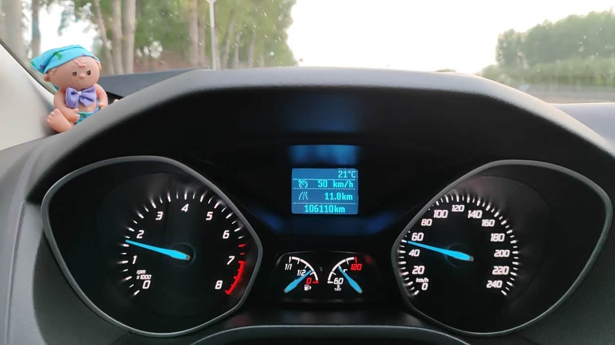

最终效果,陋是陋了点,但对于一个习惯左手方向盘,右手挡杆的80后很是顺手
时速50KM测试
你相信这是一台2014年的车不
