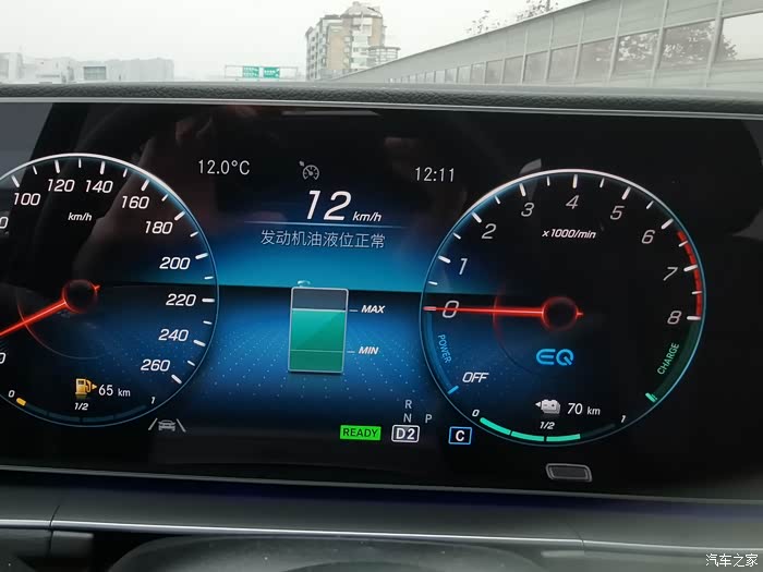

于2023年1月10日订购现车,到今天跑了1515公里,高速运动模式跑了600公里多点,市区跑了800左右,市区主要是舒适模式。
行驶公里数1515Km
二、用车成本
城区舒适模式,基本用电,充满续航显示80~90公里,实际开空调只有75公里左右,都在正常范围,电费0.25元一度,确实划算,但节省的油钱估计不够以后换电池的。
高速运动模式,手动换挡,平均9.5升/100公里,略略偏高。

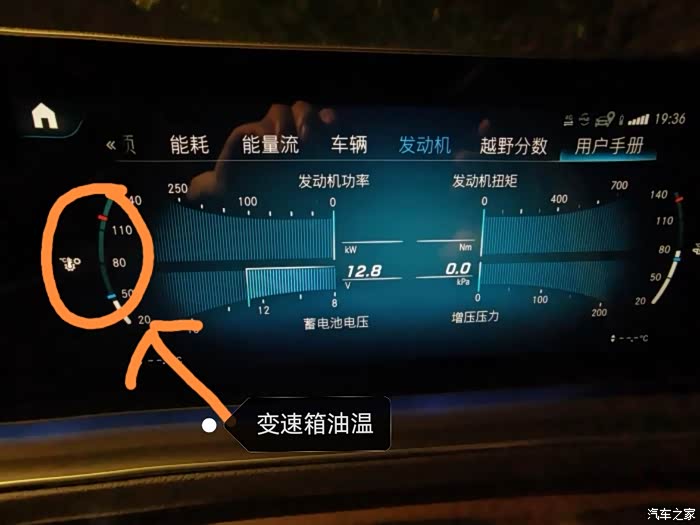

3、发动机水温问题,以及——
      动力电池水冷系统的温度问题。
这是一个4S店工程师都没有给我说清楚的问题,望高高手指点一下。
在保养菜单下,有个水温指示刻度(冷却液),发动机工作一段时间,就是90℃,这个没有疑问,所有车都是。
问题在信息栏目下的发动机参数,左边的标尺刻度,显示水温65℃。看下图。
发动机水温90℃,
这是对应时间显示的另一个水温。发动机工作时间不长,这里的还没有达到65℃。看下图,高速路上的显示。
这是另一天发动机长时间工作的显示,一直稳定在65℃左右。
我不禁问了4S店的工程师,问这个发动机的水温又是哪里的温度?
他回答:“这个是动力电池水冷系统的温度…”
我在这里就疑惑大了:
3.1动力电池冷却水温65℃?电池能在这个环境温度下正常安全的工作?我们通常了解的电池工作稳定是在25℃左右啊。
3.2发动机工作,散热水冷系统能影响提高动力电池的水冷系统温度?它们的循环系统有交集?
4、机油温度问题
大家可能也注意到了,右边的机油温度显示110℃,有点猛,冬天啊!我原来开的其它的涡轮增压的机油温度一般在103℃左右,夏天要高一点,也就106℃,各位车友们,发动机工作,你们的机油温度显示多少?
4S店的工程师说是正常的,说其它车有干到120℃去的……
大冬天的,机油温度已经110℃。

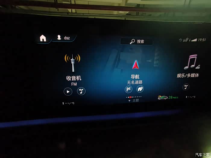

7、多媒体控制问题
7.1、收音机一点点开,居然在屏幕上找不到关闭的按钮,必须要切换到其它播放后才能关闭,车友们你们的是不是这样的情况?
没有关闭的按钮,只能下一个频道
7.2、导航关闭问题
和收音机大体一致,点开后,导航系统会一直在工作,没有办法在后台彻底关掉,只有把导航的声音关掉,不然会一路提醒你。
关闭了声音,你可以看到,导航的道路路径文字提示一直在随着你移动而实时更新。
请问车友们,如何后台关闭不让它运行?
