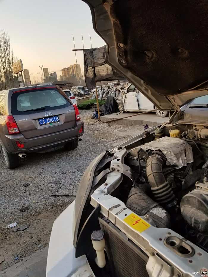

随即前往4s店(现在都成凯翼4s了)拆车检查……

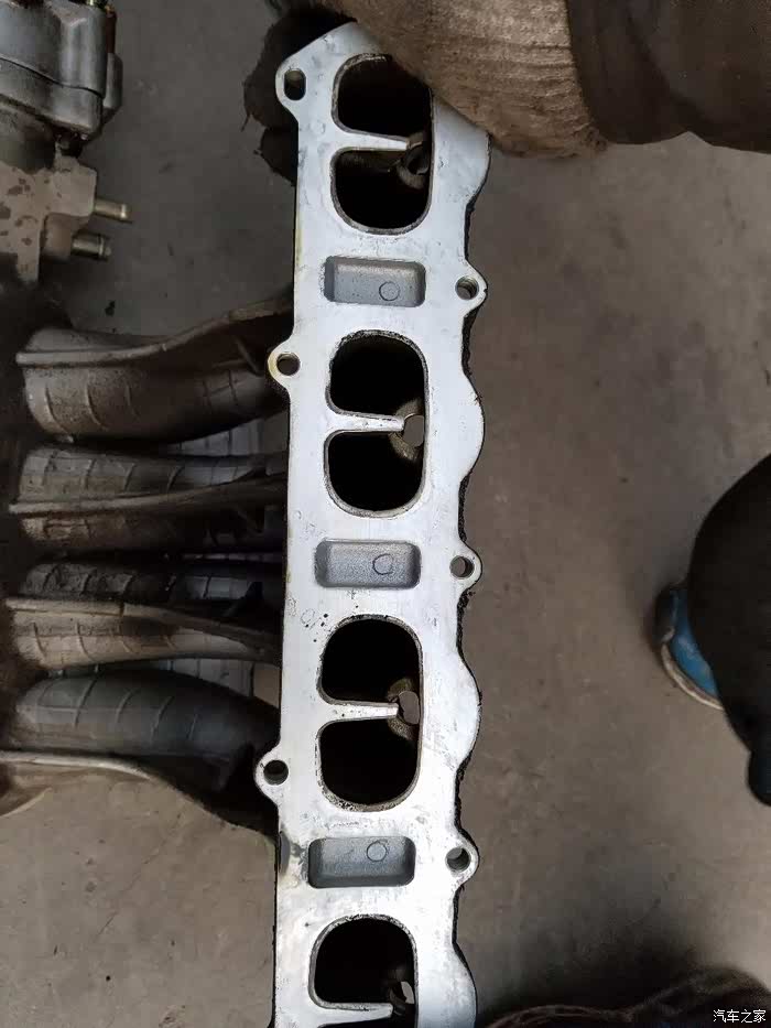

进气歧管里确实有积碳,十几万公里了,第一次拆,保持的很不错了……

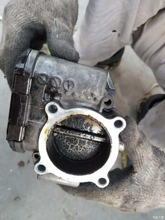

节气门也够脏,也是第一次拆开……看看吧,我从磨合期就一直用金吉星的0w-40全合成机油,并坚持5000一换,都这么脏……
接下来每个进气歧管都要求他们洗干净,并提供给他们专用清洗剂和重新喷涂保护膜……看来打吊瓶和什么汽油添加剂真的是不管吊用!

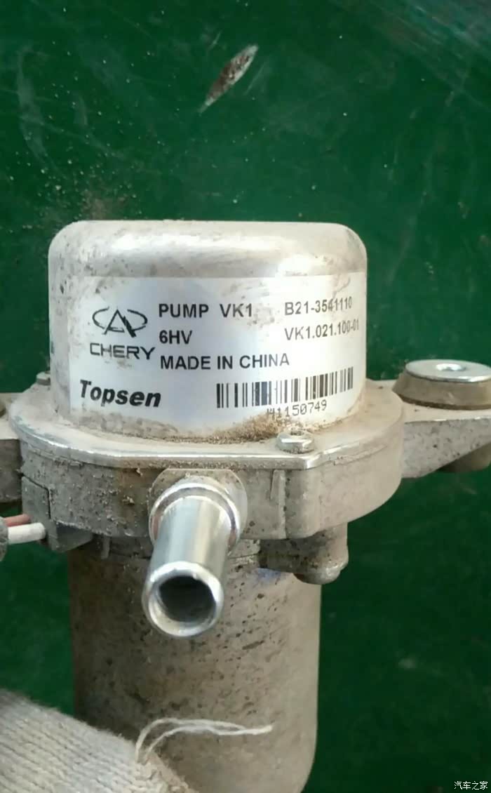

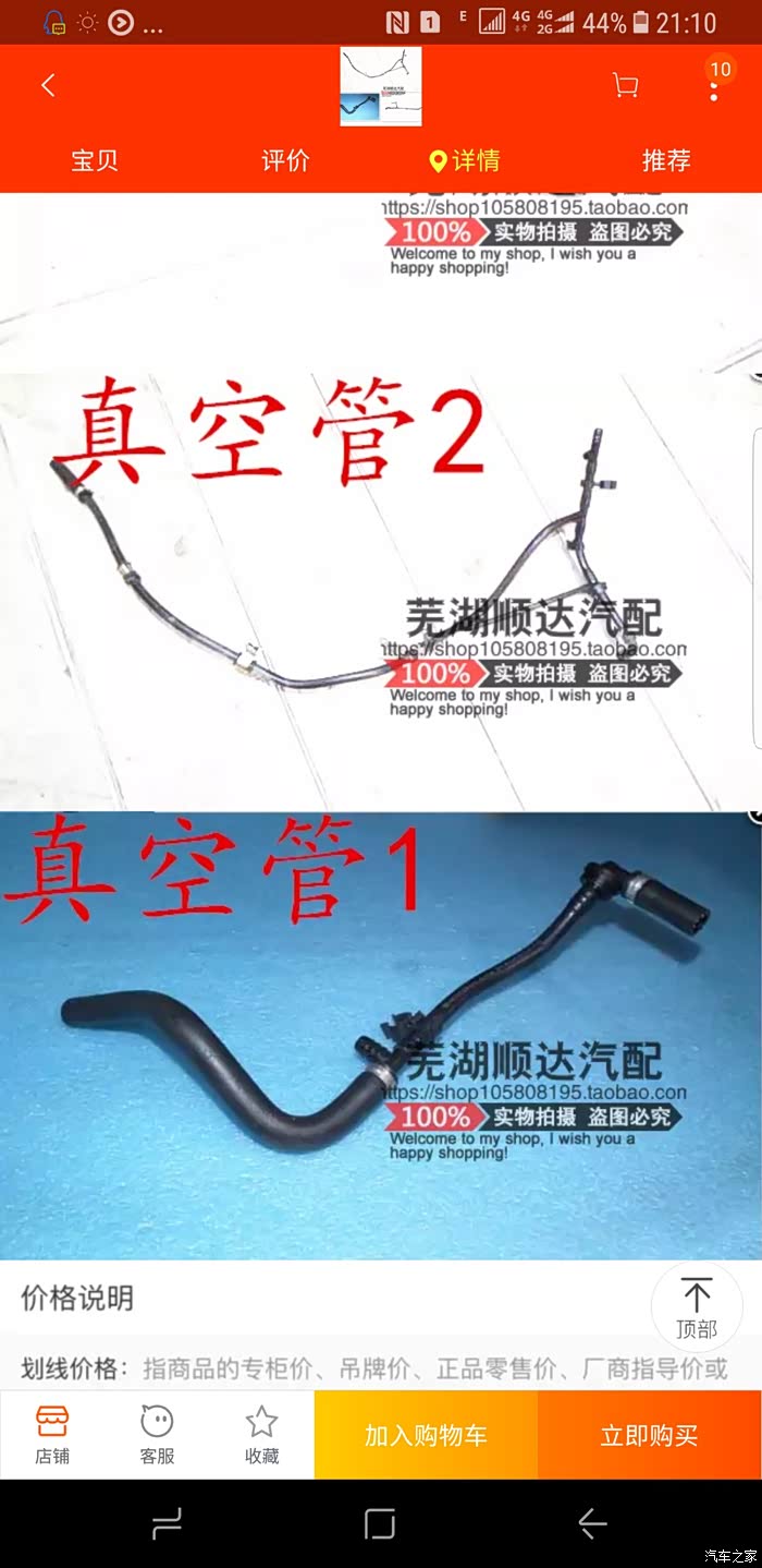

真空管1也堵了,用嘴吹都很费劲,而新的真空管却非常畅通……
这是我买的新管子……

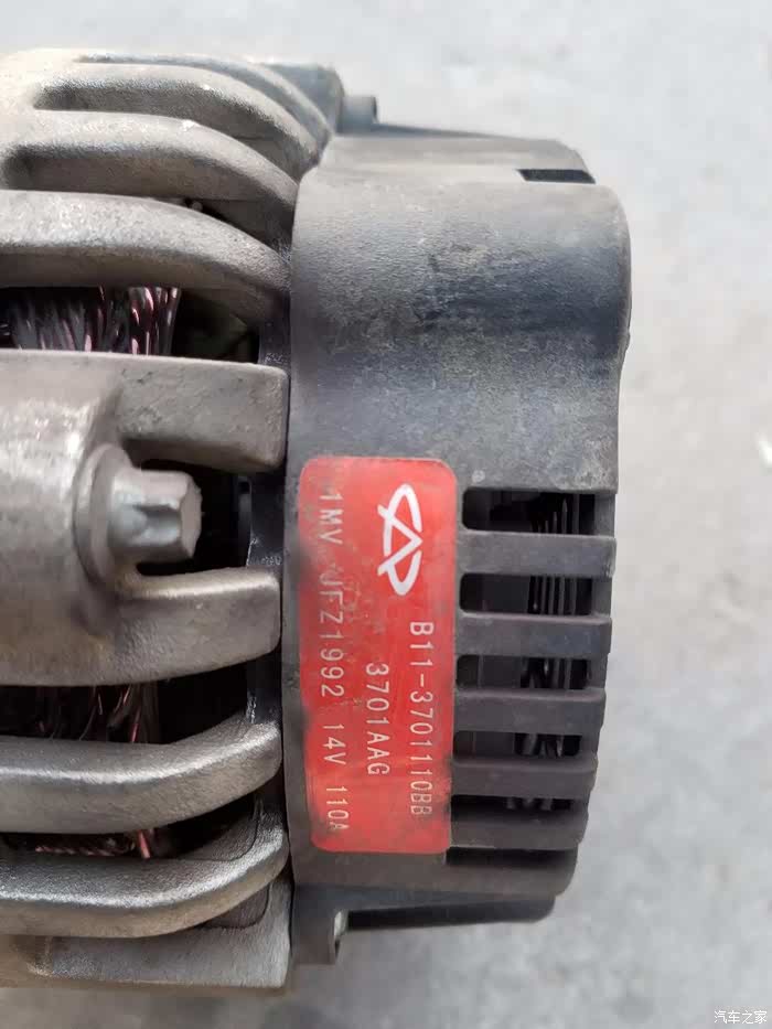

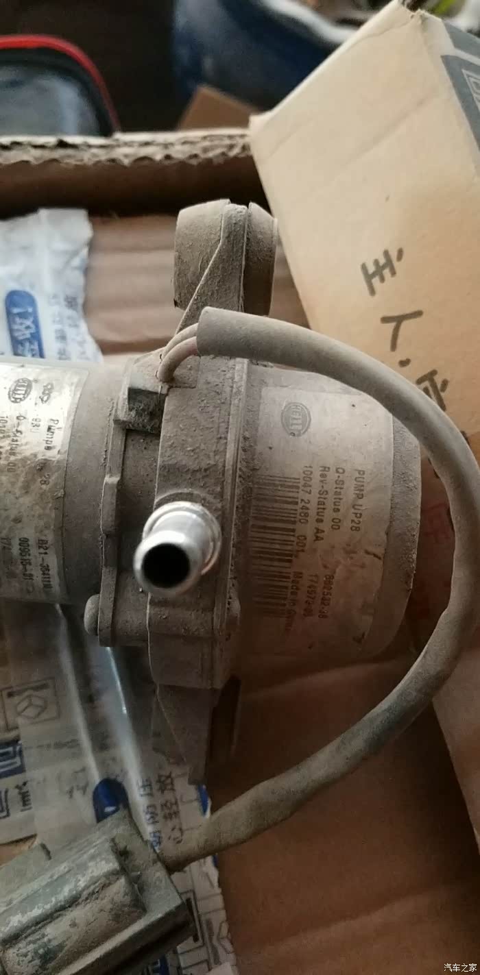

顺便拍个发电机照片,以备更换时查询备件……

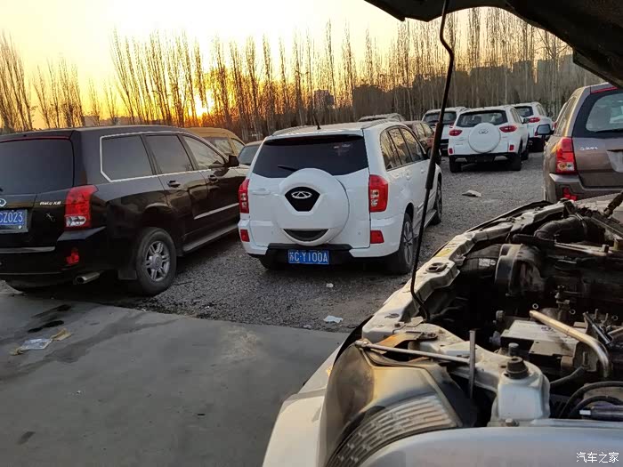

今天巧遇四台大猫,难得啊……集中住院来了呵呵??

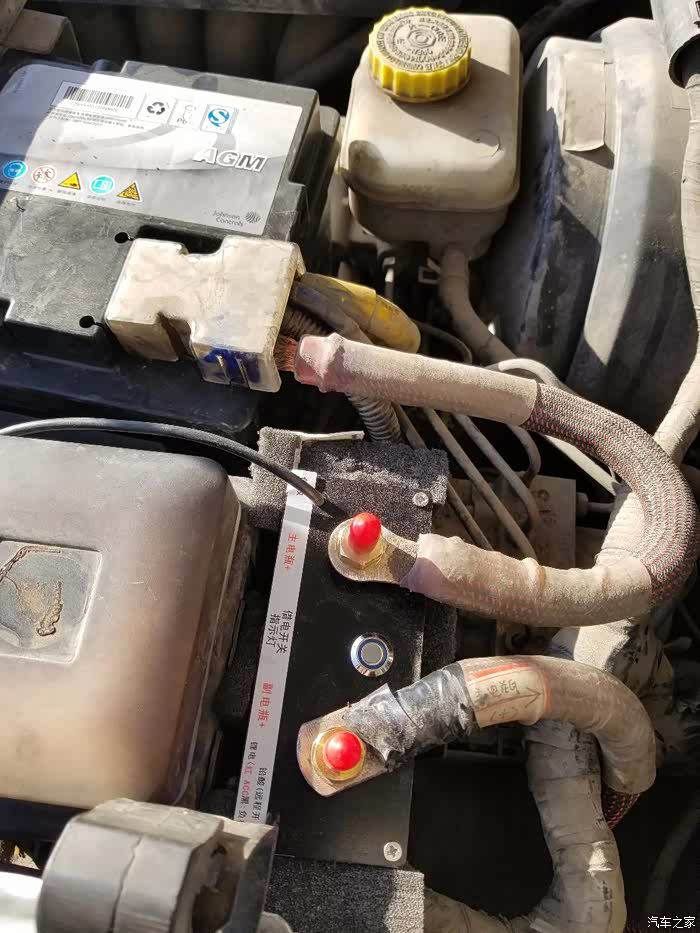

重新修订后的双电管理器,真心好用……
