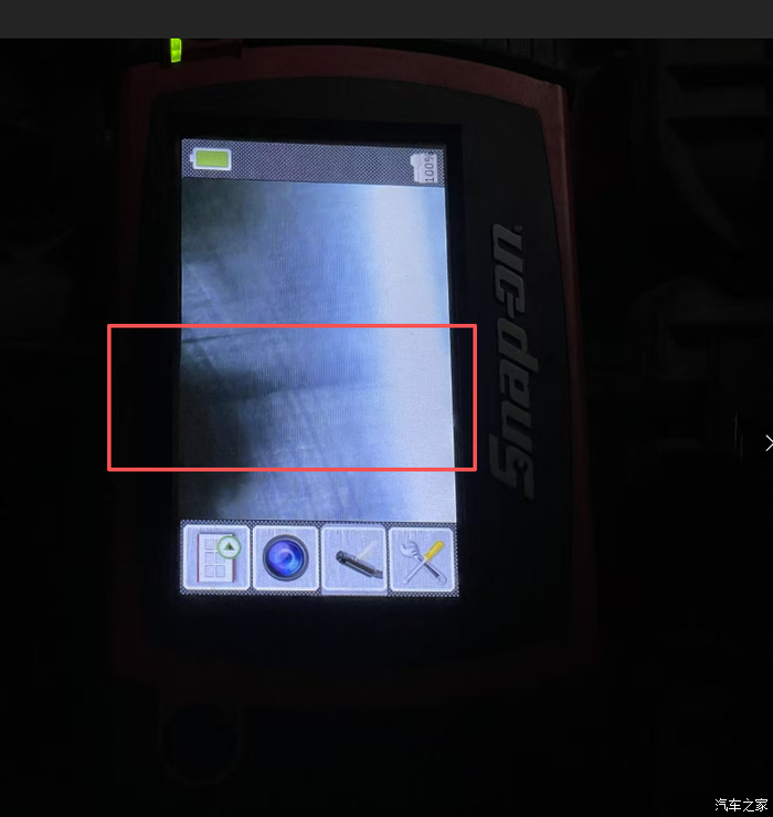

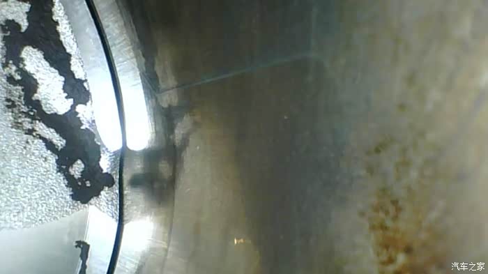

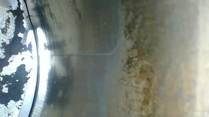

气缸1轻微拉缸,如上图。 气缸2、3、4无异常

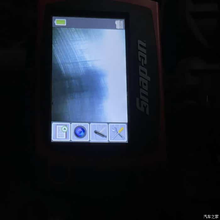

闲着没事用内窥镜看了看,从气缸4开始看的,还以为都没事,结果最后发现气缸1拉了。后面换了更高清的内窥镜,确认是拉了,并非是什么碳痕。师傅说目前无法确定严重程度,毕竟也没有故障表现。内窥镜可能放大损伤程度。师傅说想确定是否严重,需要拆发动机才知道,有可能看着很深,但是手指指甲有可能就摸不太到。
