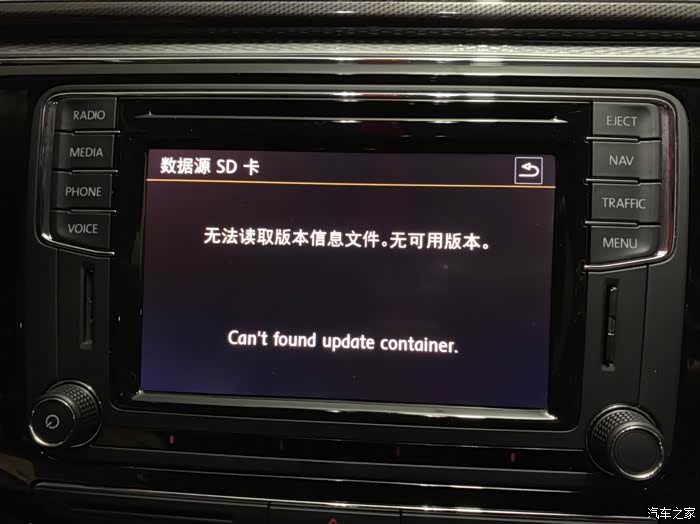

agb85xg 2019/06/03 11:43:07 发表在 32楼

风吹落了思恋 2019/06/03 11:52:00 发表在 33楼
用5053进5F去开
agb85xg 2019/06/03 11:54:15 发表在 34楼
好吧,还是得借助外力,我还以为可以直接卡刷
风吹落了思恋 2019/06/03 11:54:32 发表在 35楼
卡刷刷不了

风吹落了思恋 2019/06/03 11:55:20 发表在 37楼
开发者模式打开强刷

风吹落了思恋 2019/06/03 11:41:32 发表在 29楼
5054可以开
agb85xg 2019/06/03 11:42:05 发表在 30楼
那不用5054有什么方法吗?
风吹落了思恋 2019/06/03 11:42:32 发表在 31楼
手持机打开
agb85xg 2019/06/03 11:32:45 发表在 26楼
固件链接!我下载好了,但是升级的时候说找不到固件,看截图
风吹落了思恋 2019/06/03 11:39:11 发表在 27楼
需要打开开发者模式
agb85xg 2019/06/03 11:39:46 发表在 28楼
是怎么打开的?用5054?
