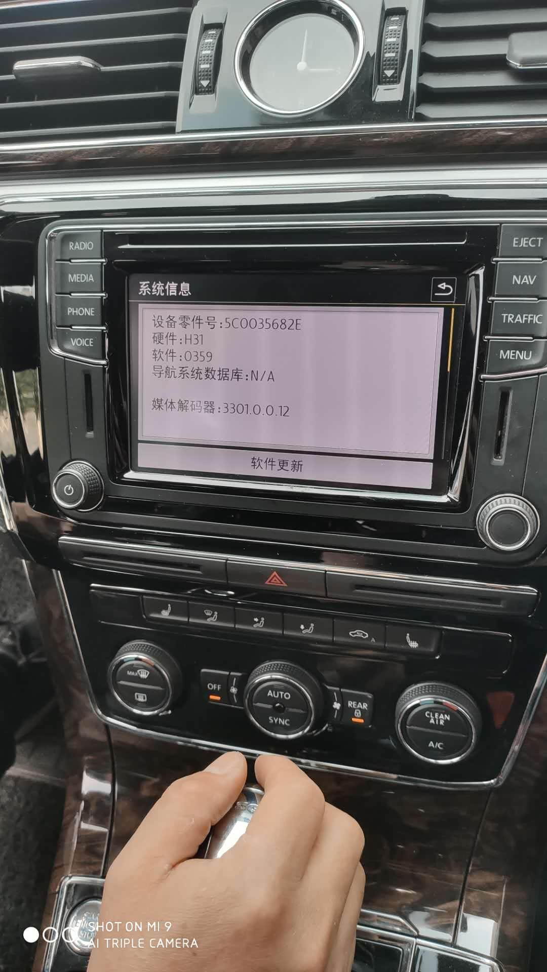

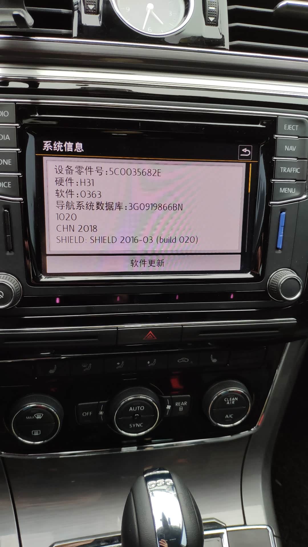

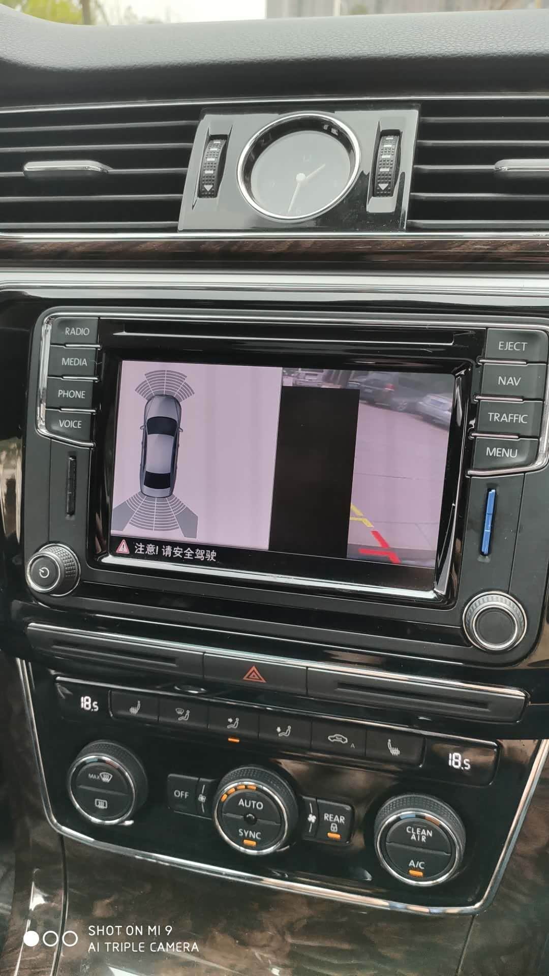

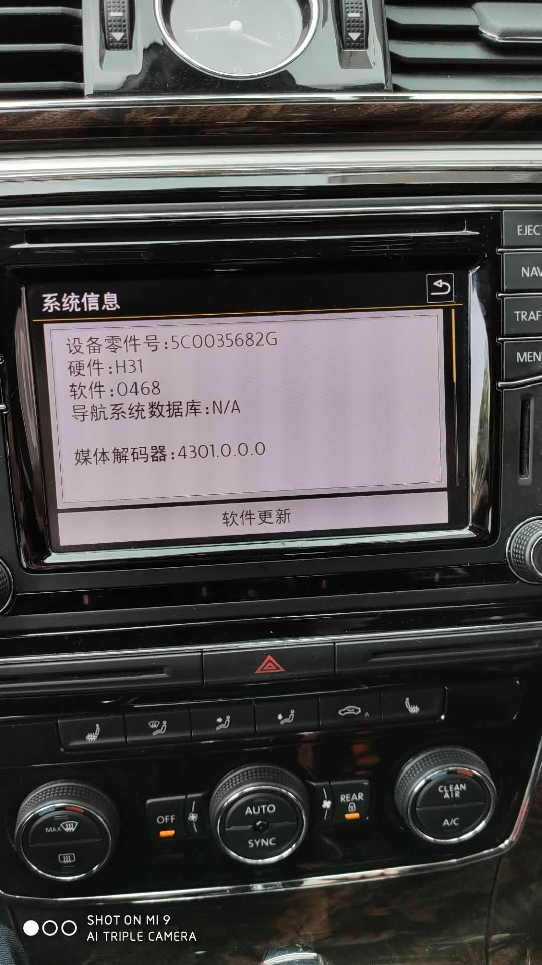

风吹落了思恋 2019/05/12 22:30:39 发表在 主楼

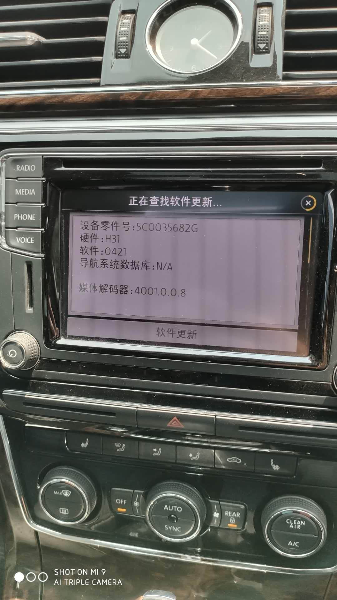

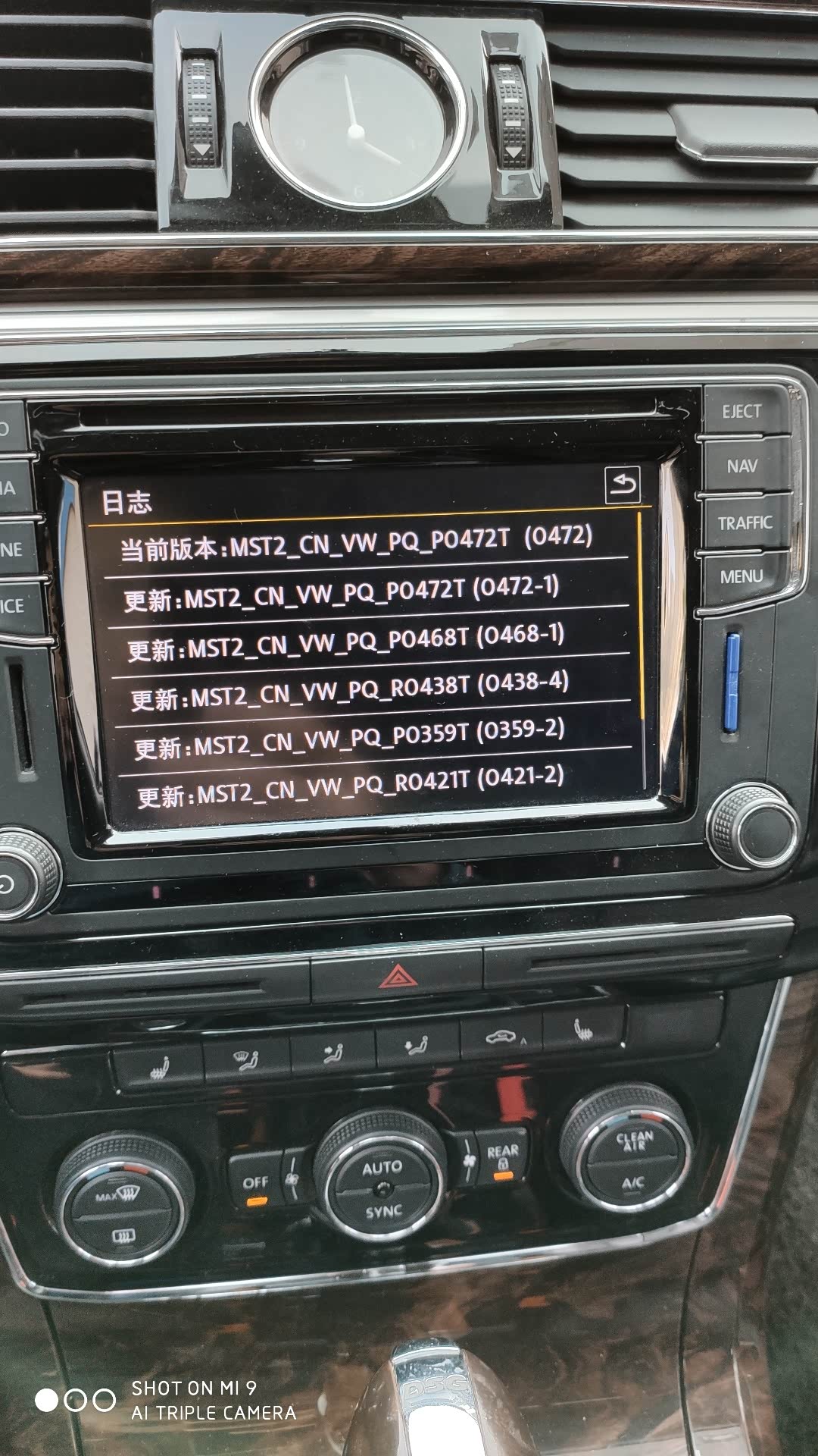

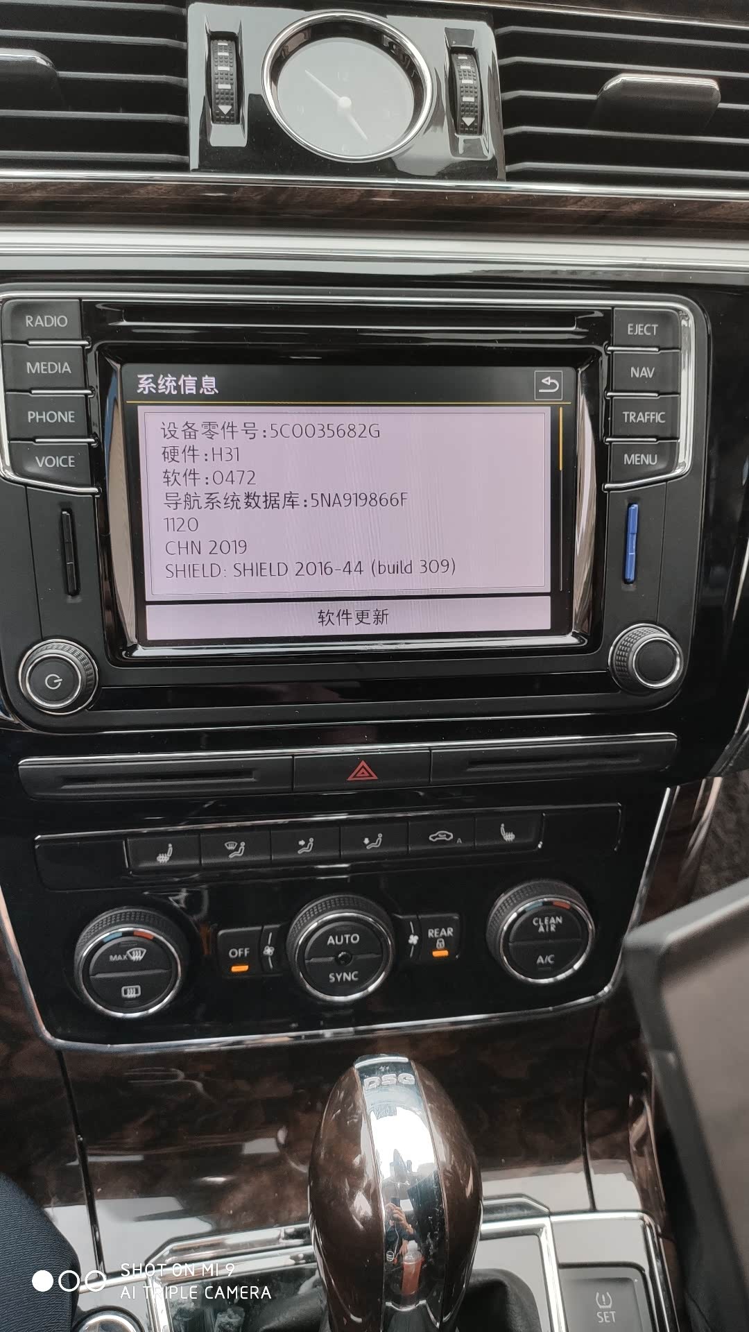

看到车友682升级了,自己也是心痒难耐,找固件开始升级了先来小帕镇楼这是原始版本682E软件版本0363最开始样子更新到最新版本0472,682G更新日志先前按照车友说的更新0421固件之后有BUG倒车影像有问题0421固件有BUG重新找固件降级刷到0359更新最新版本改个皮肤,好看百度互联打开了升级先升级0359然后0438 再就是0468一直到0472没有问题,先升级0421之后就是有问题,后面不让升级了,关于九宫格车辆信息那个都是需要软解才能有的,软解需要拆机子CPU重新写数据,比较麻烦没有弄!
