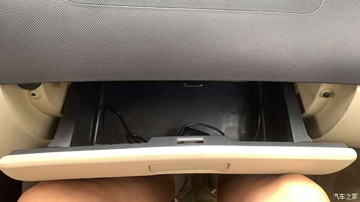

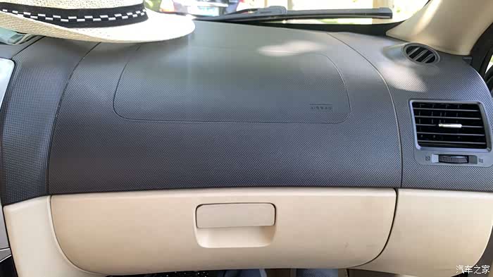

副驾手套箱,就从这里下手

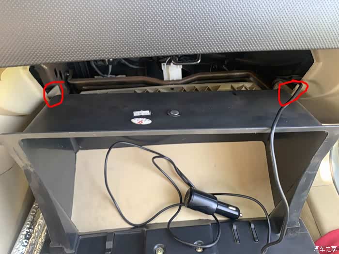

打开手套箱,在半开的状态往斜上方用力拔
注意两边有个限位器,微调一下取下手套箱,请忽略行车记录仪点烟口电源引线

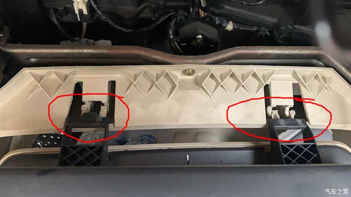

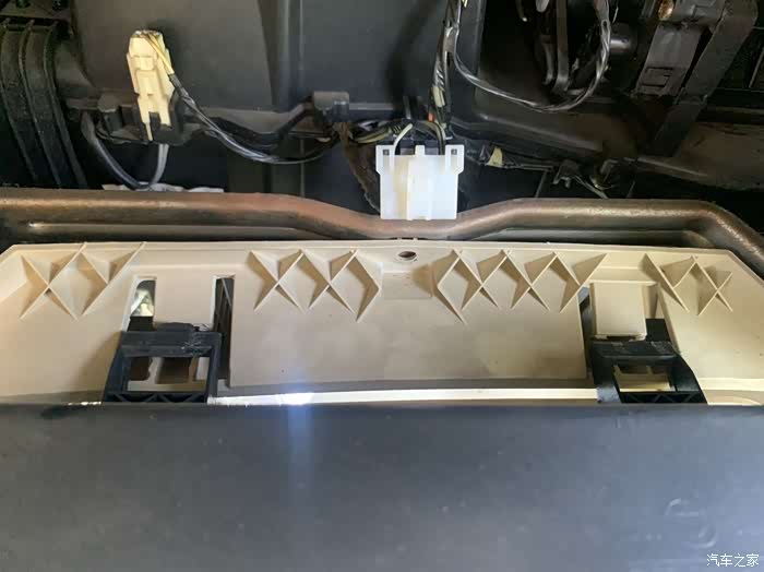

下边两个旋轴是插在里边的。稍后往回装的时候要先把手套箱上边两个限位器放进去,再对齐下边这两个插上

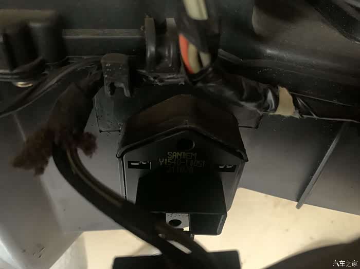

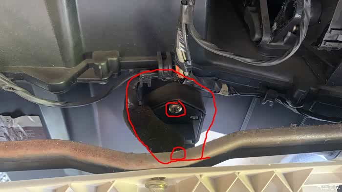

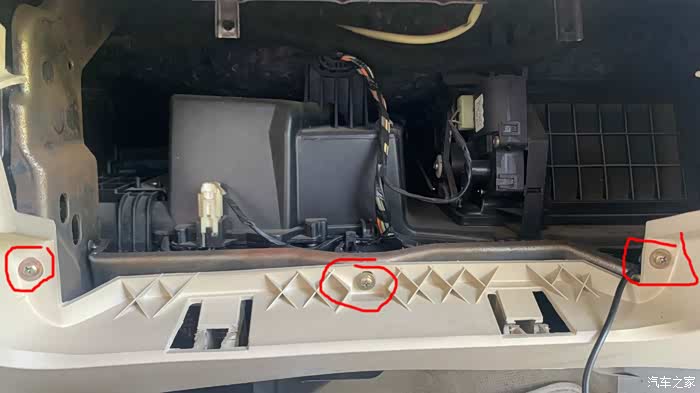

看到原车电阻模块,先按着插头拆下电源线,再卸掉两颗固定螺丝要

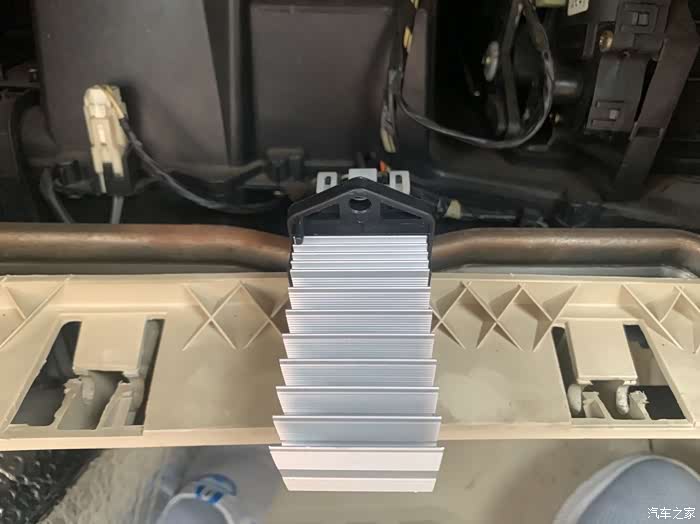

卸下三颗螺丝,用力往外拉一下塑料件,调整角度才能取下电阻,那玩意主要是铝制散热片大

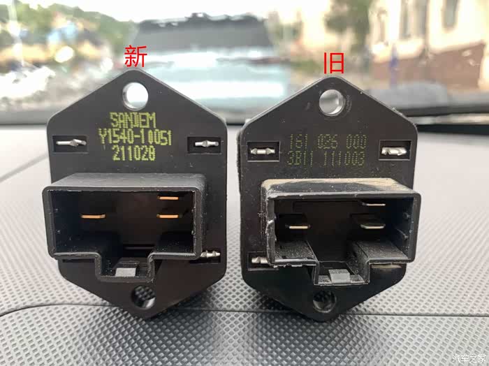

新旧风机调速电阻模块对比,左新右旧
卸下模块后从下往上看,调速电阻散热片其实是插在风道里的,开机的时候空气会冷却散热片
