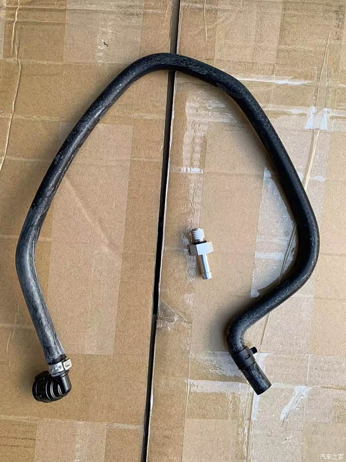

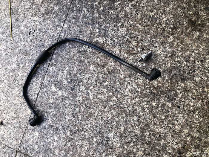

有多少人因为回水管断裂 丢路上的可以来吐槽啦
改进的小水管一劳永逸
通病回水小水管

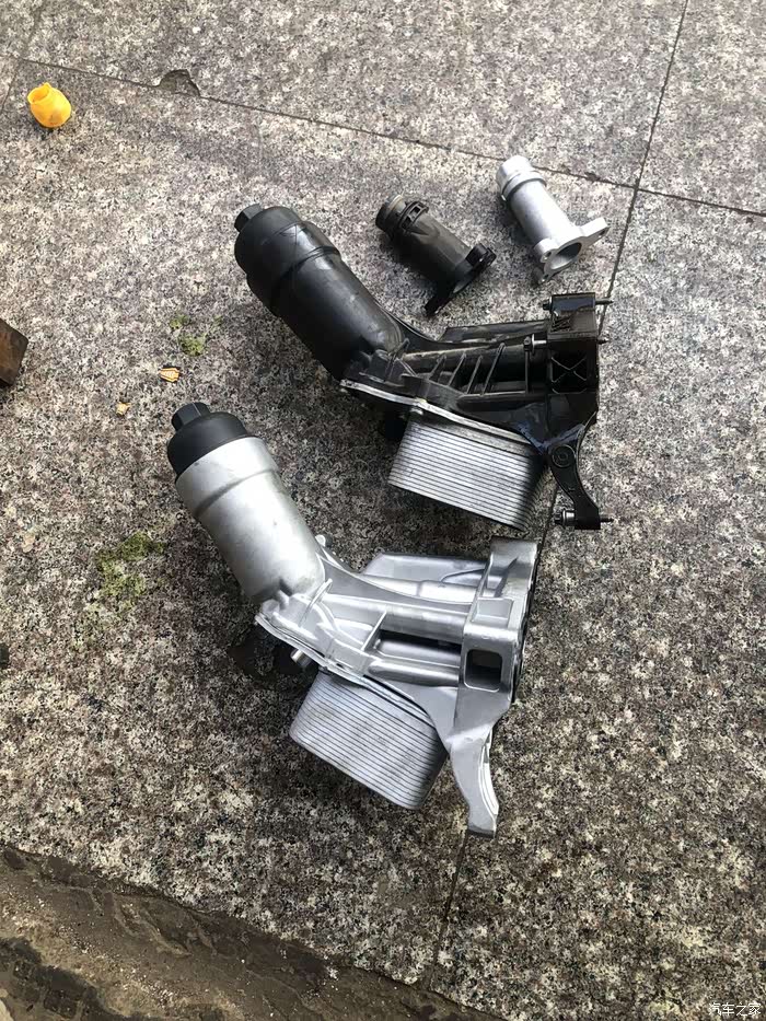

防冻液内漏是不是也是很烦人 这玩意就是易损件
机油座子
