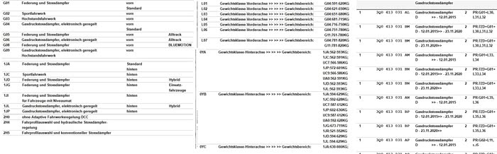

上次说到中规版蔚揽的弹簧被特供了,其实说的不是很准确,这里给进口大众先道个歉。虽然没有特供弹簧,但是特供了整套避震,根据车型PR代码查询,中规版车型是G09“增加车身高度的DCC避震”,也就是说弹簧、减振器、缓冲块都与G04“DCC标准”车型不同。但这套避震是怎么来的呢,我查询配件号后得出一个猜想,减振器来自G06“alltrack版DCC”车型,而弹簧则来自G03“增高”车型。
上述列表也反映了,DCC车型有标准、alltrack、升高三种,并没有rline专属的运动DCC。蔚揽车型(帕萨特)只有一种运动悬挂可以选择,但并非为DCC电调。

需要注意的是,由于车型配置不同,弹簧型号也有所不同。前簧的载重等级和发动机型号有区别,后簧的等级和配置有区别(比如全尺寸备胎、天窗、电动尾门等),实测一个全尺寸备胎可以影响5mm的车身高度。
经过查询后发现,上述高低功率型号的前簧型号一致,可以通用。然后根据中规配置,我得出了以下型号:
前减: 3Q0 413 031 BB
前簧: 5Q0 411 105 GL
前缓冲块:1K0 412 303 E
后减: 3Q0 513 045 AC
后簧: 3Q0 511 115 AL
