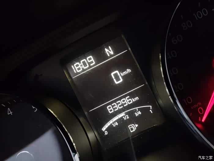

8W公里的大众朗逸1.6L -ea211车,火花塞没有换过,也没有出现抖动或者点不着火的情况,厂家说要3W公里换一次火花塞,这也太保守了。等我拆开看看里面火花塞什么情况。

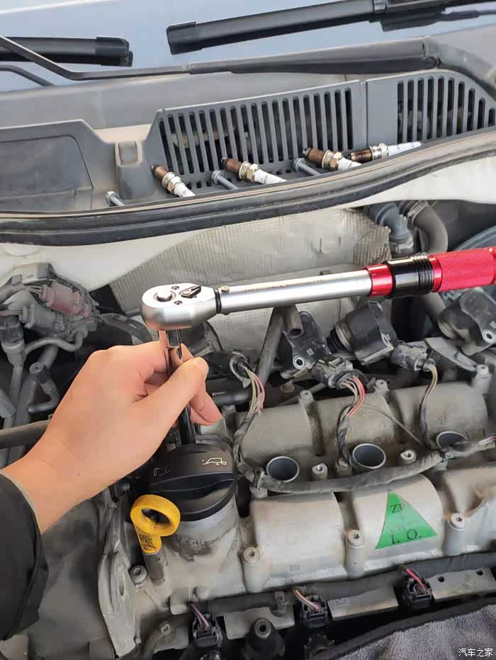

发动机盖板拆掉,拆掉4个点火圈 10MM套筒,慢慢拔出点火圈。注意一定要在凉车状态下操作。

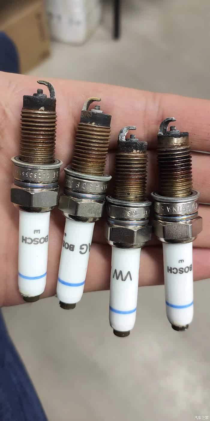

然后用16mm火花塞专用套筒拧下火花塞,慢慢点,不要把陶瓷弄破了,仔细点就行。看跑了8W公里的BOSH火花塞,原厂镍合金,还挺耐用。

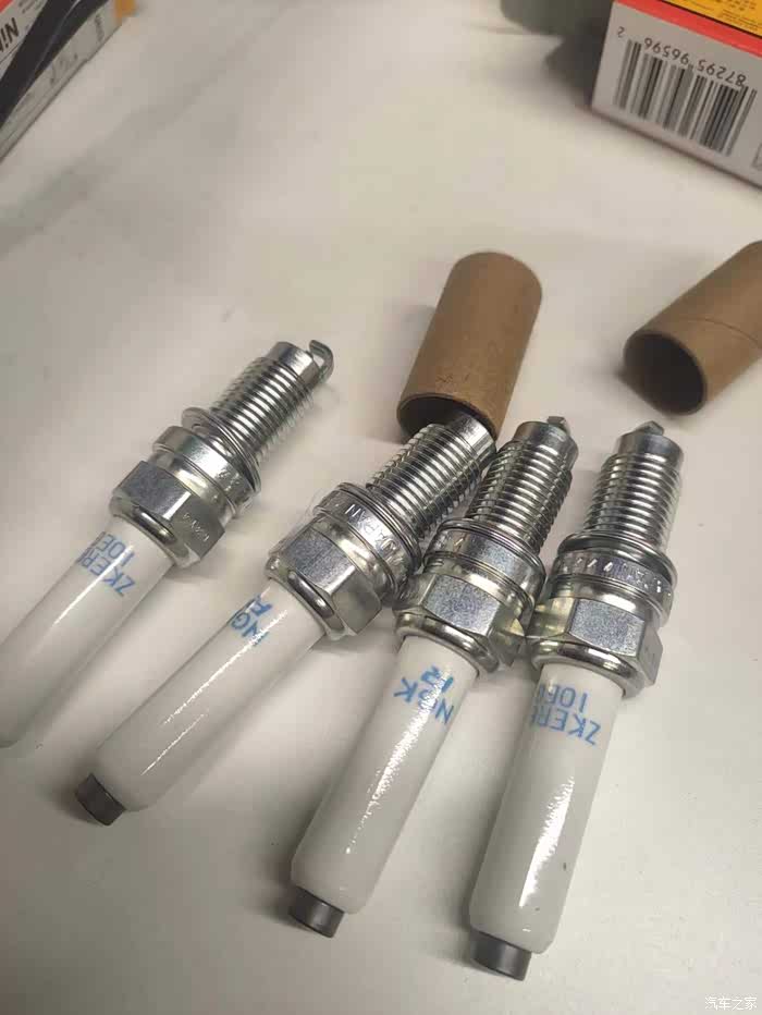

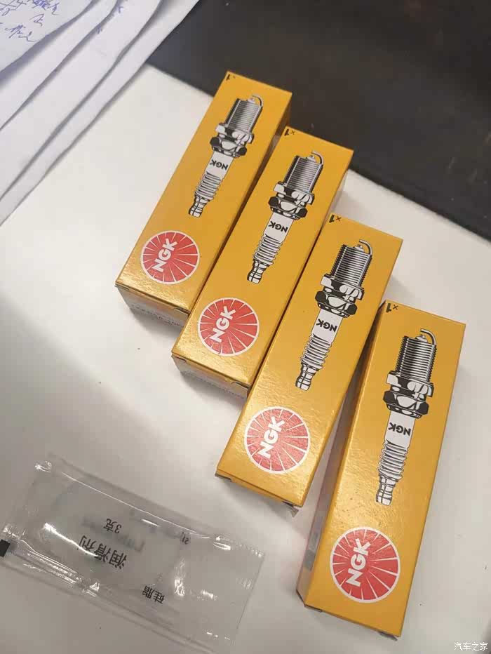

买的新的火花塞是NGK的,去NGK官网匹配1.6L的只有镍合金火花塞,ZKER6A-10EG NGK 货号96596 扭力20NM,热值6 ,间隙1.0mm,原车博士热值7 .间隙1.0mm。可能2个厂家热值算法不一样。当然也可以换铂金,依金什么的,但是我怕匹配不好抖动什么的麻烦,1.6L就用这种镍合金够用了,匹配才是最重要 对吧。大不了3W-4w公里丢掉换新的,也省的清理积碳了。
上之前,在陶瓷周围涂上绝缘硅脂,然后扭力扳手20nm上紧每个火花塞。装回点火圈,上紧螺丝10NM.盖好盖板。点火,一把就启动了,清脆。
