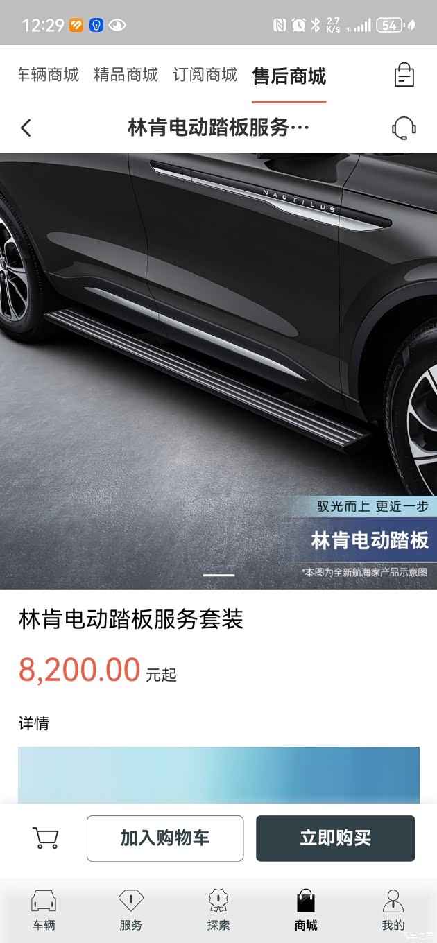

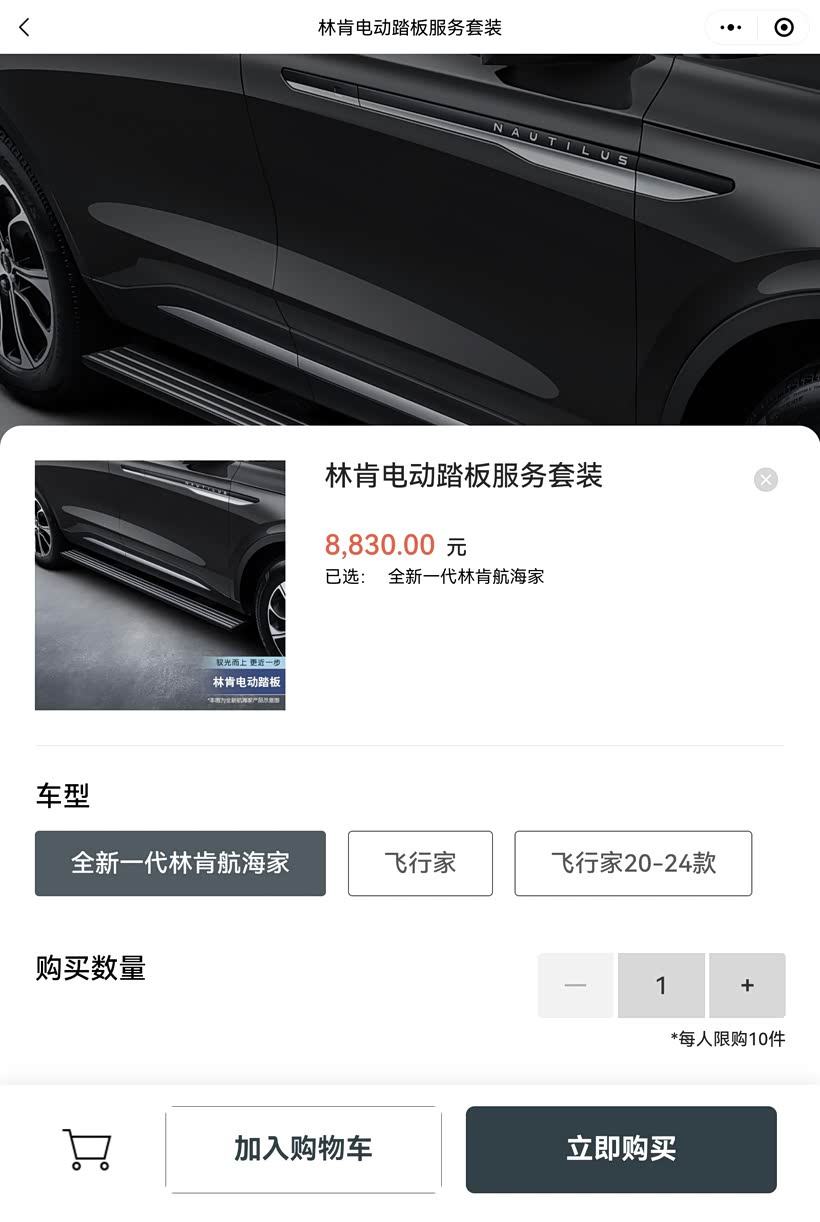

林肯官方商城里有官方认证配件,而且根据林肯官网的说法,应该是终身质保。点开下单,价格太吓人。注意到曾经做过促销活动,比标价优惠2K多。即使这样,个人也感觉价格有些虚高。
从林肯官方商城的介绍中能得到的信息十分有限,但是价格比二哥飞行家的电动踏板都高,而且在说明了里专门提了一下“尊享迎宾体验,仅限新款航海家”。据此猜测,适配林肯航海家的这款智能电动踏板有一定的“过人”之处。
林肯官方商城航海家踏板价格,比飞行家的高接近10%
官方商城的电动踏板有“尊享迎宾功能”

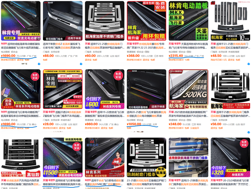

马老板商城产品
马老板家随便一逛,一大堆,而且有炫彩霓虹灯(夜店味十足)。价格十分美丽,大约2K+的样子。
由于没办法看到实物,更无法实现真正的“货比三家”。尽管PPT做的很漂亮,实际交付物的样子可能参差不齐。
马老板家没有看到真正的“大厂产品”。

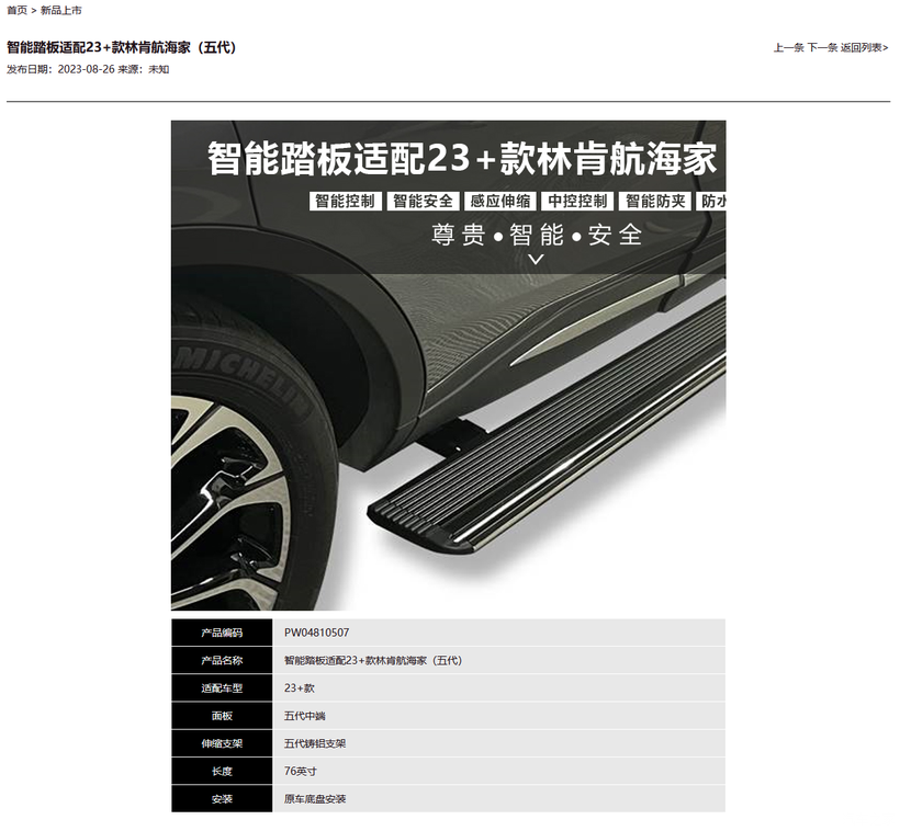

我瞄准的东箭科技的产品,毕竟是产品做到全球化的大企业,而且我在十余年前父辈的小破车装配过东箭科技的改装件。无法“货比三家”的情形下,选择大厂产品可以最大可能避坑。
当然了,也是查到东箭科技适配全新航海家的电动踏板已经在前年夏天上市。能查到的信息也是相当的少,只能通过服务商订货。
东箭科技适配的电动踏板

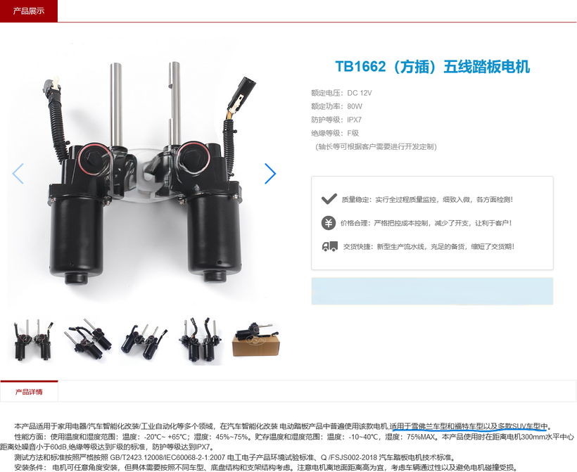

查了一下资料,踏板电机应该都是通用部件,仅是尺寸和插头样式不同,这样的话只需要桥接插头即可。
因此,我瞄准了改造东箭科技的电动踏板。仅需弄明白林肯航海家踏板插头插针的定义、找到适配的插头即可。

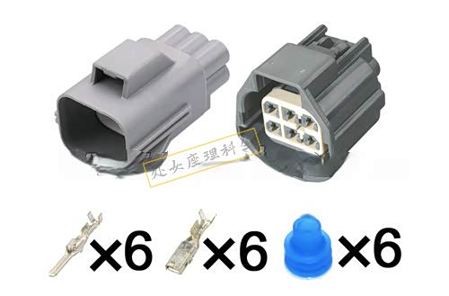

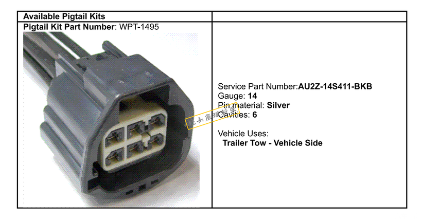

得益于国内发达的产业链和购物网络,很快我也锁定了预留电机插头母头所配套的防水插头公头。

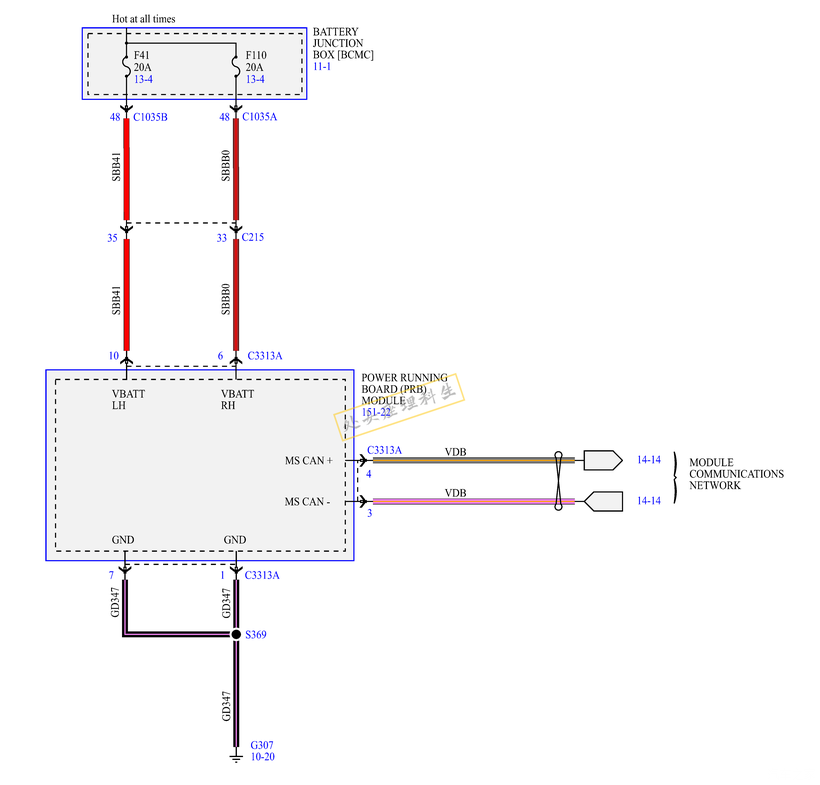

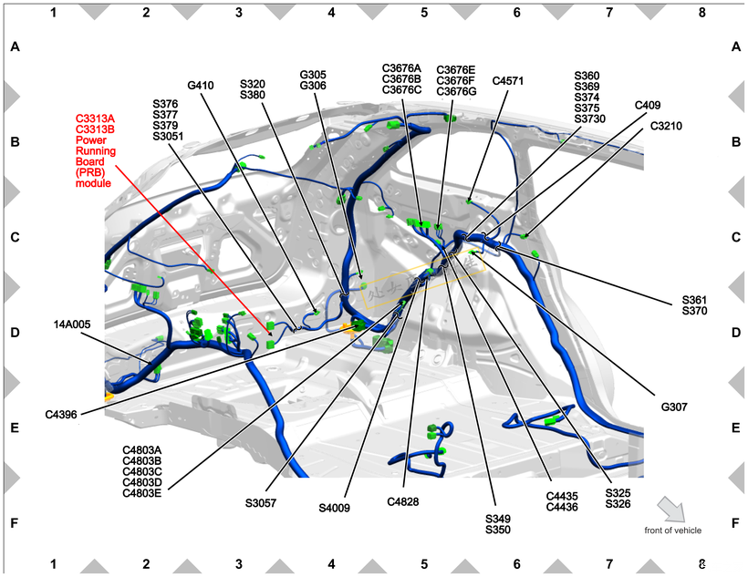

原车电动踏板控制模块接线图

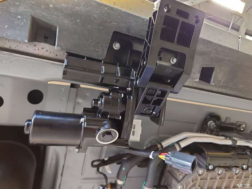

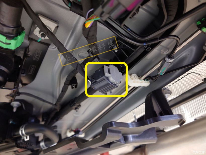

车底预留的电动踏板电机插头信息。插针用金属银,真奢侈
已经找到适配的防水公头,可用以改装电机插头,实现插头直查对接。

第三方踏板的电机
约了一家店,谈妥价格,订购适配2023+林肯航海家的智能电动踏板。临走时,问了一句:确认一下,电机是几根线的?老板答曰:两根线,现在都升级为两根线了。
等等……两根线的电机与原车线束就不同了,之前的想法就不能实现了。
我继续问:不都是5线和6线电机吗?老板答曰:5线和6线电机早就不用了,现在最新的都是2线电机。
“容我考虑一下”谢绝老板。
又咨询了马老板超市,答曰“2线”。
看来增加一个步骤——自行淘电机配件,改掉电机配件之后与原车线束来控制。目标依然可以达成。
原车的电动踏板控制模块

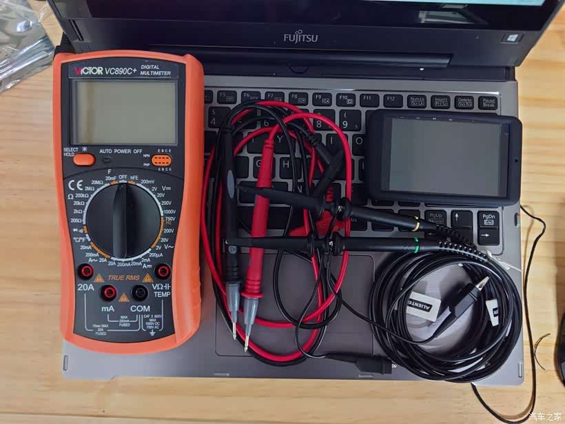

为了确保万无一失,请出丢在杂物箱里多年的万用表和示波器(可谓:养兵千日,用兵一时),测一下原车线路的信号。
按照手册的指示,掀起尾箱遮物板、取下备胎、卸下内部填充物,我傻眼了……
控制模块哪里去了???根本没有控制模块啊!!!
原来只是预留了线束,并没有提前安装智能电动踏板的控制器。
取出尘封多年的完工表和示波器,准备测线
这一下子把我这一两个月的研究成果碾成了灰烬。只能回到原点了。

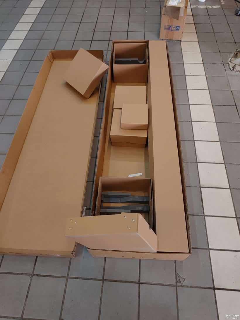

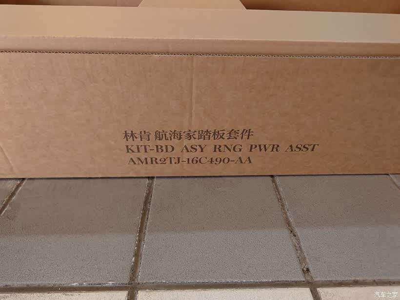

电动踏板套件包装
官方认证电动踏板型号
车底预留插头
电动踏板执行机构

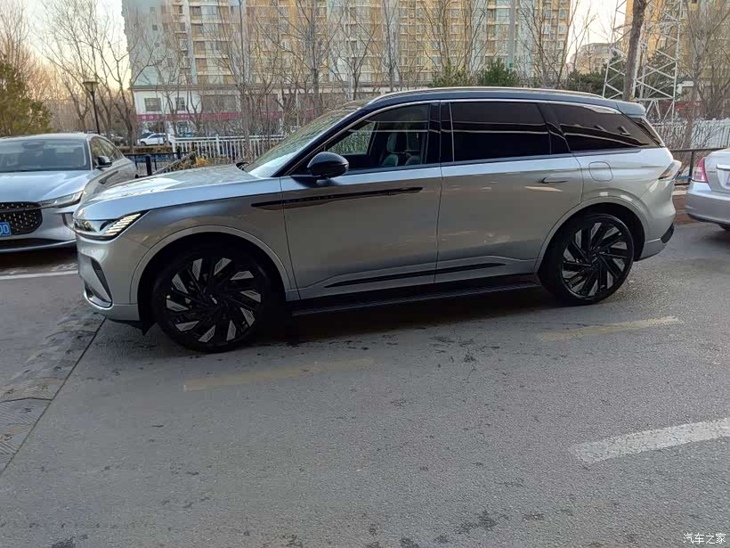

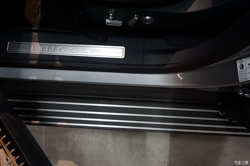

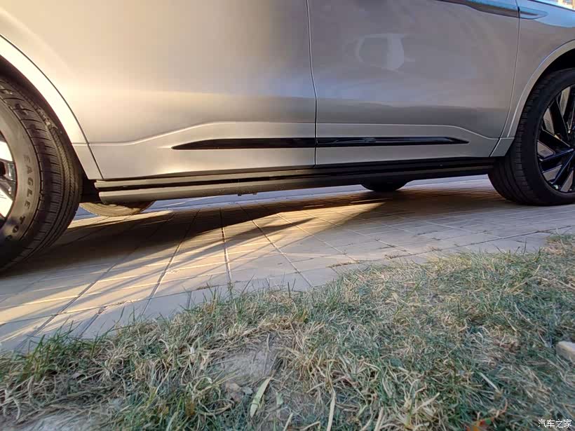

电动踏板收起时的效果
所谓的“尊享迎宾”功能,就是带钥匙靠近,智能电动踏板提前展开

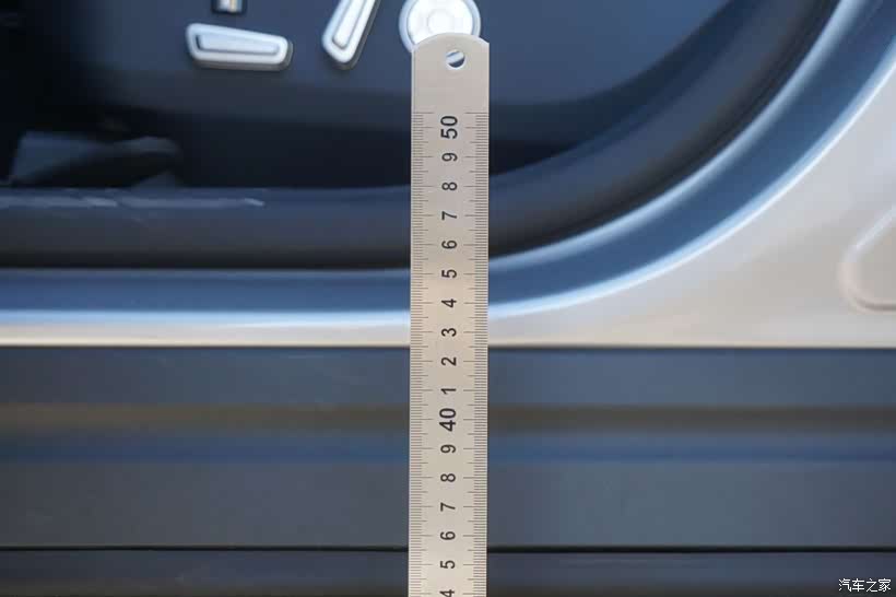

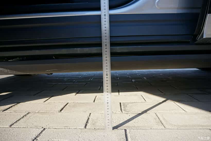

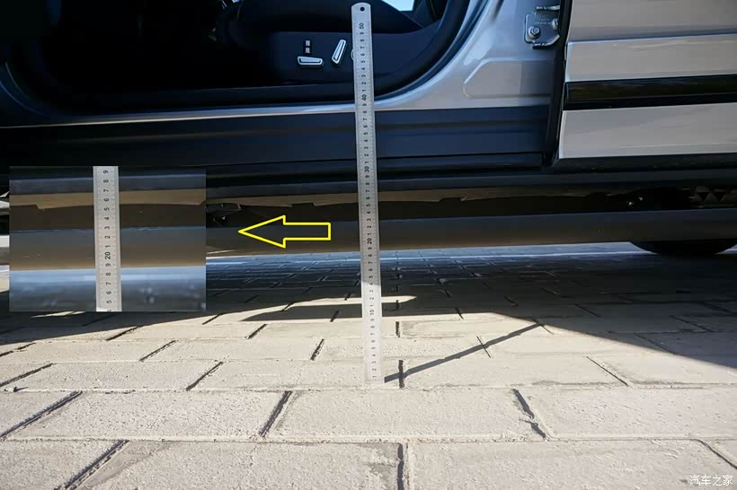

林肯航海家前排门栈高度约48厘米,踏板展开后高度23厘米,这时可形成23厘米、25厘米(如果以地毯高度,约21厘米)的两级台阶。四舍五入,踏板正好两等分原车门栈高度,确实方便上下车。
踏板收回后,最低位置约21厘米,跟车底纤维护板离地距离相似。
“尊享迎宾功能”就是携带钥匙靠近车辆时,踏板会提前展开,省去拉开车门后等待踏板展开的时间,且更有仪式感。
除了“尊享迎宾功能”以外,还有一些其他特殊的逻辑。比如说,如果没有熄火,打开主驾车门,踏板弹出后立刻缩回,提醒车主:下车前先熄火。
特别说明一下,踏板的伸缩既不是跟车门开关同一个逻辑,也不是跟门把手的伸缩是同一个控制逻辑,而是“原车前装智能电动踏板”独有的逻辑。
门栈高度48厘米,三个楼梯台阶的高度
踏板展开后,踏面高度23厘米
踏板收起后,离地间隙21厘米

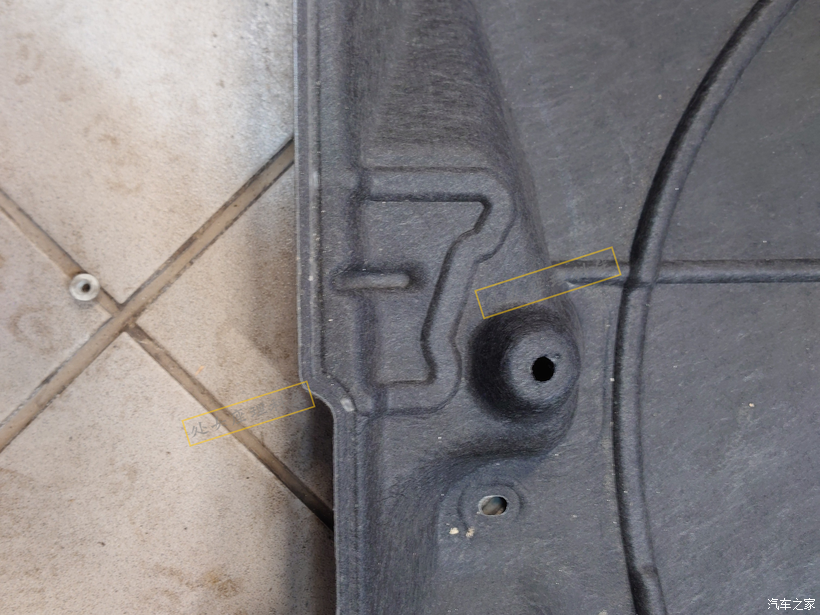

3. 与原车预留位置相匹配,车底纤维护板沿着设定好的纹路裁剪,裁剪量小,较好的保持了护板的整体性。

车底纤维护板预留的裁剪纹路
