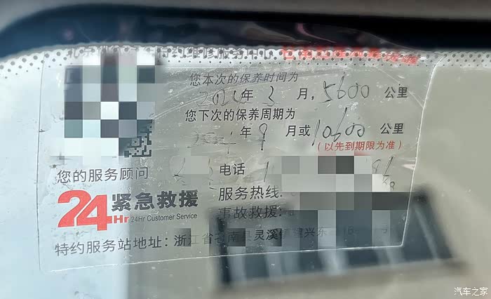

我的爱车第五代途胜L的购买时间是2023年7月31日。出厂时间是2023年4月。目前2024年3月行驶了5705公里。
由于过年期间工作家务事繁忙没能准时按照规定半年或者满5000公里进行一次保养的规定!于是我赶紧抽出时间3月我给我的爱车进行了首保。

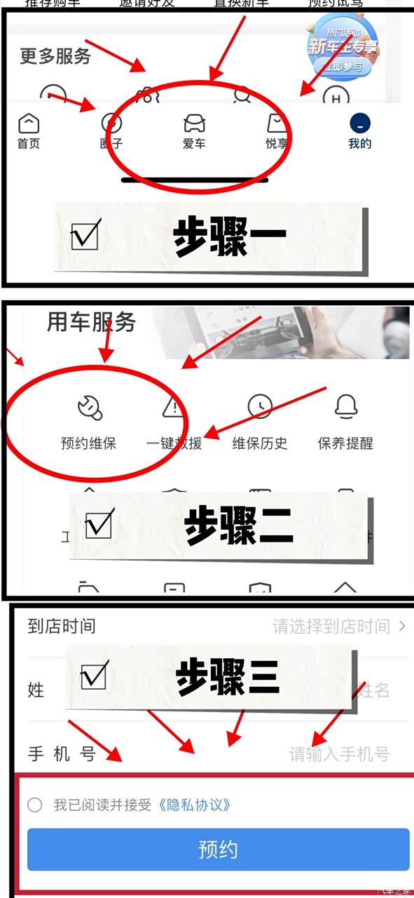

先在手机APP中找到北京现代APP。进入APP找到最底下一排找到爱车点击进去就会出现用车服务,这次我要进行的是保养服务,那么选择预约维保即可。点击进去以后按照提示填写自己是维保或者保养。那么我的是保养,然后选择自己要去的4S门店,到店日期,姓名,电话提交即可。等待客服电联,最后确定到店时间。

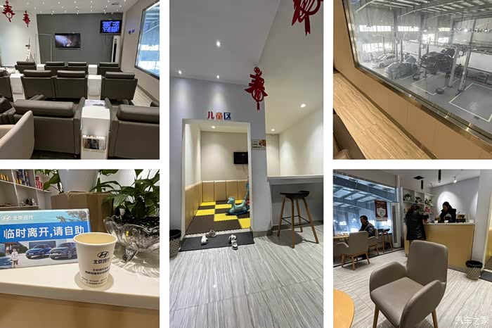

我们按照提前约定好的时间准时到达4S店铺侧面的维修部,里面会有专门的售后专员在等待车主的到来。我和售后提交好车辆信息和自己所需要求后,她会打出保养明细。
让我确认无误签字后,送我到客户专门休息区休息。里面有专门的服务人员,有免费的茶水提供。我只需要坐在这里等待,侧面也有整块大落地玻璃可以看到整个维修部的维修工仔努力工作。整个过程都是全透明化的,给于车主很大的信任感。环境也非常舒适。项目完成后,售后也会过来通知你提车。

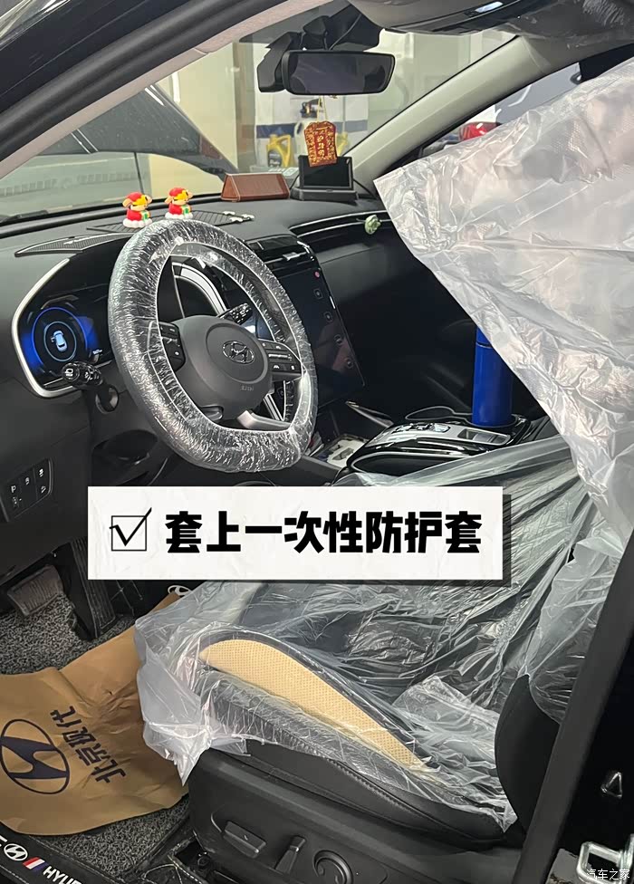

当然这次我全程跟随维修师傅帮助我的爱车进行保养啊,我有提前咨询过前台我是否能进入维修车间。经过允许后,我顺利进入车间,看着师傅给我的爱车进行每一项保养工作。

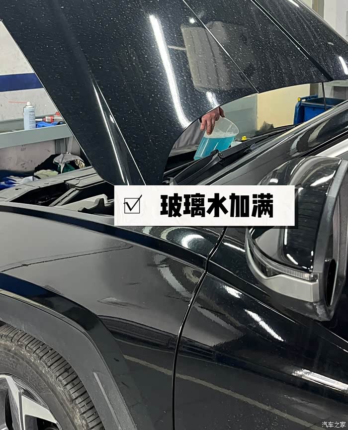

[步骤一:打开机盖,加玻璃水]
师傅打开我途胜L的机盖,然后去接了一壶玻璃水往我的玻璃水壶中加满。

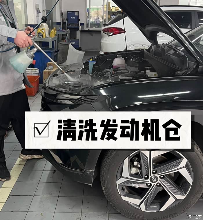

[步骤三:冲洗机舱]
我是高速驱车近74公里1个小时左右早上9点来到北京现代4S店里,七七八八弄好到洗发动机舱应该半个小时左右,眼看着师傅直接热车清洗发动机冒烟的样子我很是心疼呀,总是听说热车情况下是不能够清洗发动机舱的,询问师傅以后,他说是可以热清洗的,你放心!
师傅从维修顶部水箱式的冲洗器中拉出一条带小壶子的高压水枪冲洗我的发动机舱,壶子里加的液体和玻璃水的颜色很相似,应该不是自来水,应该是专门的清洗液吧。

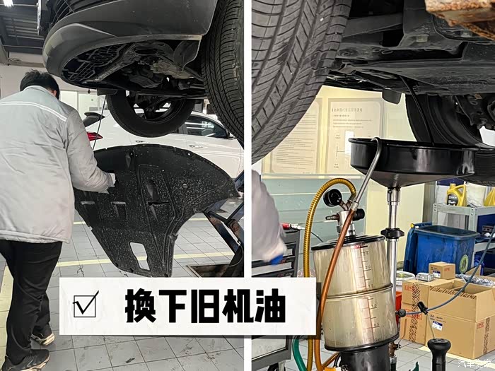

[步骤四:放旧机油]
师傅将车举起,用专业工具卸下发动机护板螺丝后拆下护板,整个发动机*在我的眼前吗,还是挺干净的。接下来师傅开始扭下机油底部的机滤阀口,车底放着一个专业回收旧机油的收纳罐,然后我们就静静地等待旧机油放干。

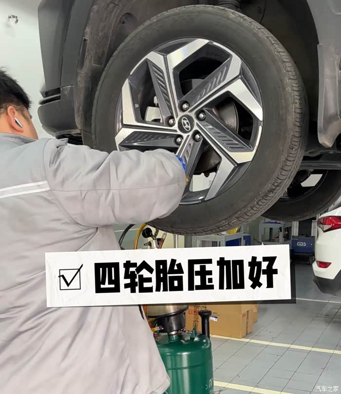

师傅先是将4轮胎压打满。然后拿出专业的手电筒从车头底部一直往后4个轮子每个底盘重要部位都检查了一遍。检查无误以后,将护板安装回去,将车从高空放下。

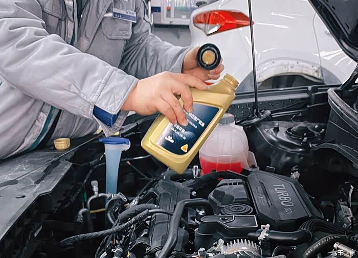

[步骤七:加注新机油]
师傅从机油仓库领取了途胜L专用的北京现代原厂机油0-20W一瓶4L加一小瓶1L。厂家建议4-4.5L加注师傅先是加注大瓶的以后再加了半瓶小瓶的。加注完成后,师傅擦干净机油尺*发动机再*进行确认机油加注是否在标注线内。确认无误以后,关机盖。

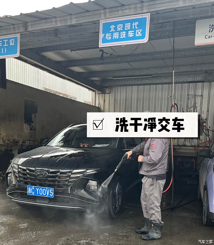

到这里整个首保也快结束了,师傅将一切都检查好以后。上车点火,查看汽车点火启动状态。无故障灯出现过,他直接开去洗车房。那里有专门负责洗车的师傅。还真别说,洗车师傅挺好,帮我用了洗车液清洗过后,还用毛巾帮我收干水分。我原以为免费的洗车服务最多是帮我用水冲一下。我表示很满意。

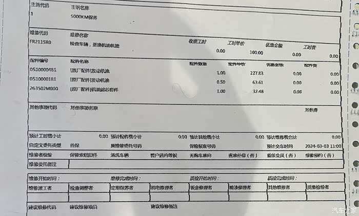

车子洗干净以后,会有专人开去你最开始到店的接待位置。如果你此时坐在休息室,售后会来联系你可以取车了。签个售后单,我就可以开走了。本次保养结束。用时大概2小时。
我是新车,本次保养属于首保。机油,机油滤芯,人工都是免费的。
我买的途胜L购车保养政策是1年有2张免费机油卷,除首保不需要工时费,以后进行保养都需要出工时费,类似汽车消耗品空气滤芯,空调滤芯都需要自费更换。
